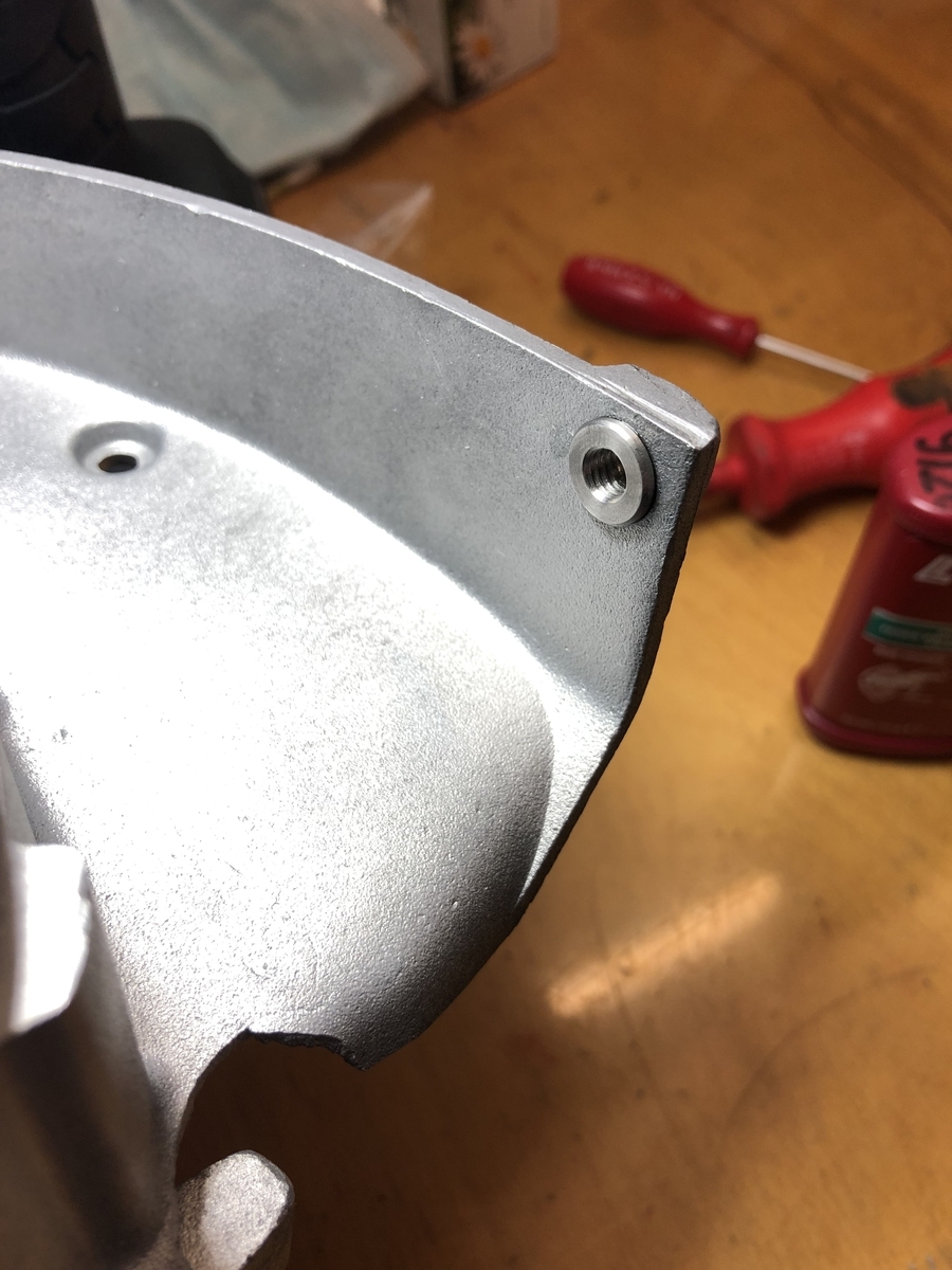

    Tank ist gestrahlt und grundiert. Habe noch eine Edelstahlhülse mit M6 Gewinde gedreht und in die Motorhälfte gesetzt, wo die Haube am hinteren Punkt befestigt wird. Das Gewinde war etwas desintegriert.
    Tank innen noch zwei drei Flecken rausputzen, dann ist der fertig.

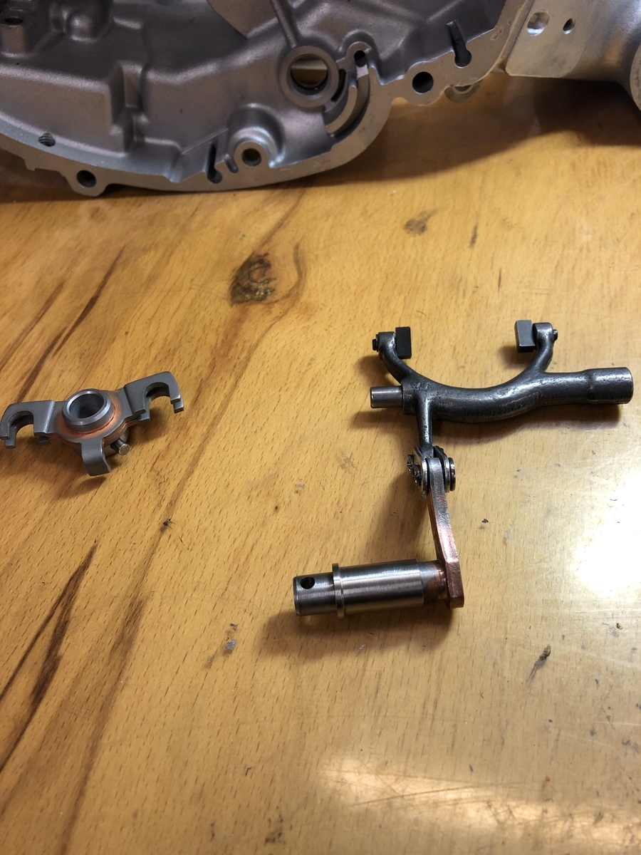

    Für die Ausdistanzierung des Getriebes mit meiner mir seit der Orange ans Herz gewachsenen Methode über das auf Dicke Schleifen von 1,8er Seegerringen ist mir aufgefallen, daß die Überdeckung in den Gängen nicht plausibel ist.
    Bei kurze Fragen, kurze Antworten wurde mir geholfen, wovon es abhängt, wann eine 50,2er Klaue oder eine 51er Klaue verwendet wird. Rädersätze mit 42 bekommen 50,2, die mit 37 war es glaub die 51.
    Wie übrigens meine Orange auch.
    Eine neue 50,2 war drin, die alte war ebenfalls 50,2. Heute mal die alte 51er aus der Orange eingebaut, siehe da, Überdeckungen der Gänge bella.
    Aber jetzt kommt es: Zwei Räder sind 37, zwei Räder 42, fragt mich jetzt nicht welche, jeweils 1+2 und 3+4.
    Egal. Ich habe die Seegerringe auf der Diskusschleifmaschine eingeschliffen von 1,8 auf 1,72 und nach dem etwas breiter stechen der 1,6er Nuten zur Mitte hin ist das Getriebe nun auf 0,05 ausdistanziert und läuft wie eine Uhr.
    Es wird wohl wie bei der Orange die 51er DRT Klaue. Dann sollte es passen.

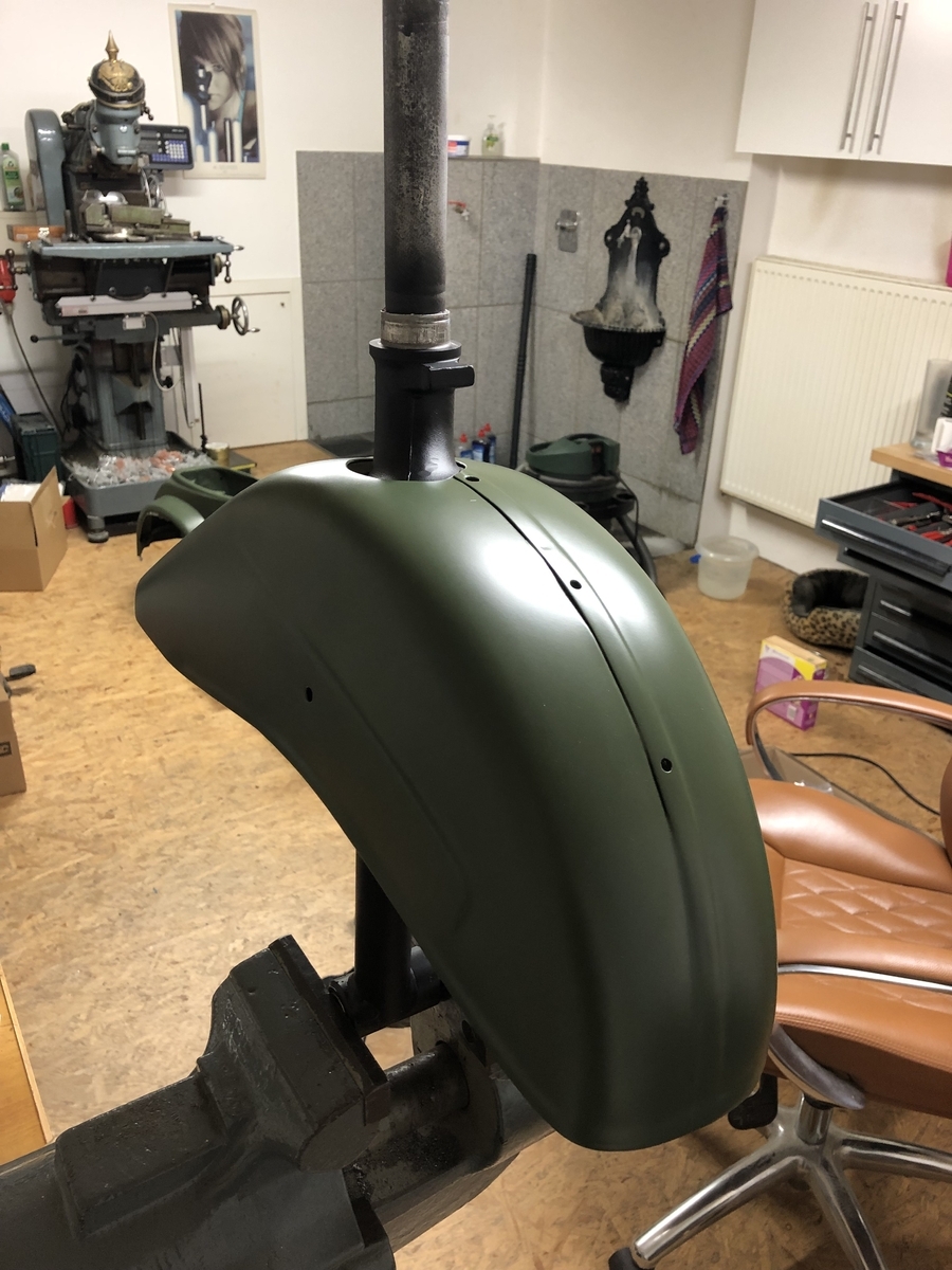

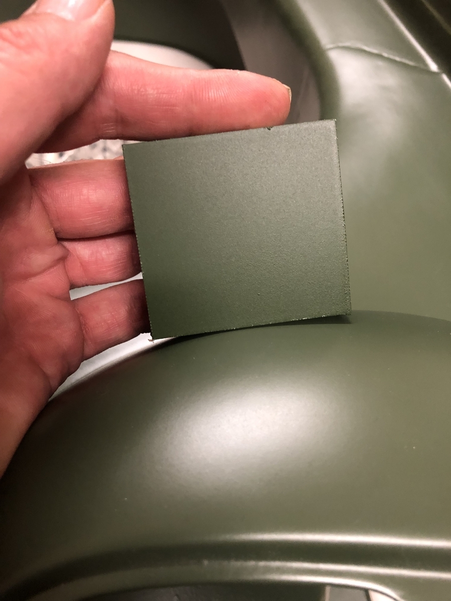

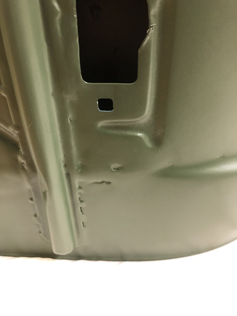

    So Mädels, heute mal den Lack 6031 ausprobiert und einen Tusch matten Klarlack drübergeblasen:
    Schwierig. Die Farbe paßt, das ist kein Thema. Aber hier wird ein Teil der Probleme mit matten Lacken an einem Fahrzeug transparent.
    Neben den ganzen Nachteilen der praktischen "Unmöglichkeit" des Beilackierens kommt hier noch zum Tragen, daß es spannend wird, die Tiefe des matten Klarlacks zu treffen.
    Der matte Lack der Karosse hat nicht nur einen etwas seidigeren Glanz (was man mal mit den Alternativen Klarlack in seidenmatt und seidenglanz ausprobieren könnte), nein auch die Tiefe ist natürlich anders durch den sicher dickeren Auftrag des 2K-Lacks durch den Lackierer.
    Die Karosse wirkt etwas "milchiger".
    Ich werde mal eine Dose Seidenmatt bestellen und schauen, wie sich das auswirkt und ob ich da näher rankomme.
    Bin mal gespannt, was ich als Maximum rausholen kann mit der Dose, um den Deckel nach dem Richten so nahe wie möglich an den Rest zu bringen.
    Den Aufriß zu einem Lackierer zu gehen, mache ich nicht. Das hat jetzt meinen Ehrgeiz geweckt.

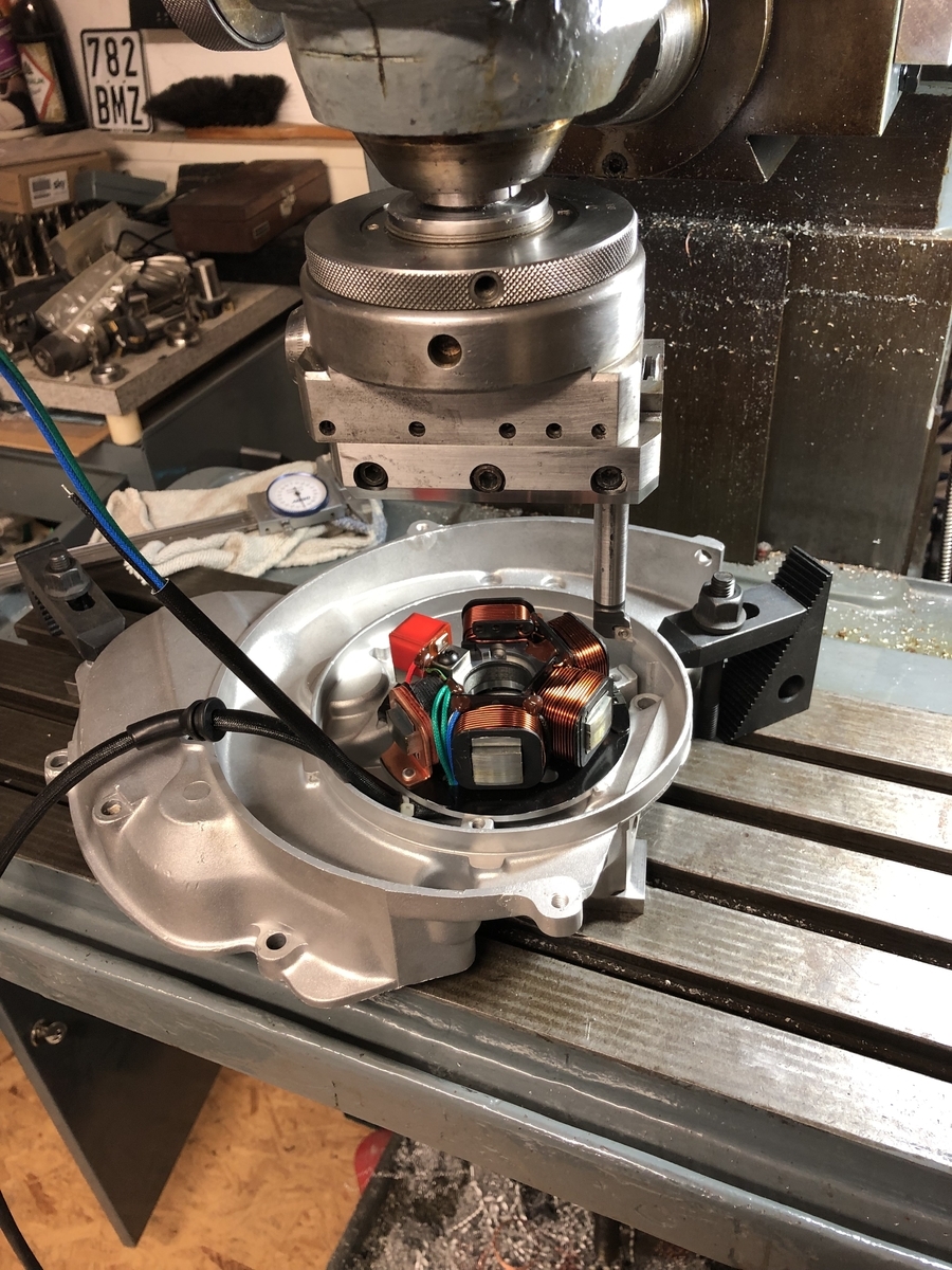

    Die neue ZGP paßt um ein Zehntel im Durchmesser oder so nicht. Das könnte ich auch am Wochenende machen.
    Entweder den Lagersitz auffangen und am Gehäuse mit dem Ausdrehkopf einen Span nehmen oder die ZGP außen im Linkslauf mit dem Ausdrehkopf außen überdrehen.

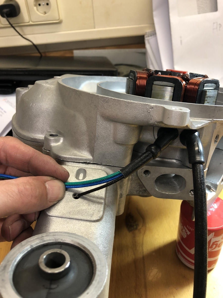

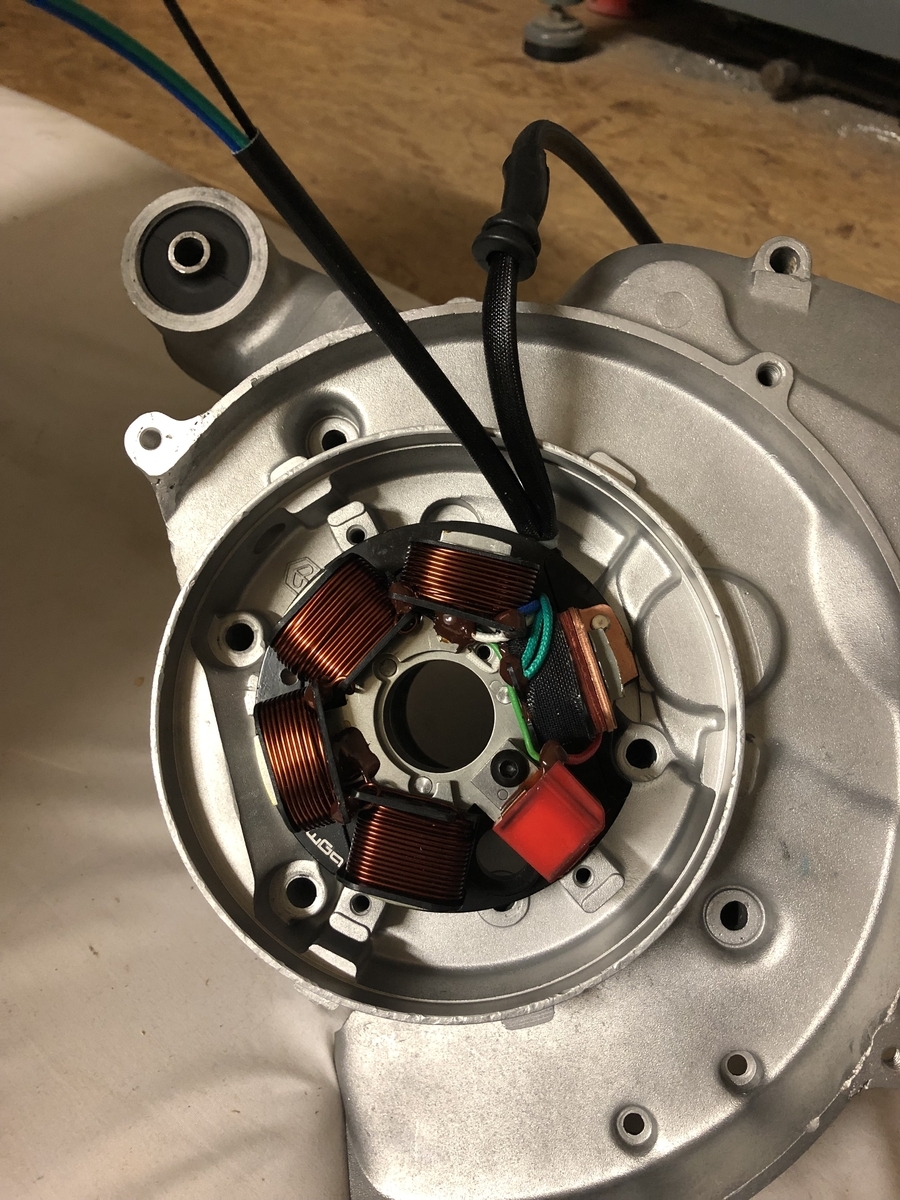

    Aber wenn du schon einige von denen verbaut hast, hast du bestimmt mal ein Bild gemacht, wie du mit den Kabeln gefahren bist.
    Der Strang, der nicht zur CDI fahren soll, ist nicht durch die Tülle gefädelt und erscheint mir auch etwas kurz bis zum Kabelkästchen.
    Das Dokument zum Download des zugehörigen Conversion-Kabelbaums schweigt sich auch dazu aus.
    Wie hast du das an der Stelle gemacht? Einen Rundstecker angecrimpt an Kabelbaum und an den Strang der ZGP?

    Es gibt Gehäuse mit einer und mit zwei Öffnungen für die beiden Kabeläste.
    Ich hatte noch nie Ärger mit nicht passenden Kabellängen.

    In dem Gehäuse hat es nur ein Loch. Ich kann ein zweites reinmachen, kein Thema.
    Aber die Verbindung zum Conversions-Kabelbaum, hast du die im Kabelkästchen gemacht?
    Wie gesagt, die Doku von BGM schweigt sich dazu aus. Zumindest im Downloadbereich von SC, was aber bisher immer gleich dem war, was bei der Bestellung in Papier dabei war.
    Mich hätte nur interessiert, wie du es bisher gemacht hast als Anregung, Volker.
    Gruß Paddy.

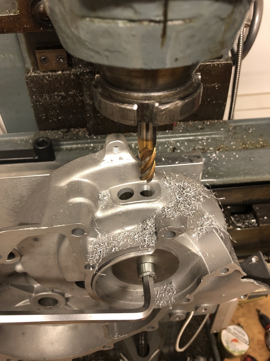

    Ich warte einfach mal mit den neuen Lagern, bis wirklich alle Fräsarbeiten am Gehäuse durchgeführt sind und werde das hier mal dokumentieren.
    Für das zweite Loch werde ich wohl den Tisch der Maho abnehmen müssen und irgendwie das Schaltergehäuse auf die Aufnahmeplatte für den Automatikmotor spaxen müssen... lmao

    ich hoffe mal, daß das jetzt die letzten Anpassungen am Gehäuse waren, bevor es an den Zusammenbau geht.

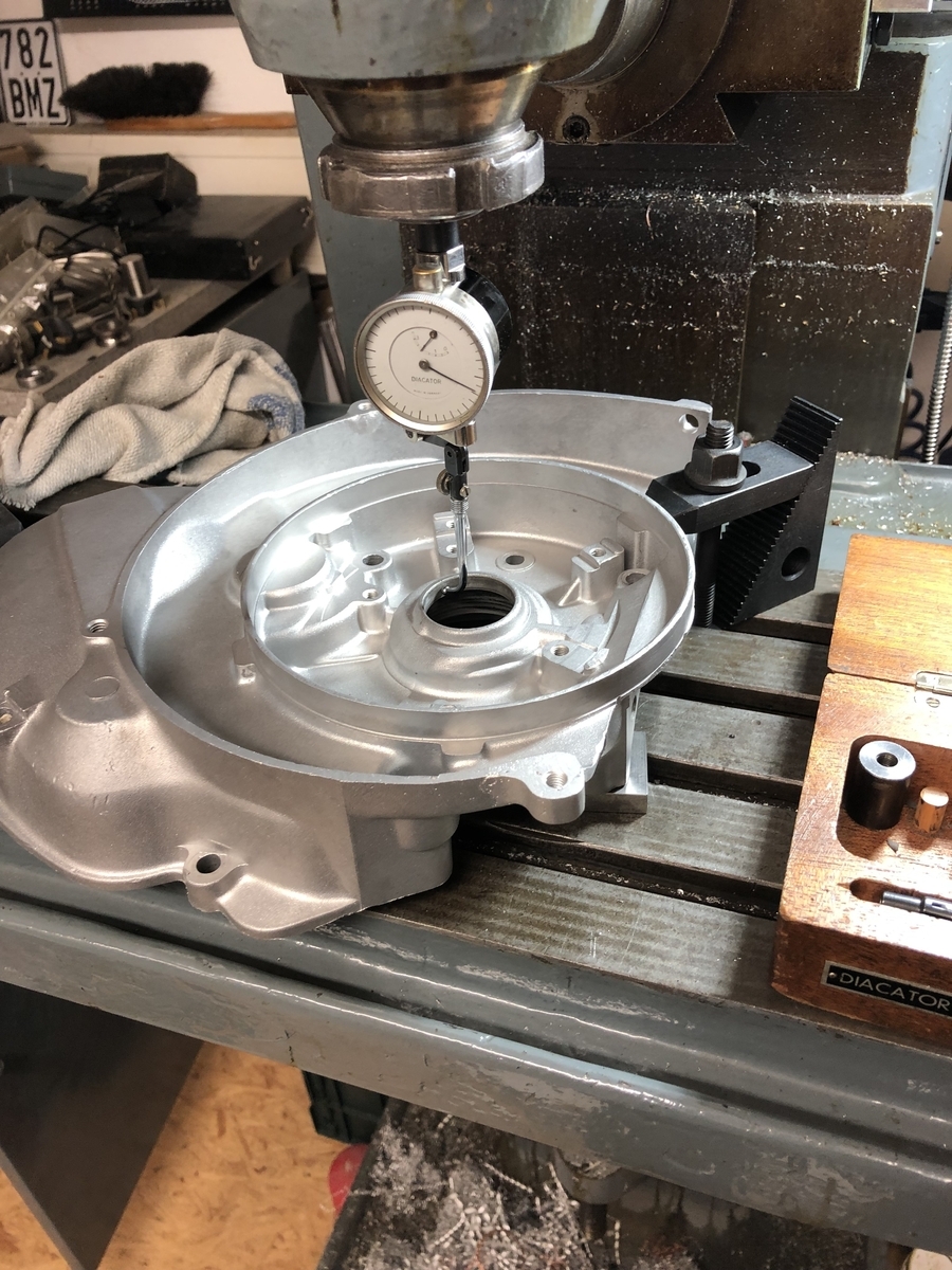

    Als erstes noch auf dem Frästisch habe ich den Lagersitz und den Dichtringsitz aufgefangen:
    Dann mit dem Ausdrehkopf. Ohne Witz, nach 5 Hundertstel flutschte die ZGP, vorher hat sie gnadenlos gebissen.
    Dann war das erledigt. Nun zu der Verkabelung.

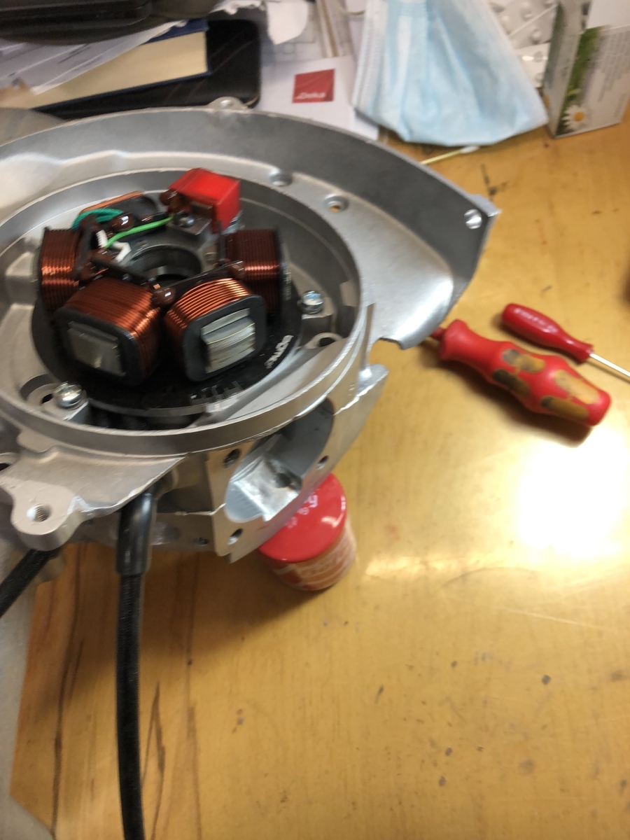

    Ich stand ja etwas auf dem Schlauch und Volker hat mich darauf hingewiesen, daß es Gehäuse mit einem oder zwei Bohrungen für die Kabel gibt.
    Hatte dann ja auch Bilder gefunden im GSF und dann nach dem Einpaß der ZGP den Tisch abgenommen und mit dem ganzen Zeug, daß ich mir so nach und nach gemacht hatte für die Bearbeitung des Automatik-Gehäuses was zusammengestupft, damit ich die Hälfte spannen konnte.
    Einigermaßen ausgerichtet, etwas rumgemessen und geschätzt, dann in mehreren Stufen sachte die zweite 12 mm Bohrung eingebracht.
    Eine Gummitülle hatte ich noch aus den ganzen Bestellunge zur Orange, weil ich Gummiteile gerne doppelt bestelle, falls etwas reißt.
    Ich muß die ZGP nach dem Essen mal volltsändig reinfummeln um zu schauen, ob alles paßt.

    Ich, so als ganz Verwegener, hätte einen 6 und einen 12 mm Bohrer genommen und das Loch mit meinem Makita 18 Volt, 4 Ampere, Akkuschrauber, gebohrt. Und natürlich danach mit einem Senker den Grat entfernt.
    Aber ich habe ja auch keine Maho...

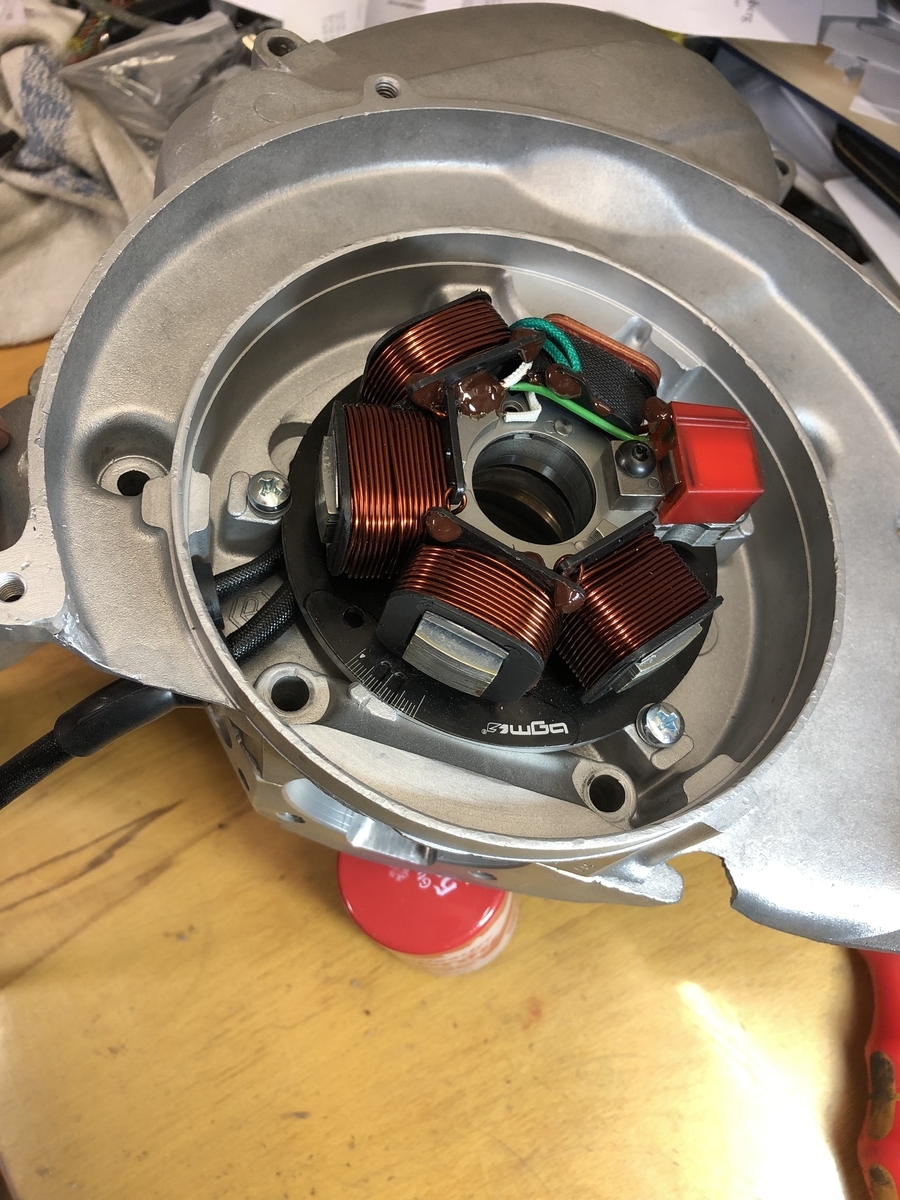

    mal die Kanten mit der Schleifkappe auf dem Dremel etwas verrundet, damit die Tüllen einigermaßen flutschen. Besser jetzt als später.
    Alles drin, alles dran, aber das ist jetzt echt etwas albern:
    Ich bin ja eigentlich so ein heimlicher BGM-Fan. Auch die Ware für die 270 Euronen für die komplette Zündung mit Polrad und jeder kleinsten Schraube ist voll in Ordnung.
    Kabel ummantelt mit Glasseidenschlauch, auch der Kabelschlauch ist Glasseidenschlauch, vom Feinsten.
    Und dann hier der Strang zum Kabelkästchen sowas von knapp, ohne Worte.
    Bei dem ganzen hochwertige Material wären jetzt 2 cm mehr ja echt kein Beinbruch gewesen, oder?
    Naja, egal. ZGP paßt:

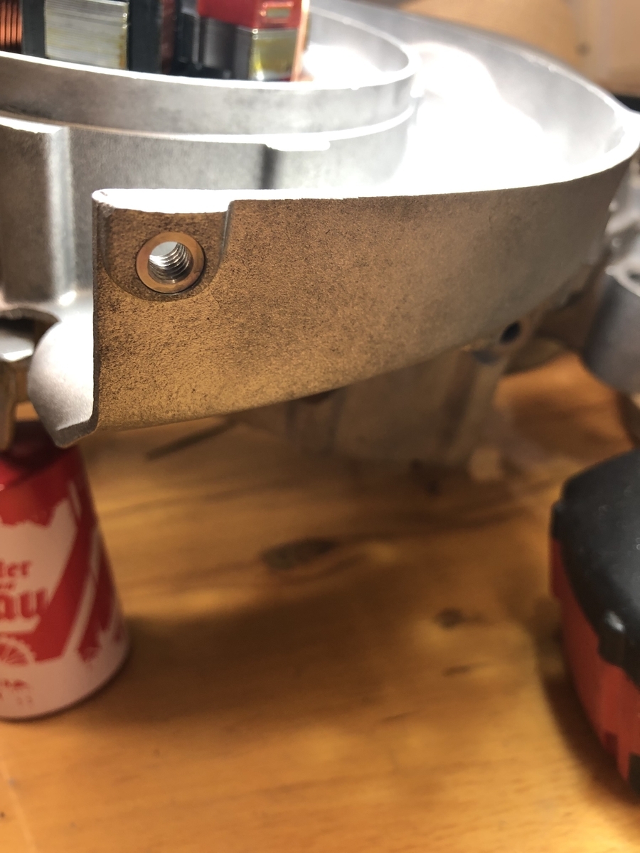

    Bei der Gelegenheit gleich die selber gedrehte Gewindehülse für die Haube eingeklebt:
    Dann noch das neue Hirschgeweih mal in meine gedrehte VA-Hülse gesteckt, ob alles paßt:
    Danach auch die Hülse eingeklebt mit Welle/Nabe:

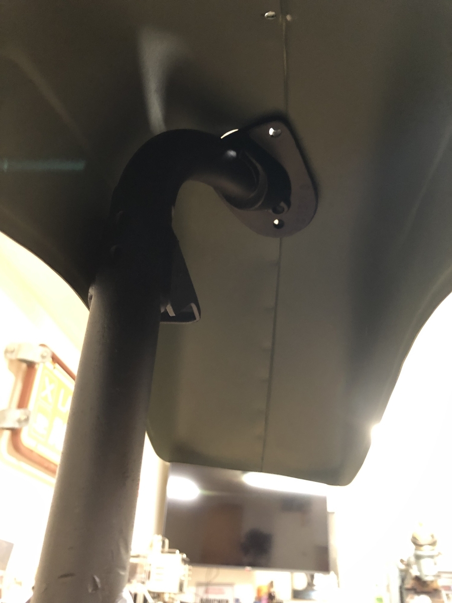

    Dann habe ich mir mal den Lenker, Schalt- und Gasrohr genommen, um auf Montierbarkeit zu prüfen.
    Siehe da, es fehlen eine Federscheibe und zwei Anlaufscheiben. Gleichmal auf die Bestelliste.
    Weiter sind die M5 Gewinde für das Kabeltüllenrückhaltefummelblech ausgenudelt.
    Gleichmal Einschraubgewindeeinsätze in 5 und 6 bestellt. Das Aufbohren wird große Klasse, weil das durch das enge Tacholoch erfolgen muß, ohne den Lack zu beschädigen... X/

    Dann habe ich mir mal das Steuerrohr genommen und geschaut, ob der Kotflügel paßt. Nicht wirklich, weiß nicht ob man es auf den Bildern sieht:
    Mir kommt der Kotflügel so vor, als hätte ihn jemand schmaler gedrückt. Wenn ich ihn auseinander ziehe, schlupft er einigermaßen drüber. Die Flanken sind praktisch parallel. Etwas bauchiger, dann könnte es passen.
