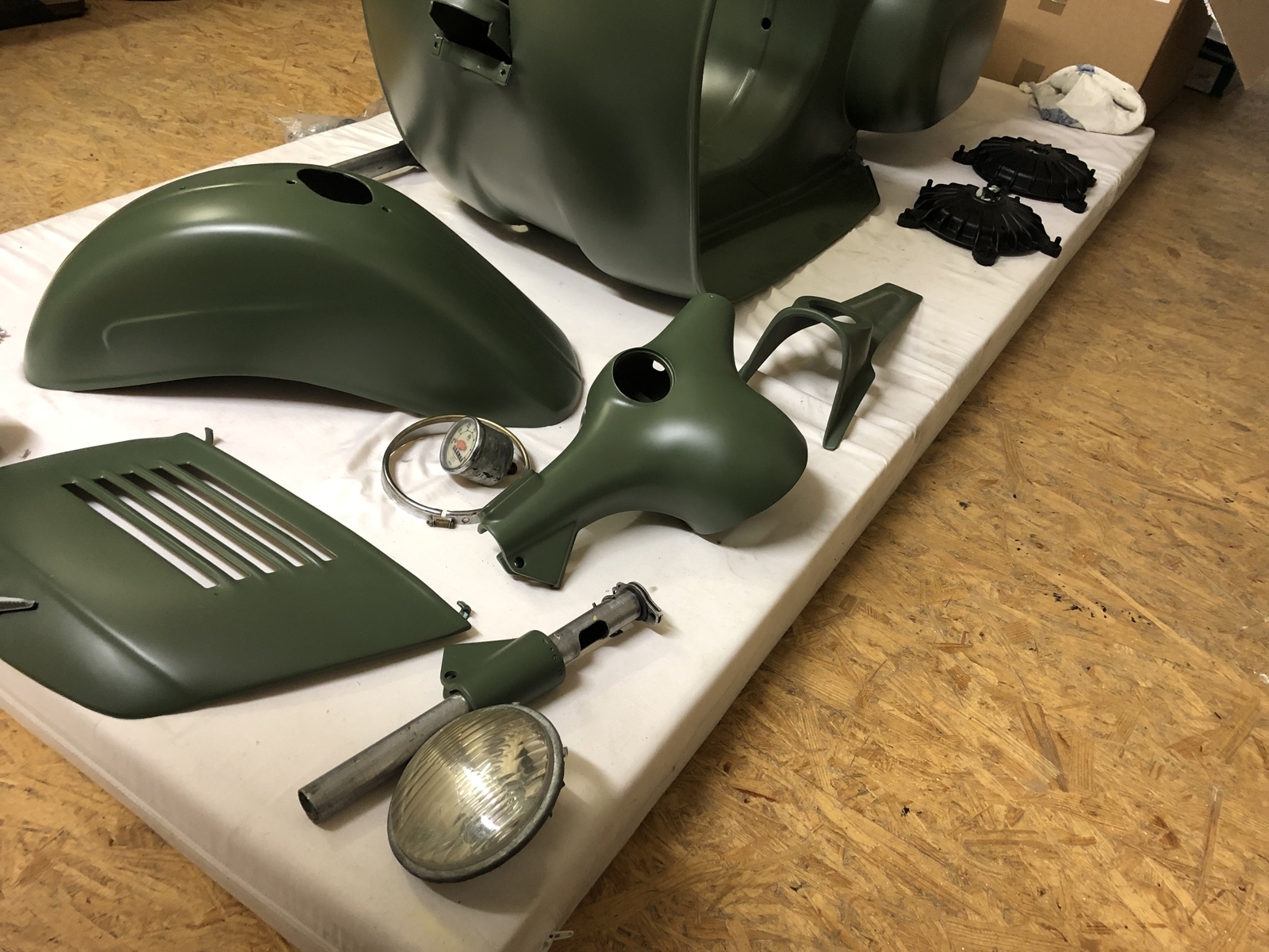

    Nun, gestern abend habe ich die Dame abgeholt. Ein paar sehr sauber lackierte Blechteile und kartonweise Teile, alt und neu.
    Ein großes Konvolut, daß ich die nächsten Tage in aller Ruhe sichten werde.
    Es sind viele Neuteile dabei, so wie ich das sehe komplett.

    Oh Paddy! Das finde ich sehr reputable von dir, für deinem Freund in dieser Situation den Roller fertig zu stellen top-) ! Das zeichnet dich sehr Menschlich aus.
    Kannst du Ihn nicht überreden doch einen anderen Farbton zu wählen :-3!
    Was Er bis dahin schon fertiggestellt hat, sieht doch schon ganz passabel aus...

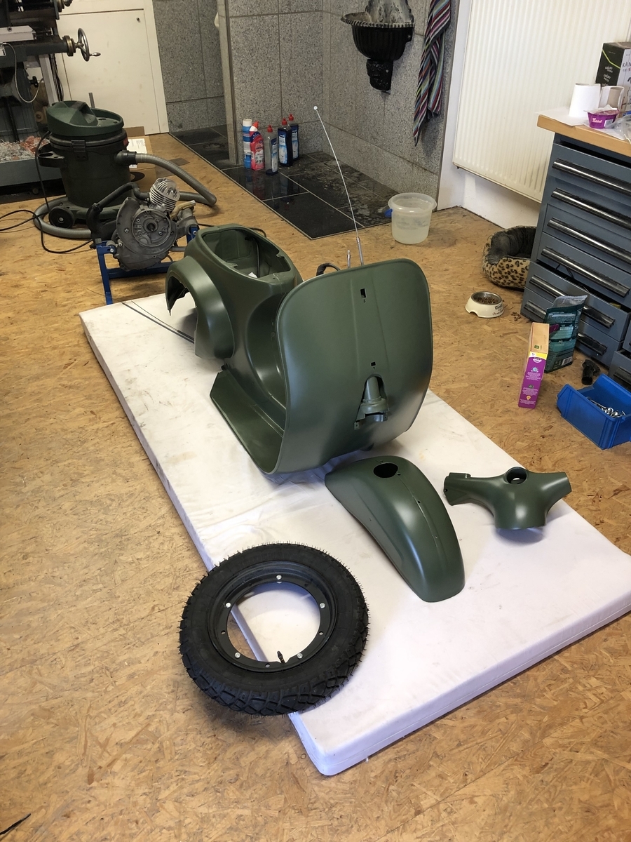

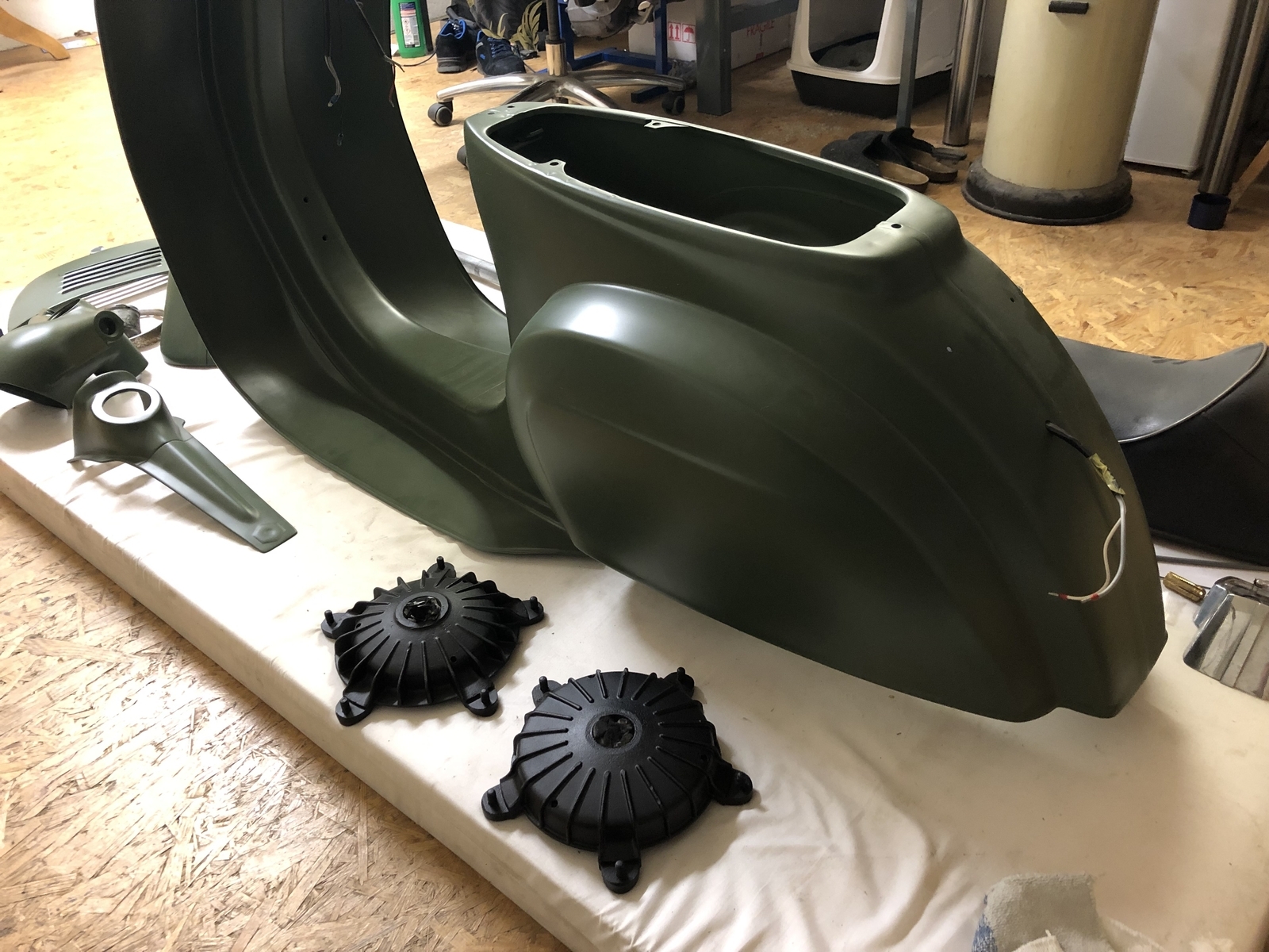

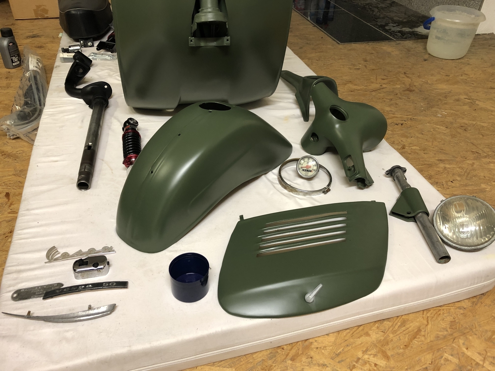

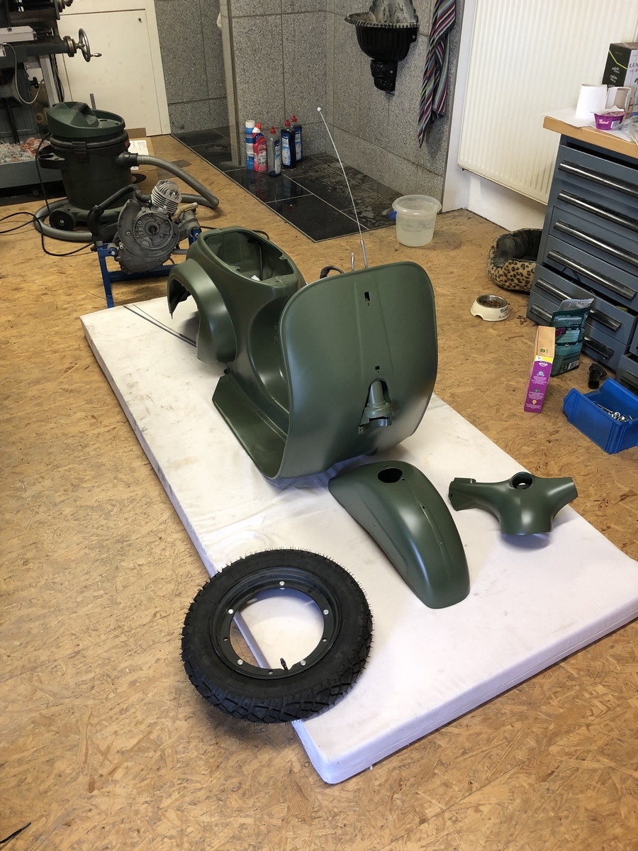

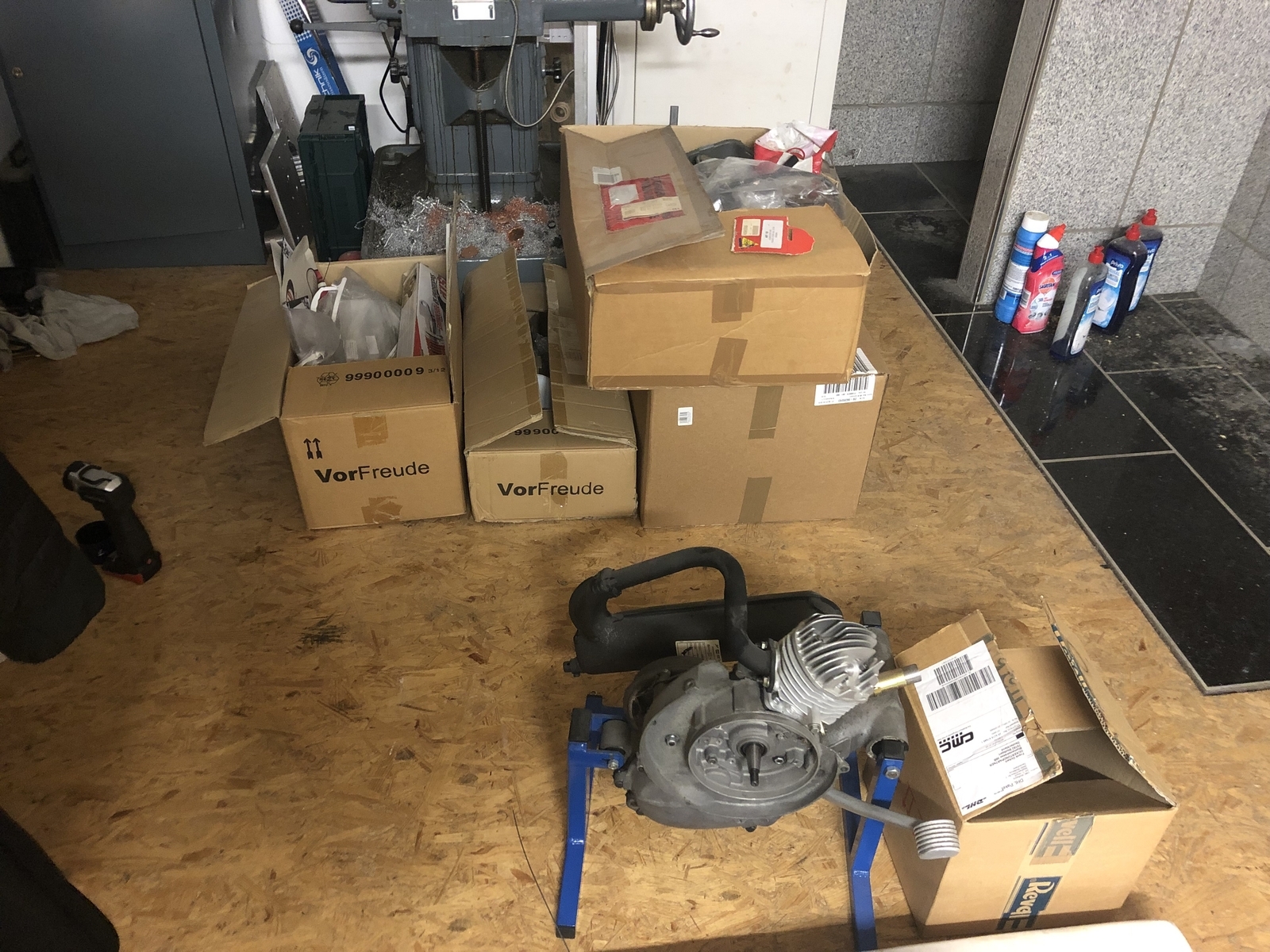

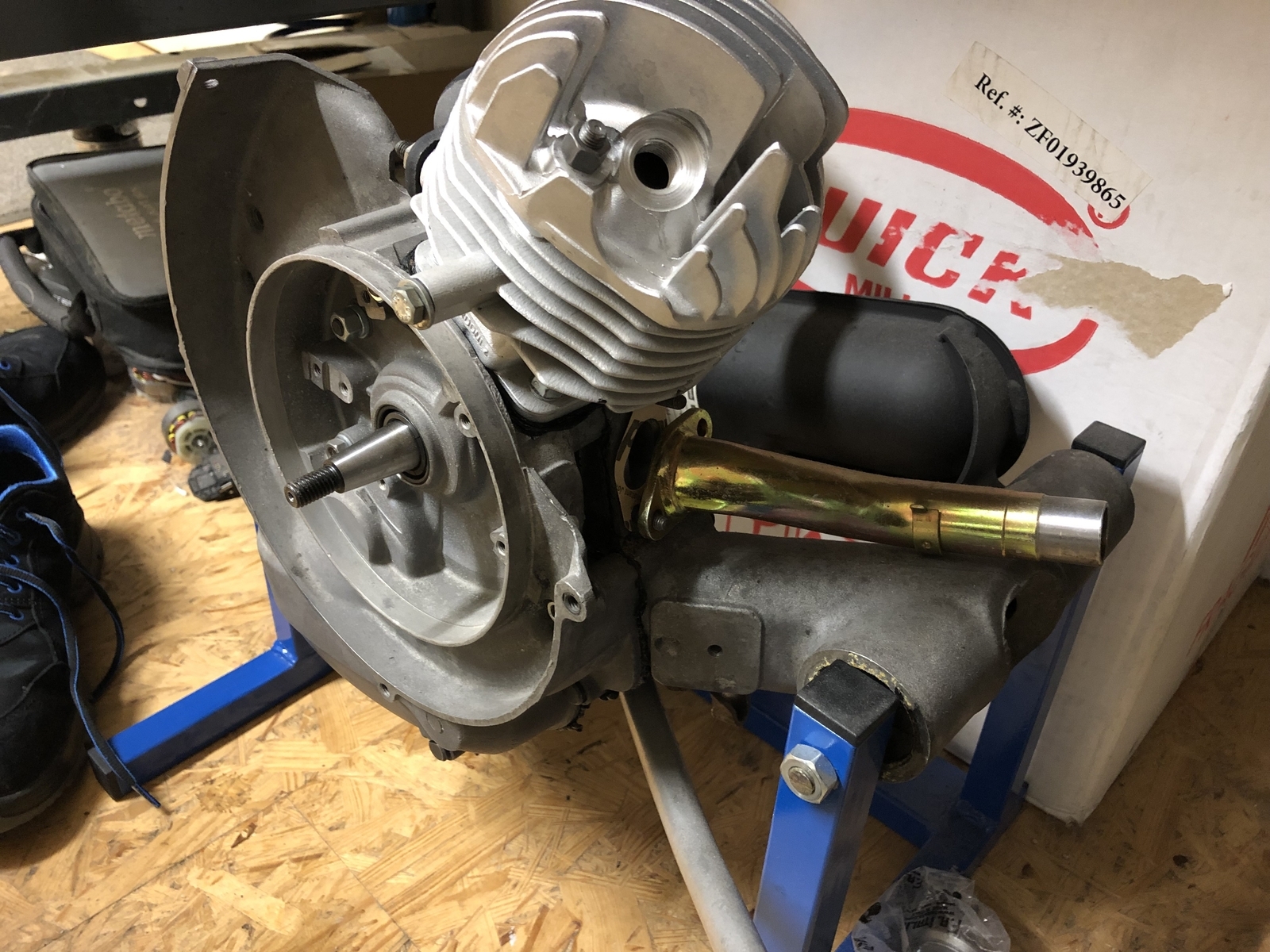

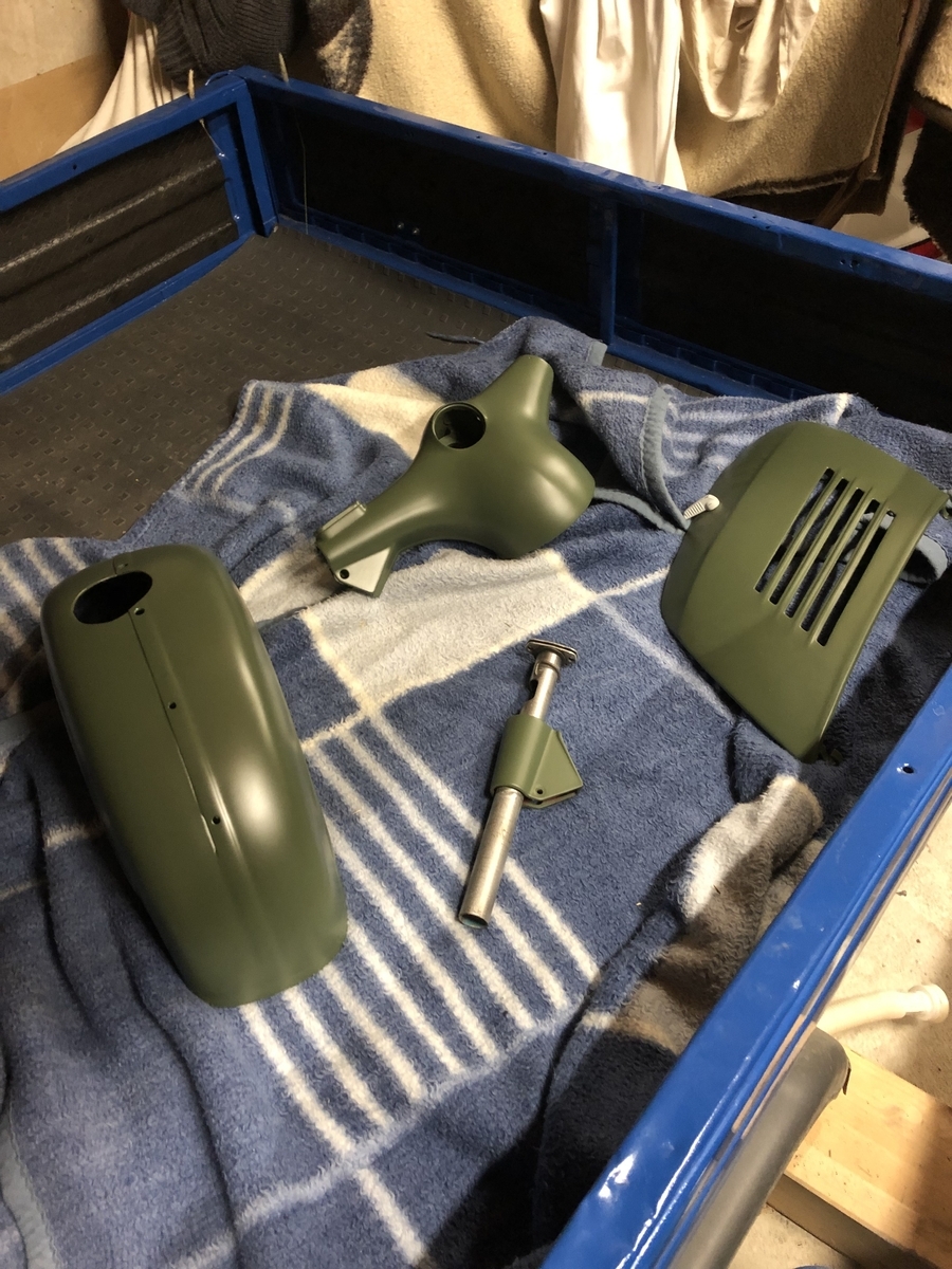

    So die Damen,
    meine schwarze Automatik hatte Probleme mit der Batterie und dem Anlasser, momentan lädt die alte Batterie, neuer Anlasser ist verbaut.

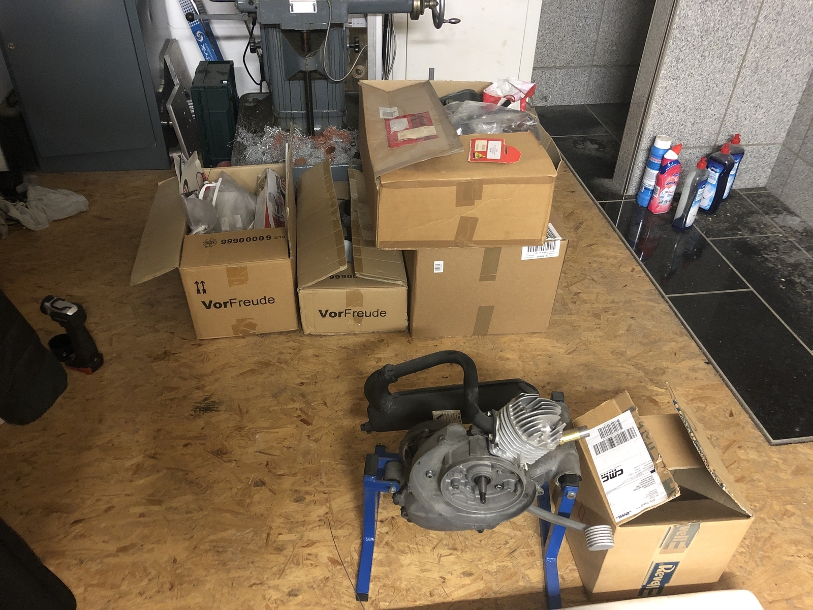

    Ich hatte also Zeit, mal das Konvolut der Oliven zu sichten.
    Gleich vorweg, mein lieber Freund, der mir die angefangene Restauration überlassen hat, bekommt natürlich Bilder von mir über den Fortschritt, das haben wir so vereinbart.
    Was ich aber nicht tun werde, ihn ständig mit Fragen zu dem italienischen Puzzle belasten.
    Er hat bewußt wegen seiner Lebensschwerpunktverschiebung aufgrund des Schicksal sich für die Trennung von der Wespe entschieden. Deshalb werde ich etwaige Fragezeichen zu der Historie der Wespe selber ergründen und nicht fragen, warum ist das so oder wie war das eigentlich, bevor du sie zerlegts hast.
    Er bekommt von mir nur positive Nachrichten wie: Jetzt steht deine Dame wieder auf den Beinen oder so mit Bildern. Keine Fragen, wie: "warum gibt es keine Löcher mehr für das Emblem?" oder so.

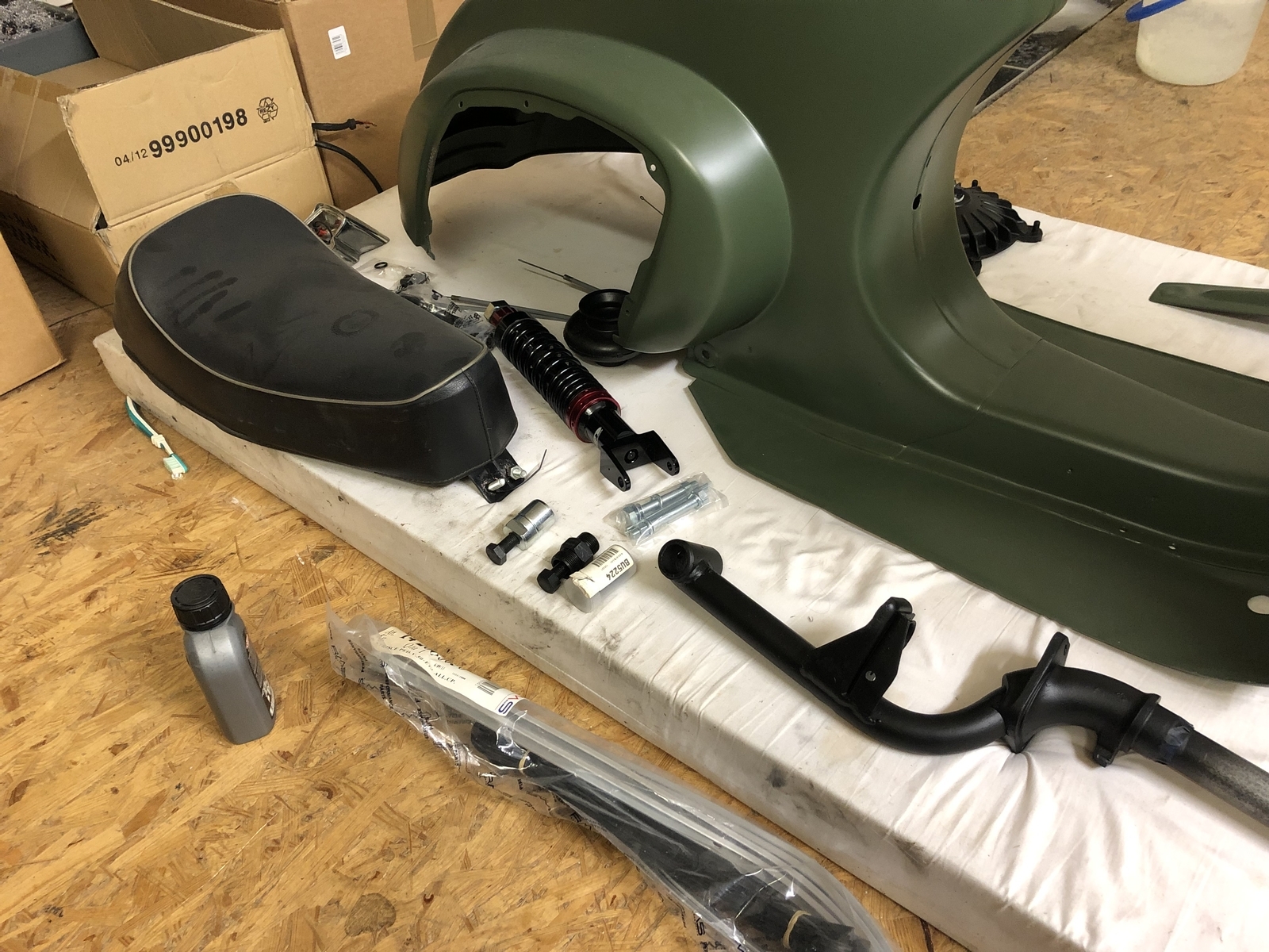

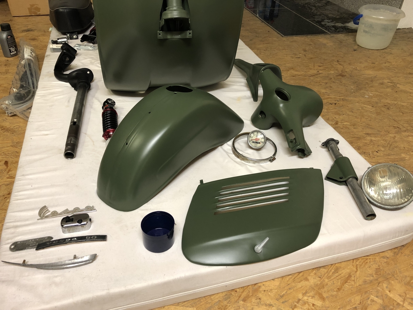

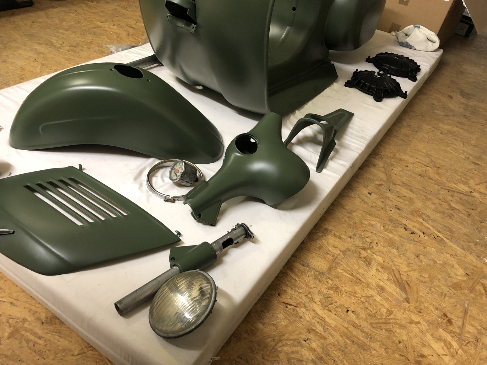

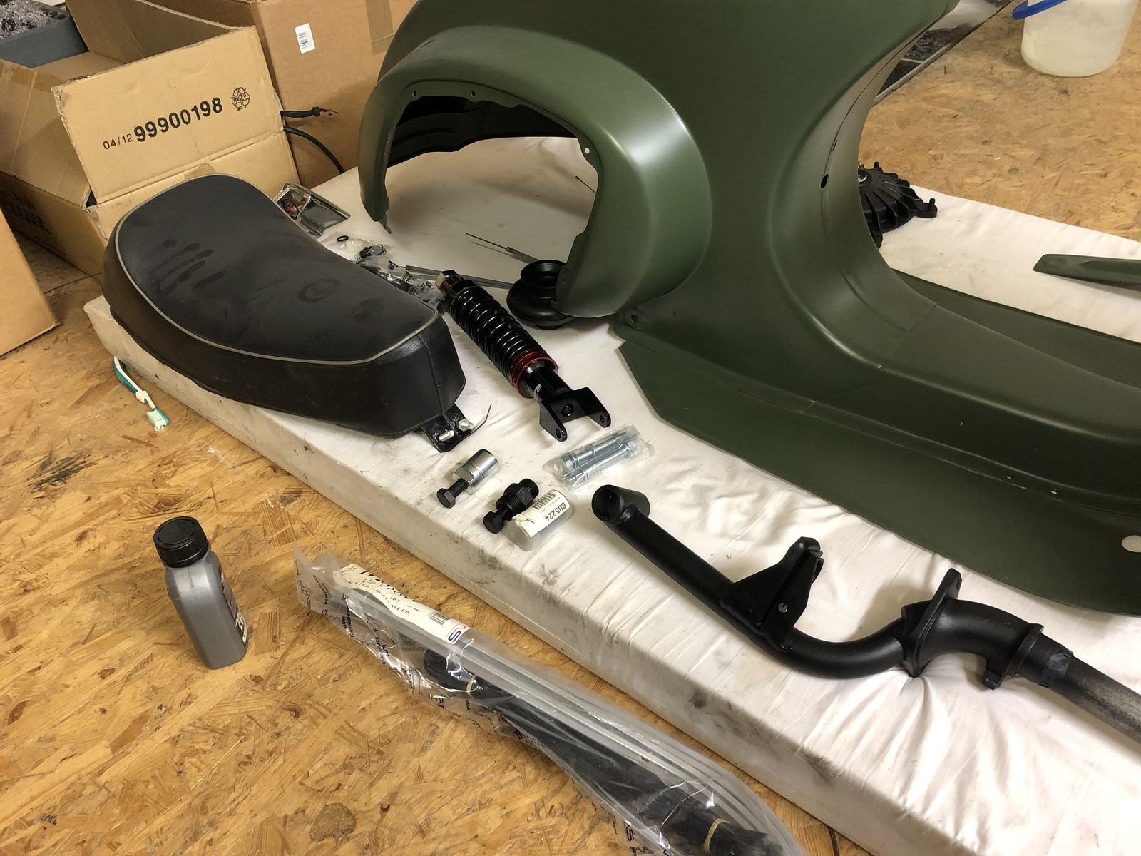

    Also, was haben wir:
    -einen deutschen Rahmen einer V53BT von 75 mit der zugehörigen ABE und dem deutschen Typenschild
    -einen Rundlichtlenker (?), vermutlich einen Umbau eines Vor-Vorbesitzers. Es sei denn, ihr kennt euch da aus und es gab 1975 noch Modelle der Special in Deutschland, die einen Rundlichtlenker hatten.
    -alte Schriftzüge und kleine Finne
    -eine überlackierte Plastikkaskade einer Special und eine neu lackierte Kunststoffkaskade für den "Umbau" einer Special auf Rundlicht zum Ankleben
    -alles blitzsauber lackiert (einen Zettel mit der Farbmischung habe ich auch gefunden), sämtliche Bohrungen für Trittleisten, Rücklicht, Vespaschriftzug verschlossen, nur die Bohrungen für das Emblem unter der Sitzbank sind frei. Wie auch immer die verschlossen wurden.
    -Steuerrohr und Bremstrommeln gestrahlt und lackiert in schwarz matt (das habe ich mit ihm zusammen im Spätsommer 2020 gemacht, deshalb kenne ich dieses Detail genau)
    -der Motor hat eine andere Primär und wohl auch eine neue Schaltklaue (die alte liegt in einem Karton, alte Primär vorhanden)
    -einen ASS für einen 19.19
    -einen nagelneuen 19.19
    -Trittleisten neu in der Tüte
    -zwei neue spacige einstellbare Stoßdämpfer von SIP
    -neue Züge
    -Tank noch unangetastet
    -Reifen neu auf neu schwarz matt lackierten Felgen
    -eine Piaggio Mono-Sitzbank
    -wohl ein früherer Umbau auf eine Parmakit Zündung kontaktlos, wobei der Konus Schrott ist. Wurde wohl mal locker, das Polrad.
    -Kabelbaum irgendwie gefrickelt.
    -eine neue Banane
    -haufenweise neues Zeug, selbst die Kunststoffummels für die Einhängung der Seitenklappe sind neu dabei.

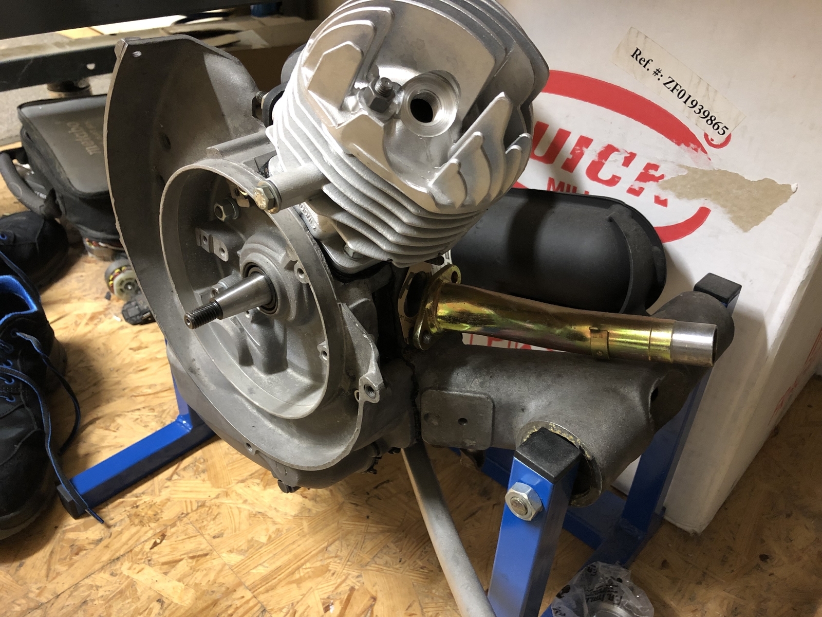

    Die KW ist auch neu, eine Mazzu und mit 19er Konus.
    Jetzt muß ich mal schauen. Auch wenn ich der festen Überzeugung bin, daß mein Freun den Motor nach bestem Wissen und Gewissen revidiert hat, werde ich ihn trotzdem öffnen. Schon alleine wegen meiner Probleme bei der O-Lack-Special mit dem dritten Gang.

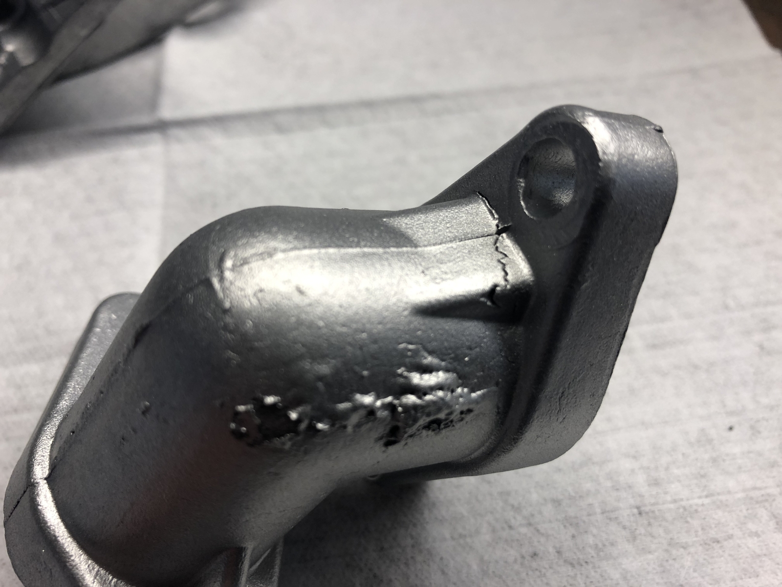

    Außerdem will ich wissen, ob die Überströmer auf den Alu-Sinalco angepaßt sind und welche Primär und Kupplung verbaut wurden.
    Kein O-Lack heißt natürlich strahlen der Gehäusehälften und kompletter Neuaufbau. Der Motor braucht keine Patina wie bei der orangenen Special im O-Lack. Der kann jetzt gecleant werden.
    Weiter heißt es, sich mit der Auswahl zu beschäftigen, wie die Dame später mal aussieht elektrisch. Aktuell sind keine Blinker vorgesehen. Der Schalter am Lenker wurde schonmal geändert innen und sieht wohl eine Schnarre vor vom Grundkonzept.
    Bezüglich der Kaskade tendiere ich gerade zu einer schwarzen Special-Kaskade und der Integration einer Hupe, weil ich den elektronischen Ansatz der Zündung mal so stehen lassen würde, aber eher ohne Parmakit.
    Also 12 Volt ohne Batterie. Blinker mal sehen.
    Den Alu-Sinalco würde ich mal so lassen, halt einen kleine Sito dran machen.
    Den neunen Polini-Lufi muß man mal schauen, ob ich den verwende.
    der alte 16.16 ist noch dabei (wie alles alte), mal sehen, ob ich den 19.19 tatsächlich montiere.
    So mal der Zwischenstand, ich hoffe, ihr findet das Ganze ebenso interessant wie ich.
    Ich freue mich schon, meinem lieben Freund mal Fortschrittsbilder zu schicken...:-)
    Viele Grüße,
    Paddy.

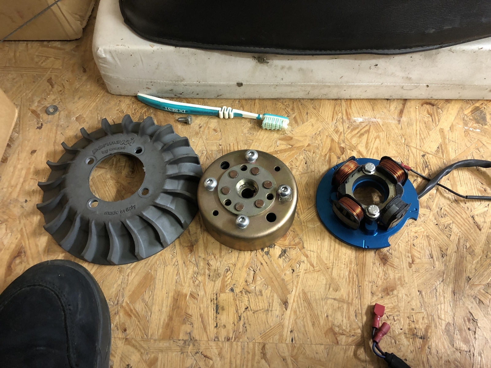

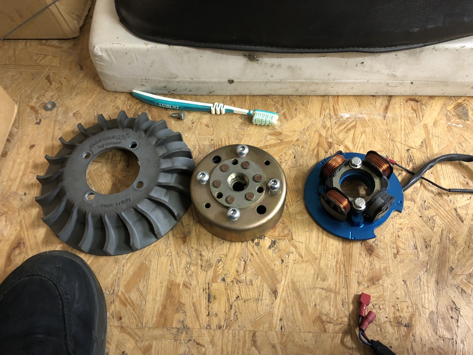

    • May 14, 2022 at 06:07
    Hi Paddy :0)

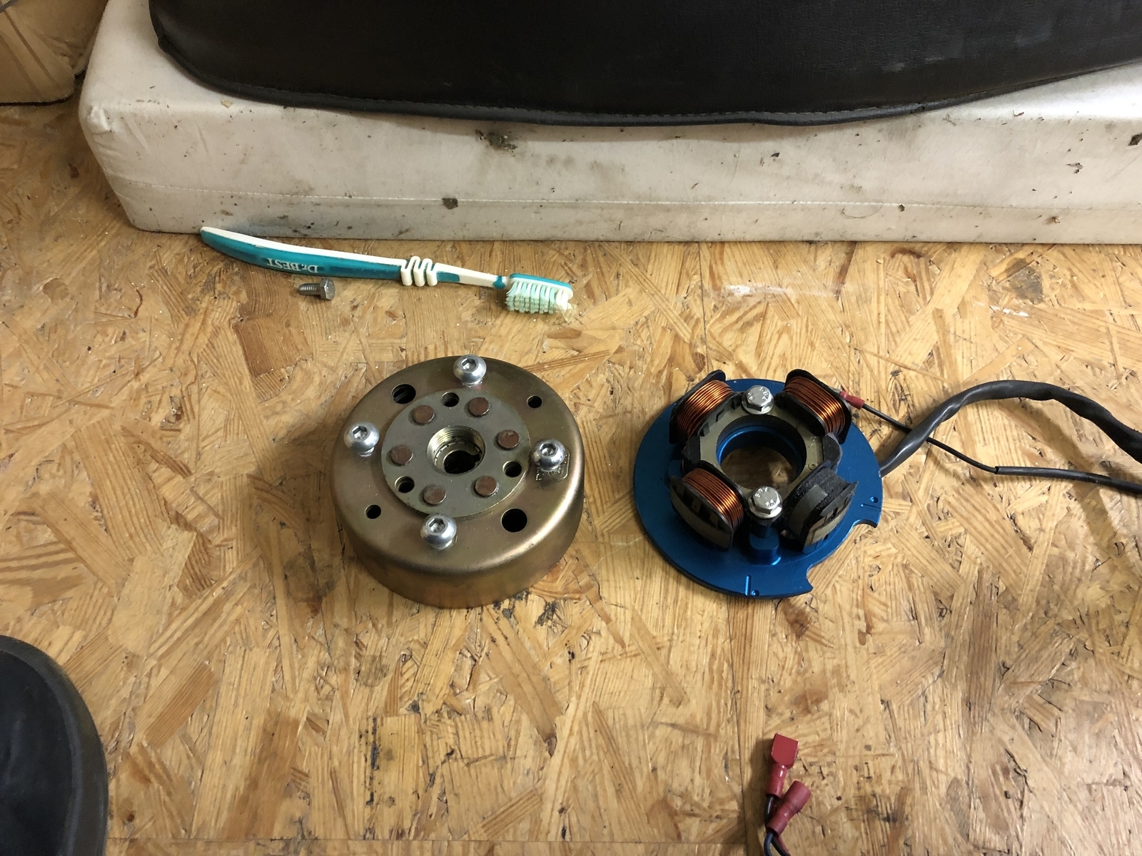

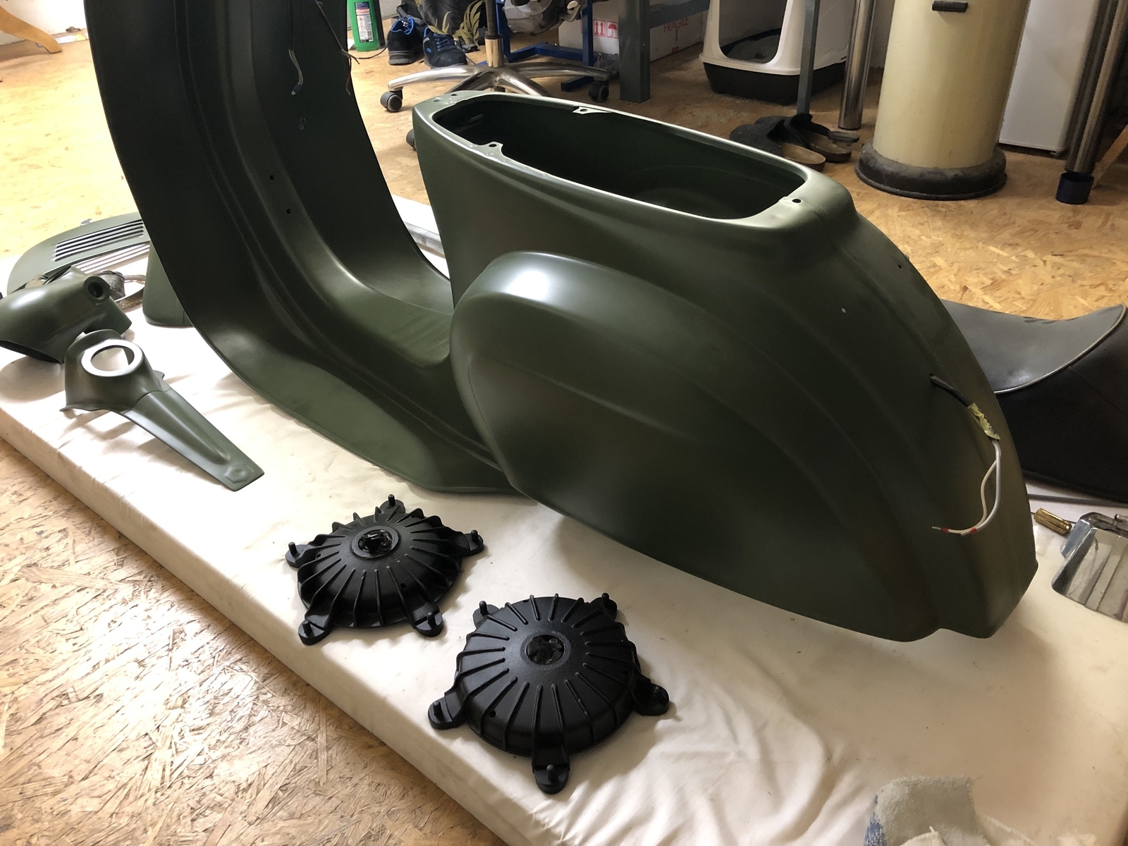

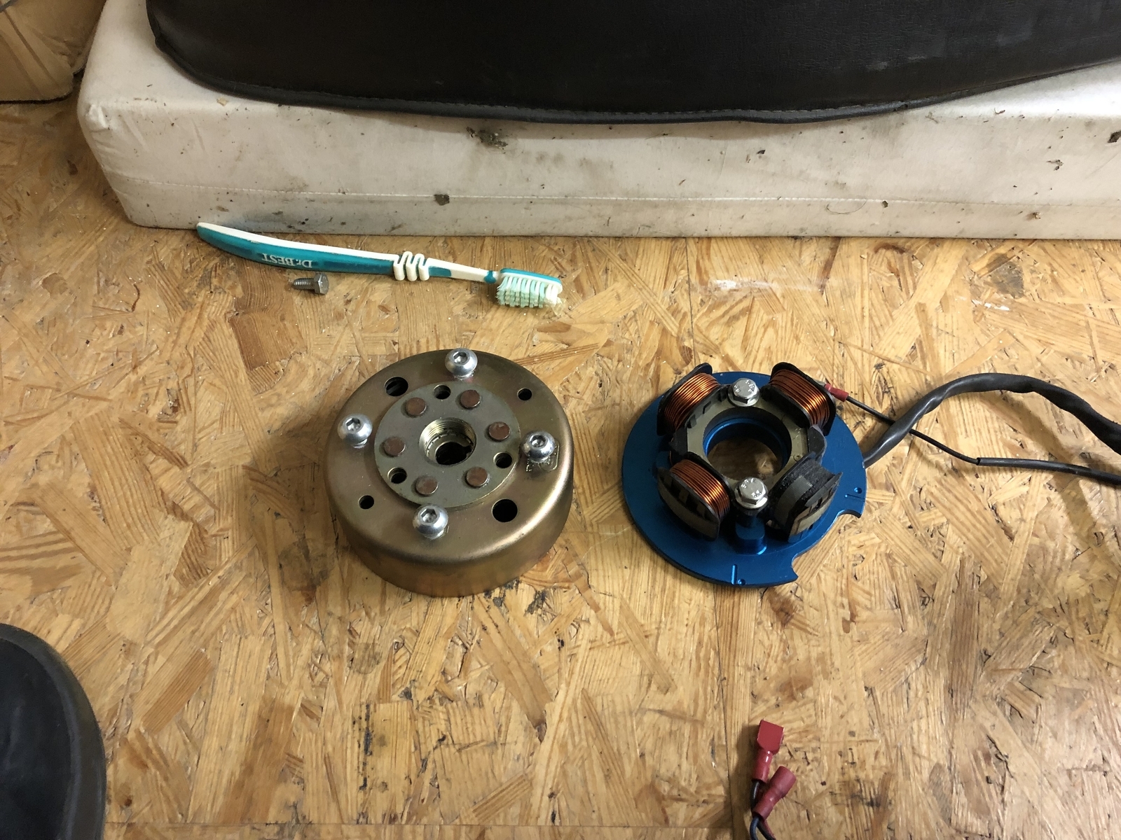

    Wenn das Bild nicht täuscht, ist der Wedi von der Lima verkehrt herum eingebaut :-3 , aber vielleicht ist das Bild auch nicht scharf genug...
    Volker PKXL2
    3,011
    31,284
    5,634
    • May 14, 2022 at 08:21
    Der sitzt falsch herum...
    Eine Spezial gab es nie mit Rundlenker.
    Ansonsten macht das Paket einen guten Eindruck, also weitermachen !
    2,034
    10,769
    1,729
    BW
    keiner
    • May 14, 2022 at 09:49
    Hab's gerade mal live und in Farbe angeschaut, ja, der ist falsch rum...:-)
    Wie gesagt, der Motor kommt in meinen universellen Motorständer und wird ohnehin nochmal geöffnet.
    Gerade habe ich die ausgebaute Schaltklaue angeschaut. Ist 4-Gang. Das Schaltrohr vom Rundlichtlenker 3-Gang.
    Also wie vermutet ein früherer optischer Umbau einer V5B3T. Wann der passiert ist, werden wir wohl nicht mehr erfahren. Mein Freund war es sicher nicht, sonst wäre der Trapezlenker analog zur alten Special-Kaskade mit dabei.
    Schauen wir mal, was sonst noch alles zum Vorschein kommt...:-).
    Voll spannend!
    Gruß Paddy.

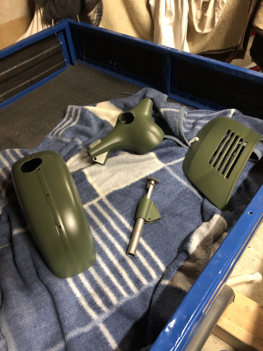

    Dann habe ich in meinem Stall mal etwas aufgeräumt, auch den Projekttisch und ich steige dann mal langsam ein in die Olive.
    Alle "heiligen" Teile wie die bereits lackierten und das Geraffel wie Tacho und Schriftzüge sind auf dem Projekttisch.
    Morgen ziehe ich vielleicht mal die bereits verlegten Züge nochmal aus dem Rahmen und den gefrickelten Kabelbaum, dann sind wir da mal bei null.
    Gerade mal bei SC etwas geschaut, es gibt ja einen kompletten Umrüstsatz auf 19mm Konus inklusive Polrad für einen moderaten Preis. Das könnte es werden. Glaub 270 Euro oder so.
    Dazu auch den passenden Kabelbaum für 52 Euro, beides von BGM. Das geht, finde ich.
    Lichtschalter mache ich dann auch neu, weil der alte verbastelt ist.
    Da der Lichtschalter bei der Rundlicht nicht die Blinker enthält, wird sie wohl ohne Blinker auskommen müssen. Nicht schlimm. Finde ich sogar ganz witzig bei der matt oliven Kiste.
    Den zusätzlichen Blinkerschalter werde ich eher nicht anbringen.
    Mal schauen, morgen richt ich mal ein paar Teile zum reinigen und eventuell strahlen hin, damit ich das nächste Woche nach Feierabend machen kann (Ankerplatte vorne, Gasrohr, Bremspedalmechanismus, das Zeug im Lenker, an dem die Züge eingehängt sind, etc.).
    Wenn ich denke, was alles im Vergleich zur O-Lack-Orange an Arbeit wegfällt, wird das hier glaube ich überschaubar.
    Motor öffnen natürlich, Getriebe wie beim zweiten Öffnen der O-Lack-Orange auf der Diskusschleifmaschine ausdistanzieren, etc.
    Die Räder muß ich ja nur noch aufpumpen, ist ja alles fertig in nagelneu und schwarz matt mit neuen Heidenau. Bremstrommeln sind fertig.
    Aber ein paar Überraschungen wird es sicher noch geben...

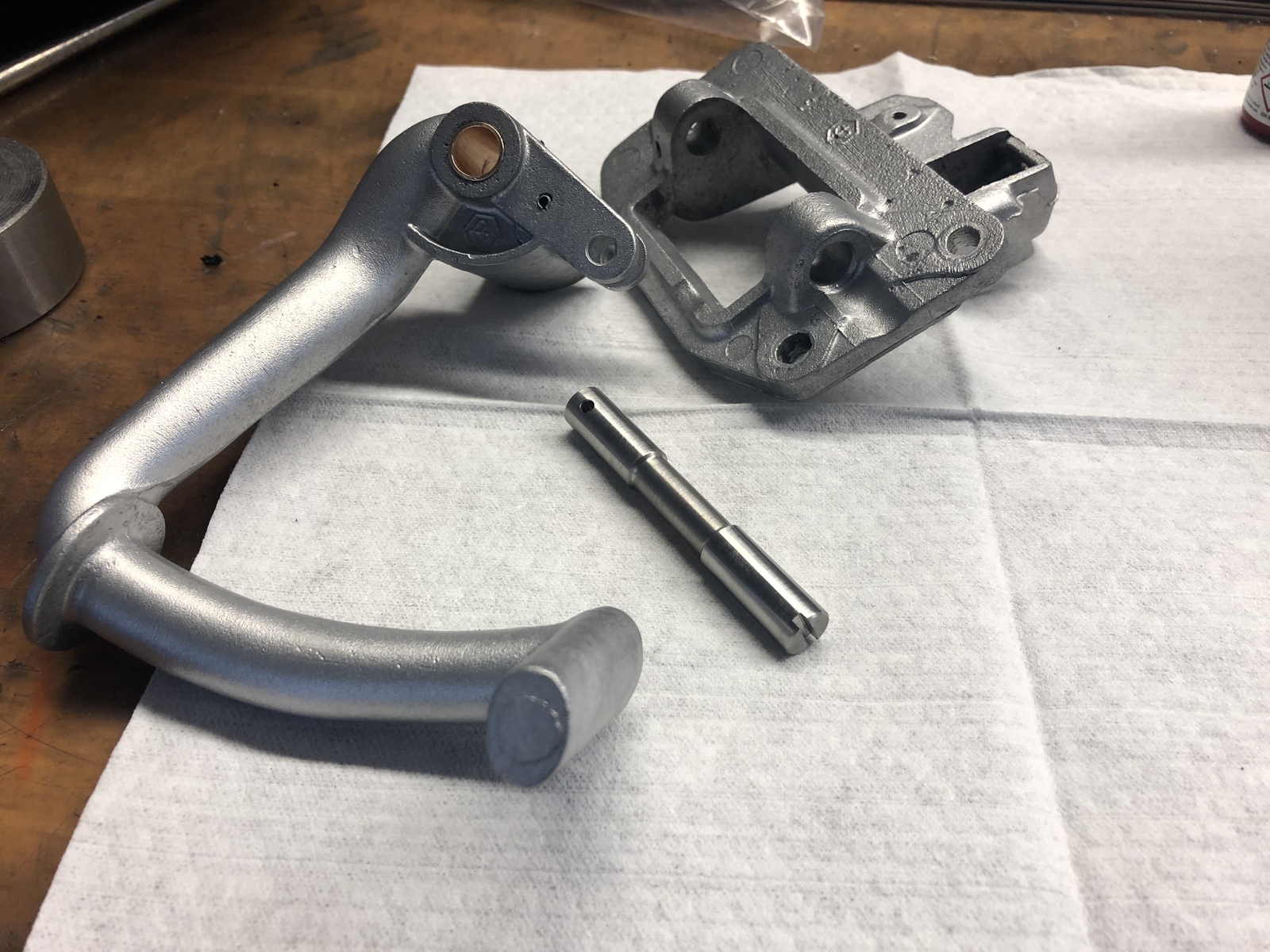

    So die Damen,

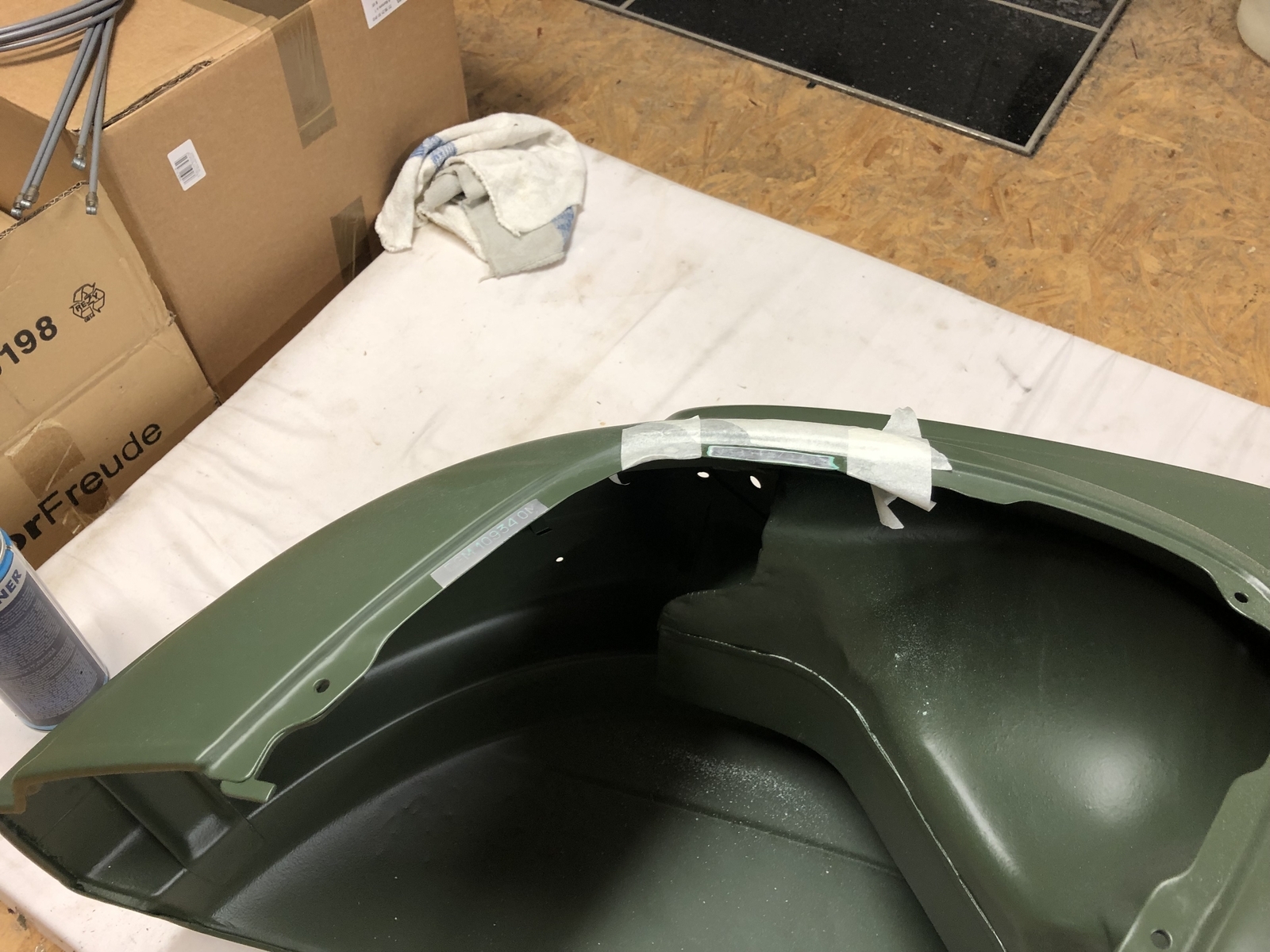

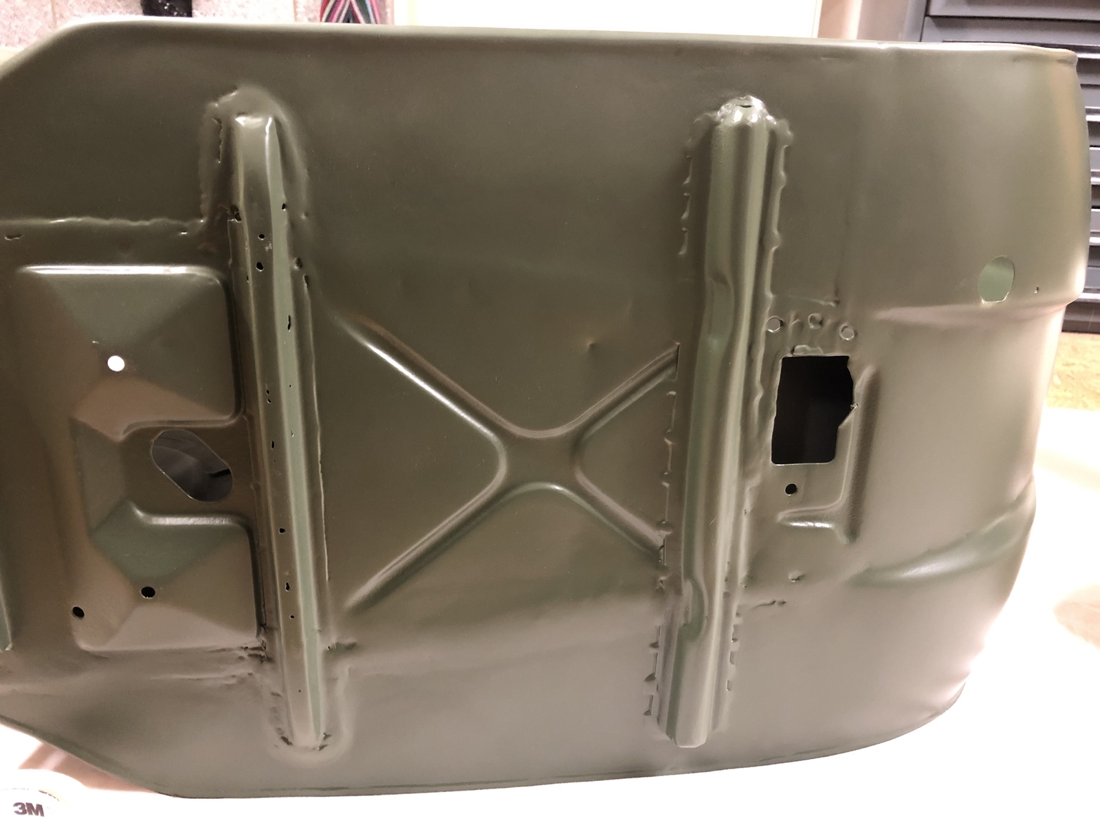

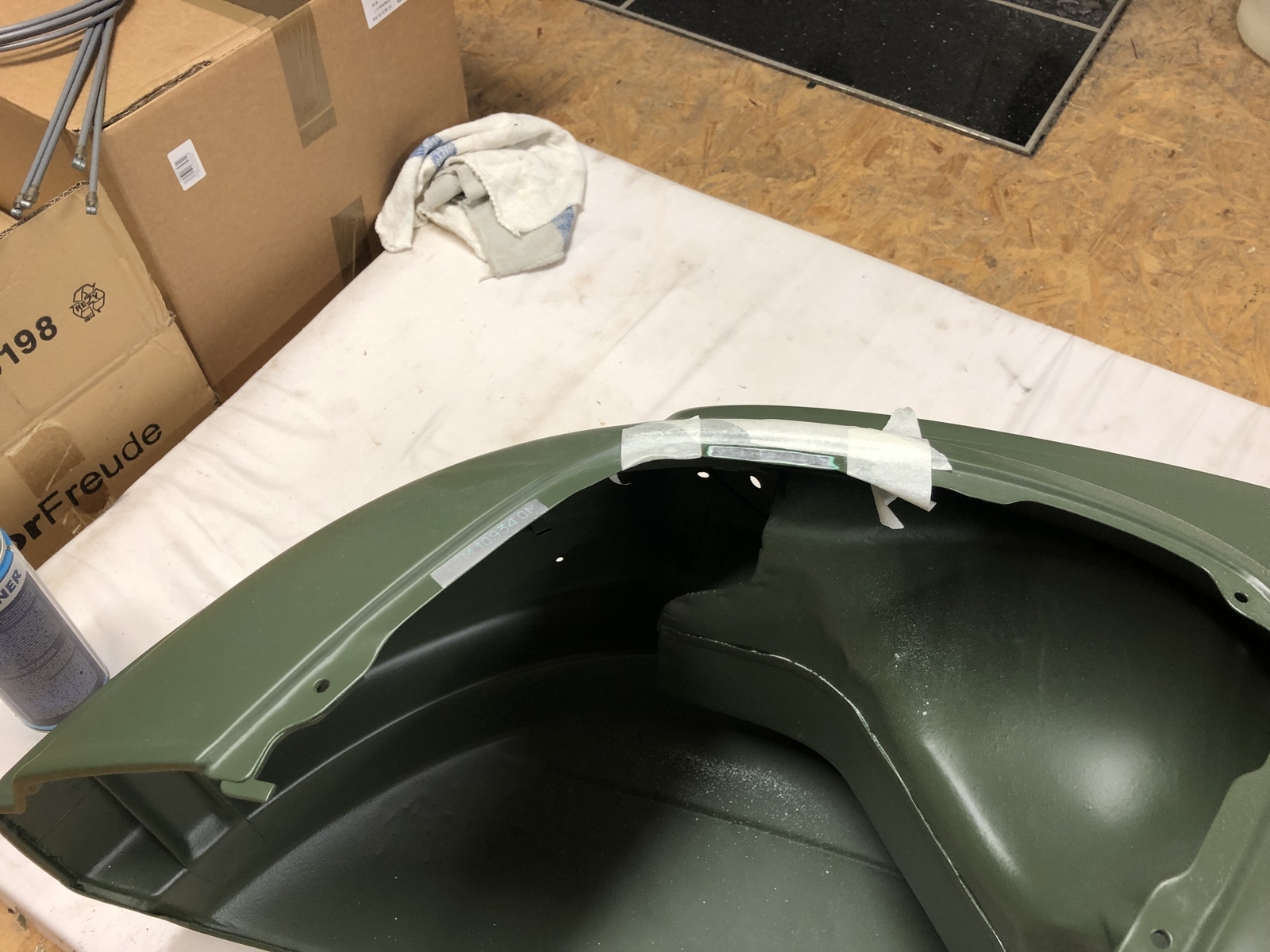

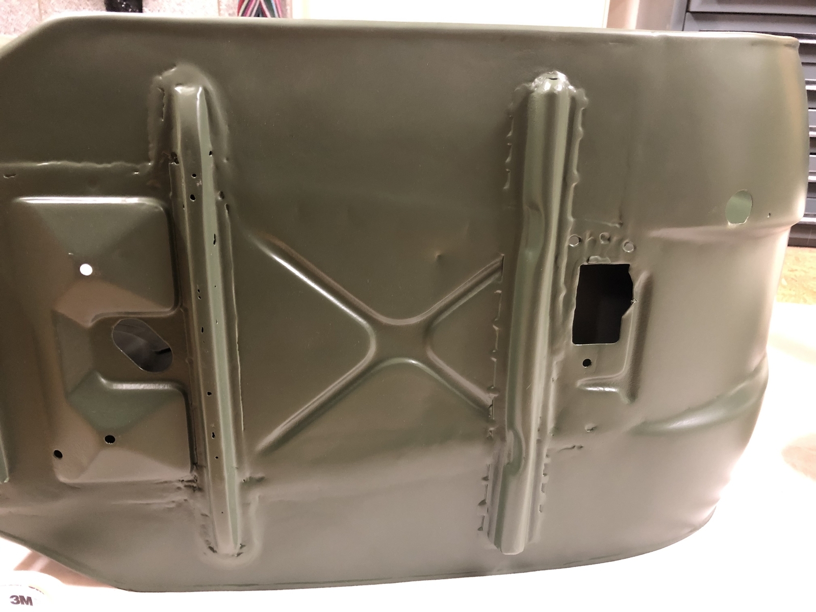

    heute mal nach einer Ausfahrt mit der Tochter die Rahmennummer freigelegt und gleich mit Klarlack überpinselt.
    Der Lackierer hielt wohl die DGM-Nummer für die wichtigere.
    Rahmennummer paßt zu Typschild und Papieren, alles bella.
    War aber auch Spachtel mit dabei. Insgesamt denke ich schon, daß die Karosse etwas mehr gelitten hatte als die der Orangenen. Unten und im Motorraum sieht man schon ein paar Narben unterm Lack.
    An den Streben wurde geschweißt.
    Paßt soweit. Aber die Mutter im Rahmen für die dritte Pedalschraube fehlt, da werde ich wohl ein VA-Flachmaterial mit einem M6 Gewinde von innen einkleben.

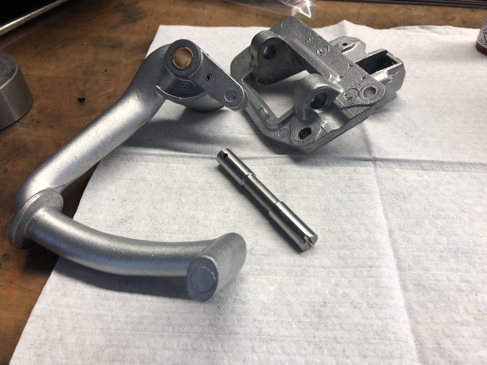

    Während der Konferenz der 2. Liga habe ich auf der Fräsmaschine den Lagerbolzen vom Bremspedal vorsichtig rausgemacht. Der war mehr als fest.
    Für morgen nach Feierabend habe ich ein paar Sachen für's Sprudelbad und Strahlkabine hingerichtet:
    -Bremspedal
    -Halteblech für die Züge im Lenker
    -Krümmer
    -Schwinge
    So daß mal die ersten Teile langsam aufbereitet werden, die in alt bleiben.
    Das Bremspedal hat Spiel, das werde ich wohl etwas ausbüchsen müssen.
    Gruß Paddy.

    Gerade mal bei Amazon nach einem Lackstift gesucht. Dank dem Zettel, der bei dem Konvolut dabei war, soll es sich ja hierbei um RAL 6031 handeln.
    Ich habe einen gefunden und bestellt. Mal sehen, ob das paßt.
    Ich befürchte nämlich, daß ich den brauchen werde. Als ich mir den Ausschnitt für das Bremspedal nochmals angeschaut habe, wie ich das Flachmaterial für die dritte Pedalschraube wohl gestalten könnte, ist mir aufgefallen, daß sogar die Bohrungen für den Ständer zu sind. Nur die beiden Bohrungen für das Pedal rechts vom Tunnel sind da.
    Das wird noch lustig, den ganzen Käse zu bohren. Ich werde wohl in ein paar Bohrer für Blech investieren müssen. Mit meinen Bohrern mit 120 Grad Winkel ist das Käse.
    Alles Vorbohren mit einem Zentrierbohrer und dann mit Blechbohrern aufbohren. Sonst wird das nix glaube ich...
    Wenn ich nur wüßte, wie die Bohrungen verschlossen wurden. Im Motorraum sieht man, wo die Löcher des Rücklichts waren. Den Aufwurf werde ich mal freikratzen, wenn der Lackstift da ist.
    Wenn das dann Metall ist, wurden alle Löcher vermutlich zugeschweißt.

    So Mädels,
    ein Anfang ist gemacht. Heute mal ein paar Sachen ins Sprudelbad gegeben.
    Gasrohr, Zugrückhaltefummel aus dem Lenker, Schwinge, Bremspedal und Krümmer.
    Alles sehr sauber jetzt und morgen kann ich vielleicht die Schwinge zerlegen.
    Tja, jetzt habe ich vergessen, den korrodierten Bolzen abzulichten. Der sah übel aus.
    Das Pedal selber war ziemlich ausgenudelt in der Bohrung an den Stellen, wo der Bolzen seine Lagerflächen hatte.
    Zuerst dachte ich, ich kaufe ein neues Bremspedal vollständig, aber dann hat mich der Ehrgeiz gepackt.
    Hatte ja gestern schon eine Stunde an der Maho damit zugebracht, den Bolzen rauszulösen.
    Erstmal mit Korund gestrahlt. Dann einen neuen Lagerbolzen aus Edelstahl gedreht mit dem neuen Maß 10.05, damit er saugend in der Halteplatte sitzt.
    Dann am Bremspedal die Bohrung auf der Fräsmaschine mit einem 12er Zweischneider geöffnet, damit das Ausgenudelte weg ist.
    Lagerhülse aus Bronze gedreht, Außen auf die knapp unter 12 des Fräsers und innen passen zu dem VA-Bolzen.
    Jetzt ist das geil, besser als neu. Vor dem Einkleben der Lagerhülse noch glaskugelgestrahlt auf Mattglanz und siehe da:

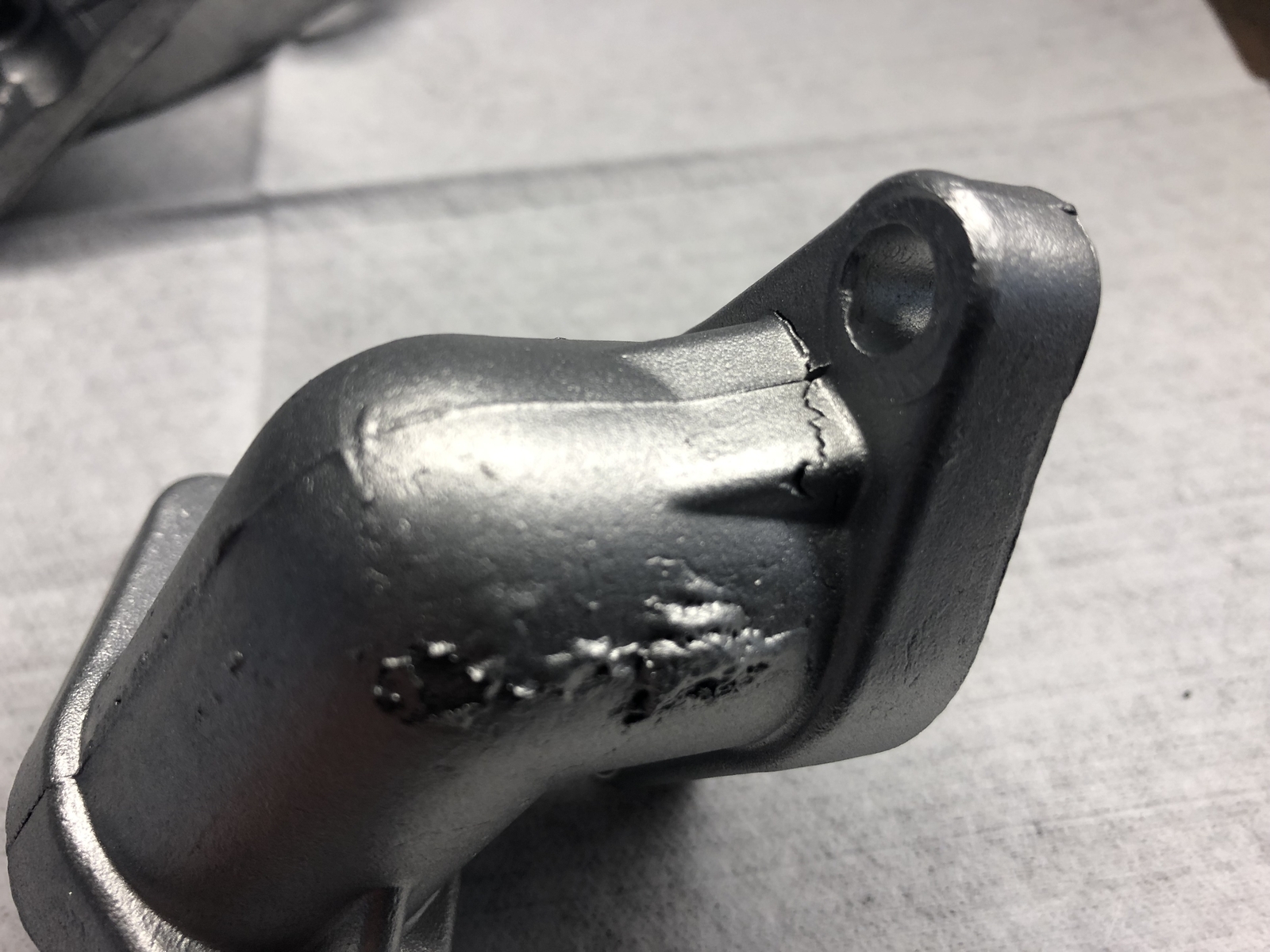

    Den alten Krümmer habe ich ebenfalls zweifach gestrahlt, weil ich keine Brüllbanane an der Möhre will.
    Tja, nur um dann festzustellen, daß er einen Riß hat...
    Also Krümmer kommt neu. Dabei sieht er wieder schön aus...:-)
    Ich muß morgen halt früher heim, vielleicht wird die Schwinge erst am Mittwoch fertig. Wenn die Lager raus sind, wird sie gestrahlt und schwarz matt lackiert passen zu den bereits schwarzen Trommeln und Felgen.
    Gruß Paddy.
    1,996
    13,391
    2,265
    • May 16, 2022 at 22:35
    Sieh es positiv: hättest Du nicht gestrahlt, hättest Du den Riss nie entdeckt und dich später mit irgendwelchen unerklärlichen Problemen rumgeplagt, deren Ursachen Du ewig gesucht hättest.
