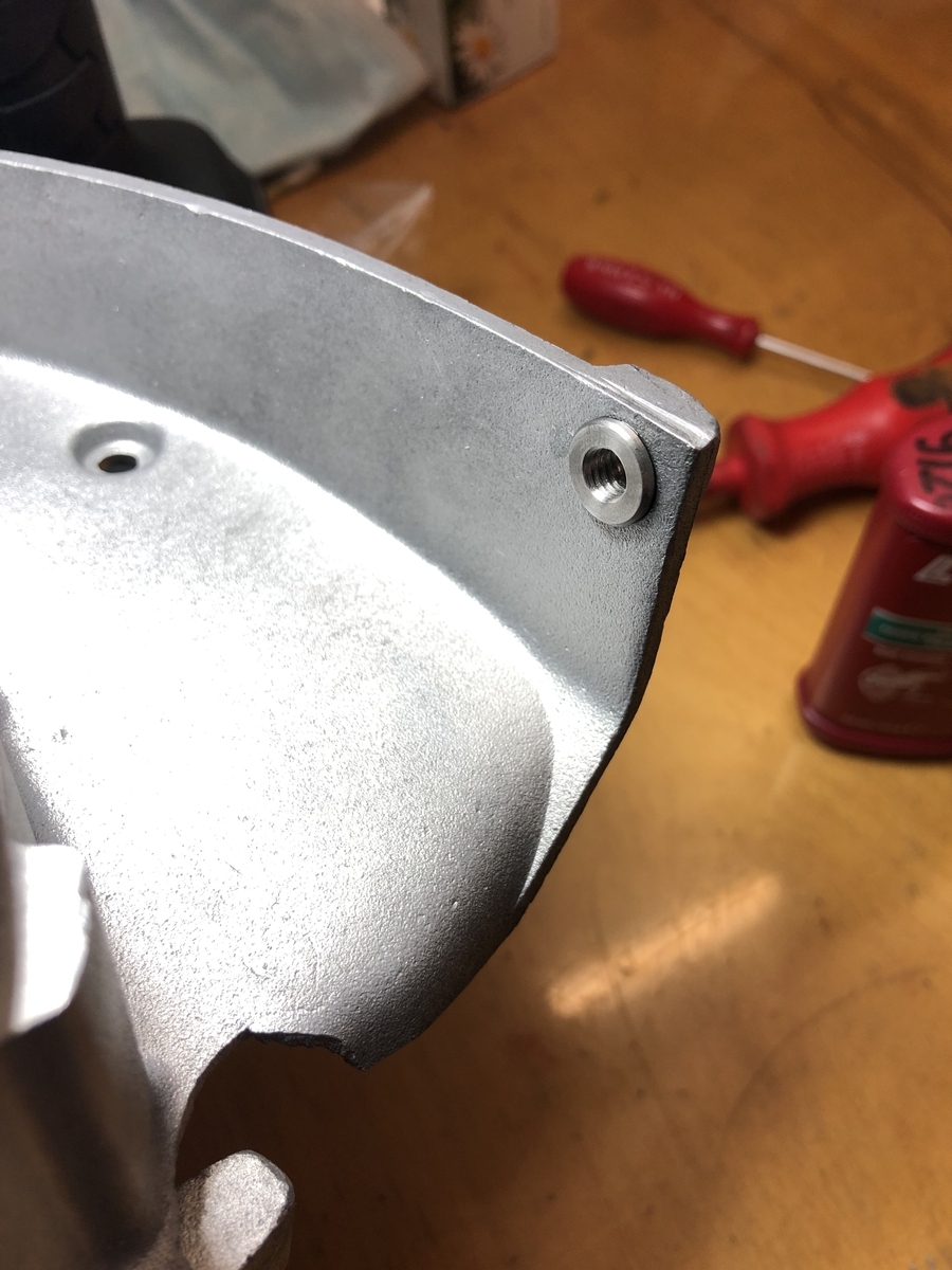

    Tank ist gestrahlt und grundiert. Habe noch eine Edelstahlhülse mit M6 Gewinde gedreht und in die Motorhälfte gesetzt, wo die Haube am hinteren Punkt befestigt wird. Das Gewinde war etwas desintegriert.
    Tank innen noch zwei drei Flecken rausputzen, dann ist der fertig.

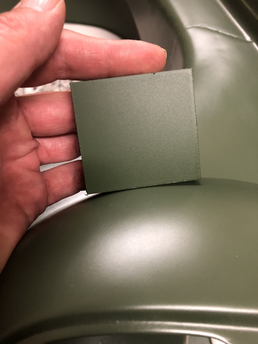

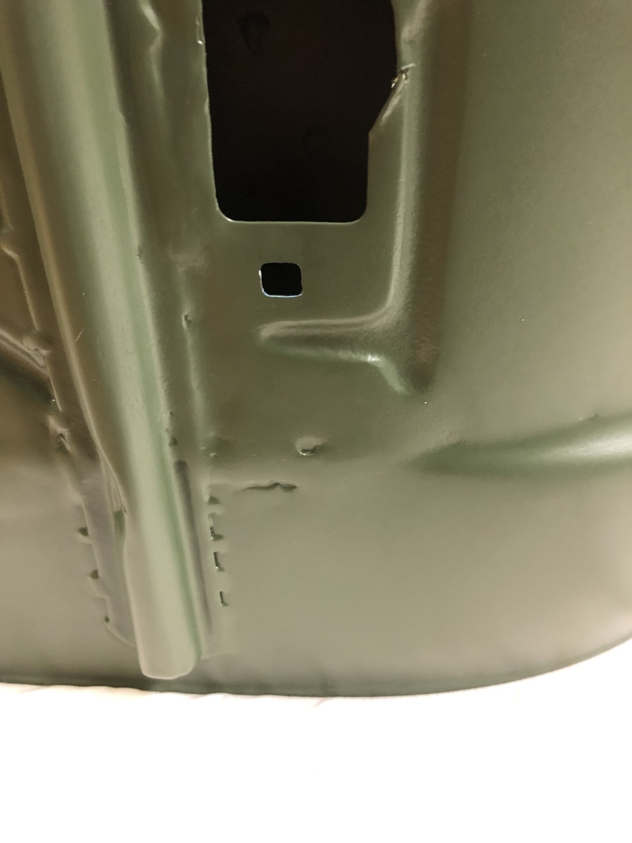

    So Mädels, heute mal den Lack 6031 ausprobiert und einen Tusch matten Klarlack drübergeblasen:
    Schwierig. Die Farbe paßt, das ist kein Thema. Aber hier wird ein Teil der Probleme mit matten Lacken an einem Fahrzeug transparent.
    Neben den ganzen Nachteilen der praktischen "Unmöglichkeit" des Beilackierens kommt hier noch zum Tragen, daß es spannend wird, die Tiefe des matten Klarlacks zu treffen.
    Der matte Lack der Karosse hat nicht nur einen etwas seidigeren Glanz (was man mal mit den Alternativen Klarlack in seidenmatt und seidenglanz ausprobieren könnte), nein auch die Tiefe ist natürlich anders durch den sicher dickeren Auftrag des 2K-Lacks durch den Lackierer.
    Die Karosse wirkt etwas "milchiger".
    Ich werde mal eine Dose Seidenmatt bestellen und schauen, wie sich das auswirkt und ob ich da näher rankomme.
    Bin mal gespannt, was ich als Maximum rausholen kann mit der Dose, um den Deckel nach dem Richten so nahe wie möglich an den Rest zu bringen.

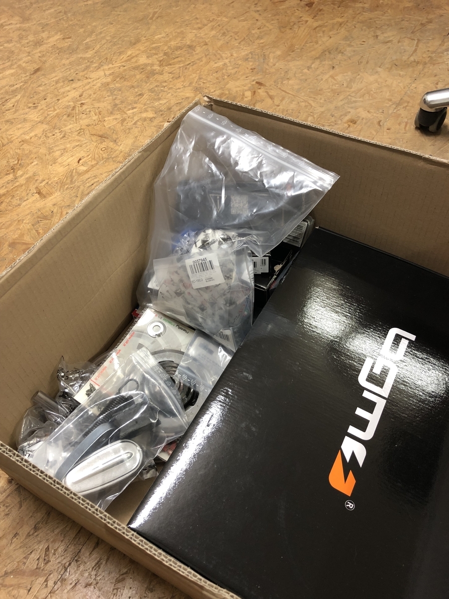

    So, heute ist der erste Wurf gekommen. Die komplette 12 V Zündung:
    Und der Rest mit unsäglich vielen Kleinteilen, Dichtungen, Lagern und den ganzen Krimkrams.

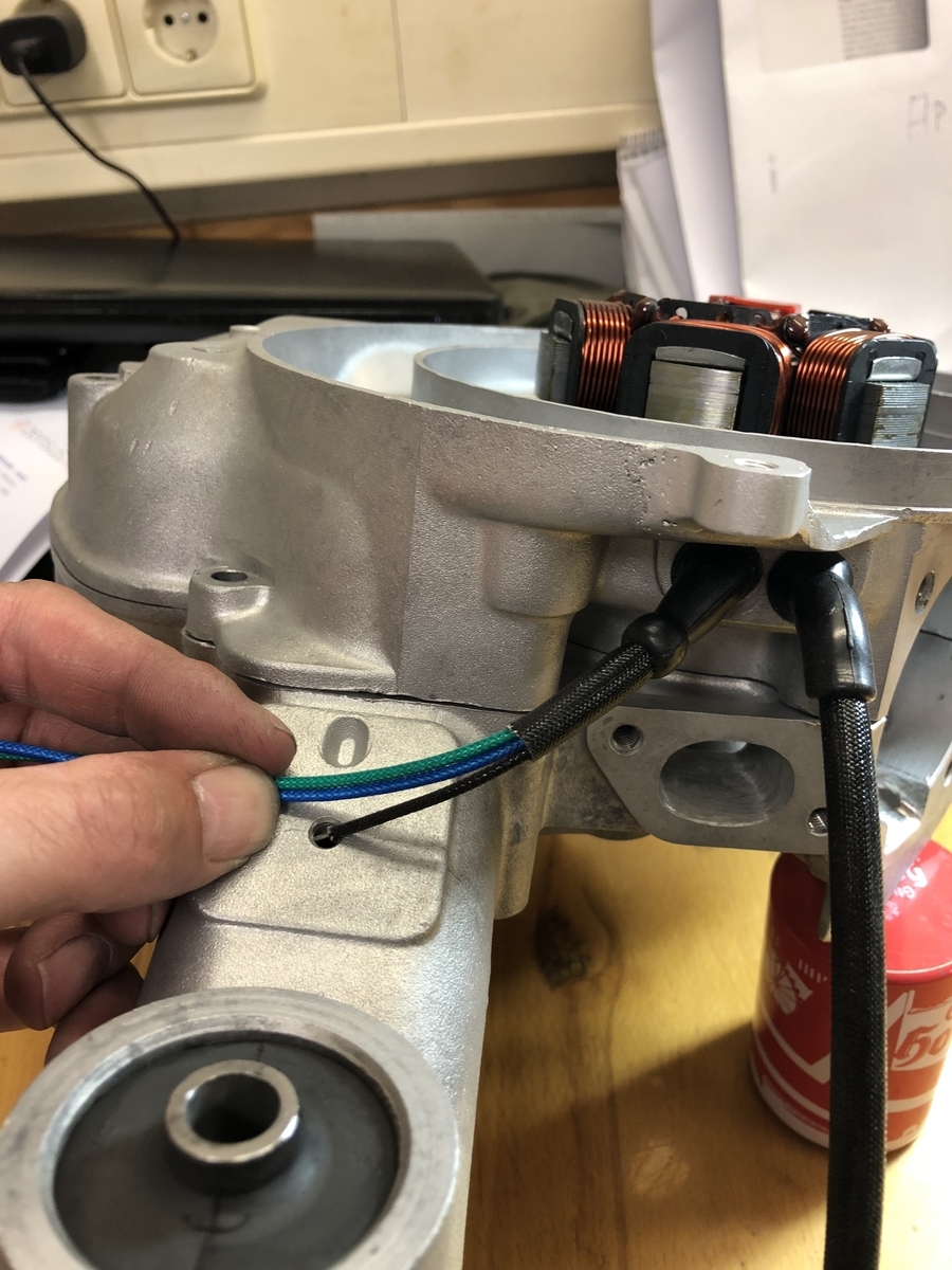

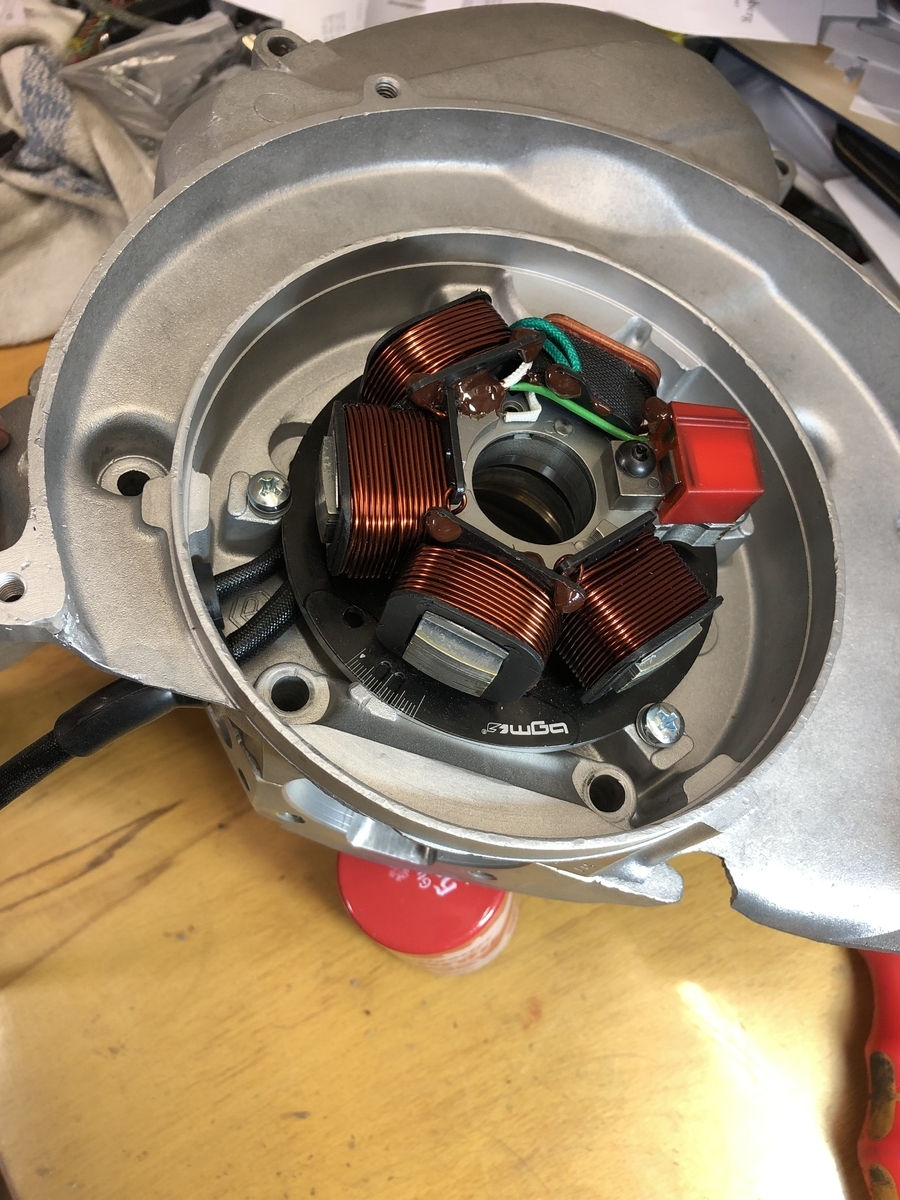

    Aber wenn du schon einige von denen verbaut hast, hast du bestimmt mal ein Bild gemacht, wie du mit den Kabeln gefahren bist.

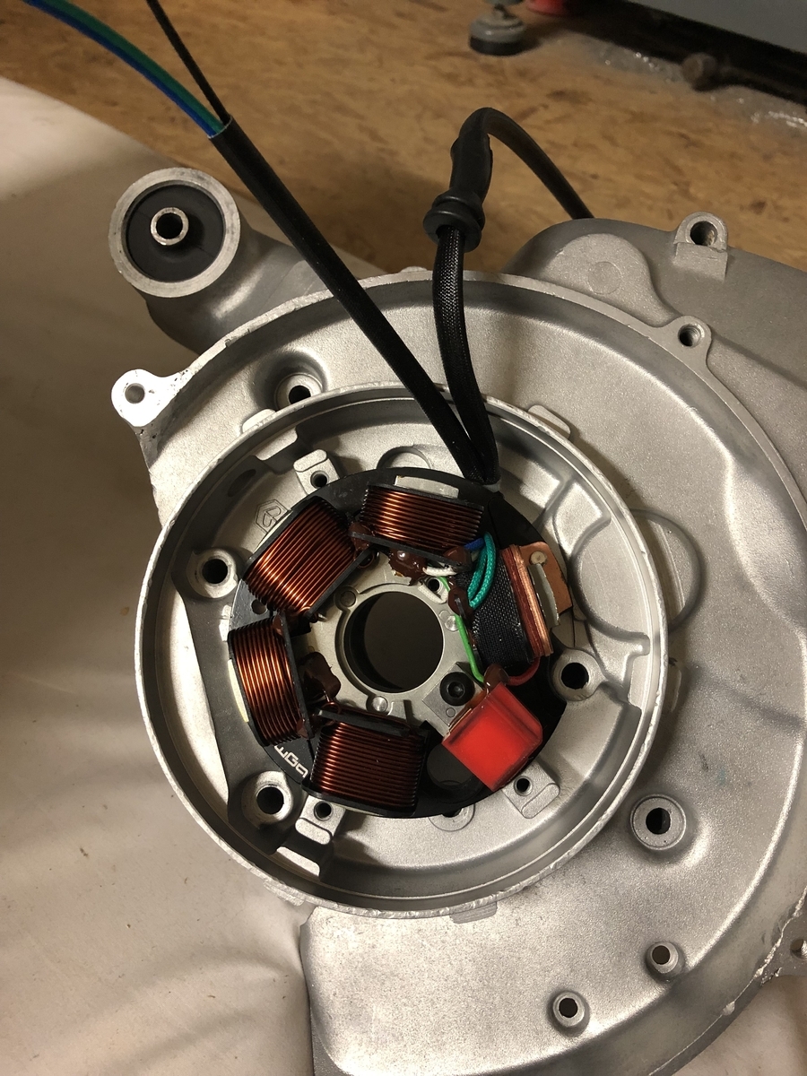

    Der Strang, der nicht zur CDI fahren soll, ist nicht durch die Tülle gefädelt und erscheint mir auch etwas kurz bis zum Kabelkästchen.
    Das Dokument zum Download des zugehörigen Conversion-Kabelbaums schweigt sich auch dazu aus.
    Wie hast du das an der Stelle gemacht? Einen Rundstecker angecrimpt an Kabelbaum und an den Strang der ZGP?

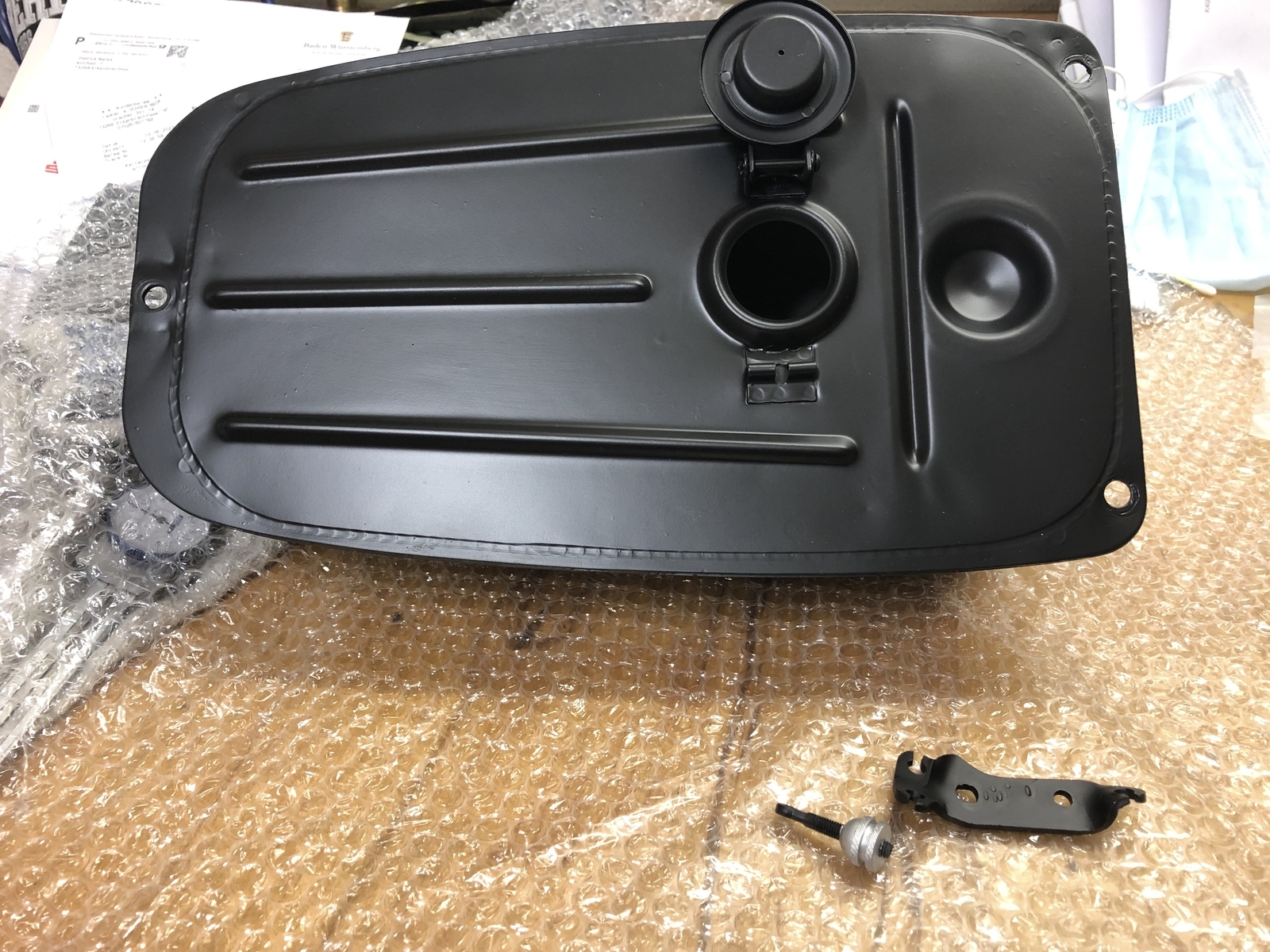

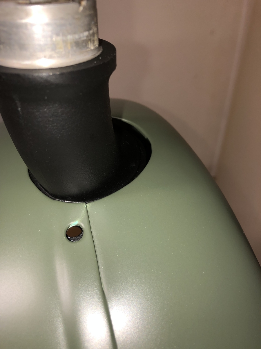

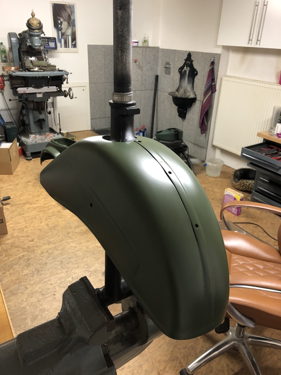

    wieder was fertig. Der Tank und das "Zughüllenrückhaltefummelblech".
    Wird...
    Gruß Paddy.

    Es gibt Gehäuse mit einer und mit zwei Öffnungen für die beiden Kabeläste.
    Ich hatte noch nie Ärger mit nicht passenden Kabellängen.

    In dem Gehäuse hat es nur ein Loch. Ich kann ein zweites reinmachen, kein Thema.
    Aber die Verbindung zum Conversions-Kabelbaum, hast du die im Kabelkästchen gemacht?
    Wie gesagt, die Doku von BGM schweigt sich dazu aus. Zumindest im Downloadbereich von SC, was aber bisher immer gleich dem war, was bei der Bestellung in Papier dabei war.
    Mich hätte nur interessiert, wie du es bisher gemacht hast als Anregung, Volker.
    Gruß Paddy.

    Habe ein paar Hinweise mit Bildern im GSF gefunden, daran werde ich mich mal grob orientieren.
    Conversion Kabelbaum BGM Pro
    www.germanscooterforum.de
    Da sieht man ein zweites Loch und die beiden Kabelstränge, einer zur CDI, der schon eine Gummi-Krawatte hat im Auslieferungszustand von BGM in meinem Falle und ein zweites Loch im Gehäuse, wo der Ast abgeht zum Kabelkästchen.
    Das nehme ich jetzt mal so als Vorlage.
    Ich warte einfach mal mit den neuen Lagern, bis wirklich alle Fräsarbeiten am Gehäuse durchgeführt sind und werde das hier mal dokumentieren.
    Für das zweite Loch werde ich wohl den Tisch der Maho abnehmen müssen und irgendwie das Schaltergehäuse auf die Aufnahmeplatte für den Automatikmotor spaxen müssen... lmao

    Ja, ich habe das normale Kabelkästchen genommen, mal mit Schraubösen und mal mit Steckverbindungen. Ich fand immer, da gab es nichts zu perfektionieren...

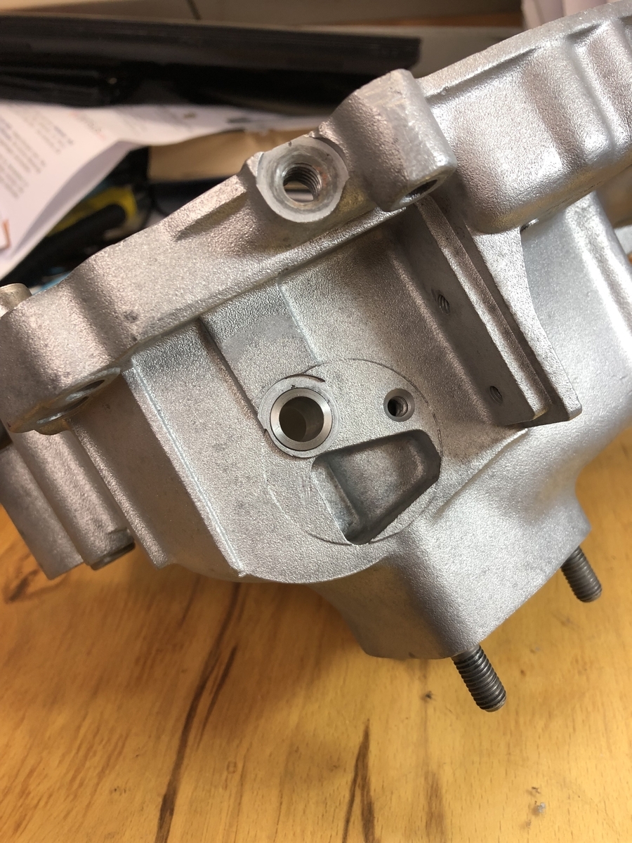

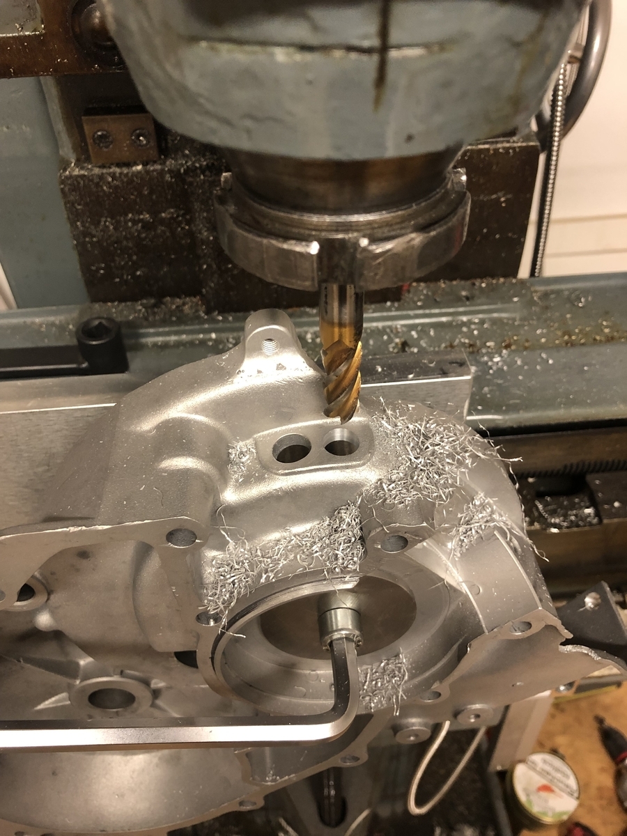

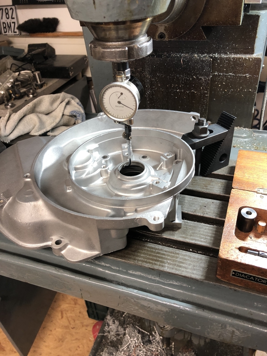

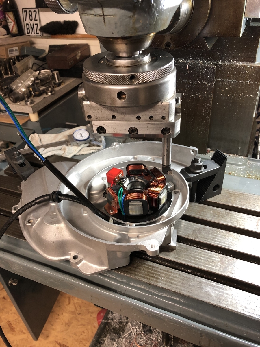

    ich hoffe mal, daß das jetzt die letzten Anpassungen am Gehäuse waren, bevor es an den Zusammenbau geht.
    Als erstes noch auf dem Frästisch habe ich den Lagersitz und den Dichtringsitz aufgefangen:
    Dann mit dem Ausdrehkopf. Ohne Witz, nach 5 Hundertstel flutschte die ZGP, vorher hat sie gnadenlos gebissen.
    Dann war das erledigt. Nun zu der Verkabelung.
    Ich stand ja etwas auf dem Schlauch und Volker hat mich darauf hingewiesen, daß es Gehäuse mit einem oder zwei Bohrungen für die Kabel gibt.
    Hatte dann ja auch Bilder gefunden im GSF und dann nach dem Einpaß der ZGP den Tisch abgenommen und mit dem ganzen Zeug, daß ich mir so nach und nach gemacht hatte für die Bearbeitung des Automatik-Gehäuses was zusammengestupft, damit ich die Hälfte spannen konnte.
    Einigermaßen ausgerichtet, etwas rumgemessen und geschätzt, dann in mehreren Stufen sachte die zweite 12 mm Bohrung eingebracht.
    Eine Gummitülle hatte ich noch aus den ganzen Bestellunge zur Orange, weil ich Gummiteile gerne doppelt bestelle, falls etwas reißt.
    Ich muß die ZGP nach dem Essen mal volltsändig reinfummeln um zu schauen, ob alles paßt.

    So Männer,

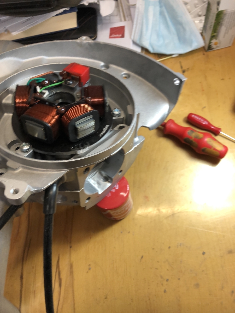

    mal die Kanten mit der Schleifkappe auf dem Dremel etwas verrundet, damit die Tüllen einigermaßen flutschen. Besser jetzt als später.
    Alles drin, alles dran, aber das ist jetzt echt etwas albern:
    Ich bin ja eigentlich so ein heimlicher BGM-Fan. Auch die Ware für die 270 Euronen für die komplette Zündung mit Polrad und jeder kleinsten Schraube ist voll in Ordnung.
    Kabel ummantelt mit Glasseidenschlauch, auch der Kabelschlauch ist Glasseidenschlauch, vom Feinsten.
    Und dann hier der Strang zum Kabelkästchen sowas von knapp, ohne Worte.
    Bei dem ganzen hochwertige Material wären jetzt 2 cm mehr ja echt kein Beinbruch gewesen, oder?
    Naja, egal. ZGP paßt:

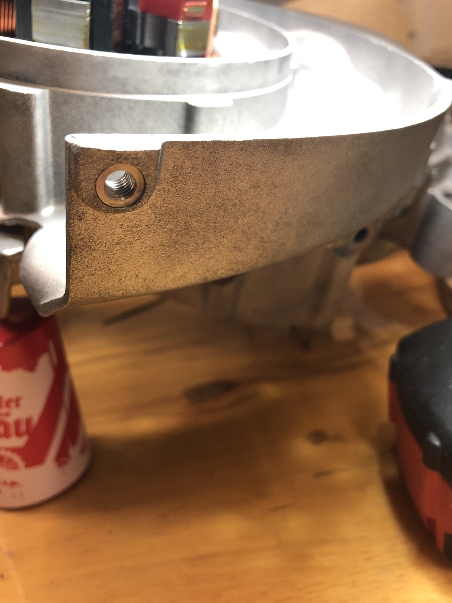

    Bei der Gelegenheit gleich die selber gedrehte Gewindehülse für die Haube eingeklebt:

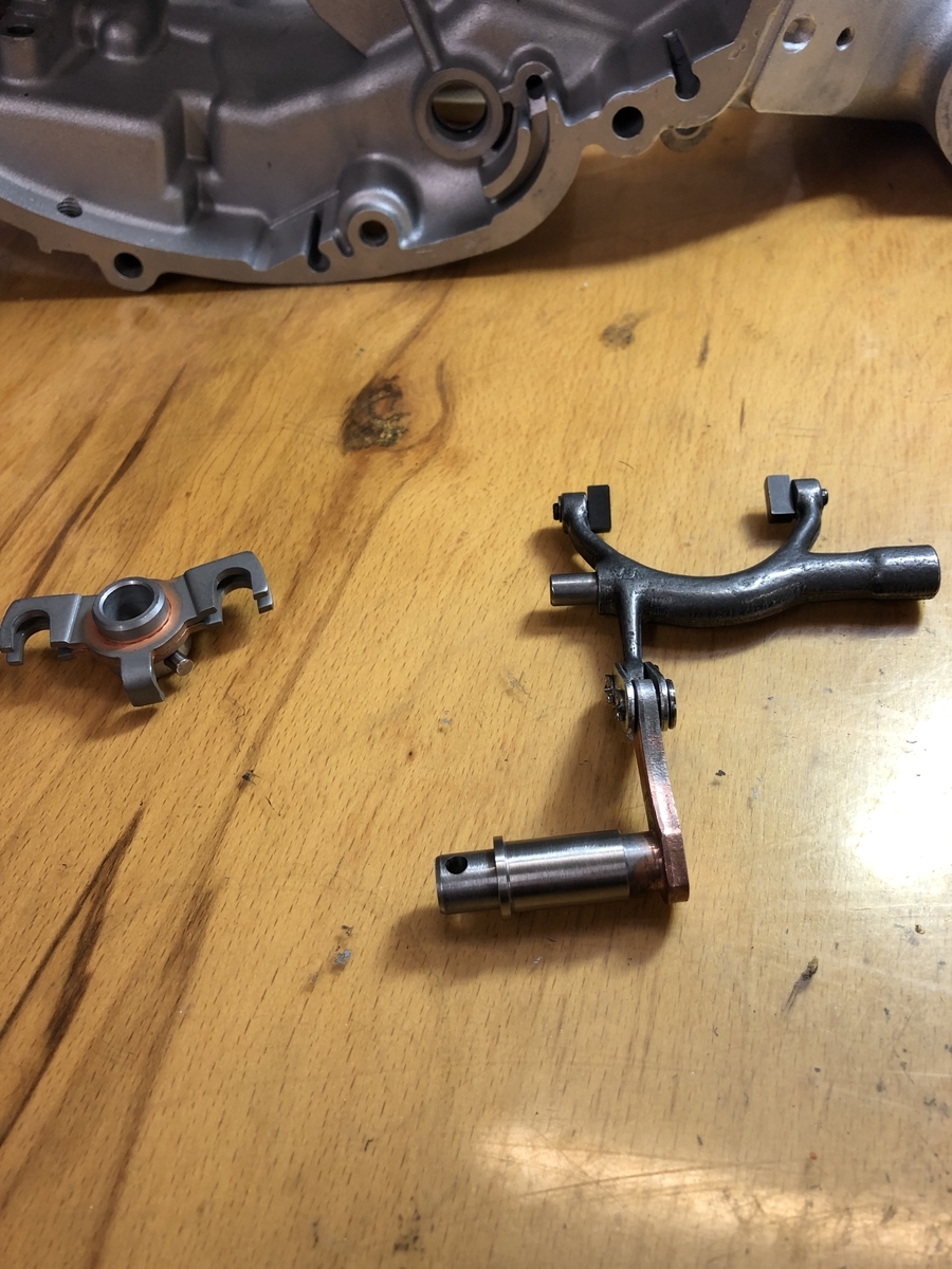

    Dann noch das neue Hirschgeweih mal in meine gedrehte VA-Hülse gesteckt, ob alles paßt:
    Danach auch die Hülse eingeklebt mit Welle/Nabe:
    Im Prinzip muß ich jetzt nur noch die DRT Schaltklaue bestellen, dann kann ich den Motor schließen wieder.

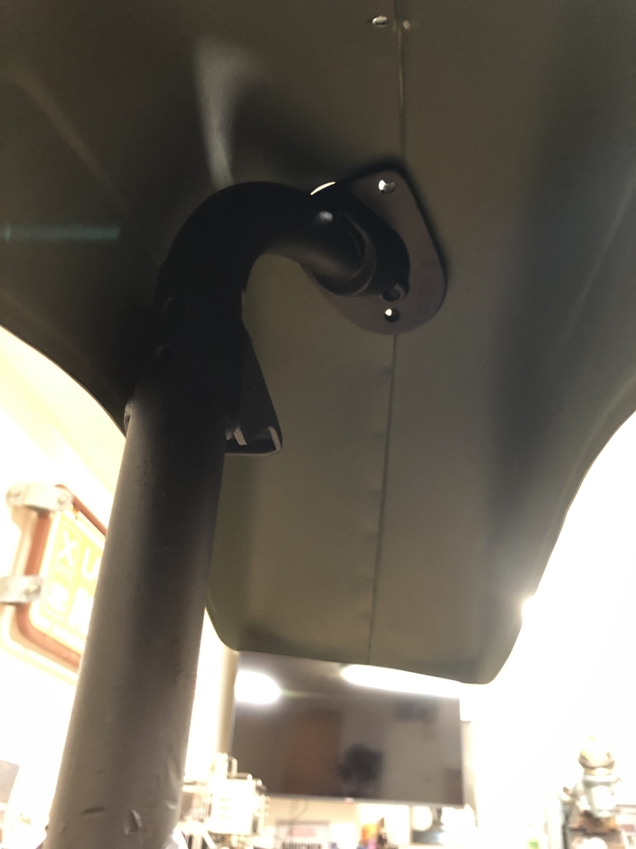

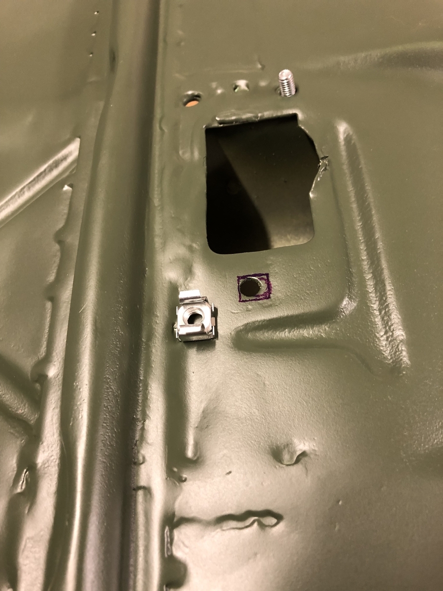

    Als erstes habe ich in meinem Sammelsurium von Schrauben tatsächlich so ein Vierkantmutter M6 mit dem Haltekäfig gefunden, die (wie ich aufgrund von Explosionszeichnungen auf SIP jetzt weiß) in die Karosse zur Befestigung des Bremspedals gehört.
    Dann mal angezeichnet und rausgedremelt, das Vierkantloch. Warum auch immer an der Karosse ein rundes Loch ist:
    Dann habe ich spaßeshalber mal den Satz nagelneuer Trittleisten, der dabei war ausgepackt und hingehalten. Naja, es fehlen ja die Löcher im Trittbrett. Ich weiß jetzt nicht, ob das jetzt besser oder schlechter ist für die Anpasserei... :P
    Auf jeden Fall wollte ich dann mal die beiden äußeren fixieren, hatte aber keine M3 Stopmuttern mehr, Schrauben waren da. Nieten will ich ja analog zur Orange nicht. Also habe ich an der Stelle abgebrochen.
    Dann habe ich mir mal den Lenker, Schalt- und Gasrohr genommen, um auf Montierbarkeit zu prüfen.
    Siehe da, es fehlen eine Federscheibe und zwei Anlaufscheiben. Gleichmal auf die Bestelliste.
    Weiter sind die M5 Gewinde für das Kabeltüllenrückhaltefummelblech ausgenudelt.
    Gleichmal Einschraubgewindeeinsätze in 5 und 6 bestellt. Das Aufbohren wird große Klasse, weil das durch das enge Tacholoch erfolgen muß, ohne den Lack zu beschädigen... X/

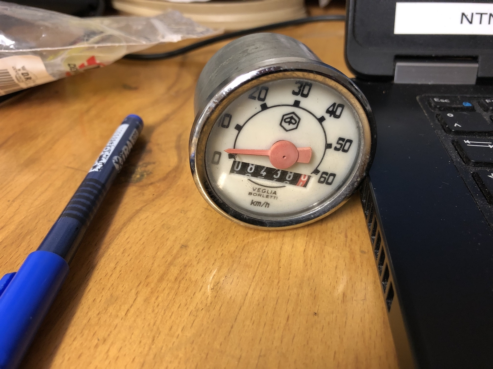

    Also beides neu. Bei der Gelegenheit habe ich den Tacho geputzt:
    Shit, der hört ja bei 60 auf... lmao
    Dann habe ich mir mal das Steuerrohr genommen und geschaut, ob der Kotflügel paßt. Nicht wirklich, weiß nicht ob man es auf den Bildern sieht:
    Mir kommt der Kotflügel so vor, als hätte ihn jemand schmaler gedrückt. Wenn ich ihn auseinander ziehe, schlupft er einigermaßen drüber. Die Flanken sind praktisch parallel. Etwas bauchiger, dann könnte es passen.
