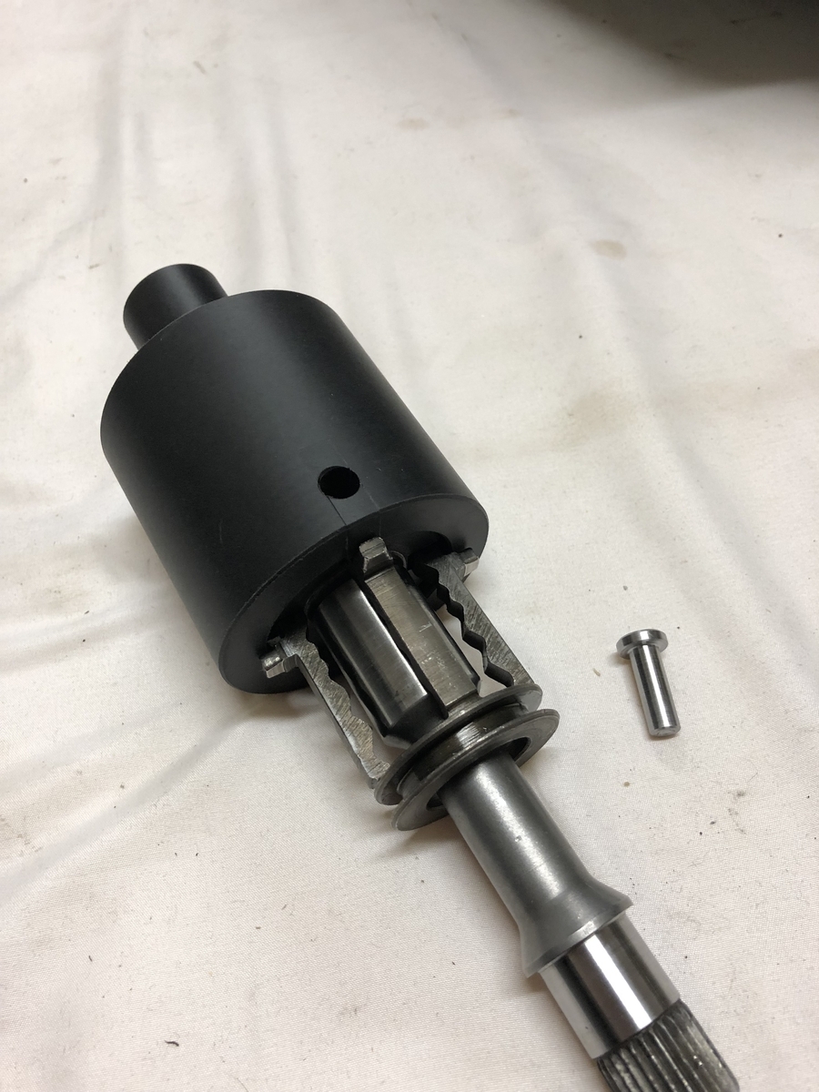

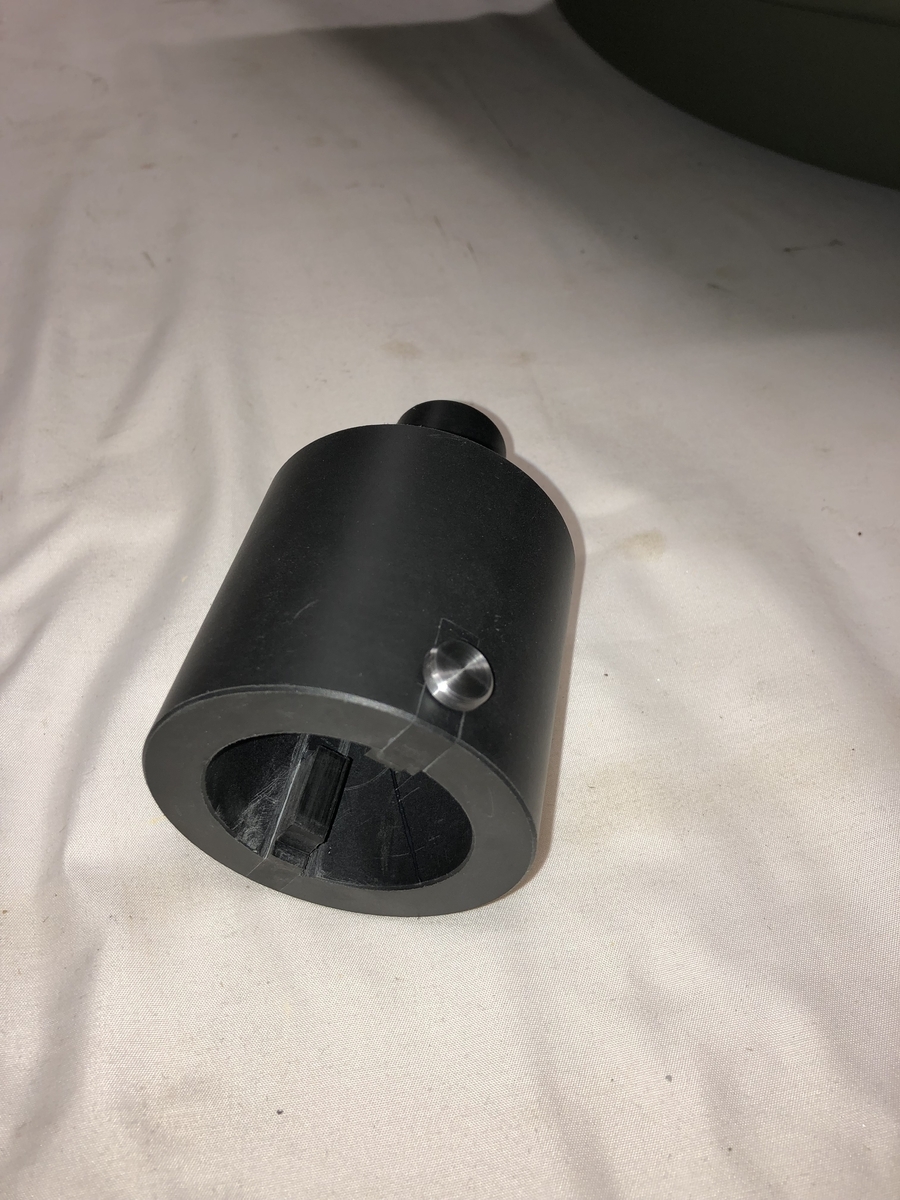

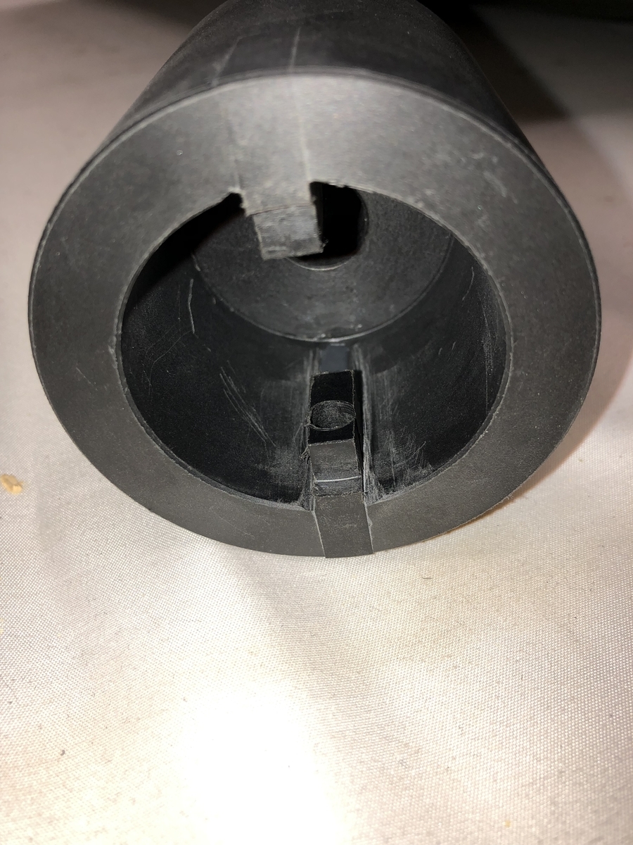

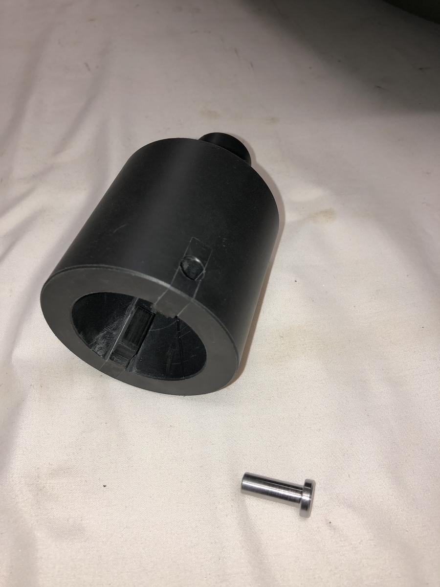

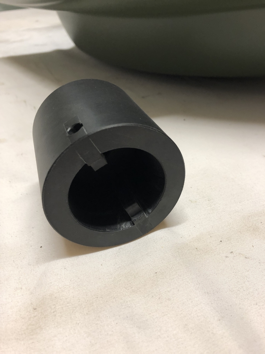

    Volker mein Freund,
    danke für die Tips! Und du wagst es zu glauben, daß du zuviel geschrieben hast in einem Beitrag, wo ich Vielschreiber jeden Furz kommentiere...:-)
    Ich bin mal meinen eigenen Weg gegangen, leider nicht ganz fertig geworden, aber für den Zusammenbau der Hauptwelle ist das einsatzfähig.
    Ich habe mir eine Glocke gedreht, in die die Hauptwelle 4 mm tief reinpaßt. Danach habe ich mir einen Steg gefräst und auf dem Teilapparat die entsprechende Nut an der Glocke gefräst.
    Danach den Steg eingeklebt, überdreht und gefräst, so daß die Hauptwelle reinpasst.
    Von einer Seite an die entsprechende Stelle ebenfalls auf dem Teilapparat eine Bohrung gesetzt für die Kugeln und die Feder udn dazu einen Pimpel aus Edelstahl, um auf Anschlag die Kugeln zusammen zu drücken.
    Hauptwelle einschieben, fertig.
    Einzig der Wurmfortsatz zum Spannen in der Spannzange ist noch dran, der muß noch weg. Aber übers lange Wochenende kann ich trotzdem montieren, wenn das Paket kommen sollte.
    Soweit paßt das. Der Pimpel hat die genaue Länge.
    Eine großartige Hilfe, scheiß auf die Kugelquetsche von BGM... lmao

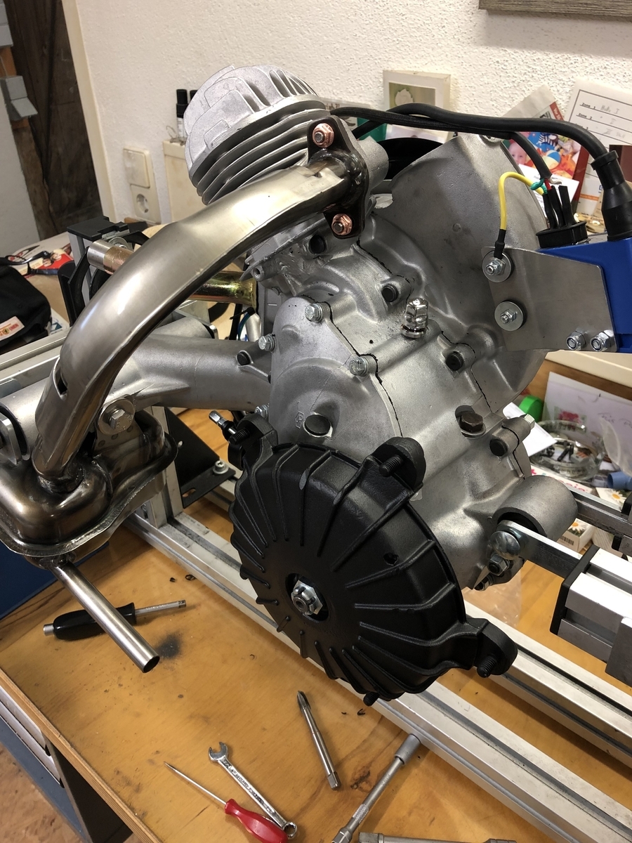

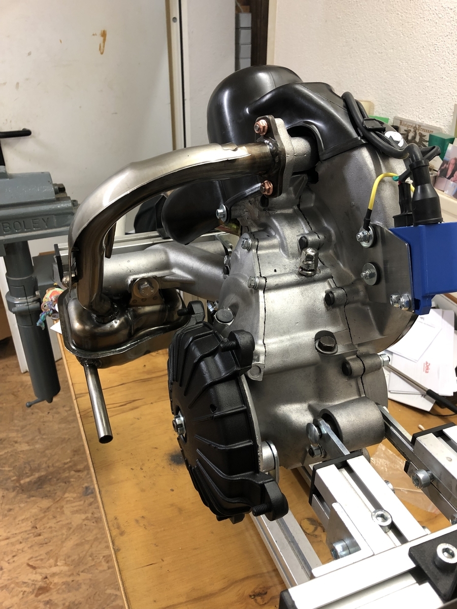

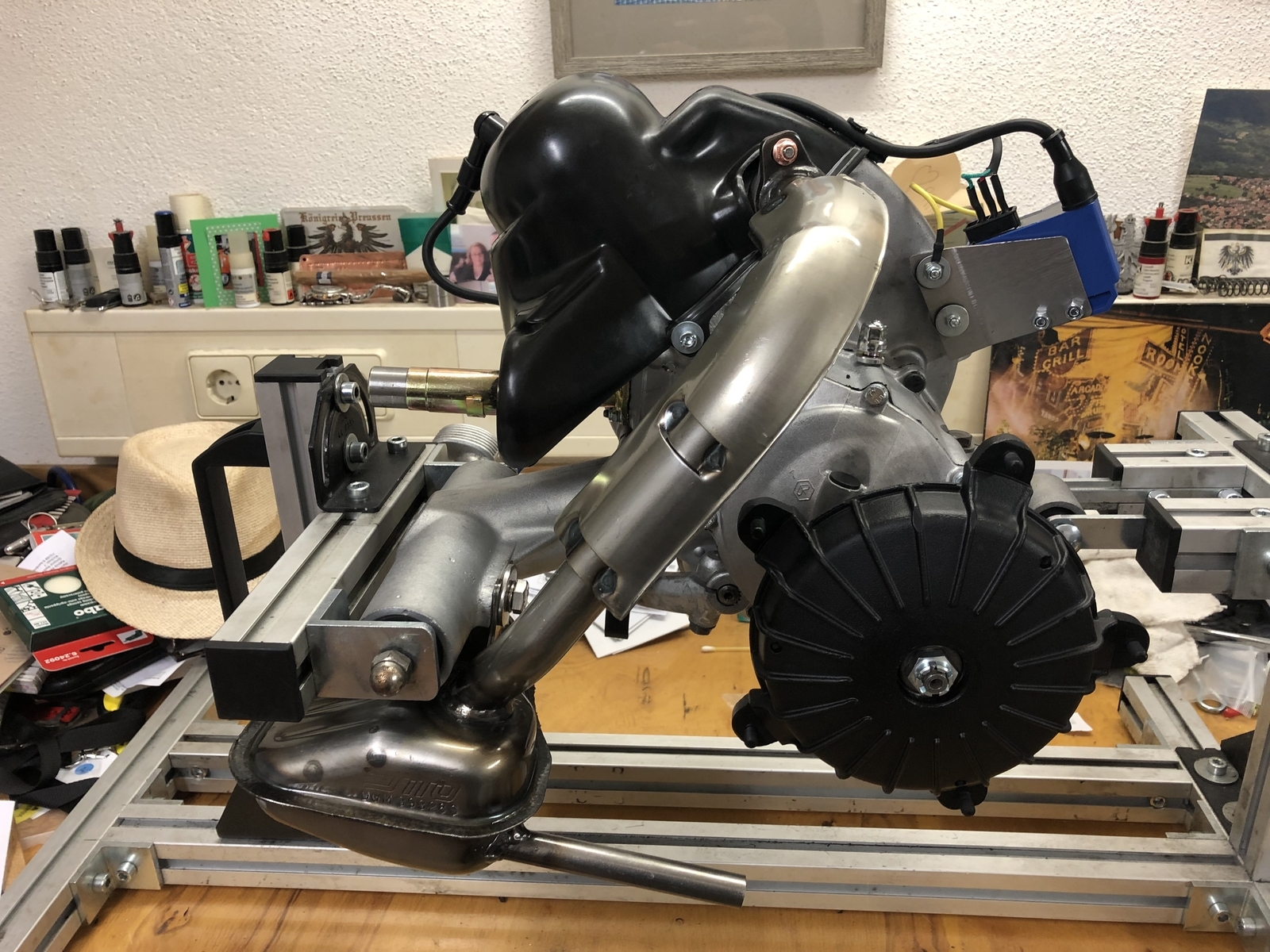

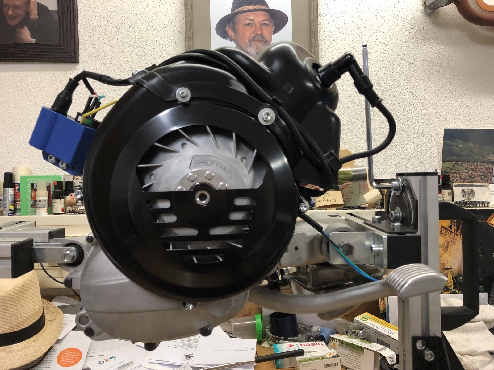

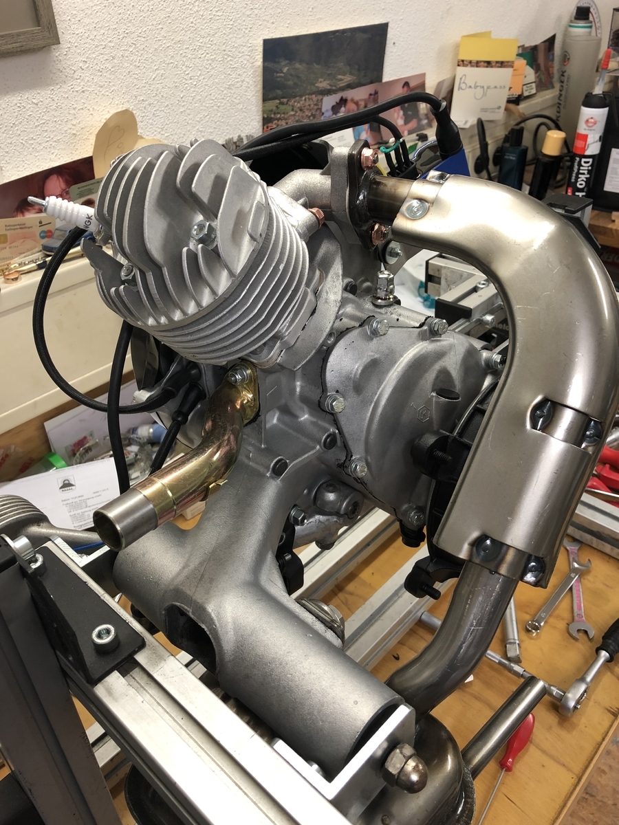

    So Mädels,
    endlich steht der Pool von der Kleinen, Garten bei der Mutter wieder was gemacht, bei mir gemäht und dann endlich wieder hinter den Motor.
    Sieht aus wie neu... klatschen-)
    So ein Gummifummel über die Anschlüsse an der CDI war bei dem Zündungskit nicht dabei. Muß ich noch eins bestellen.
    An die Kabel zum Kabelkästchen habe ich noch nix dran gemacht, ich muß erst mal kucken, was ich für ein Kabelkästchen bestellt habe. Mit Schraubfummels oder ohne, ich muß das in den Karton suchen.
    Ansonsten bin ich soweit zufrieden. Habe ihn auch gleich noch auf 18° abgeblitzt, den Wert habe ich in einer Setuptabelle irgendwo gefunden für den Alu-SInalco.
    So, was haben wir:
    -102 Sinalco Alu
    -kleiner Sito
    -3.00 er Primär
    -DRT Schaltklaue, verstärkte Schaltfeder und auf 0,05 ausdistanziertes Getriebe mit der Diskusschleifmaschine (wie bei der Orange)
    -Überströmertaschen angepaßt
    -Einlaß etwas bearbeitet und an den ASS angepaßt
    -19.19er Gaser mit zugehörigem ASS
    -BGM Zündung 12 V kontaktlos
    -etwas verstärkte Kupplung mit Kork (gleiche wie in der Orange)
    -neuer Alukrümmer, innen etwas größer
    Ich glaube, ich habe alles erwähnt. Bin gespannt, wie das Ding läuft.
    Jetzt werde ich was essen und dann schaue ich nach dem Kabelkästchen und werfe mal einen Blick auf den BGM-Konversion Kabelbaum für Rundlicht
    Mein Projekttisch ist jetzt deutlich leerer, weil das ganze Zeug vom Motor nun verbaut ist.

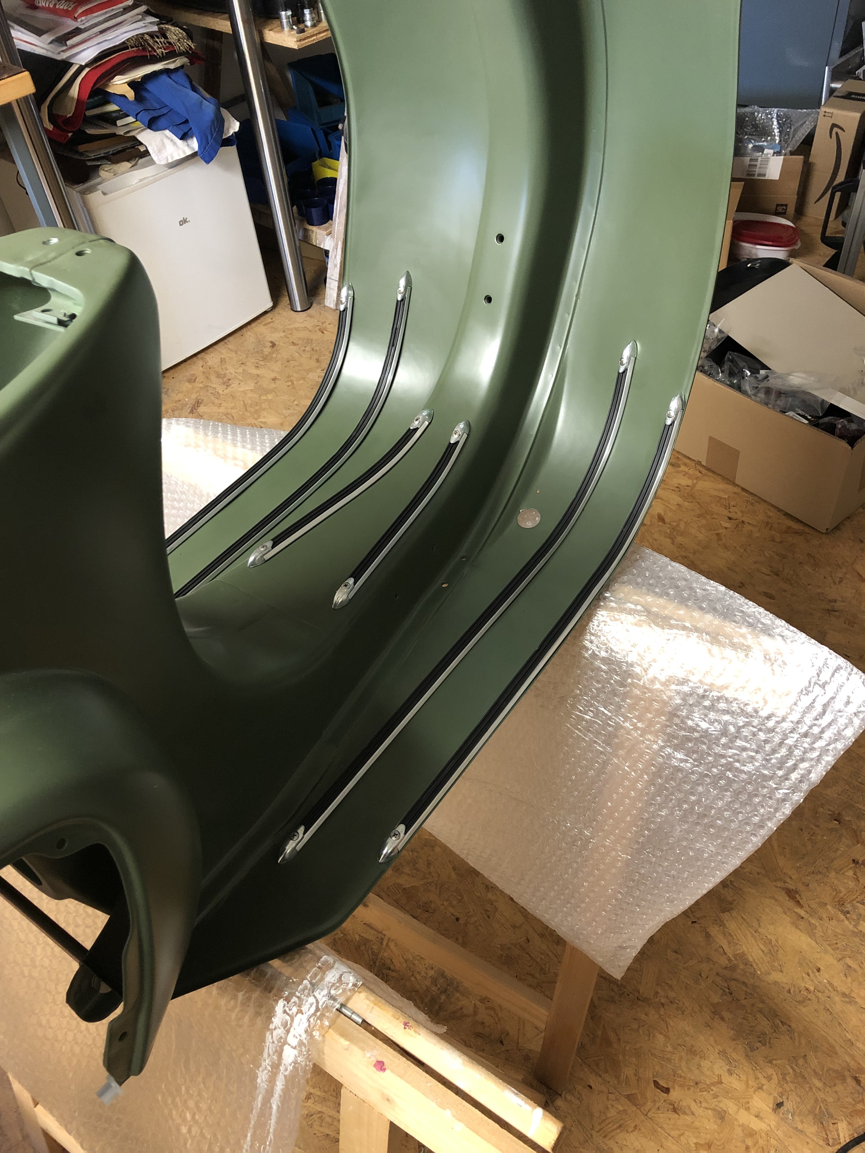

    • June 29, 2022 at 19:12
    • #90

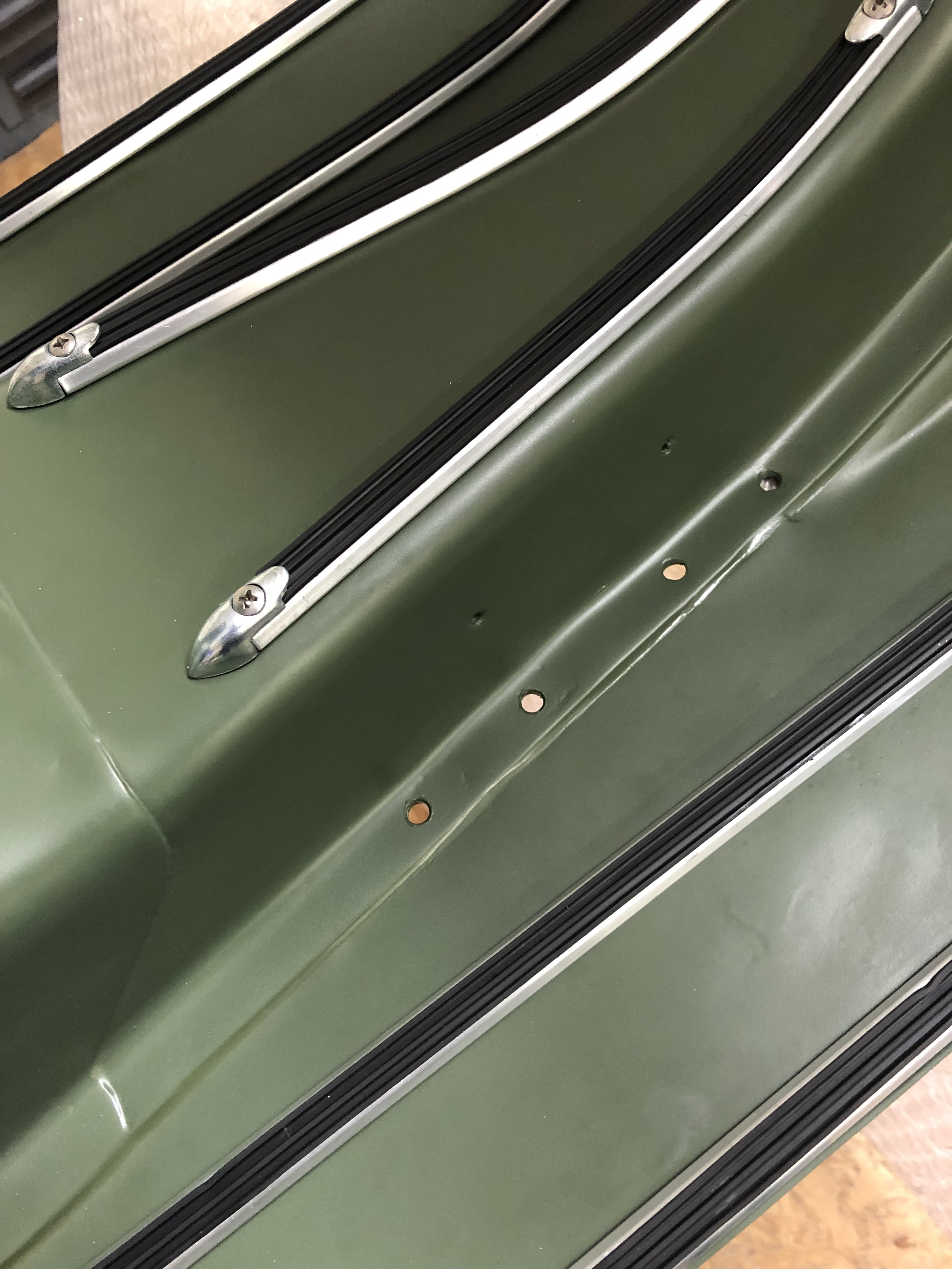

    So Mädels,

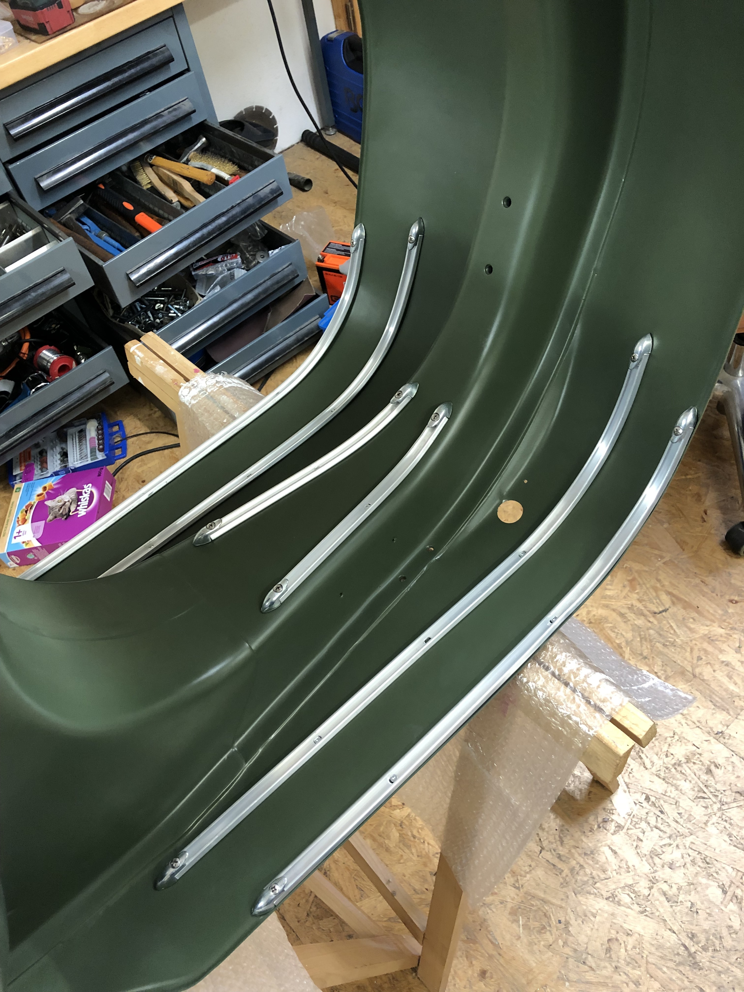

    nachdem ich kurzfristig beschlossen habe, den Rest der Woche Urlaub zu nehmen, damit es mal ein paar Fortschritte bei der Olive gibt, habe ich heute mal die Trittleisten angebracht.
    Quasi das erste Merkmal in Richtung Nato-Oliv mit Lametta... klatschen-)
    Alder, was ein Scheiß, wenn man wegen der zugeschweißten Löcher absolut keine Orientierung hat und noch dazu das Ganze schon fertig lackiert ist und man höllisch sorgsam sein muß.
    Naja, ich bin zufrieden. Sechs Stunden waren das halt, bis das so ausgesehen hat:
    Siebenunddreißigmal wieder weg- und dranmachen, etwas Feilen, Bohren, Senken, Entgraten, etc...
    Silikonspray wegen dem neuen Gummi, so ein Scheiß...
    Aber es kann sich sehen lassen.
    Zu meiner Schande muß ich gestehen, daß mir dabei erst aufgefallen ist, daß die Löcher für den STänder auch zu sind. Das werde ich morgen mal angehen. Dann vielleicht den Seitendeckel, mal sehen.
    Frau und Kind sind etwas erkältet (Kein Corona-Karacho), deshalb brauchen die beiden auch Zuwendung. Also geht alles nicht Fulltime.
    Gruß Paddy.

    • June 29, 2022 at 20:17
    • #91
    Die Löcher an einen fertig lackierten Rahmen zu machen ist eine beschissene Arbeit. Hut ab, es scheint Dir fehlerfrei gelungen zu sein.
    2,548
    12,093
    1,890
    BW
    keiner
    • June 29, 2022 at 20:57
    • #92
    Danke Florian,
    aber nicht ganz ohne Blessur, ich Depp. Beim Umfassen einer der Bohrschrauber mit der Lesebrille auf der Nase habe ich einen 7 mm langen Kratzer mit der Bohrerspitze an der rechten Backe gemacht. Nur oberflächlich, aber so mit dem Wechsel zwischen ohne Brille, mit Brille für die Nähe und dem Ganzen Galama verliert man den Blick fürs Umfeld.
    Der Kratzer bleibt jetzt mal, mal schauen, was sonst noch an Blessuren dazu kommt bis zum Schluß und dann muß ich Testen, wie die Blessuren an dem seidenmatten Lack am Besten zu retuschieren sind. Da werde ich wohl Tests an der Unterseite machen.
    Beilackieren und Polieren fällt ja flach wegen Mattlack... :+4
    Mal sehen. Aber das Trittbrett blieb tatsächlich wider Erwarten ohne Blessuren.
    Interessant wird noch das Anpassen des Seitendeckels...
    Gruß Paddy.

    • June 29, 2022 at 21:17
    • #93
    Dann nimm das nächste mal Kreppband drunter, um
    die Stellen wo du zum anpassen willst und zu Bohren ;0) das spart Zeit und Kratzer…
    Aber du hast bisher wiedermal eine gute handwerkliche Arbeit abgeliefert :0)! Ich verfolge deine Thread‘s immer sehr gerne …

    • June 29, 2022 at 21:44
    • #94
    Danke Kaw,
    aber den Kratzer an der Backe wegen meiner Alterssichtigkeit hätte das Malerband auf dem Trittbrett auch nicht gerettet... lmao
    Nee, zum Thema Malerband habe ich meine eigene Meinung. Wenn du eine heikle zu bohrende Stelle mit Klebeband zukleisterst, hört sich das immer gut an.
    Aber dir fehlt sofort der Überblick, ob du noch da bohrst, wo du willst. Der Bohrer zieht etwas Klebeband in die Wendel, der Rest auf der Arbeitstelle ist ausgefranst und du bohrst quasi blind und darfst nachher gespannt sein, wo das Loch eigentlich rausgekommen ist.
    Ich ziehe es vor mit freier Sicht und 2,5 mm die Bohrung zu setzen in solchen Fällen und danach die Bohrung auf das Finalmaß zu erweitern mit langsamer Drehzahl und wenig Druck.
    Geht viel genauer. Und wir reden hier ja von M3 und M4.
    Mit Malerband als "Sichtschutz" liegts du da schnell mal D/2 daneben...Meine Erfahrung.
    Gruß Paddy.

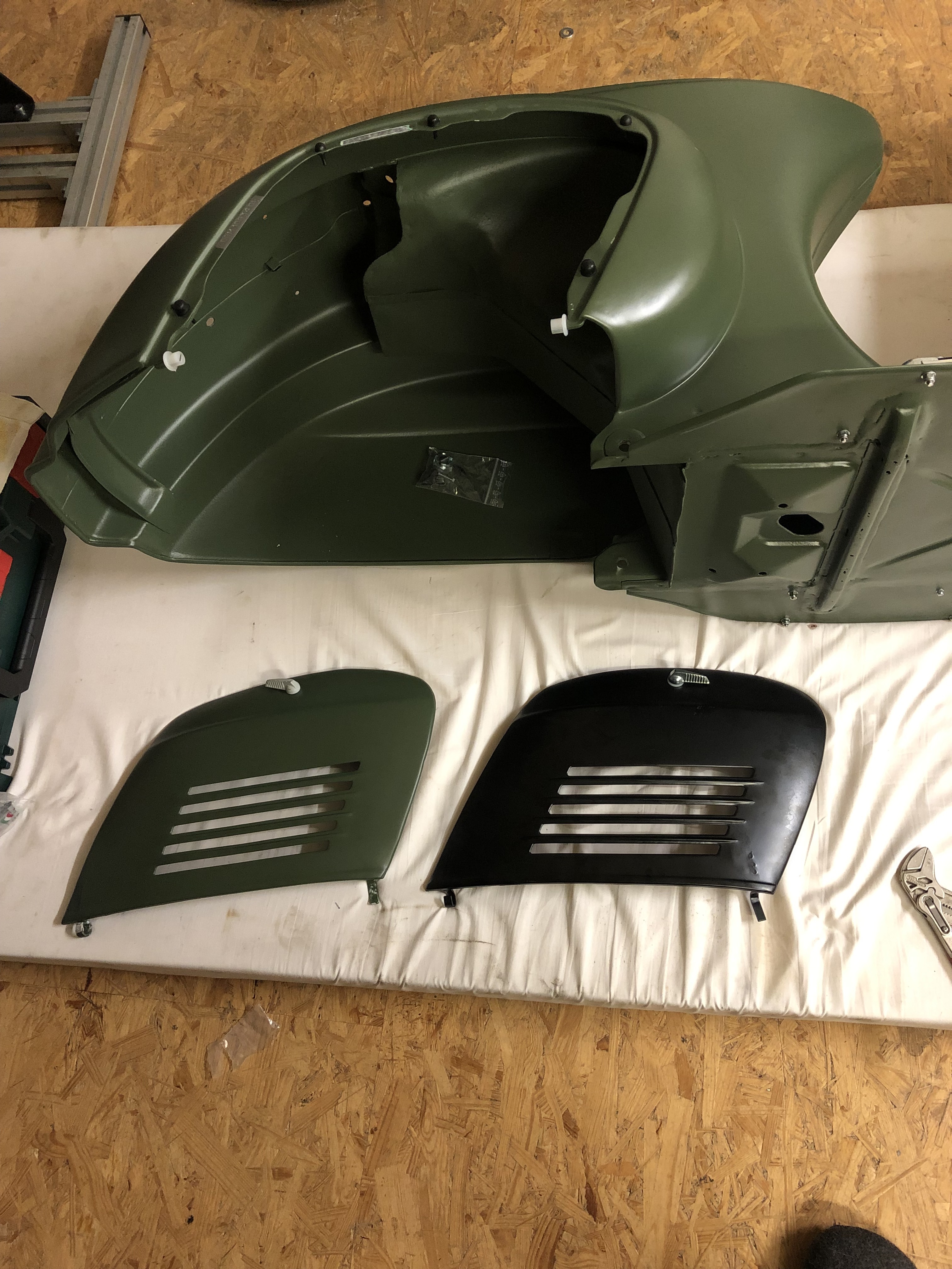

    • June 29, 2022 at 23:12
    • #96
    Hmmh,

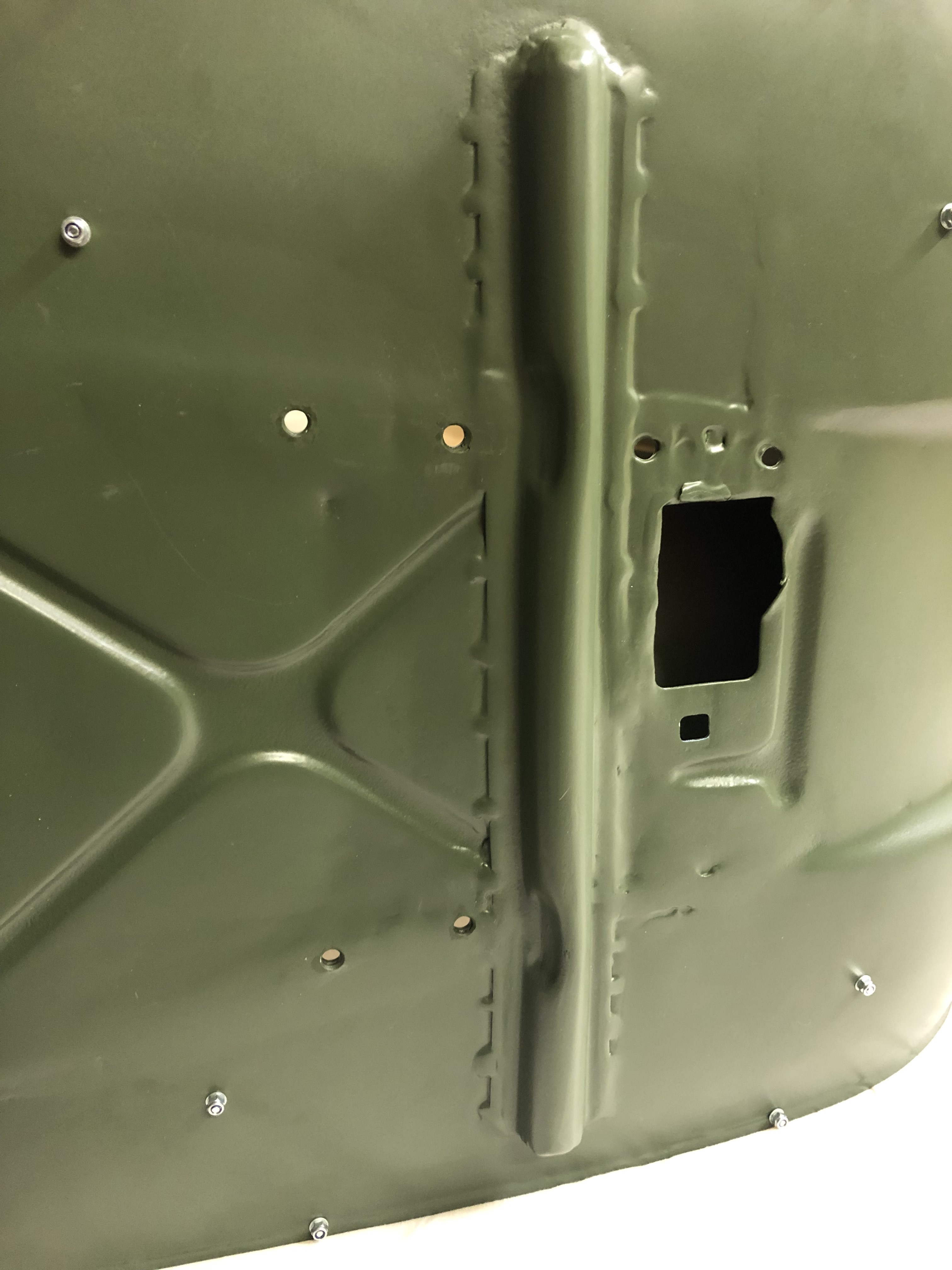

    sagen wir mal so, das ist ein Detail, das ich jetzt mal eher nach hinten schiebe.
    Es ist nämlich so, daß der Karrosseriebauer, der den Rahmen saniert hat, die vordere Strebe kunstvoll eigenmodelliert hat, nicht mal schlecht.
    An sich kann man bei den Schweißarbeiten nicht meckern, nur kannte der sich jetzt nicht sooo genau bei SF aus.
    Die eigenmodellierte vordere Strebe sitzt ca. 2 cm zu weit hinten. Ergo muß ich jetzt schauen, wie das mit dem Ständer da so wird.
    Ich habe ja wieder analog zur Orange so einen gedämpften BGM-Ständer gekauft.
    Morgen kommt die Dame wieder auf die Matratze und wird auf den Kopf gestellt, dann sehen wir mal, wie sich das lösen läßt.
    Es kann gut sein, daß das noch tricky wird...
    Wo und wie dann die Ständerfeder eingehängt wird bei diesen Verhältnissen, sehen wir dann.
    Ich berichte natürlich bebildert.
    Gruß Paddy.

    • June 30, 2022 at 15:19
    • #97
    Das war jetzt wieder etwas nervig.
    An der Orange gemessen, übertragen auf die Olive.
    Der Karosseriebauer hatte seine selbstmodellierte Strebe für den Ständer doch etwas "eingebeult". Also kannte er sich doch etwas aus oder hatte zumindest den alten Ständer zur Hand.
    Lange Rede, kurzer Sinn, ich habe den neuen Ständer zur Probe aufgelegt und bin jetzt nur 7 mm zu weit hinten angelandet. Ich denke mal, das sollte kein Problem darstellen:
    Gleich mit dem Lackstift etwas rausgepinselt. Eigentlich wollte ich noch den Seitendeckel anpassen, aber gerade habe ich keine Lust.

    ich hatte doch tatsächlich noch etwas Lust und habe den Deckel, der dabei war, so angepaßt, daß er schließt.
    Zuvor noch die Gummipimpel rein.
    Ich mußte die runde Lasche noch etwas stärker einrollen, hier und da noch ein bißchen und dann ging es.
    So, aber der Verschluß ist total ausgenudelt, ich kriege nicht wirklich Spannung drauf.
    Dann habe ich den neulich mitbestellten Deckel ebenfalls angepaßt, der geht jetzt auch.
    Umlaufend muß ich morgen den Rand innen verschleifen, da ist ein Grat zum Rasieren, der auch gegen den Lack drückt.
    Aber der Verschluß sieht zwar etwas asiatisch aus, kommt aber Spielfrei daher mit einer Kunststoffscheibe gegen der Deckel gelagert.
    Naja, ich tendiere dazu, den grünen auf Lager zu legen und den schwarzen zu verwenden. Hab keinen Bock, den Deckel zu verlieren.
    Außerdem ist auch gut Stuck drauf (der bei den ersten Anpassungen gerissen ist), den ich erstmal wieder richten müßte.
    Unterm Strich hätte ich mit dem alten Deckel mehr Arbeit.
    Lackieren muß ich ja beide so oder so.
    Mal sehen, wenn ich den schwarzen morgen paßgenau hinkriege und ich zufrieden bin, kommt der grüne ins Lager.
    Hier noch ein Bild von der vorderen Strebe, die Karrosse lag gerade so geschickt da:
    Man sieht die Ausspaarungen, durch die ich mit dem Ständer nur die 7 mm zurück mußte, obwohl die Strebe deutlich zu weit hinten sitzt.
    Da ich ja die Olive wieder mit Lametta ausstatten will, habe ich etwas nach Schlitzrohr gestöbert.
    Ich habe eins aus VA gefunden, das ein Nachbau dessen ist, was dabei war in Chrom (leider nicht zu retten).
    Zweiteilig mit Löchern vermutlich zum Nieten.
    Schöner ist das Alu-Schlitzrohr wie bei der Orange. Hat jemand schonmal so ein Schlitzrohr an die Karrosse angepaßt nach dem Lackieren? Kriegt man das hin ohne den Lack zu ruinieren?
    Und von Bördeln habe ich auch keine Ahnung leider, aber das würde mir am Besten gefallen.
    Wäre halt jetzt der richtige Zeitpunkt eigentlich, bevor das Steuerrohr drin ist.
