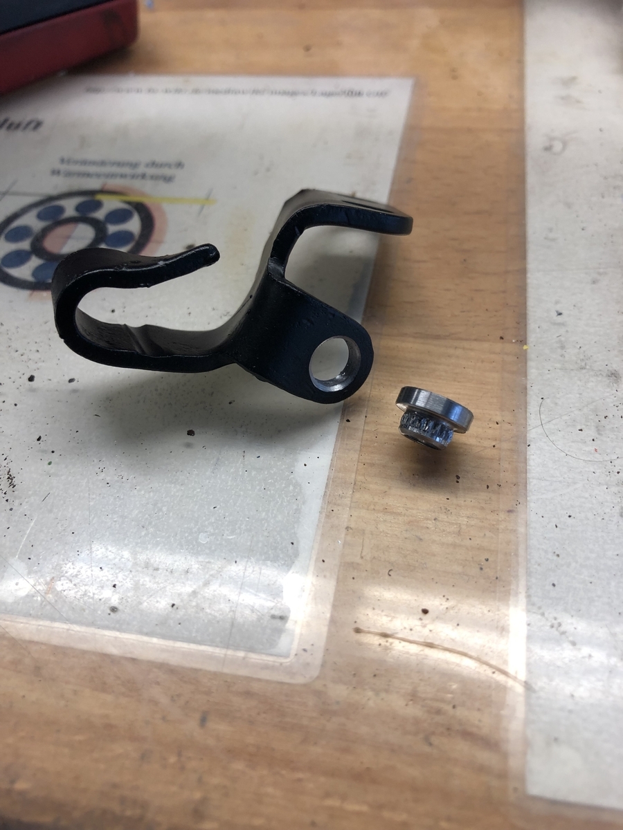

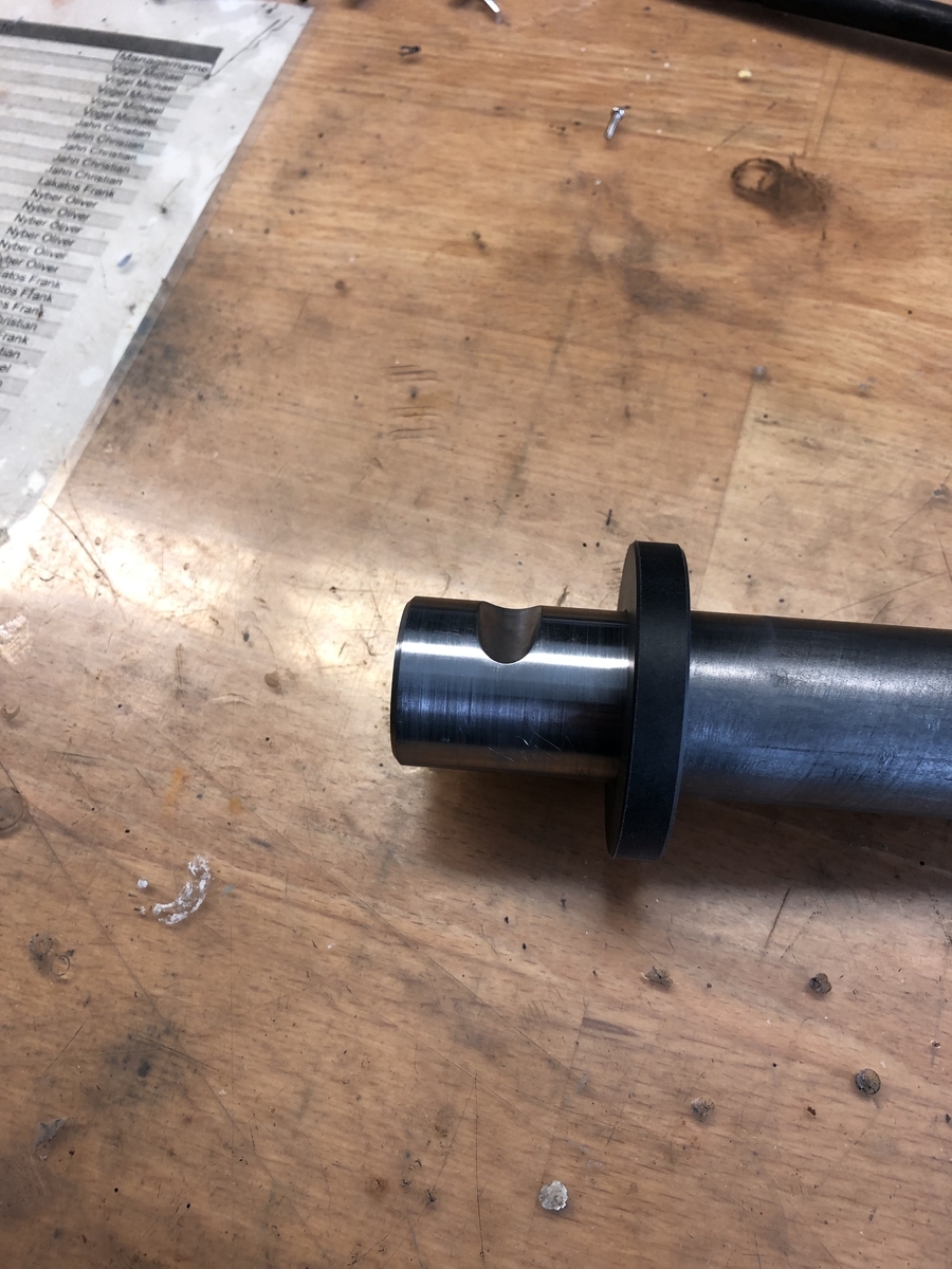

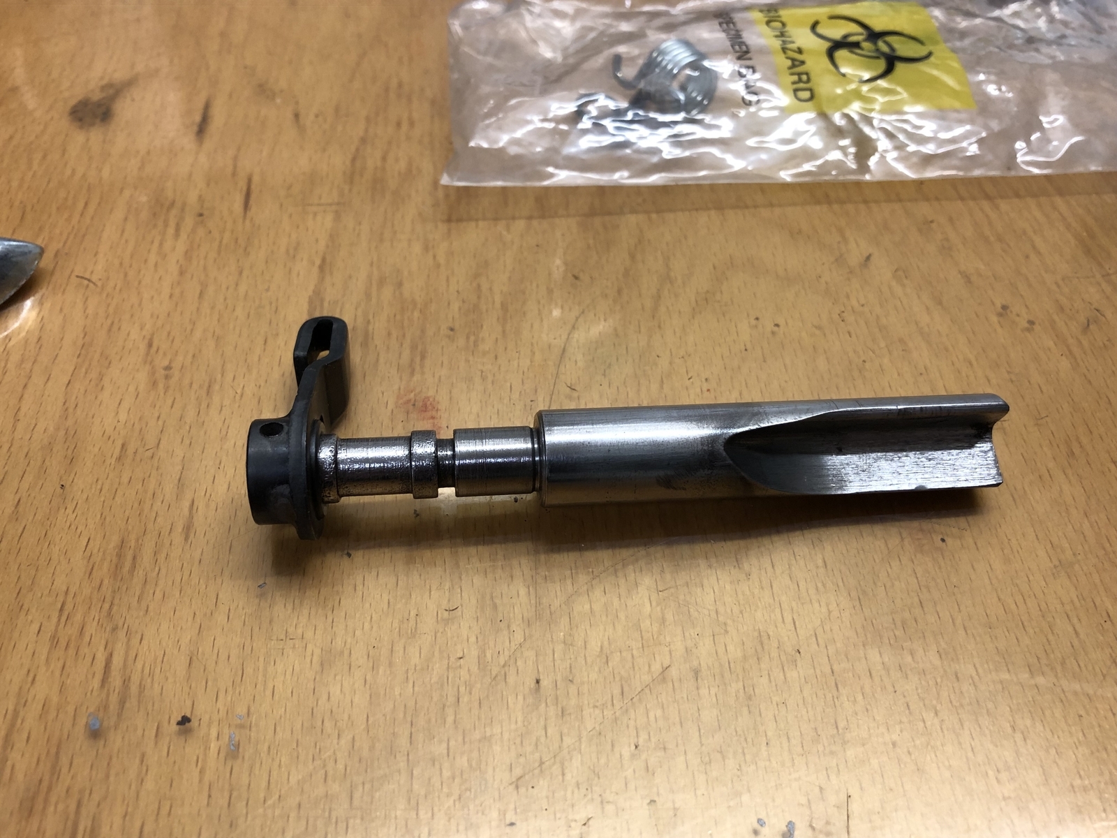

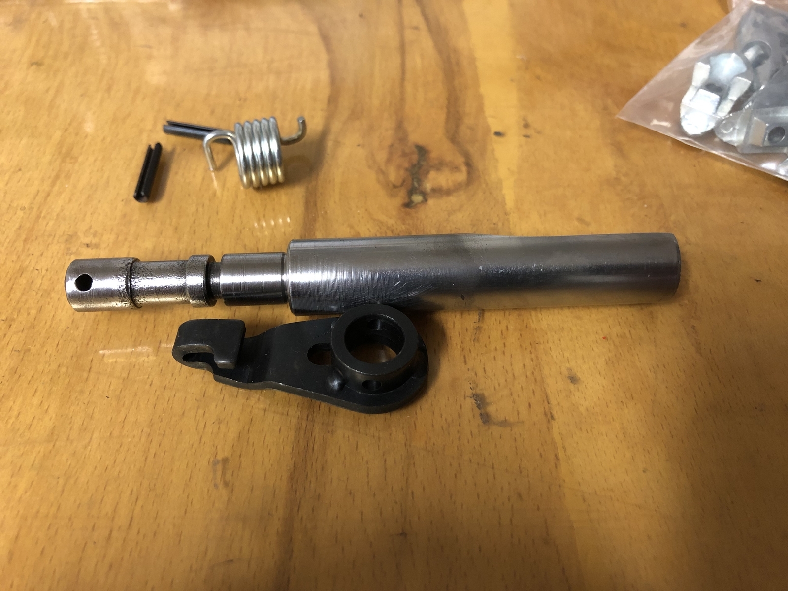

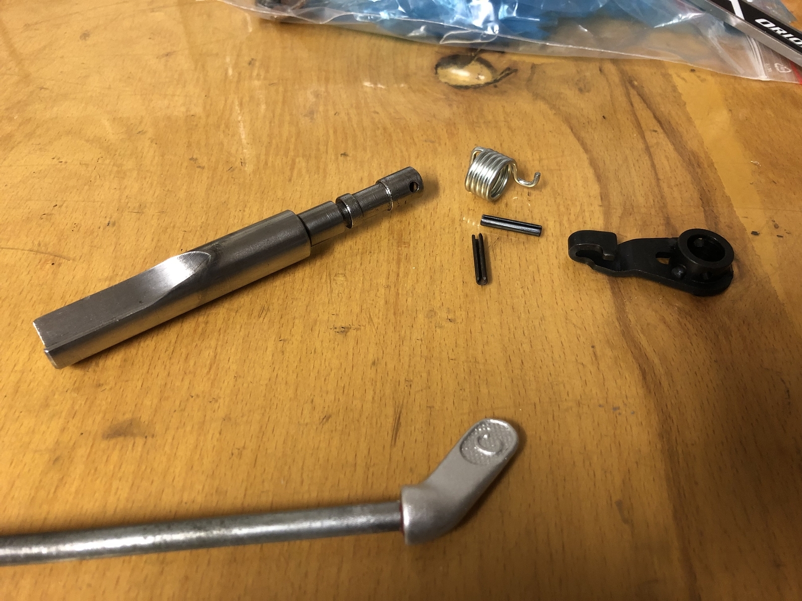

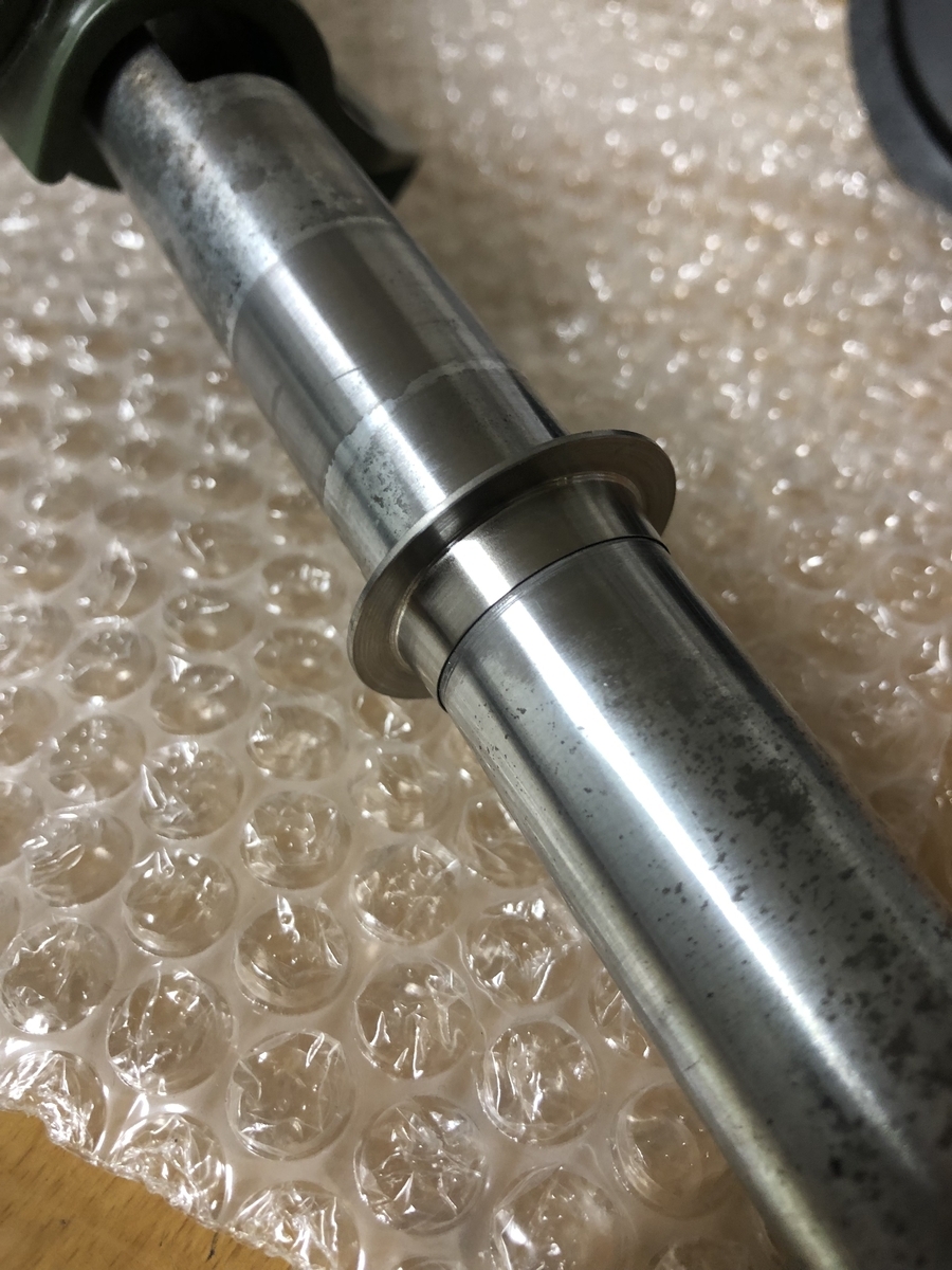

    ich konnte die Kupplungswelle retten. Den neuen Arm hatte ich ja schon bestellt, es verblieb noch der Rest des Spannstiftes im Loch.
    Erst als ich mir ein Druckstück gemacht hatte mit einem etwas im Durchmesser runtergeschliffenen DIN-Stiftes habe ich auf der Handhebelpresse auf einem Prisma dann den Hund rausbekommen.
    Ein paar Scharten genommen mit einem 400er und dann gebürstet und poliert.
    So sollte das wieder hinhauen, neuen Druckpilz hatte ich jaauch bestellt schon, lediglich der Kupplungsarm muß etwas ausgehohnt werden, der paßt an einem Ende nicht ganz saugend:
    Tja (auf dem zweiten Bild ist noch der gestrahlte Benzinhanhebel zu sehen), aber ich Depp war unaufmerksam bei der Bestellung und habe die Feder für die neueren Modelle bestellt.
    Naja, ich muß eh noch mindestestens ein zweimal bestellen. Dann ist die Feder halt für die Ape als neues Ersatzteil und kommt auf Lager. Das Schenkelende werde ich nicht umbiegen, das ist Murks.

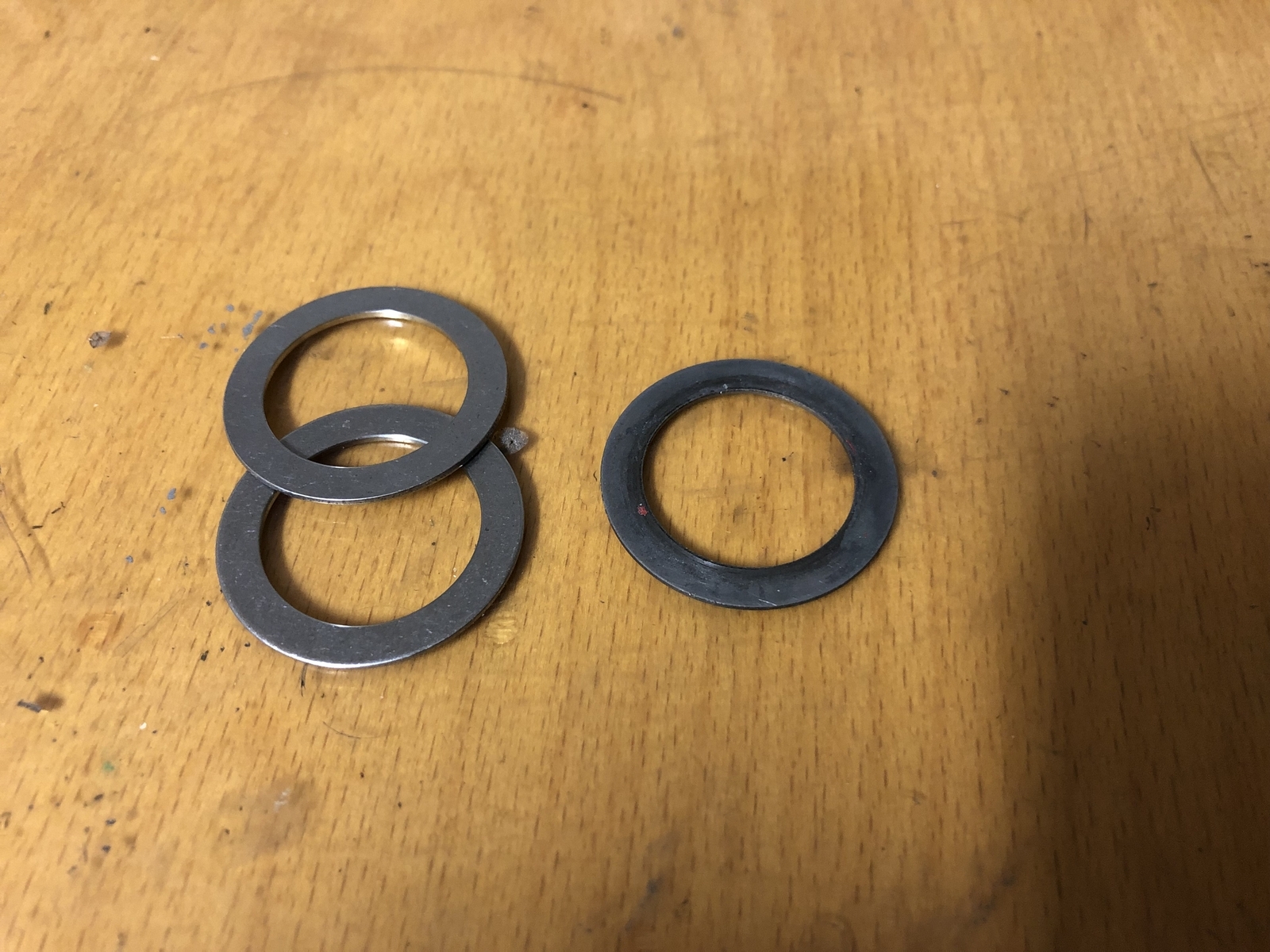

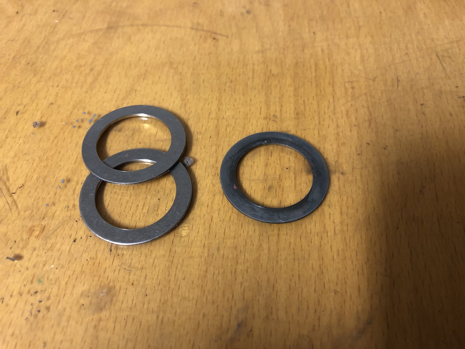

    Bei meiner gestrigen Bestellung habe ich die Anlaufscheiben für die Lenkerrohre nicht mit geordert, weil in der Beschreibung die Durchmesser jeweils 2 mm größer waren als bei der einen, die dabei war.
    Heute mal in der Kiste für Scheiben gekramt, siehe da. Harte Scheiben, Dicke auch 1 mm und der Außendurchmesser ebenfalls 30. Nur der Innendurchmesser war zu klein.
    Kurz zwei ausgedreht auf Maß des alten und gut ist.
    Zuguterletzt habe ich sogar noch in einer Schachtel den kleinen Dorn gefunden, mit dem ich die Köpfe der VA-Kreuzschlitzschrauben umgearbeitet habe, damit sie in die Endstücke der Trittleisten von der Orange passen.
    Also kann ich die 12 Schrauben auch herrichten (wobei der Dorn ja gleich gemacht gewesen wäre...):
    Morgen werde ich mal nach Feierabend probieren, ob ich den Durchmesser der Schwingenachse passend kriege, damit er in den neuen vollnadeligen Schwingenlagern läuft.

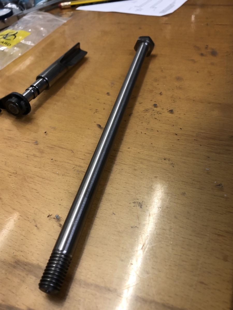

    heute hatte ich nach Feierabend nicht soviel Zeit, um mich um den Schwingenbolzen zu kümmern, der etwas zu groß ist im Durchmesser. Wer weiß, was das für ein Aufwand noch wird, den im Durchmesser auf die vollnadeligen Lager anzupassen...

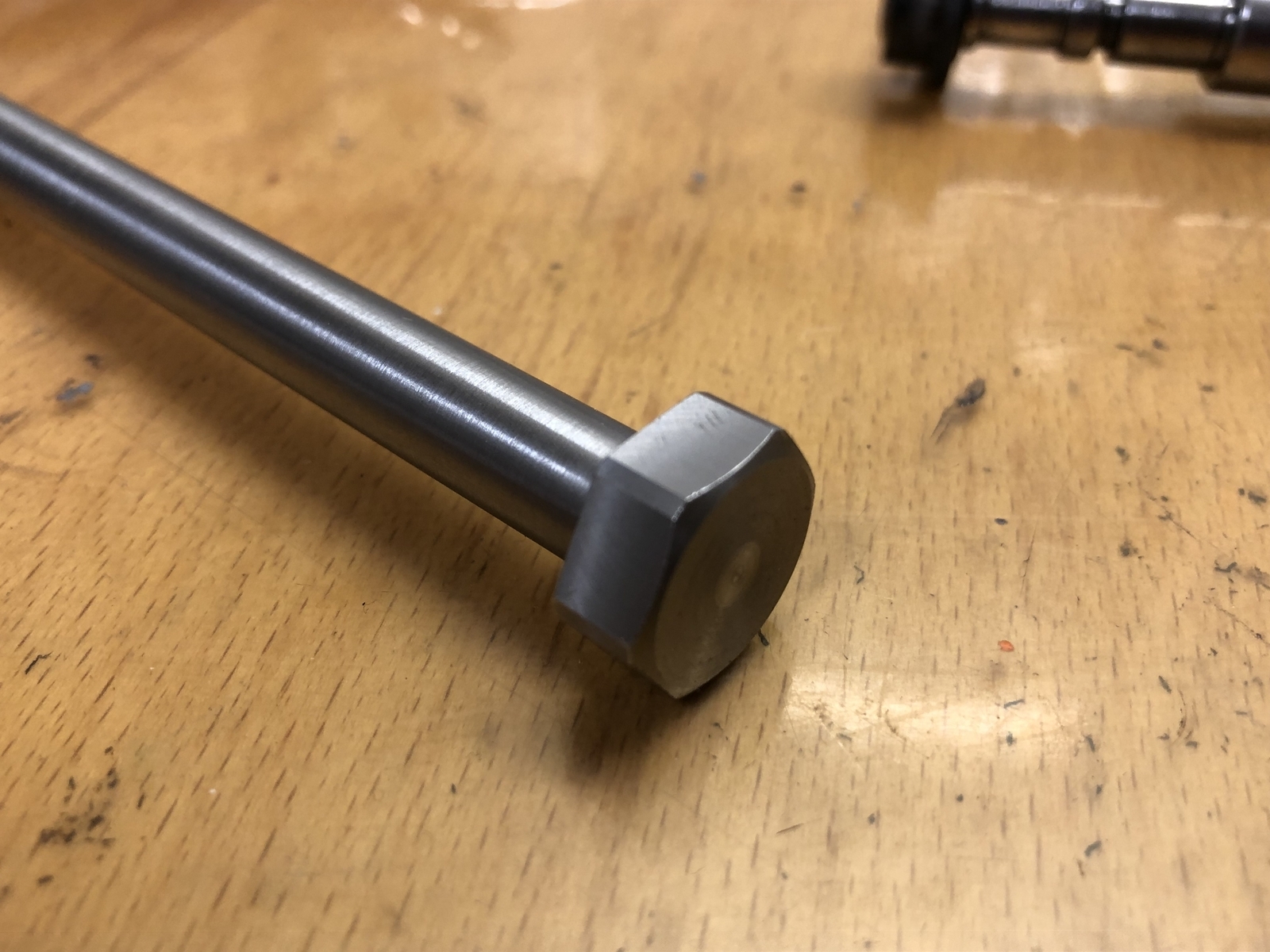

    Deshalb habe ich mich mal einem Problem gewidmet, das mich an der Vespa stört. Nämlich die Tatsache, daß der große Bolzen für den Motor zu kurz ist, um links und rechts eine Unterlegscheibe zu unterlegen und dann eine Stopmutter zu benutzen.

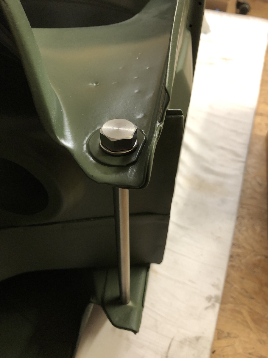

    Also mal kurz einen etwas zu langen Rohling aus VA gezwirbelt, um das Gewindeende unter Berücksichtigung von der Dicke von zwei Unterlagscheiben ebenfalls aus VA anzuzeichnen, damit ich den Bolzen fertig drehen kann:
    Der blaue Strich ist der Anriß für das Gewindeende, damit in der Karosse nur der Bolzen ohne Gewinde zum liegen kommt. Kopf der Schraube und Gewindeände werden zum Schluß eingekürzt. Angerissen am Objekt.
    17er-Sechskant habe ich schon drangefräst auf dem Teilapparat.
    Dann wird das eine maschinenbautechnisch saubere Lösung, beidseitig mit Scheiben und gesicherter Mutter.

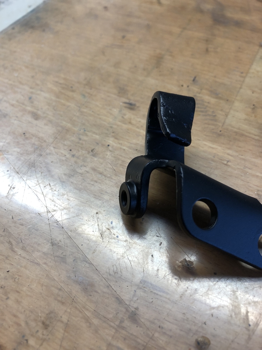

    Die VA-Linsenkopfschrauben habe ich am Kopf überdreht, damit sie in die Endstücke passen (schlechtes Licht):
    Den Kupplungsarm habe ich innen gehont, damit er saugend auf der ganzenLänge auf die Kupplungswelle paßt:

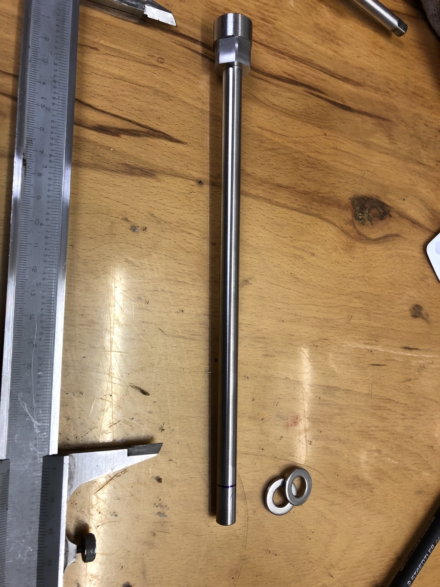

    Den Motorbolzen habe ich fertig gemacht:
    Jetzt endlich ist beidseitig eine Unterlagscheibe aus VA möglich plus VA-Stopmutter:
    Was ich noch gemacht habe, ich habe den Schwingenbolzen etwas abgenommen, die Schwinge läuft jetzt sauber mit den vollnadeligen Lagern.
    Allerdings mußte ich danach nochmal partiell strahlen und erneut lackieren. Die Schwinge und das Staubschutzblech hängen noch in der Kabine.
    Das kann ich dann morgen wieder zusammenbauen und dann wäre das auch gelöst.

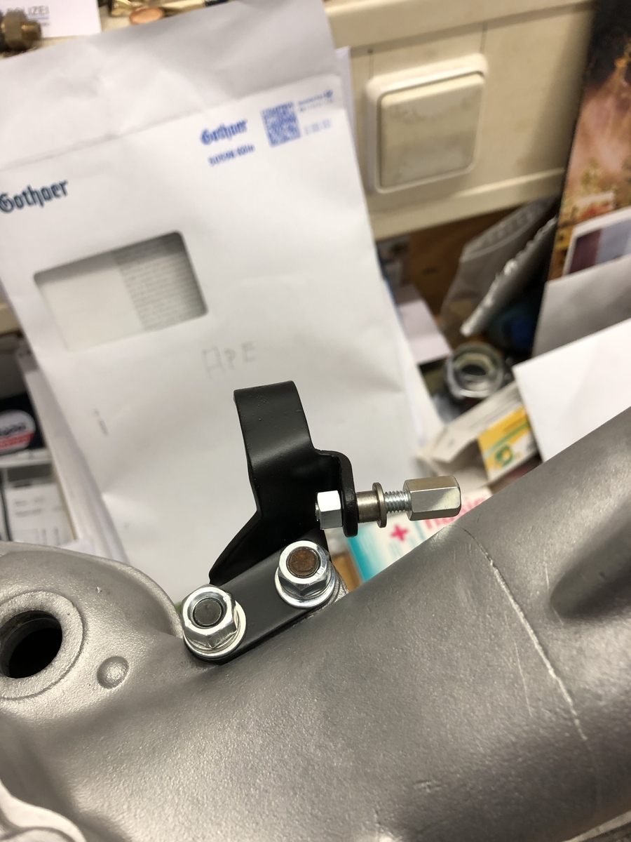

    Was ich morgen noch machen will ist das Gasrohr abändern.

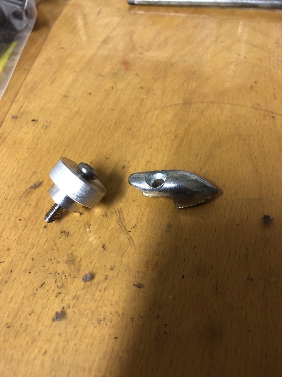

    Bei dem Gasrohr ist die gepunktete Anschlaghülse derart verdaddelt, daß ich sie nicht mehr sauber richten kann.
    Ich werde sie morgen abdrehen und eine neue Hülse, die noch einen etwas größeren Bunddurchmesser haben wird aus VA drehen und positioniert auf das Gasrohr kleben. Dann läuft das Gasrohr wieder sauber und mit größerer Fläche am Rundlenker an.
    Ich zeige morgen dann Bilder davon, dann wird es verständlich.

    So, wie versprochen. Ich habe den alten Blechkragen, der total vereiert war, runter gedreht und einen neuen aus VA gedreht mit einem etwas größeren Außendurchmesser, zwecks der schöneren Anlage.
    Danach draufgeklebt und halbe Stunde in den Ofen.
    Danach den zylindrischen Teil wegen dem Griffgummi noch mit 5° überdreht.
    Alder, so ein Gasrohr hat keiner:
    Läuft an wie Butter, da ich die Anlauffläche noch etwas angespiegelt hatte.
    Der Schwingenbolzen paßt ja jetzt, das Staubschutzblech habe ich nicht mehr vernietet, sondern M4 Gewinde geschnitten und Flanschkopfschrauben verwendet. Mir ist kein vernünftiger Grund eingefallen, warum das nicht mindestens so gut ist wie die beknackten Nieten.
    Jetzt kann man das Ding auch mal wieder abschrauben und dahinter putzen, wenn man kein Projekt hat... lmao

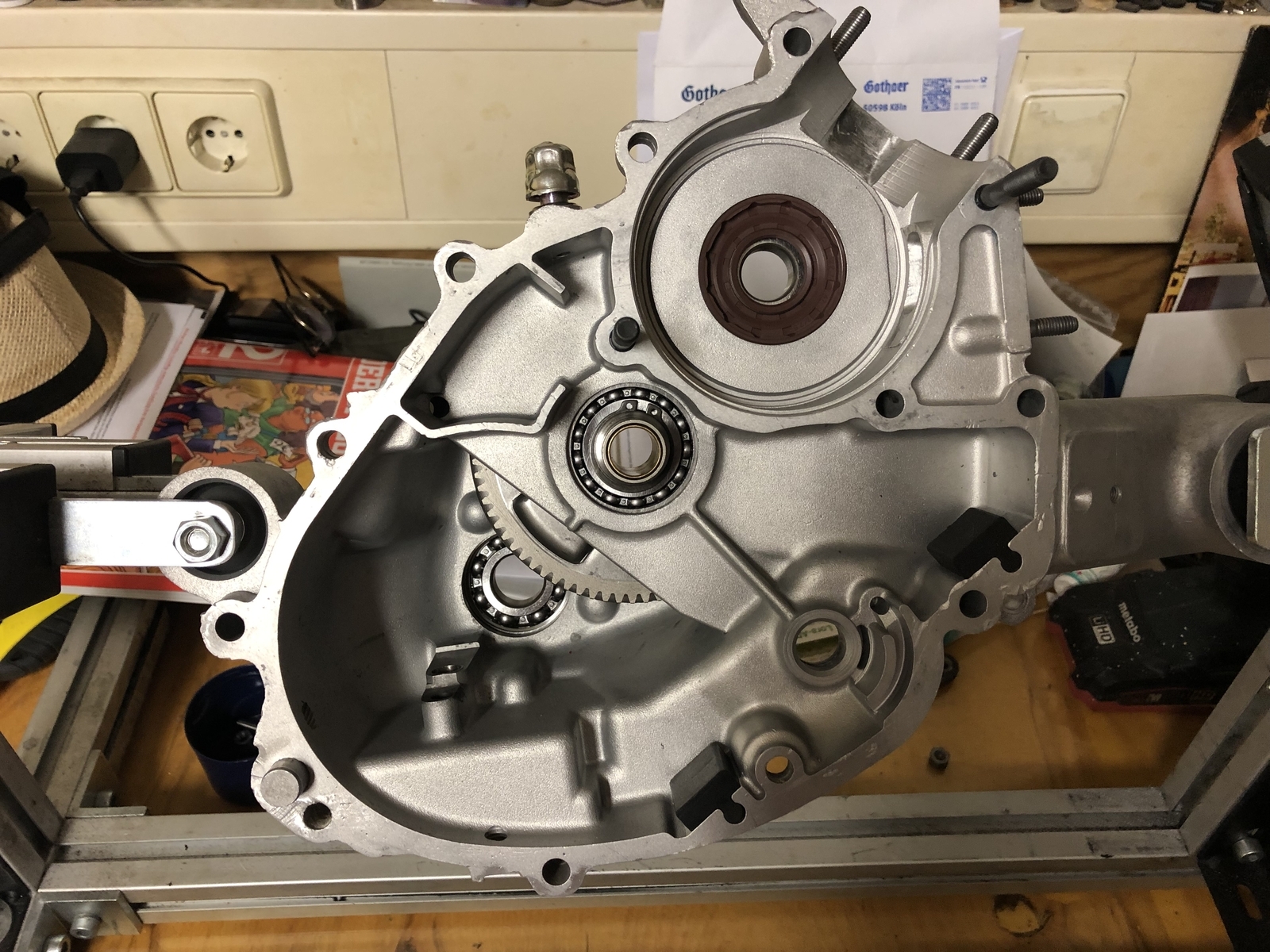

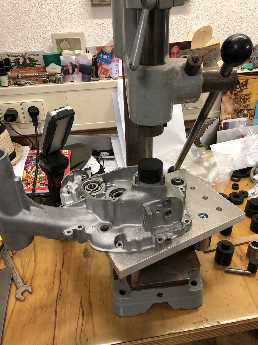

    Die Dichtflächen alle nochmal auf Unebenheiten untersucht und geebnet, wenn nötig.
    Einmal Probe zusammensgeschraubt, weil ich die neuen Stehbolzen auf die genaue Tiefe einkleben wollte und dabe mal das Kupplungszugrückhaltefummelblech, das ich bereits gestrahlt und lackiert hatte ebenfalls eingesetzt, weil ich mir nicht sicher war, ob es verbogen ist.
    Es ist zwar nich verbogen, aber das Gewinde ist ausgenudelt. War mir nicht aufgefallen.
    Also eine VA-Hülse, die ich mal für die ZGP-Adapterplatte des Automatikmotors gedreht hatte, rausgekramt:
    Die kriegt jetzt noch einen kleinen Rändel morgen, das Blech wird aufgebohrt und die Hülse eingeklebt.
    Dann alle Lager unter der Presse ins vorgewärmte Gehäuse eingesetzt und im Anschluß die zwei Simmerringe:
    Die Spinne hab ich auch noch reingezogen, so mal der Stand:
    Jetzt wäre das fertig für die Endmontage, paßt alles soweit. Es fehlt noch die Bestellung von SIP.

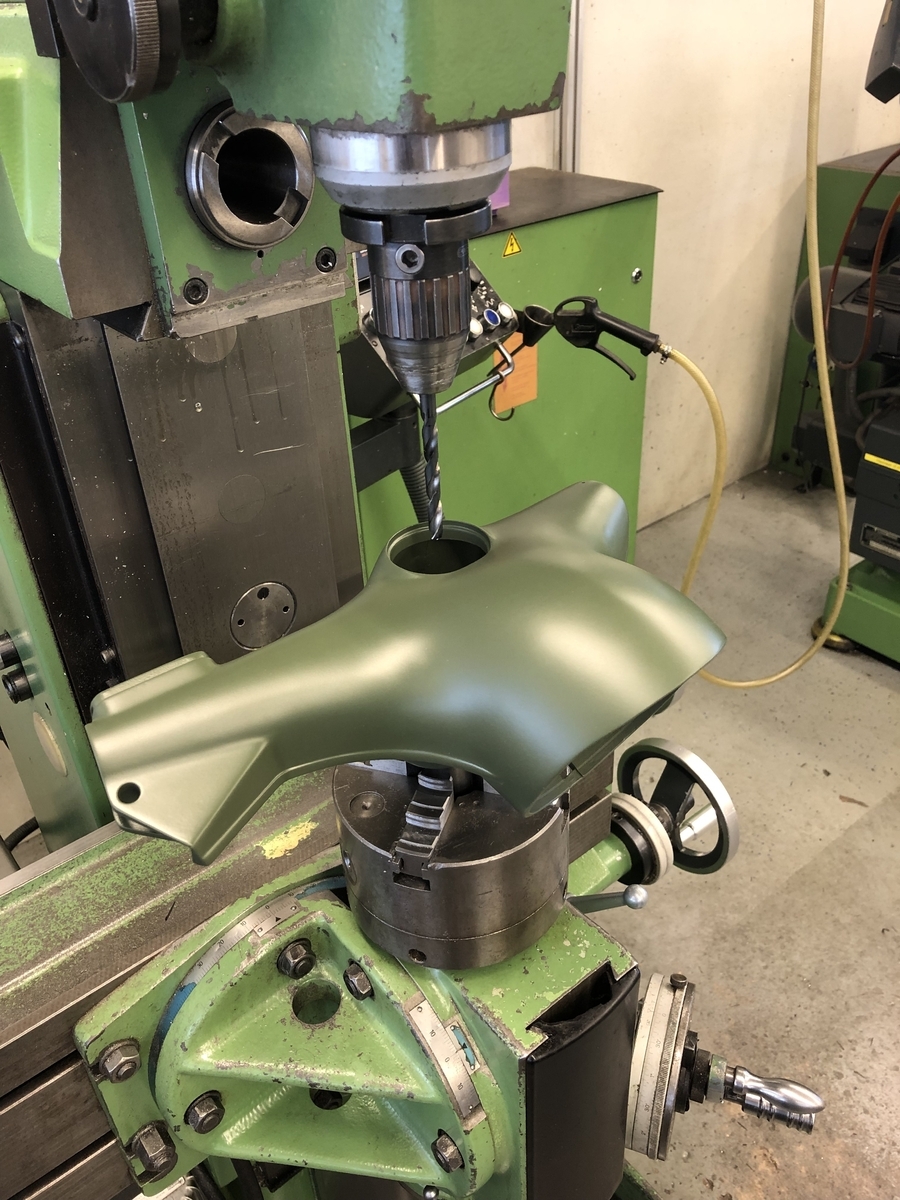

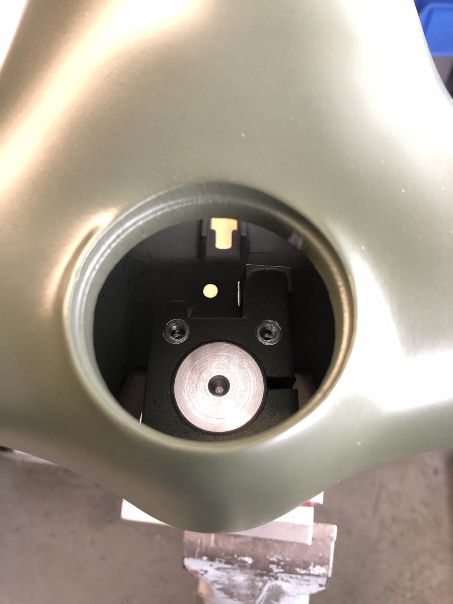

    Morgen nehme ich den Lenker mit in Geschäft und drehe mir einen Steuerrohrdummie für den Schraubstock.
    Dann kann ich versuchen so schadensfrei wie möglich die beiden M5 Gewindeeinsätze zu bohren unter bestmöglichen Bedingungen, ohne den Lack zu beschädigen.

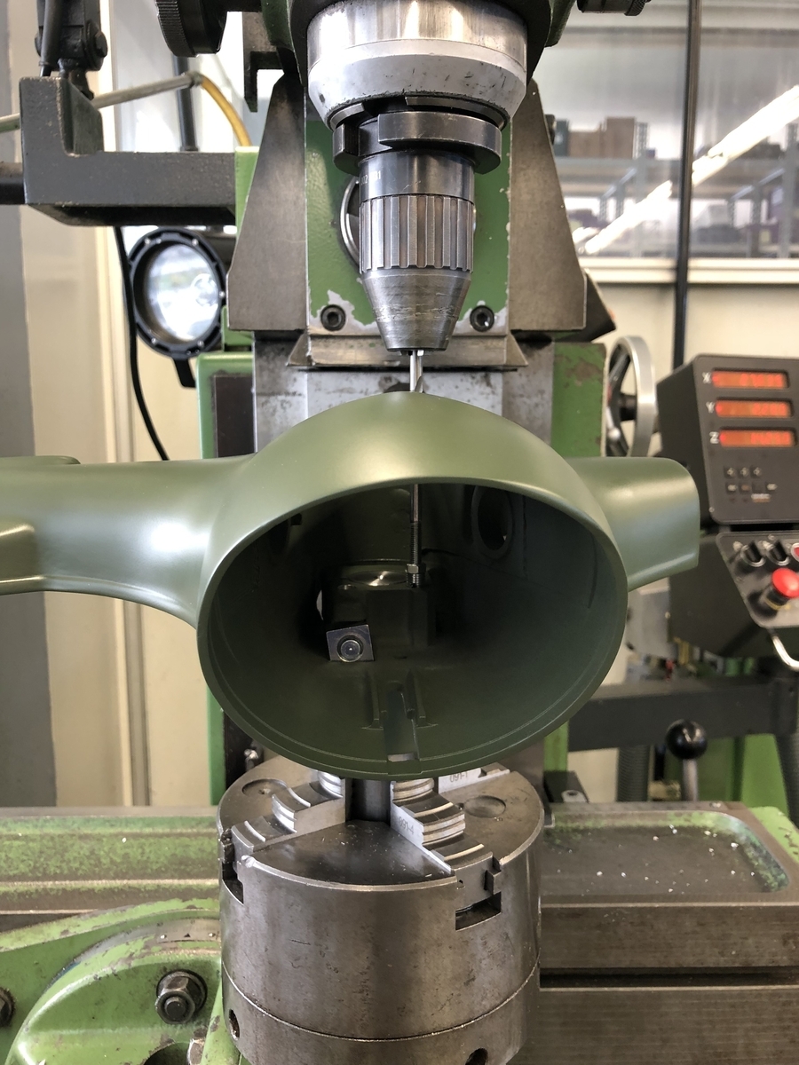

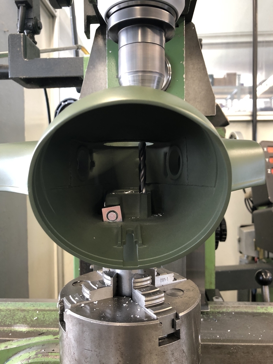

    Die wahre Herausforderung waren die beiden M5 im lackierten Lenker. Alles arschknapp und der Lenker wegen dem Lack praktisch nicht spannbar.
    Dann mal einen Steuerrohrdummy gemacht, wer weiß, für was der noch gut ist:
    Durch die Ausnehmung kann ich den Lenker spannen mit der Ori-Lenkerschraube, die Kunststoffscheibe ist der Tiefenanschlag und schon gleichzeitig den Lack.
    Dann ging es los. Auf die Fräsmaschine und mit dem Dorn in den Teilapparat:
    Die Bohrungen aufgefangen und auf 7,5 mm aufgebohrt für die selbstschneidende Gewindehülse.
    Bei einer Bohrung hatte ich etwas Kontakt zur Bohrung für den Tacho, aber maximal 2 Zehntel, bei der anderen war etwas Luft:
    Dann habe ich mir eine lange M5 Zylinderkopfschraube so umgearbeitet, daß ich sie zentriert über der neuen Bohrung mit der Spindel führen konnte und sie gleichzeitig mit einem 7er Maulschlüssel drehen:
    Tja, hat geklappt, aber ich habe geschwitzt. Die Buchsen sitzen und es gab keine Beschädigung am Lenker:
    Den Dorn um einen Lenker zu spannen hebe ich auf.
    Mit den drei Gewinden am Motor sind es nun derer 6, die ich wieder hergestellt habe. Zwei weitere sind noch sicher: Tankbefestigung.
    Mal sehen, wieviel noch dazu kommen.
    Heute ist noch der seidenmatte Klarlack gekommen, dann gibt es den nächsten Versuch, um näher an den Bestandslack der Olive zu kommen.
    Viele Grüße,
    Paddy.

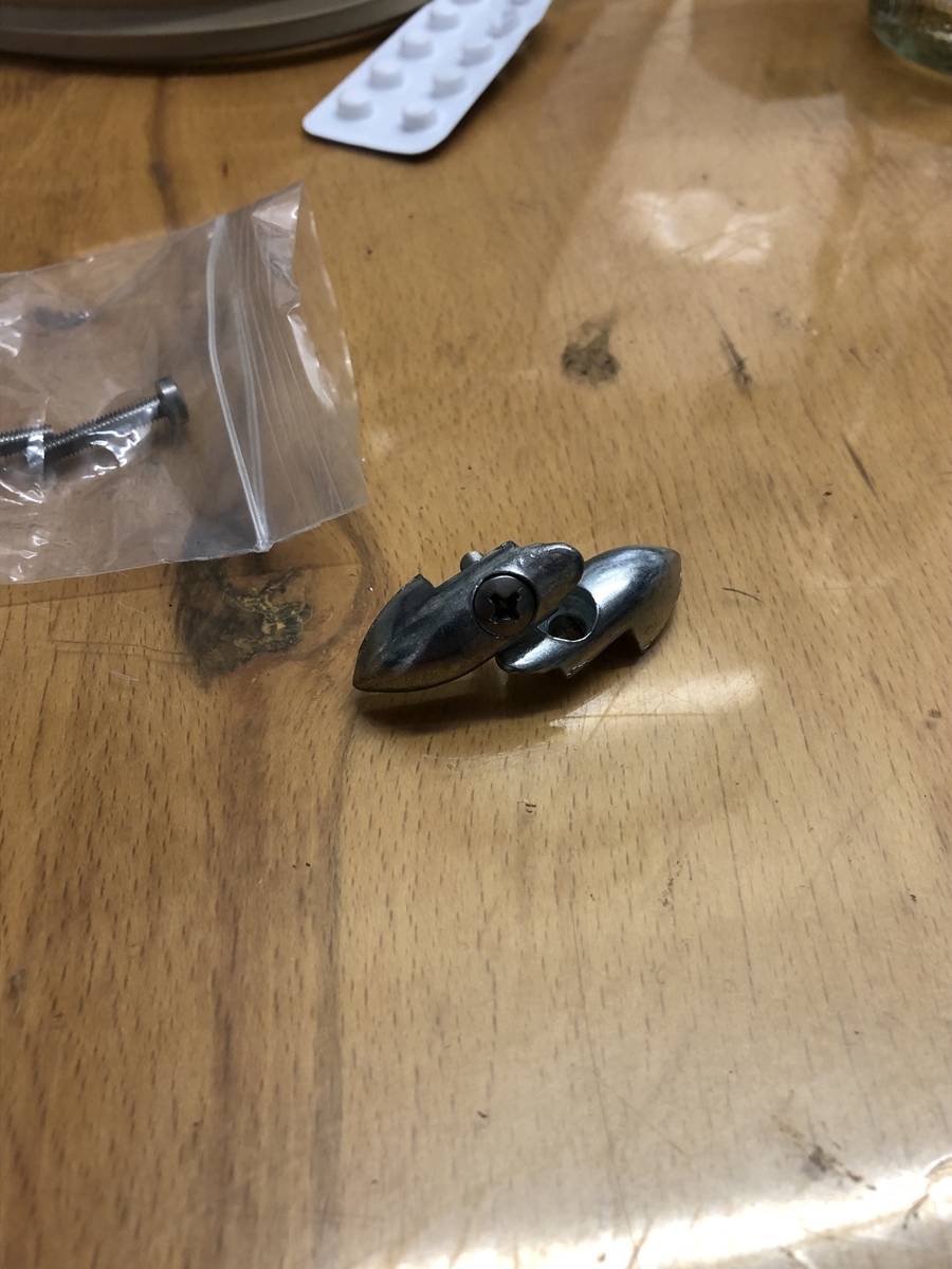

    Männer,
    SIP-Paket ist on da road, nur habe ich vergessen, die neuen Kugeln und die verstärkte Feder dazu zu bestellen.
    Das kommt jetzt mit viel Gedöns von SC, wann auch immer.
    Auf jeden Fall habe ich mich heute nach Feierabend dem Montageproblem der Schaltklaue angenommen.
    Jeder kennt das, man kriegt es irgendwie hin, aber es ist nervig...Und immer die latente Angst, daß trotz aller Vorsichtsmaßnahmen doch eine Kugel durch die Werkstatt fliegt, trotz Abdeckung drüber und was sonst noch...:-)
    Zuerst wollte ich mir die "Kugelquetsche" von BGM bestellen, weil mich die Arbeit nervt.
    Dann habe ich mich dagegen entschieden und selber was ausgetüftelt.
    Es ist fast fertig, Bilder kommen morgen.
    Wenn es so tut, wie ich es mir ausgemalt habe, sollte die Montage der Schaltklaue danach ein Genuß sein.
    Logischerweise war natürlich wieder Drehen und Fräsen am Start...:-)
    Wartet's ab... klatschen-)
    Gruß Paddy.

    Die banale Lösung ist eine alte Schaltklaue...
    Einmal von links die alte Klaue gegen die zu tauschende schieben und dann die neue gegen die alte, fertig.
    Oder zum Tausch der Kugeln an einem Arm etwa 5 mm abnehmen, aufstecken auf die Hauptwelle Kugel 1 in die Bohrung stecken, Feder hinterher, 2. Kugel auf die Feder legen, mit einem 5 mm breiten Schraubendreher die Kugel in die Bohrung drücken und die Klaue aufschieben. Dann so verfahren, wie oben geschrieben.
    Entschuldigung, wenn ich jetzt zu viel geschrieben habe...
