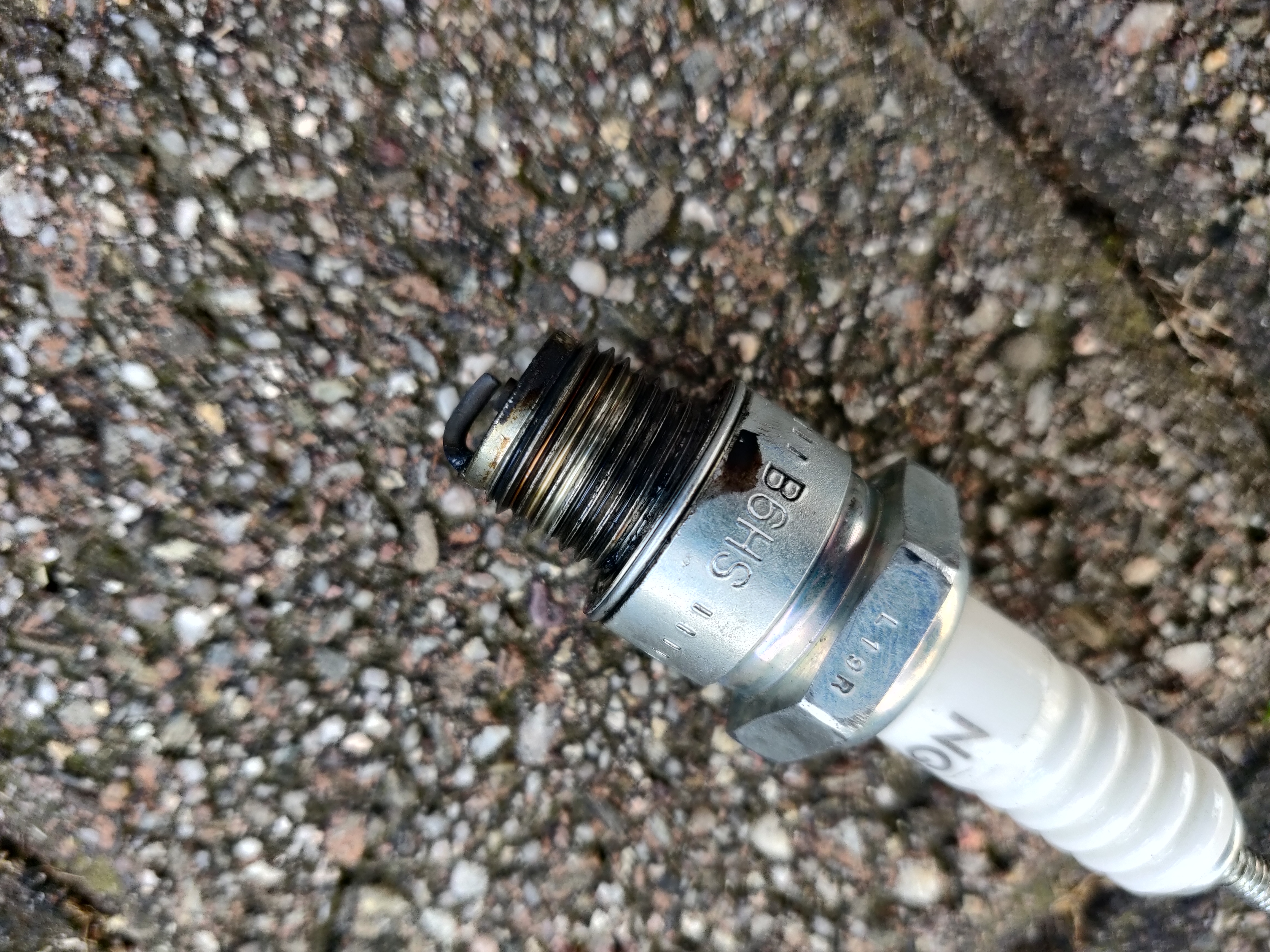

    Vielen lieben Dank für dein Tipp! Tatsächlich ist die Schwimmernadel scheinbar undicht.
    Es ist nicht so, dass der Vergaser plötzlich stoßartig vollläuft aber ich habe den Hahn über Nacht offen gelassen und es ließe sich am nächsten Tag eine Pfütze unter dem Vergaser feststellen.
    Neue Schwimmernadel ist unterwegs und wird dann eingebaut :)

    Sorry, dass ich mich jetzt erst wieder zurück melde, aber ich kam leider nicht mehr zum schrauben. Nun hatte ich Mal wieder Zeit und hatte so einiges gemacht.
    Tankdeckel hat nun eine Tankentlüftung, Benzinhahn wurde getauscht, Schwimmernadel wurde getauscht, Elektrodenabstand wurde eingestellt.
    Ich habe einige Runden gedreht und sie läuft während dem Fahren wirklich ganz gut.
    Das Problem ist jedoch folgendes:
    1. Sie will kalt meistens nur durch anschieben starten
    2. Wenn ich in Neutral Gas gebe kommt sie ewig lang nicht mehr auf original Drehzahl (siehe Video). Ist das Normal? Hochdrehen von alleine tut sie eigentlich nicht.
    Im Anhang findet ihr außerdem die Zündkerze im warmen Zustand nach einer kurzen Ausfahrt.

    Auch wenn ich weder mit dem Video noch dem Foto viel anfangen kann, neige ich dazu zu vermuten, dassder Schieber nicht schließt, weil Gasgriff oder Gaszug die Feder überfordern.
    Danke für deine schnelle Antwort!
    Kannst du mit den Dateien nix anfangen, weil sie dir für eine Diagnose nichts bringen? Wenn ja, dann gib mir gerne einen Tipp was ich hier anhängen sollte, damit die Problematik aussagekräftiger erscheint. Bin echt absoluter Anfänger im Motorenbereich und bin über jedes Feedback dankbar!
    Müsste ich ein "klemmenden" Schieber nicht von außen am Vergaser feststellen können? Der Gaszughebel am Vergaser springt einwandfrei zurück...
    Dein Tipp bezieht sich auch allein auf das Problem mit der Drehzahl oder?
