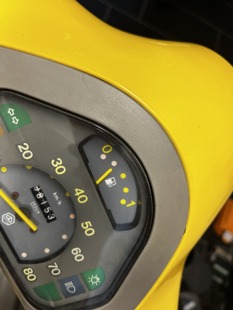

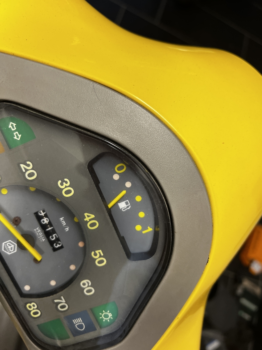

    1) Tankanzeige: die Tankanzeige im Tacho steht fest. Nichts bringt sie davon ab, sich zu bewegen. Was kann ich tun?

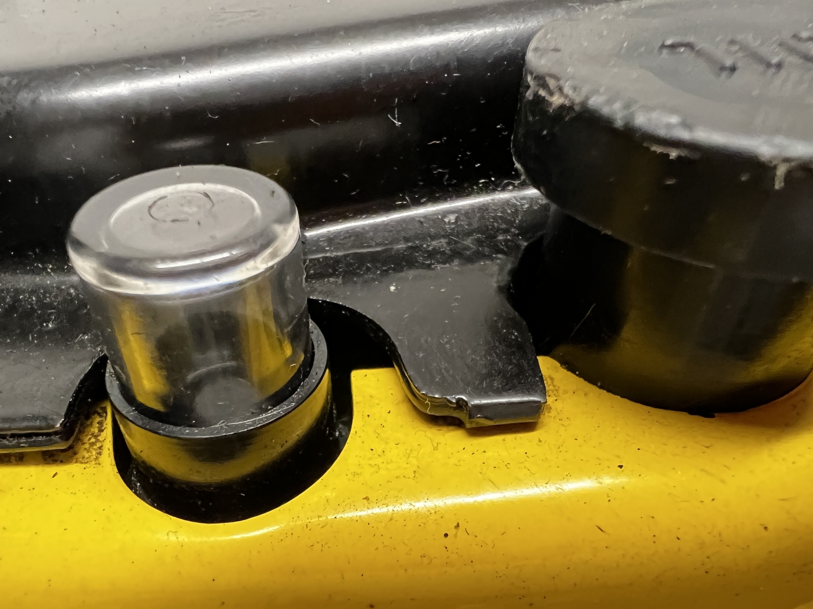

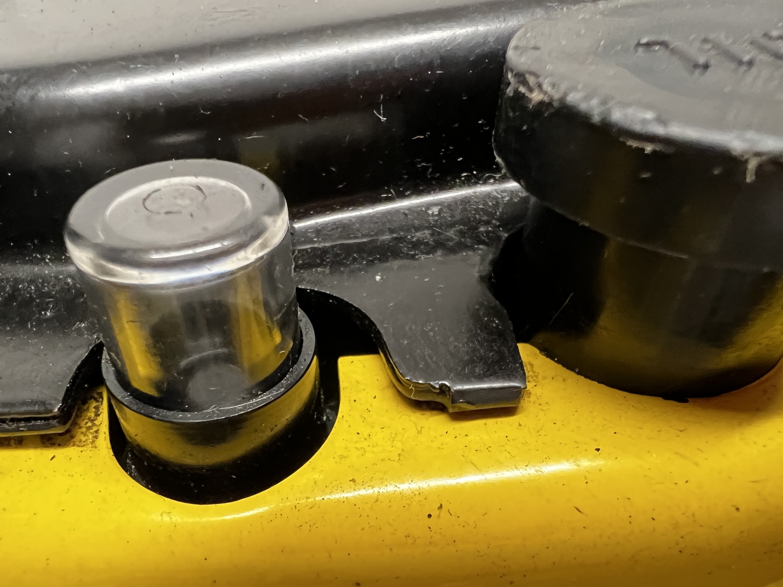

    5) Ölanzeige: die kleine Ölanzeige am Öltank zeigt mir den Stand nicht. Der Kleine Stab kommt nicht hoch - was nun?

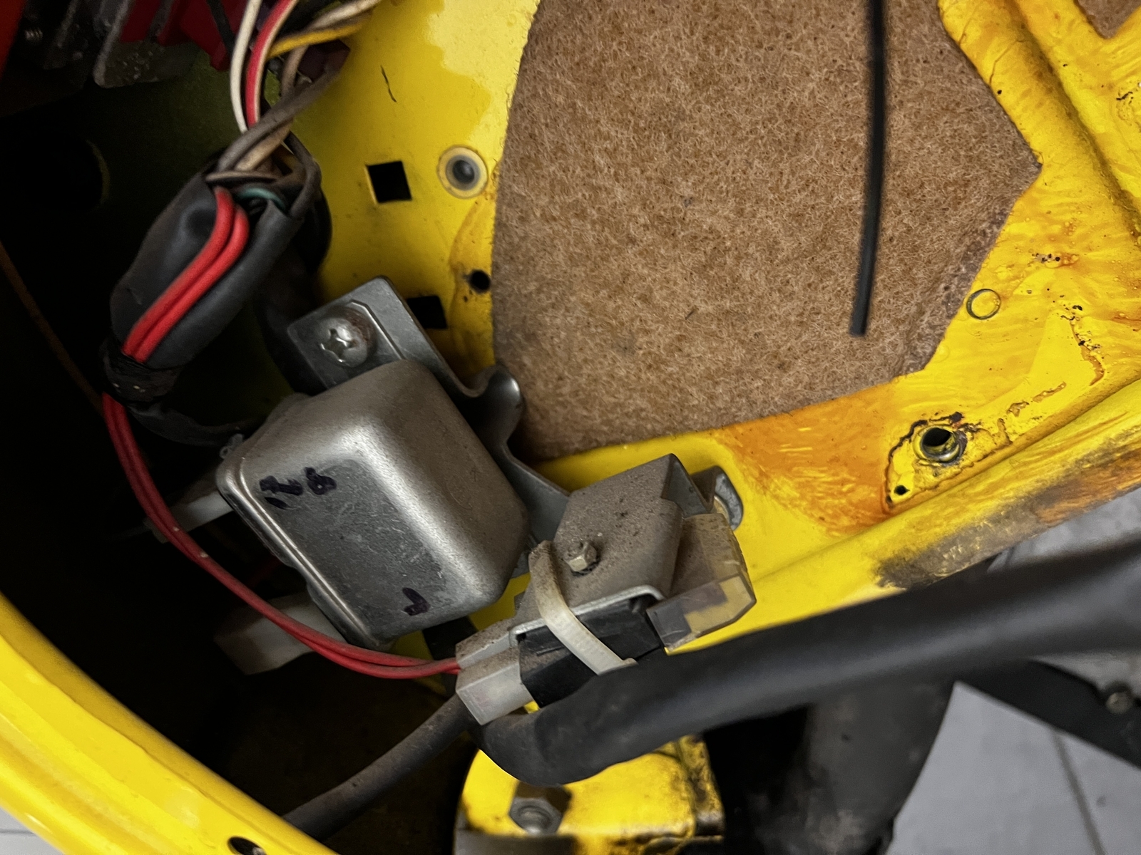

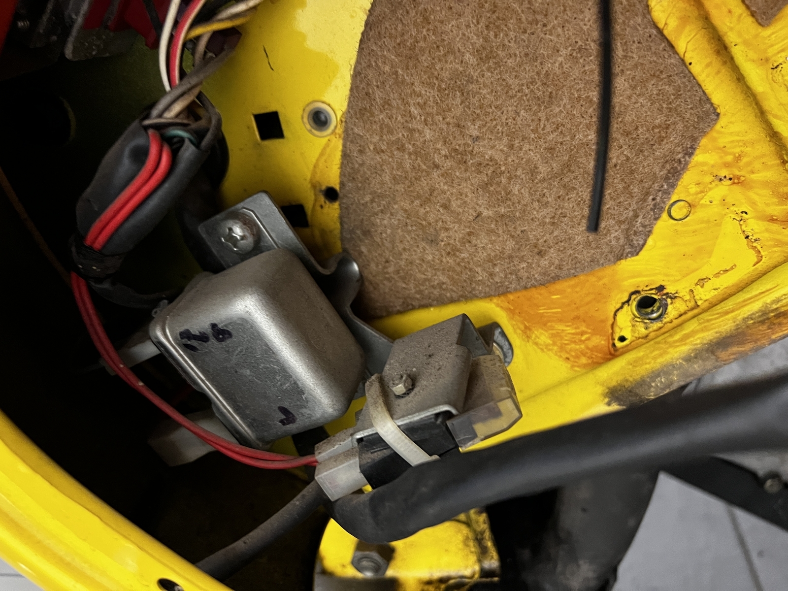

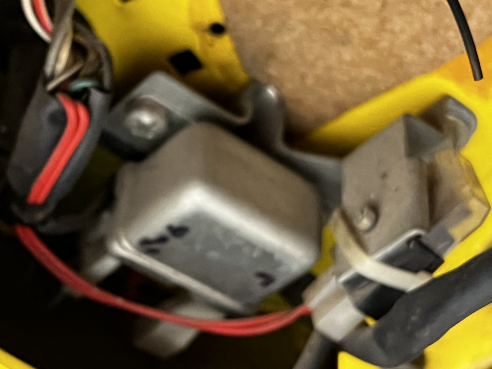

    6) die Elektrik dort sieht scheisse aus. Kann mir jemand erklären, das das da ist und ob es Sinn macht, es auszutauschen? Ist das der Blinkergeber? Zudem, oben ganz links sitzt was mit Kühlrippen, ist das der Spannungsregler? Gibt es da was probates, Modell "sorgenfrei"?

    Zu 5)
    Im Schauglas taucht erst ein roter Ring auf, wenn weniger als 200 ml Öl drin sind. Ansonsten sieht man da nichts.

    Zu 1: neuen Tacho besorgen oder gängig machen.

    Zu 6: mit Rippen der Gleichrichter in Metall Anlasserrelaise in orange das Blinkerrelaise

    1) Gängig machen: heisst, Verkleidung ab und dann was? Wie bekomme ich die Nadel zum bewegen (Sicherung kaputt o.ä., kann sie "feststecken"?) Die Tankanzeige steht, egal ob Zündung an oder nicht und rührt sich nicht...

    6) Lohnt es sich da was neues zu besorgen? Bzw. gibt es etwas, was Spannungsschwankungen (Licht dunkler etc.) per se beseitigt, dann würde ich das gleich kaufen.

    Zu 1: selber erkannt. Machen nicht glotzen.

    Lichtflackern während der Fahrt kommt öfter vom Gleichrichter

    Welcher Gleichrichter ist es denn, will keinen Müll kaufen.

    Piaggio PI-2940165 Spannungsregler Regler / Gleichrichter OEM 5-polig für , Gilera Vespa PK XL V5X3T 1989 103978 (50 2,7 PS, 2 kw Elektronische Zuendung) - de
    Spannungsregler Regler / Gleichrichter OEM 5-polig für Piaggio, Gilera PI-2940165, Piaggio, PI-2940165 für Vespa PK XL V5X3T 1989 103978 (50 2,7 PS, 2 kw…
    www.bts-ersatzteile.de
    oder
    Spannungsregler Regler / Gleichrichter für Piaggio Ape, Vespa Cosa, PK, PX E-Start IP32321 Vespa PK XL V5X3T 1987 103976 (50 2,7 PS, 2 kw Elektronische Zuendung) - de
    Spannungsregler Regler / Gleichrichter für Piaggio Ape, Vespa Cosa, PK, PX E-Start IP32321, 101 Octane, IP32321 für Vespa PK XL V5X3T 1987 103976 (50 2,7 PS,…
    www.bts-motorradteile.de
    2,553
    12,118
    1,894
    BW
    keiner
    • June 14, 2022 at 21:26
    Sollte passen.
    Gruß Paddy.
    2,553
    12,118
    1,894
    BW
    keiner
    • June 14, 2022 at 21:27
    Also der obere.
    Also der:
    Gruß Paddy.

    Alles funktioniert wie vorher. Den Tankzeiger habe ich mal etwas bewegt und auf null gesetzt. Schwups sprang er dann auf fast voll. Aber: er geht einfach nicht zurück beim ausschalten? Was kann das sein?

    Die Schnecke von dem Tankzeiger etwas mit Rostlöser behandeln.
    Standschaden.

    Wegen dem Gleichrichter hättest auch einfach selbst mal unter den Seitendeckel schauen können.
    Hast wenigstens kontrolliert ob dir der richtige gezeigt wurde?
    Standschaden.
    Schei..e! Ich habe mir noch gedacht "sprühst du da was rein" aber dachte mir: "Elektrik besser nicht". Nur damit ich jetzt nicht völlig daneben liege, wenn ich es morgen nochmal alles aufmache: wo soll ich da was reinsprühen? Unter dem Zeiger ist eine kleine Spule, wie bei der Zündung, dort oder wo?

    Ach ja, ich habe noch ein anderes Thema: meine elektronische Zündzentrale sieht anders als auf vielen Bildern, kommt morgen ein Bild.
