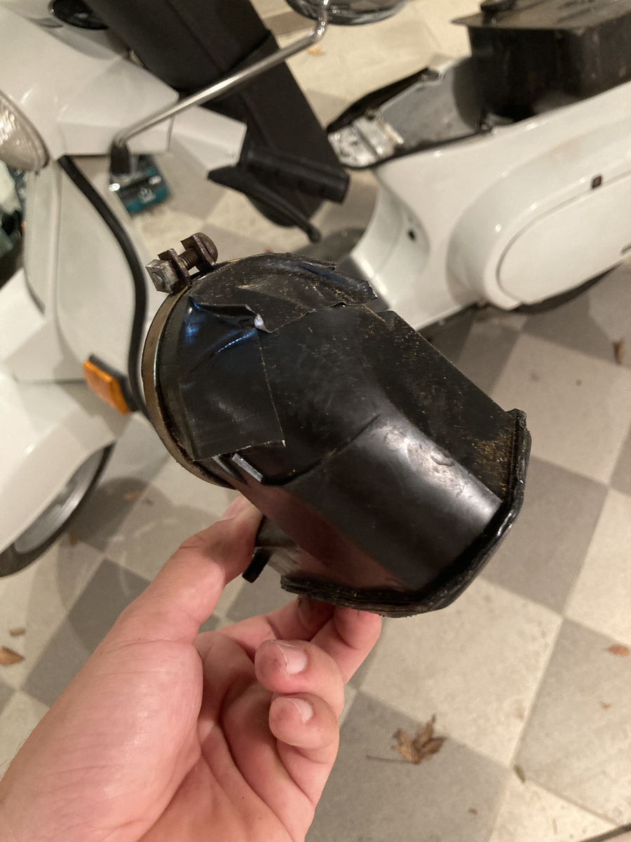

    Hey Leute,
    habe mir letztens meine erste Vespa gekauft (Vespa pk50 s). Das Ding ist in optisch und technisch guten Zustand. Jedoch geht der Motor mitten in der Fahrt aus (nach ca. 300 Metern im 2, 3 oder 4ten Gang). Daraufhin beschloss ich mal nach dem Grund zu suchen und wollte erstmal beim Vergaser und Luftfilter anfangen. Da ich keine Erfahrung als Schrauber habe (würde mich jedoch nicht als unfähig beschreiben), wollte ich euch mal fragen, ob ihr mir etwas zum Zustand des Luftfilters sagen könntet (siehe Fotos). Muss der so aussehen ? Warum ist der getapt worden ? ist das kleine Löchlein am Rand relevant ? Auch wenn es evtl. nicht am Luftfilter liegt, sagt mir mein gesunder Menschenverstand das ich lieber einen neuen kaufen sollte...
    Ich bedanke mich im Voraus !

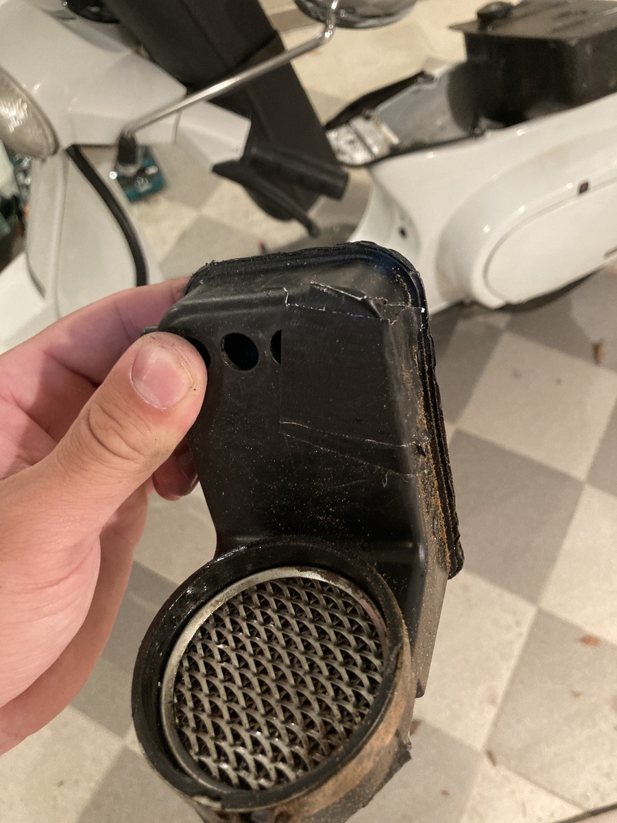

    Hi Noob,
    Kurze Antwort..... nö!
    Im Ernst, wenn das Streckmetall den Hick nicht hätte, würde ich sagen "mit Bremsenreiniger oder Waschbenzin reinigen" aber so..... wechseln.
    Das getapte Gehäuse ist Geschmackssache, Falschluft gibt es an der Stelle noch nicht.
    Mich persönlich würde es stören!
    Und jetzt ehrlich... weniger als 25 Euro für den kompletten LuFi... da gibt es in meinen Augen nichts zu überlegen.
    Das die Maschine nach einer kurzen Strecke ausgeht, wird nicht am LuFi liegen.
    Ich tippe auf den Vergaser.
    Grüsse Skid.

    Luftfilter tauschen - ist aber nicht der Grund deines Problems.
    Vielen fahren auch komplett ohne Luftfilter bei der SF...
    1,013
    60,198
    11,657
    • June 19, 2022 at 07:42

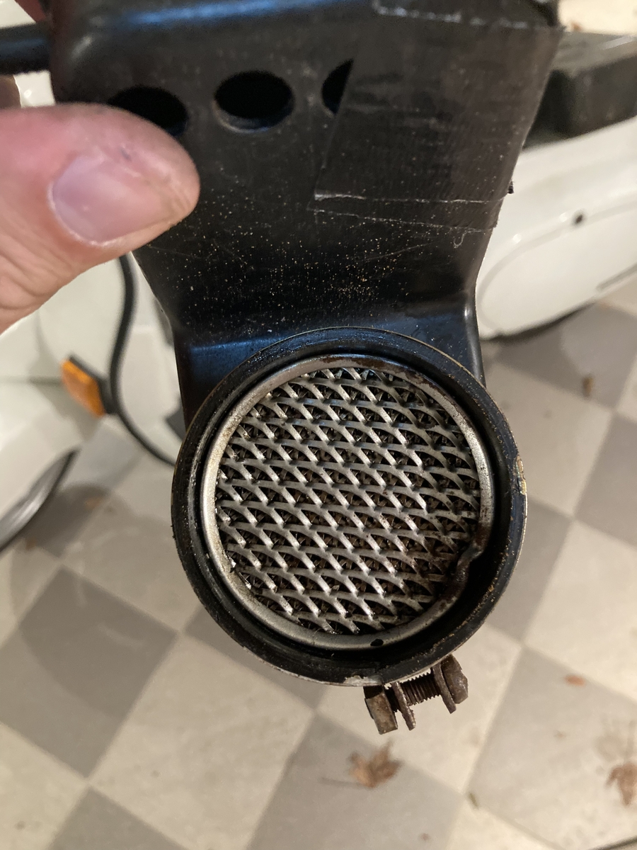

    Die Kerbe am Rand ist Serie. Im luftfiltergeuse ist eine kleine Nase, damit der Einsatz sich nicht dreht. Das getapte Gehäuse ist kein Problem eigentlich.
