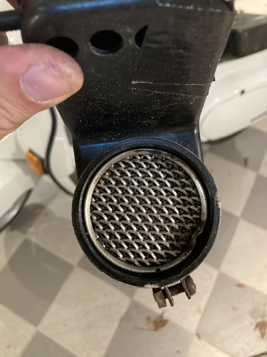

    Hey Leute,
    habe mir letztens meine erste Vespa gekauft (Vespa pk50 s). Das Ding ist in optisch und technisch guten Zustand. Jedoch geht der Motor mitten in der Fahrt aus (nach ca. 300 Metern im 2, 3 oder 4ten Gang). Daraufhin beschloss ich mal nach dem Grund zu suchen und wollte erstmal beim Vergaser und Luftfilter anfangen. Da ich keine Erfahrung als Schrauber habe (würde mich jedoch nicht als unfähig beschreiben), wollte ich euch mal fragen, ob ihr mir etwas zum Zustand des Luftfilters sagen könntet (siehe Fotos). Muss der so aussehen ? Warum ist der getapt worden ? ist das kleine Löchlein am Rand relevant ? Auch wenn es evtl. nicht am Luftfilter liegt, sagt mir mein gesunder Menschenverstand das ich lieber einen neuen kaufen sollte...
    Ich bedanke mich im Voraus !

    Hi Noob,

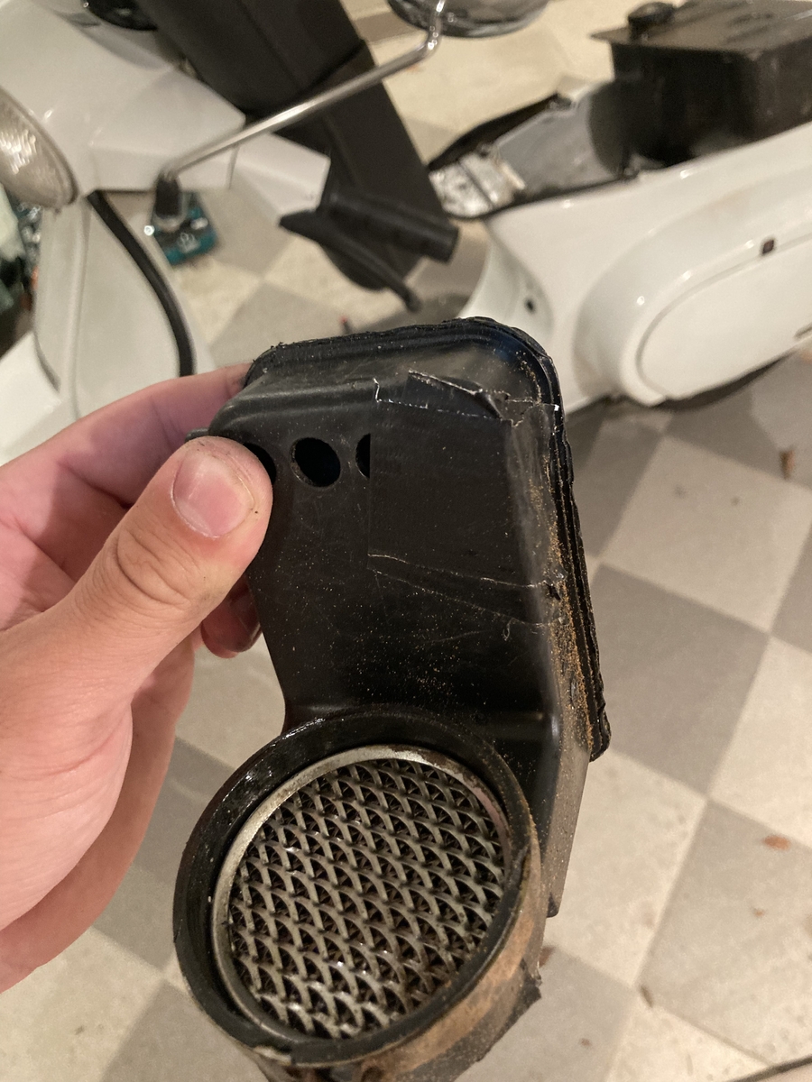

    Kurze Antwort..... nö!
    Im Ernst, wenn das Streckmetall den Hick nicht hätte, würde ich sagen "mit Bremsenreiniger oder Waschbenzin reinigen" aber so..... wechseln.

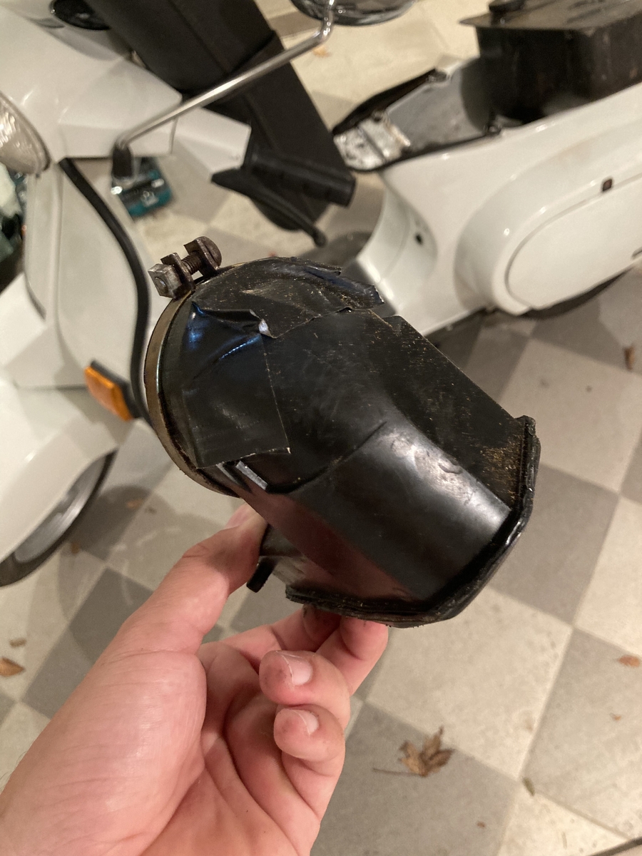

    Das getapte Gehäuse ist Geschmackssache, Falschluft gibt es an der Stelle noch nicht.
    Mich persönlich würde es stören!
    Und jetzt ehrlich... weniger als 25 Euro für den kompletten LuFi... da gibt es in meinen Augen nichts zu überlegen.
    Das die Maschine nach einer kurzen Strecke ausgeht, wird nicht am LuFi liegen.
    Ich tippe auf den Vergaser.
    Grüsse Skid.

    Luftfilter tauschen - ist aber nicht der Grund deines Problems.
    Vielen fahren auch komplett ohne Luftfilter bei der SF...

    Die Kerbe am Rand ist Serie. Im luftfiltergeuse ist eine kleine Nase, damit der Einsatz sich nicht dreht. Das getapte Gehäuse ist kein Problem eigentlich.

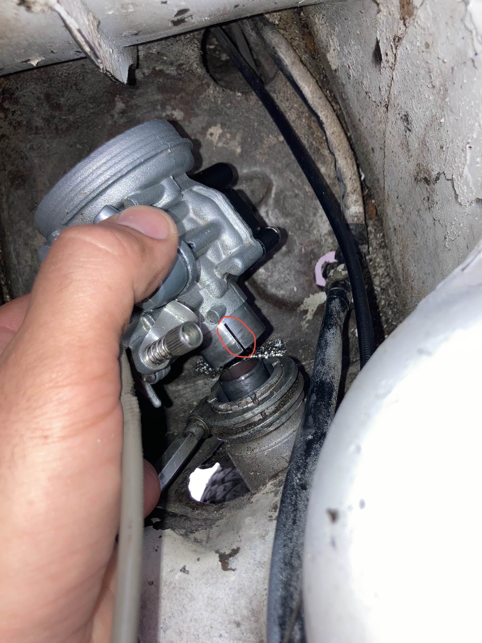

    Weiteres Problem mit dem Vergaser: in den Papieren steht, dass ein 16/16F Vergaser eingebaut ist. Als ich den Vergaser abmontiert habe, war es allerdings ein 16.10f Vergaser. Was hat es damit auf sich ?

    Da hat einer der Vorbesitzer den Ori-Gaser gegen einen anderen getauscht.

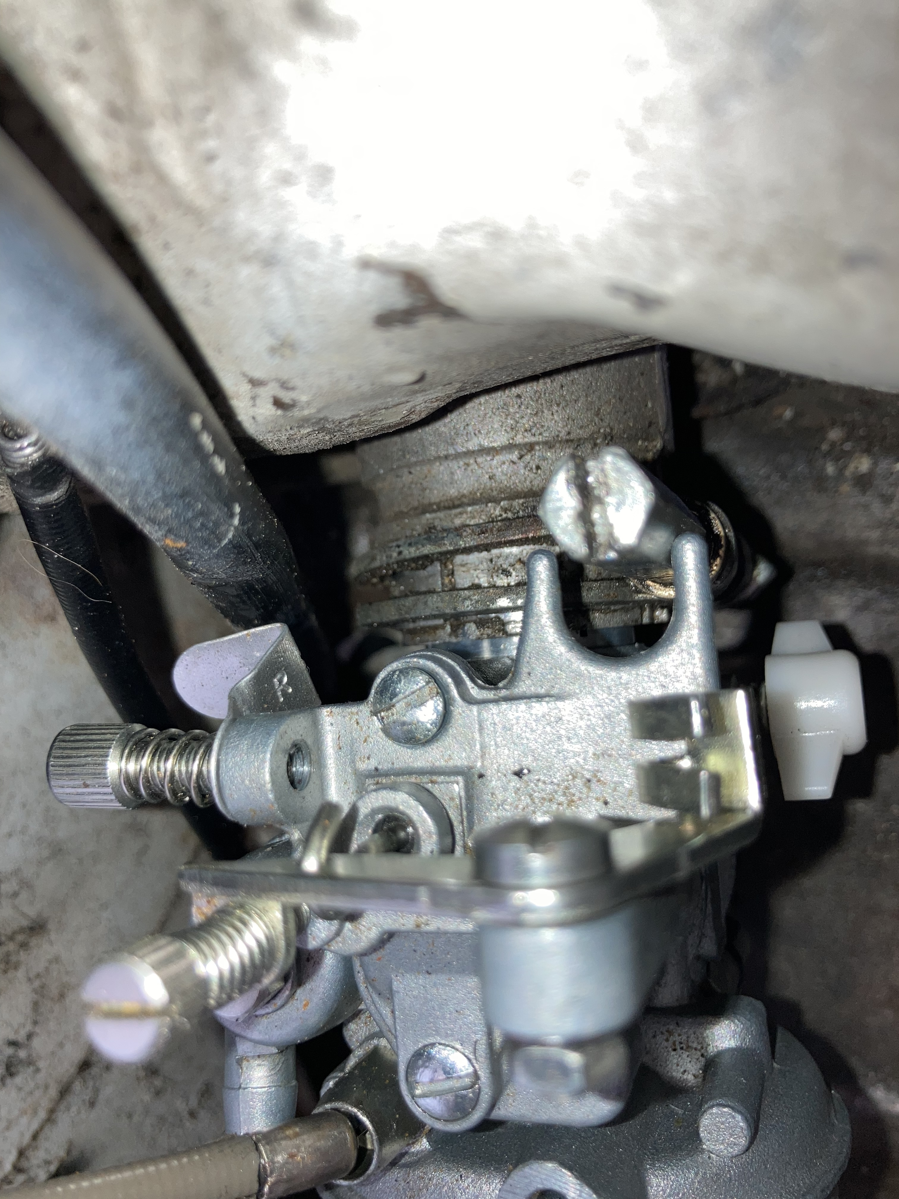

    So bin mal Probe gefahren… der Motor läuft gut wenn der Choke draußen ist und dreht hoch, wenn ich den Choke reindrücke. Des Weiteren tropft immer etwas Benzin in den Vergaserraum. Da ich mich etwas belesen habe ist meine Vermutung —> Falschluft oder Vergaser schlecht eingestellt.
    Mir ist bereits aufgefallen, dass kein 16.16f Vergaser eingebaut ist, sondern ein 16.10f Vergaser ist vom Vorbesitzer neu installiert worden. Ich hab das Gefühl, dass der Vorbesitzer beim Vergaserwechsel wohl vergessen hat den Ansaugstutzen zu wechseln. Denn der 16.16f hat eine Motoranschluss von 21,5mm und der 16.10f von 19,6mm. Das würde auch erklären, warum ich den Vergaser nie bis zum Anschlag am ASS befestigen kann. Selbst mit WD40 und Kraft krieg ich’s nicht hin. Die Klemmschraube passt nicht bis in die Aussparung des Vergasers (Siehe Fotos) und ein Teil des Vergaseranschlusses zum Motor mit den Rillen (keine Ahnung wie man den Teil bezeichnet - rote Umkreisung Foto) guckt immer um 2mm raus. Meine Theorie—> Falschluft und Benzingemisch tropft.
    Meine Frage an euch, könnte sich meine Theorie bestätigen?
    Lg und danke im Voraus!

    Wenn Vergaser nicht auf den Ass passt, ist das sicher eine logische Falschluftquelle. Passe Vergaser oder Ass an und probiere erneut. Denke, dies könnte die Lösung sein.

    da gibt es nichts anzupassen und nicht wirklich einzustellen.
    der 16.10er vergaser benötigt einen kleineren ansauger als der 16.16er. klar kann man den 16.10er mit ner drehbank auch auf den dickeren ansauger der 16.16er pfuschen, aber das ist dann schon eben drehbank und nicht mehr so ganz VO tauglich.
    etwas sprit tropft immer in den vergaserraum, nennt sich sprayback, kommt auf jedem vergaser raus. mit drehschieberdichtfläche in "gehtso" zustand auch gerne noch etwas mehr.
    an den SHB vergasern lässt sich ärglericherweise wirklich nicht viel einstellen. Wenn mir jemand mit "nur kurz vergaser einstellen" kommt, kann ich ihm das ding nur noch an den kopf werfen.
    SHB Vergaser sind völliger Müll. Nur ne hauptdüse und ne nebendüse, standgaskanal eh immer verstopft, dafür am vergaserdeckel konstruktiv schon undicht und der flansch zum motor ist auch maximalbehindert. die dinger funktionieren nur mit originalem luftfilter, wenn wirklich alles vor und hinter dem vergaser dicht ist. wenn da am blechkasten die dichtung außenrum schon fehlt, wirds schwierig. selbst der 20.20er SHBC ist ohne Luftfilter nicht zum Laufen zu kriegen.

    Ansatatt an der Vergaserklemmung herumzuschnitzen:
    Bersorg dir einen 16/16er. Die gleichwertige Option einen passenden Stutzen zum 16/10er zu besorgen, hast du dir wahrscheinlich schon versaut ( Schnitzereien )...

    Dennoch bin ich mir nicht sicher, ob das mit dem Vergaser tatsächlich alles so normal ist… ich hab den Bereich der nicht gefasst ist mit Isolierband abgedichtet. Es tropft nicht mehr und die der Motor dreht tatsächlich gar nicht mehr so hoch wenn er überhaupt mal hoch dreht im Leerlauf. Jetzt ist es eher so, dass wenn ich den Choke ziehe der Motor auf einmal hochdreht. Ich baue mal einen 16/16f Vergaser ein und werde berichten. Falls es nicht klappen sollte —> Alkohol saufen. (Kleiner Spaß, dann nehme ich den Motor auseinander )

    Dann kannst du natürlich auch den Stutzen zum 16/10 passend besorgen...

    wenn er einen 16.10er hat, dann hat er auch mit hoher wahrscheinlichkeit den ansauger für den 16.10er. bitte mal den flanschdurchmesser messen und posten.
    wenn du einen 16.16 er vergaser kaufst, dann gehört dazu auch ein größerer luftfilter und ein dickerer ansaugstutzen. und vielleicht auch ne neue ansaugstutzendichtung, wobei ich die eher aus 0,5 bis 1mm dichtpapier selber schnitzen würde. das funktioniert besser als der papiermüll den man so kaufen kann.

    ...deshalb hatte ich vermutet, dass erkeinen passenden Stutzen hat...
