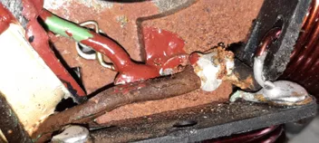

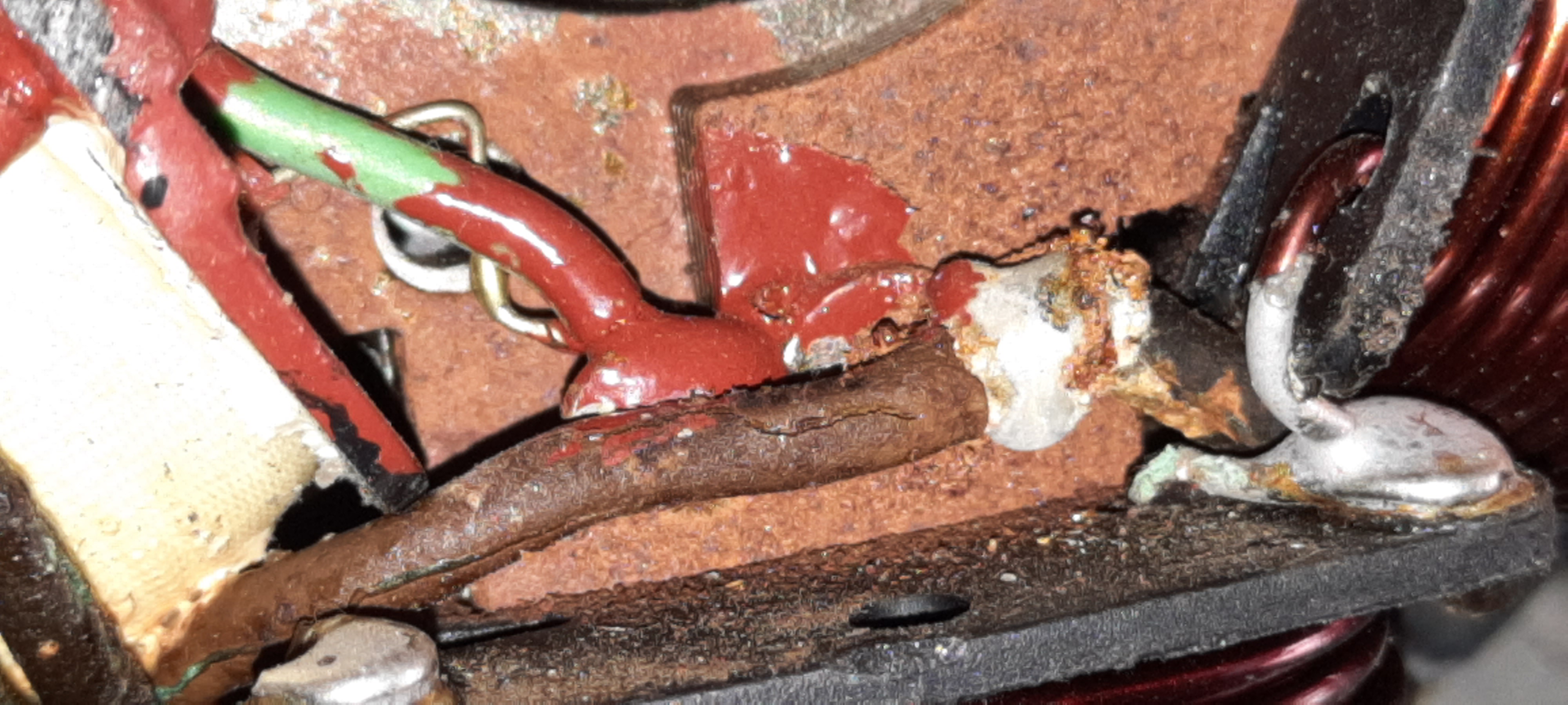

    So sehen mehrere aus

    Da können sich zwei Probleme ergeben:
    1. Die Isolierung isoliert nicht mehr, dadurch kann die Leitung nicht mehr leiten.
    2. Die Drähte der Leitungen können zum Teil gebrochen sein. Im schlimmsten Fall sind alle Drähte durch.
  • Fabius1970
    90
    Pk50xl2
    • July 7, 2022 at 19:45
    • #23
    o.k
    Vielen dank
