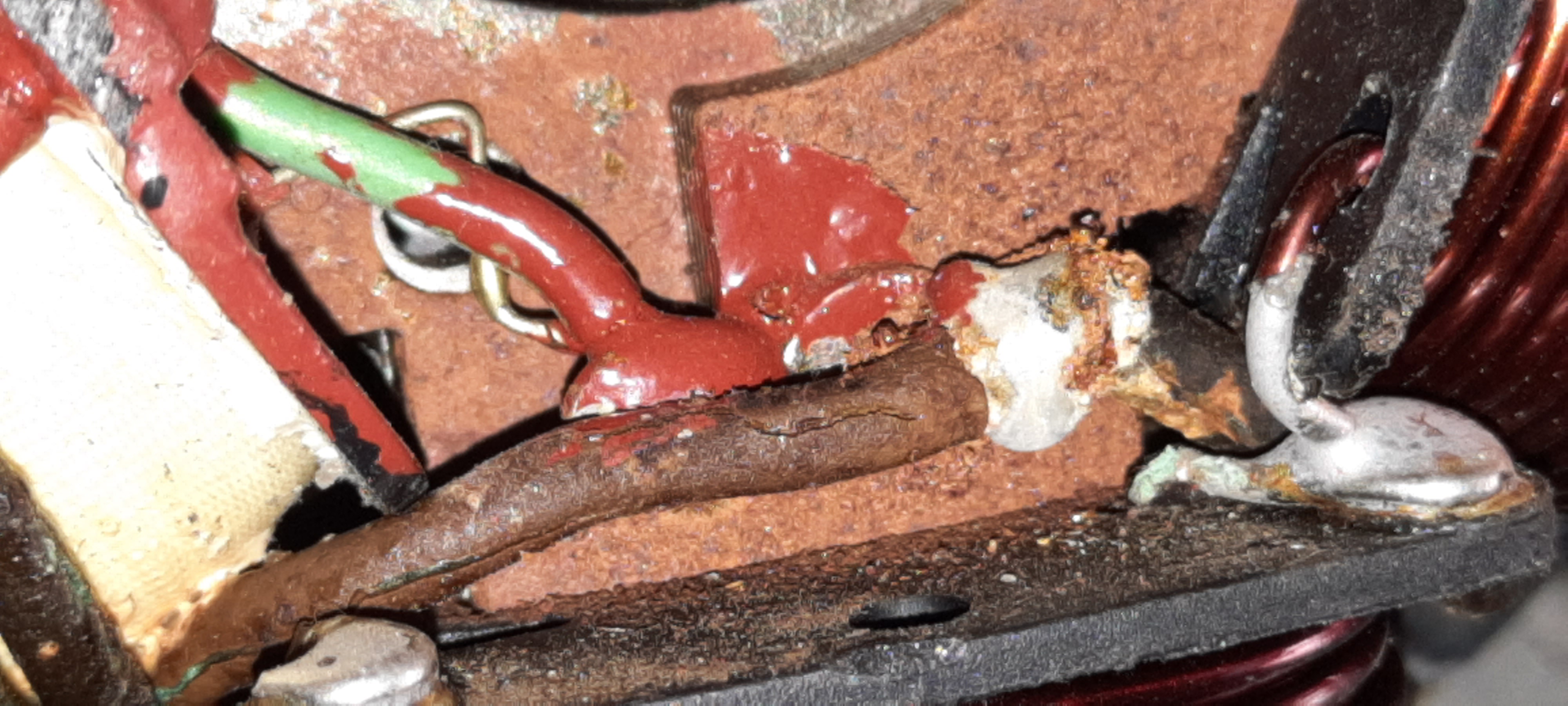

    • July 7, 2022 at 18:24
    • #21
    So sehen mehrere aus

    Da können sich zwei Probleme ergeben:
    1. Die Isolierung isoliert nicht mehr, dadurch kann die Leitung nicht mehr leiten.
    2. Die Drähte der Leitungen können zum Teil gebrochen sein. Im schlimmsten Fall sind alle Drähte durch.

    Zitat von Fabius1970
    Heute ist der pickup gekommen.Hab ihn eingelötet und hab einen ganz schwachen Funken am Kerzenkabel .An der Zündkerze kaum zu sehen .Was mir aufgefallen ist ist nur das die Isolierungen an den Kabeln die zu den Spule gehen ziemlich verrottet sind . Gehe fast davon aus das ich eine neue Zündgrundplatte brauche . Oder hat noch jemand eine Idee?
    Aus welchen Gründen lötest du in eine derart marode ZGP ein neues Pickup ein ???
    Armut ? Geiz ? Weil es Spass macht ? Weil du gut löten kannst ?

    Weil ich das erst gesehen habe als ich angefangen habe zu löten und das Kabel zur Seite gedrückt habe
    WEine sehr gute Antwort...

    So schlecht war der Tip mit den Lötpunkten an der Grundplatte also nicht! Theoretisch könntest Du die Zündgrundplatte auch noch retten: Alle Spulen auslöten und durchmessen. Danach mit neuer Verkabelung wieder zusammenbraten. Ist aber nicht wenig Arbeit- das Einsetzen einer neuen geht natürlich schneller

    Ja ich Bau mir ne neue ein.
    Muss die alte ausbauen und schauen welche es ist und eine neue Bestellen .
