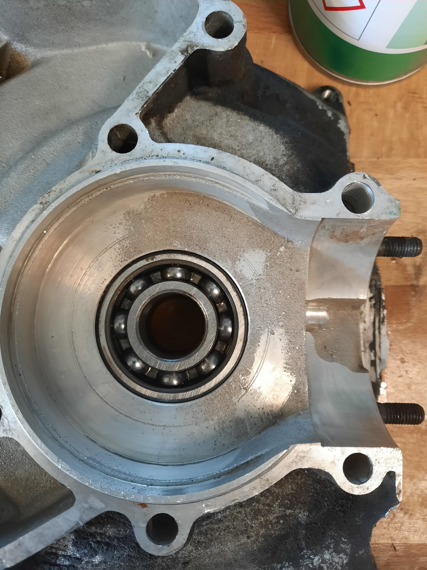

    ich habe sowas noch nie gesehen und weiß auch nicht wie ich es beschreiben soll.
    Mehr oder weniger sieht es einfach so aus als hätte sich der Block im Kubelgehäuse verabschiedet.
    Aber seht es euch am besten selber an auf den Fotos yohman-)
    Frage: kann ich hier einfach ohne Bedenken alles einbauen?
    Der Motor wurde nun geöffnet da er massiv Getriebeöl verbrennt hat.
    Danke schonmal!
    Luftgekühlte Grüße
    Flo

    Vielleicht bin ich auch blind, aber wo ist denn jetzt das Problem?
    Gruß Paddy.

    Habs mal markiert, alles innerhalb der Roten Umrandung.
    Hier ist das Material eine richtige Mondlandschaft, Rau, krater, etc.
    Aber wenn du/ihr schon nichts seht direkt denke ich das es nicht schlimm ist :D

    Mach dir keinen Kopf, das ist rohe Gußoberfläche.
    Die Hälften wurden ausgespindelt auf Maß und an der Stelle war das Gußteil etwas größer als das Bearbeitungsmaß und es hat keinen Span genommen.
    Ist halt knapp gegossen mit wenig Bearbeitungsaufmaß.
    Gruß Paddy.

    Getrieböl sollte bei diesem Motor gar nicht in den Brennraum kommen.
    Wenn Getriebeöl fehlt liegt eine andere undichte Stelle vor. (Wahrscheinlich am Schaltarm)
    Oder woher kommt der Verdacht das Getriebeöl "verbrannt" wird?
  • Schmuffian
    147
    50 N
    • July 18, 2022 at 14:14
    Der Motor harte keine Leistung.
    Kompression war ok (neues zylinder kit) und die zündung hatte ich auf eine vape umgerüstet.
    Zzp etc. Passte.
    Leider keine Besserung, jetzt beim demontieren ist es so, dass der Kolben komplett in Öl gebadet hat, der ist rundum komplett voll und im kurbelgehäuse stand ordentlich viel.
    Ich hatte erst gedacht es wäre unverbranntes Gemisch, aber selbst nach mehreren Stunden war es nicht verdunstet, desweiteren war es schmierig in den Händen und roch nach Öl.
    Der simmering war auch ziemlich hinüber.
    Dann hast Du ja den Übeltäter.
