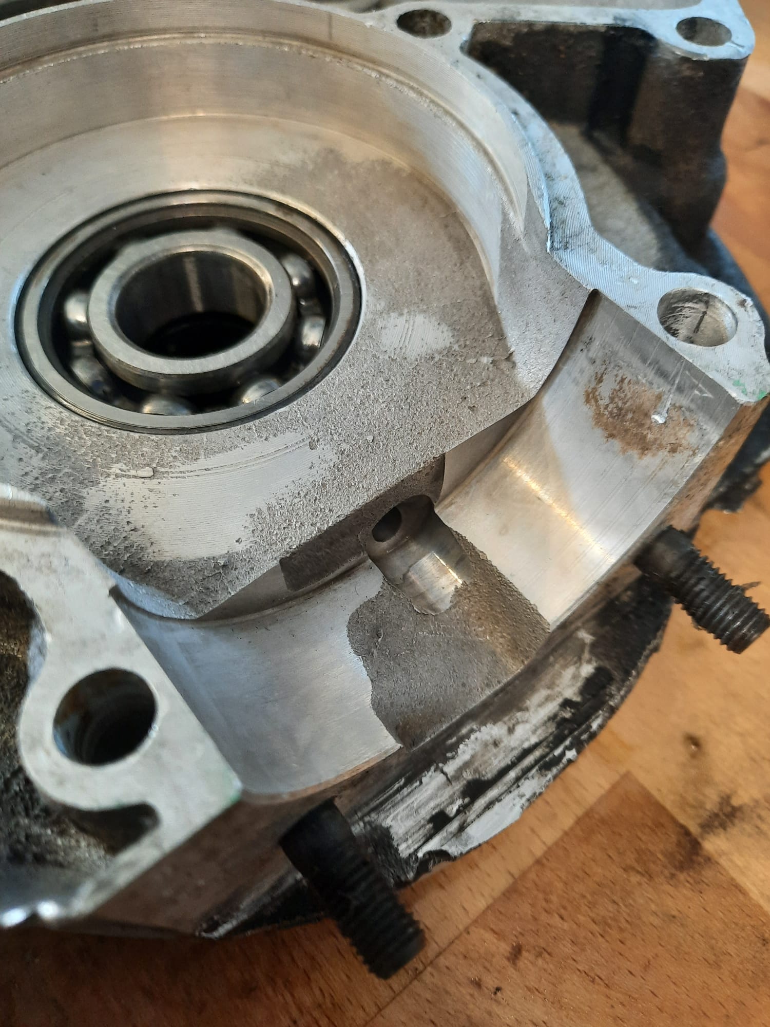

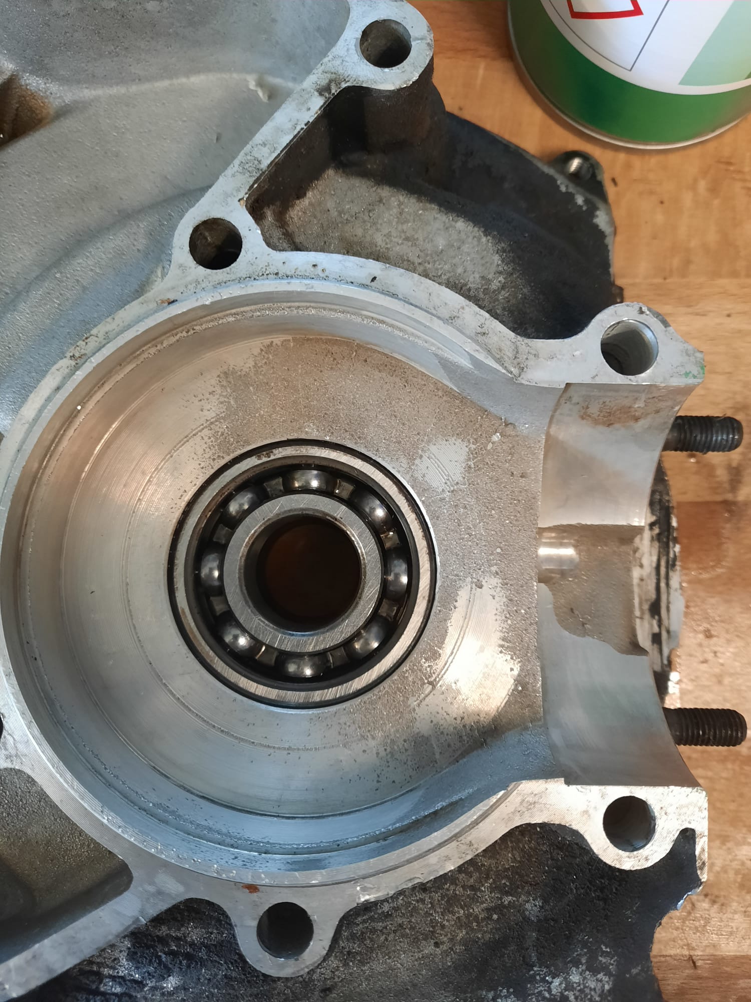

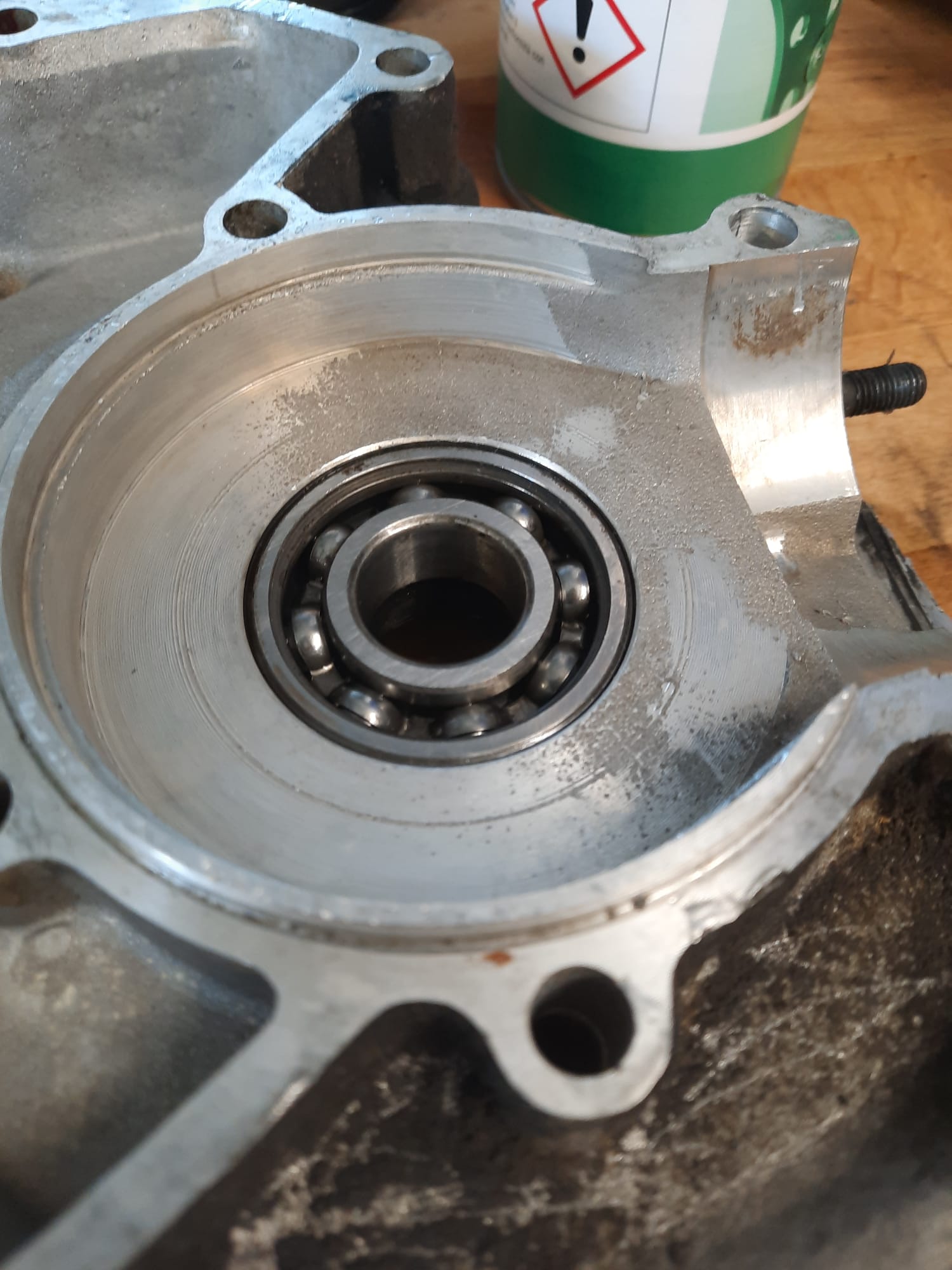

    ich habe sowas noch nie gesehen und weiß auch nicht wie ich es beschreiben soll.
    Mehr oder weniger sieht es einfach so aus als hätte sich der Block im Kubelgehäuse verabschiedet.
    Aber seht es euch am besten selber an auf den Fotos yohman-)
    Frage: kann ich hier einfach ohne Bedenken alles einbauen?
    Der Motor wurde nun geöffnet da er massiv Getriebeöl verbrennt hat.
    Danke schonmal!

    Vielleicht bin ich auch blind, aber wo ist denn jetzt das Problem?
    Gruß Paddy.

    Habs mal markiert, alles innerhalb der Roten Umrandung.
    Hier ist das Material eine richtige Mondlandschaft, Rau, krater, etc.
    Aber wenn du/ihr schon nichts seht direkt denke ich das es nicht schlimm ist :D

    Mach dir keinen Kopf, das ist rohe Gußoberfläche.
    Die Hälften wurden ausgespindelt auf Maß und an der Stelle war das Gußteil etwas größer als das Bearbeitungsmaß und es hat keinen Span genommen.
    Ist halt knapp gegossen mit wenig Bearbeitungsaufmaß.
    Gruß Paddy.
