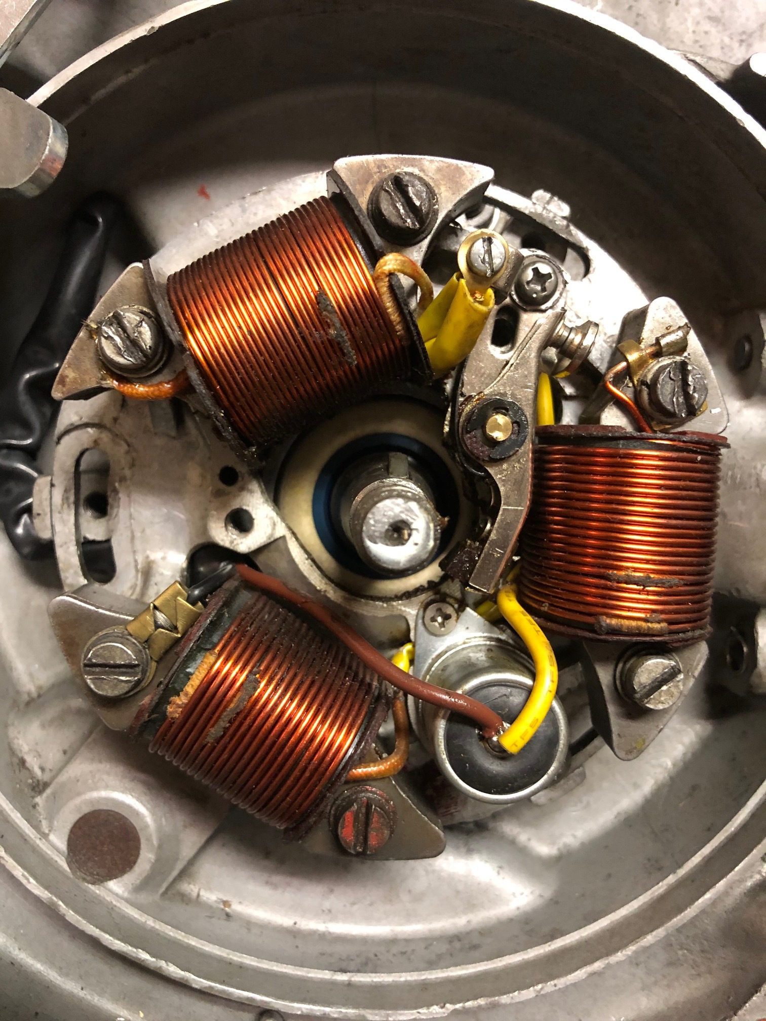

    Der Motor der reingekommen ist, war ein Austauschmotor und der hatte eine ziemlich neu aussehende Zündung. Deswegen hab ich Kondensator und Kontakt nicht ausgetauscht. Sah alles extrem neu aus. Aber das wäre noch eine Möglichkeit. Hab mal ein Bild der Zündung angehängt.

    • August 3, 2022 at 11:27
    Häng mal die Blitzpistole dran und versuche sie hochzudrehen. Ich vermute, dass Du da ein ziemlich schlechtes Zündbild bekommen wirst.

    Entweder Deine Zündung in Einzelteilen durcharbeiten (Kondensator, Unterbrecher, Spulen), oder aber gleich komplett tauschen bzw Umbau auf elektronische Zündung andenken.
    In der Summe ist eine elektronische Zündung unanfälliger - meine ganz persönliche Meinung.

    Deine verbaute Zündung ist nicht neu !

    Wenn ich mir das Bild anschaue, fallen mir die diversen Schrauben auf. Eine bunte Mischung aus Kreuzschlitz und Geradschlitz, letztere ziemlich abgeranzt. Da wurde schon allerhand rumgedoktert. Ich bin ja nun kein Experte für Kontaktzündung, aber auf 9 Uhr fehlt eine Schraube. Oder ist die wegen Freilegen der ZGP absichtlich draußen?
    Und was ist mit dem Anschluss der Spule auf 10 Uhr? Ich kann's nicht genau erkennen, ist da was abgebrochen?

    Ist der Kolben falsch rum drin`? Pfeil Richtung Auslass ? Zündung 21° v OT?
    P.S. an der ZGP fehlt auch der Filz? Neu ist die nicht ...

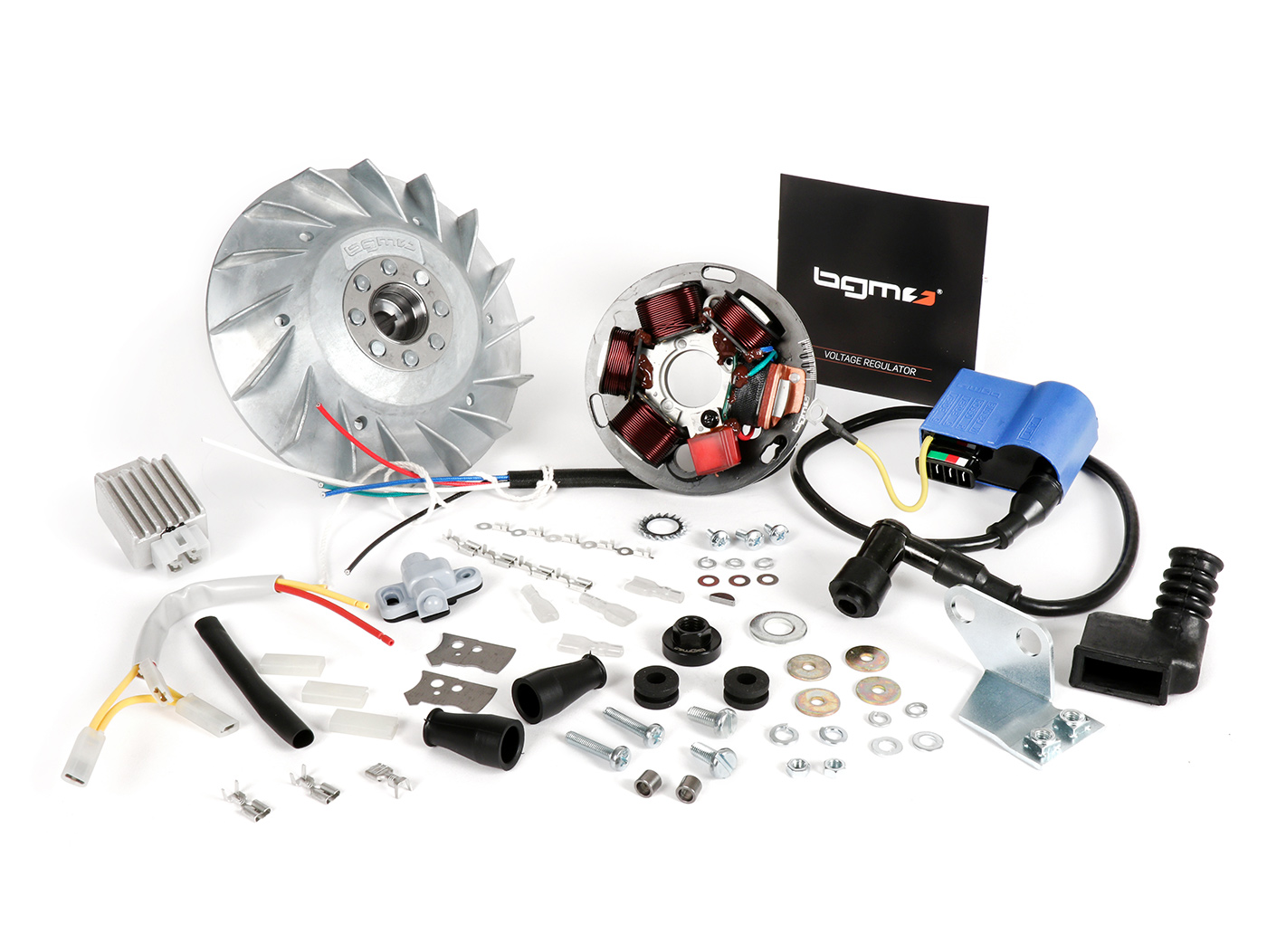

    • August 4, 2022 at 09:04
    Das Frechener Warenhaus hat sowas auch im Angebot (wenngleich offenbar derzeit nicht lagernd):
    Zündung-Set -BGM PRO 12V Touring elektronisch- Vespa Largeframe (1957-1977, spitzer Konus) - Vespa Sprint150 (VLB1T), Sprint Veloce150 (VLB1T -294259), GT125 (VNL2T), GTR125 (VNL2T -145900), Super150 (VBC1T -412373), TS125 (VNL3T -18138), GL150, VNB,
    Das BGM PRO Zündung-Set aus hochwertigen Komponenten für eine schnelle Umrüstung der Vespa auf eine wartungsfreie, lichtstarke und zuverlässige…
    www.scooter-center.com

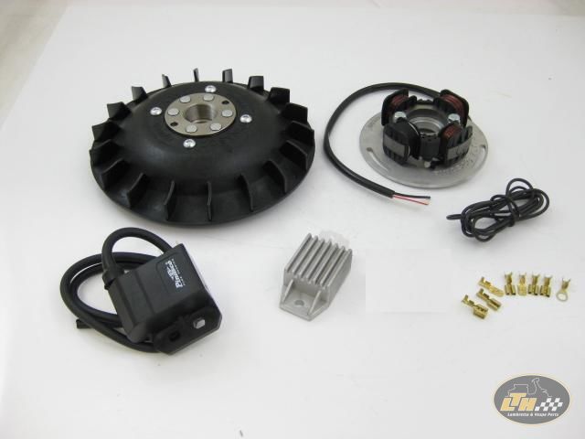

    Aus dem Hause Pikachu gibt es auch ein Produkt:
    Zündung "Pinasco Flytech" 1,6kg 17mm Konus für Vespa VNB, VBB, GT, Sprint -
    Die Flytech Zündung von Pinasco ist der Vespatronic oder der Parmakit Zündung sehr ähnlich Sie basiert auf den Komponenten eines Automatikrollers und ist in
    www.lambretta-teile.de
    Etwas aufwendiger, zumal Du erst Deinen Motor gemacht hast, meines Erachtens aber immer noch die beste Lösung, ist die Conversionwelle auf PX und dann die stinknormale Lusso-Zündung 🤷🏼‍♂️
