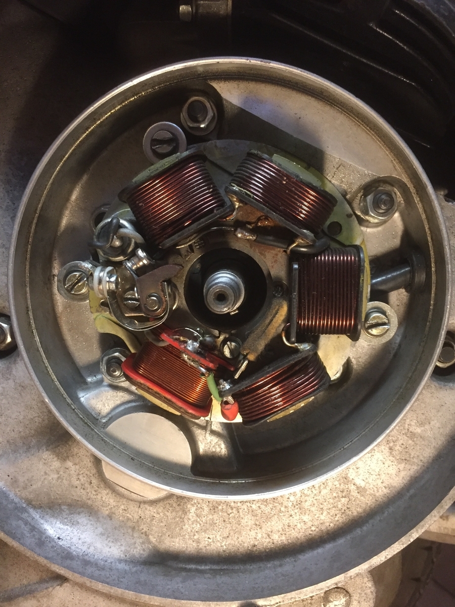

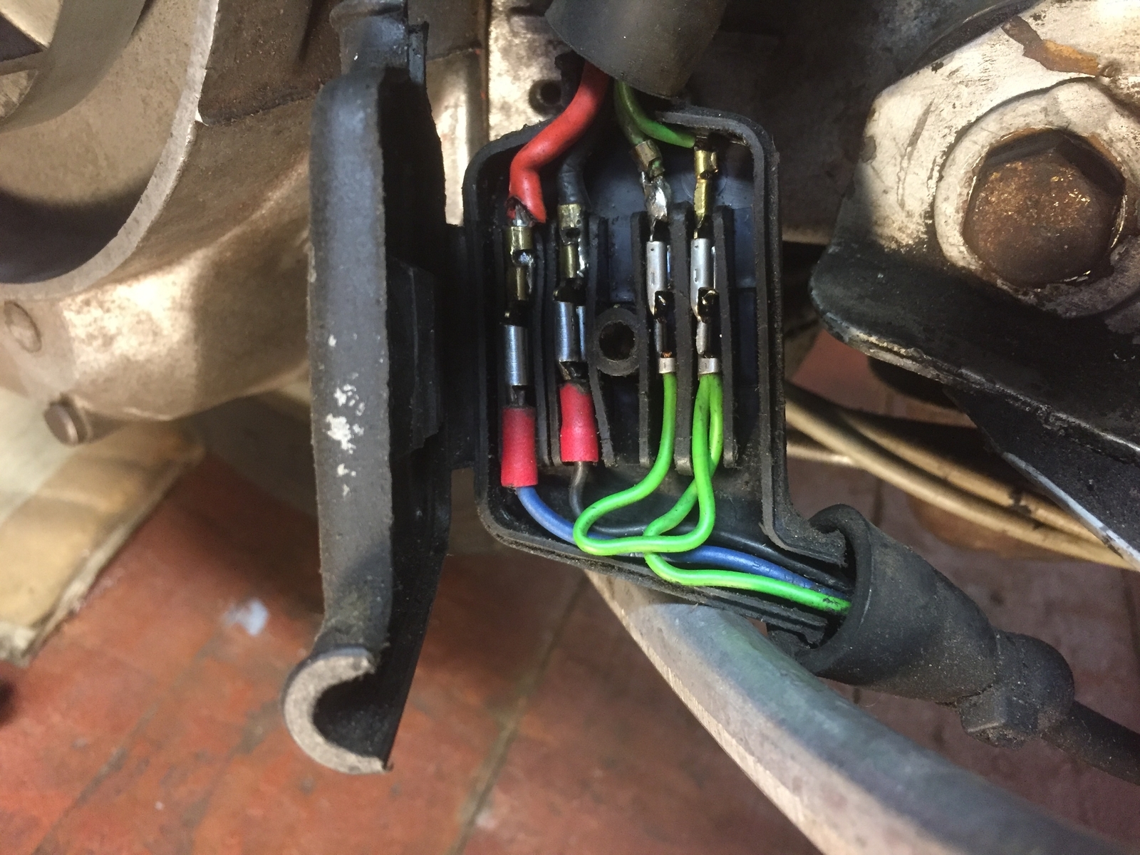

Mache mal ein paar Foto's von deinem Scherbenhaufen ( Zündanlage, Gaserraum , Kabelkästchen) Vielleicht ist ja auch dein Lichtschalter defekt (Killschalter usw. Kabel lose) ?
Werde sie im Leerlauf abblitzen.Gasgeben ist schwierig weil dann die Drehzahl rapide abfällt . Kondensator hatte ich erneuert.Kann ich nochmal(zum wievielten mal eigentlich schon?) checken ob die Lötstelle stimmt usw. Kraftstofffilter machen nach meiner Meinung eher Probleme als das sie was bringen.Hab ich keinen.Benzin Leitung ist optimal verlegt.Kabel von der Zündspule hatte ich auch im Verdacht .Habe mal im Leerlauf und Gasgeben am Kabel und Kabel Stecker gewackelt.Außer das ich irgendwann eine gewischt bekommen habe keine Veränderung. Kabelkästchen habe ich schon xmal überprüft aber geh ich halt auch noch durch.Am Besten wär es eben man könnte die ganzen Komponenten mal austauschen um die Fehlersuche einzugrenzen.So muß man von Adam und Eva anfangen .....

Fotos habe ich gemacht obwohl ich nicht glaube das bei meinem Problem leider da etwas augenfälliges zu erkennen ist.Das Kabelkästchen war (leider) auch kein Grund für dieses Verhalten des Motorlaufs.
Unterbrecherkontakte waren etwas weißlich belegt,habe ich mit feinem Schmirgel abgezogen das sie wieder blank sind. Abstand o,4mm. Wenn ich den Vergaser nochmal durchgesehen und eingebaut habe werde ich die Zündung abblitzen. Habe bei dem Ganzen aber wenig Hoffnung die Ursache gefunden zu haben, meine Befürchtung geht eher in erneutem Ziehen des Zylinders ob nicht doch ein Kolbenring hinüber ist.
Ich kann kein Kabel vom Unterbrecher zum Kondensator sehen? Wenn du die Zündung abblitzt, solltest/musst Du zuerst den Zündkontakt einstellen, dann abblitzen (weißt du ja wahrscheinlich selber)!
Habe Heute die Zündung abgeblitzt (19° vor OT) Kabel vom Unterbrecher zum Kondensator kann man auf dem Foto schlecht erkennen aber ist vorhanden und intakt,Vergaser penibel gereinigt und eingebaut.Bei Probefahrt nach kurzer Strecke wieder plötzlicher Leistungsabfall, Patschen im Auspuff ,bei Gasgeben Ausgehen wie gehabt. Ich denke da ist was grundsätzlich im Argen. Werde nun wie anfangs geplant nochmal alles auseinander reißen, Zylinder ziehen und nachschaun ob alles o.k.ist. Noch irgendwelche Ideen in weklche Richtung ich prüfen könnte?
