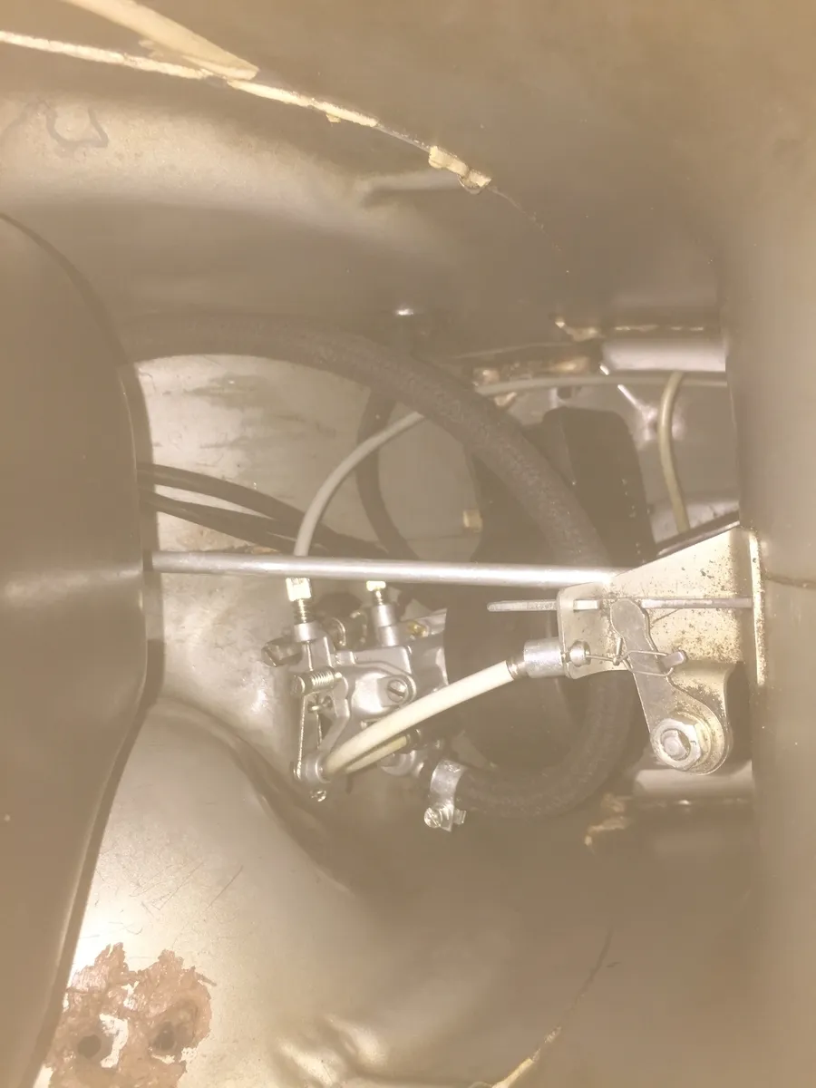

    Mache mal ein paar Foto's von deinem Scherbenhaufen ( Zündanlage, Gaserraum , Kabelkästchen) Vielleicht ist ja auch dein Lichtschalter defekt (Killschalter usw. Kabel lose) ?

    Fotos habe ich gemacht obwohl ich nicht glaube das bei meinem Problem leider da etwas augenfälliges zu erkennen ist.Das Kabelkästchen war (leider) auch kein Grund für dieses Verhalten des Motorlaufs.

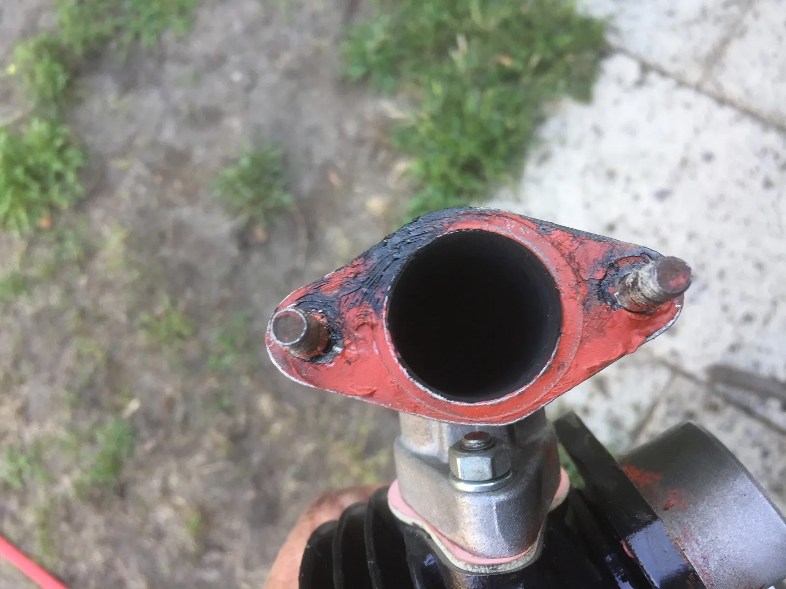

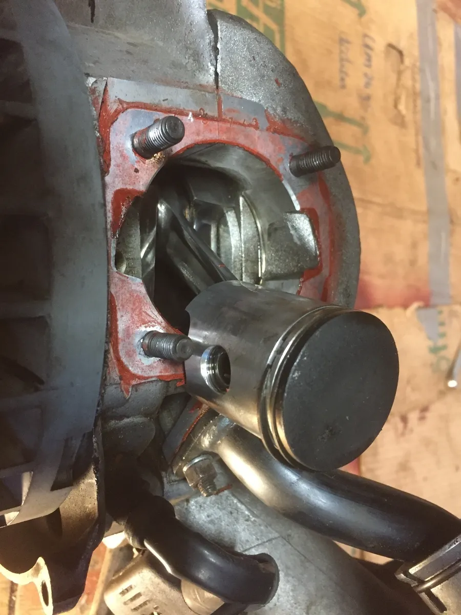

    Habe heute den Zylinder gezogen. Kolben war oben schwarz wie bei zu fettem Gemisch. Ansonsten sieht alles unauffällig aus. Kolbenringe o.k.,Zylinderlaufbahn o.k., Fußdichtung keine Auffälligkeiten. Nur beim Krümmerflansch ist schwarze Soße an einer Stelle an der Dichtung vorbei nach Außen gesuppt. Zylinderkopf unauffällig. Keine Ahnung was da den Motor so miserabel laufen lässt. Was kann ich noch testen ? Bin ratlos in doppelter Hinsicht

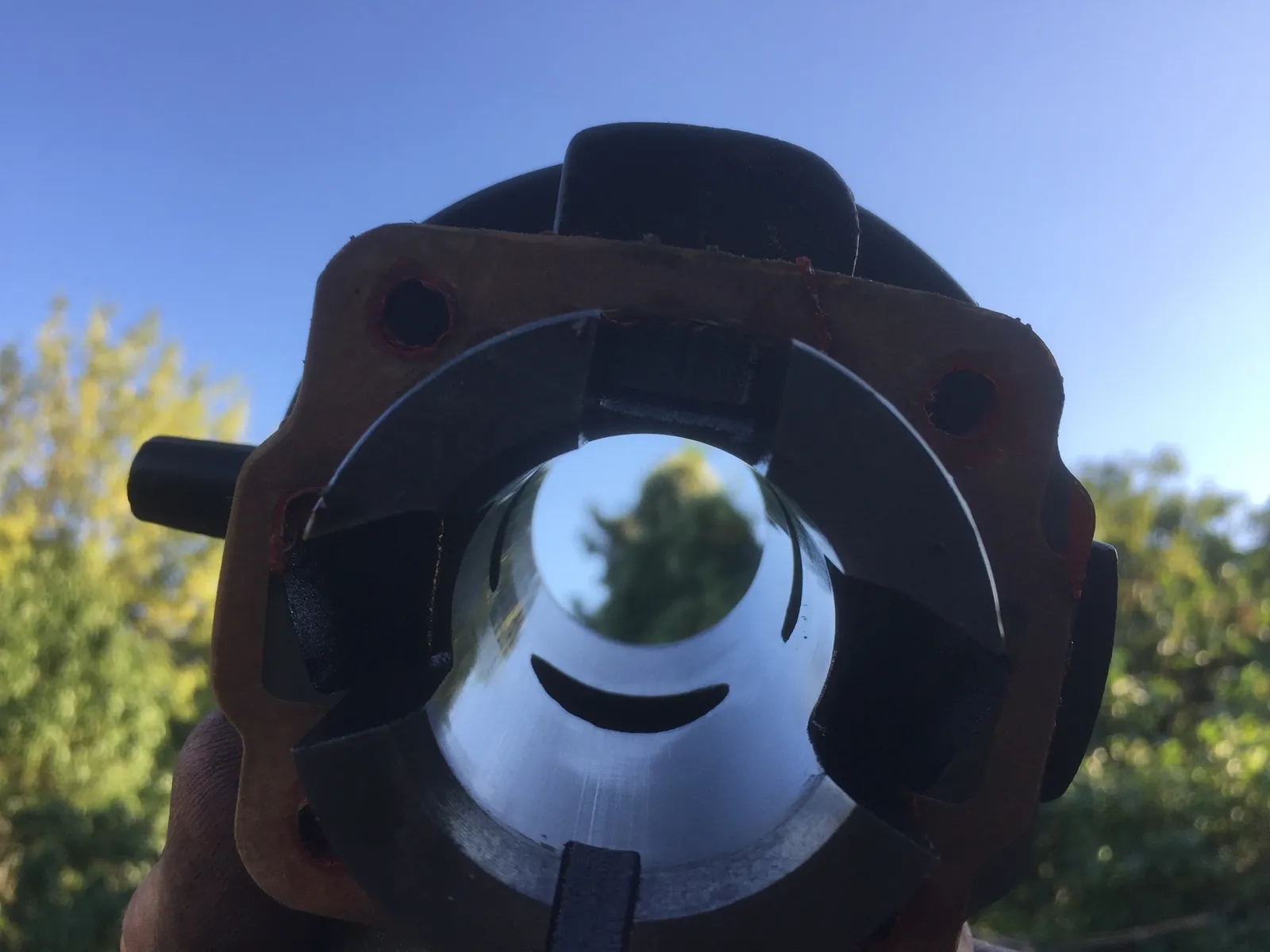

    Okee, das ist korrekt! Mach mal den Zylinder oben sauber, damit man den Pfeil sehen kann…

    Mach ich eh .Müßte zum Auslass zeigen.

    Sieht auf dem Foto aus, als wäre der Kolben falschherum ( wegen den Kolbenringpins) die zeigen zum Auslass ...

    Könnte ein Originaler ohne Fenster sein, bei dem die Ringstöße zwischen Auslass und Spülkanälen platziert sind...
