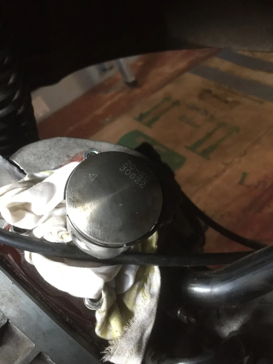

    Kolben sitzt richtig. Schade eigentlich.

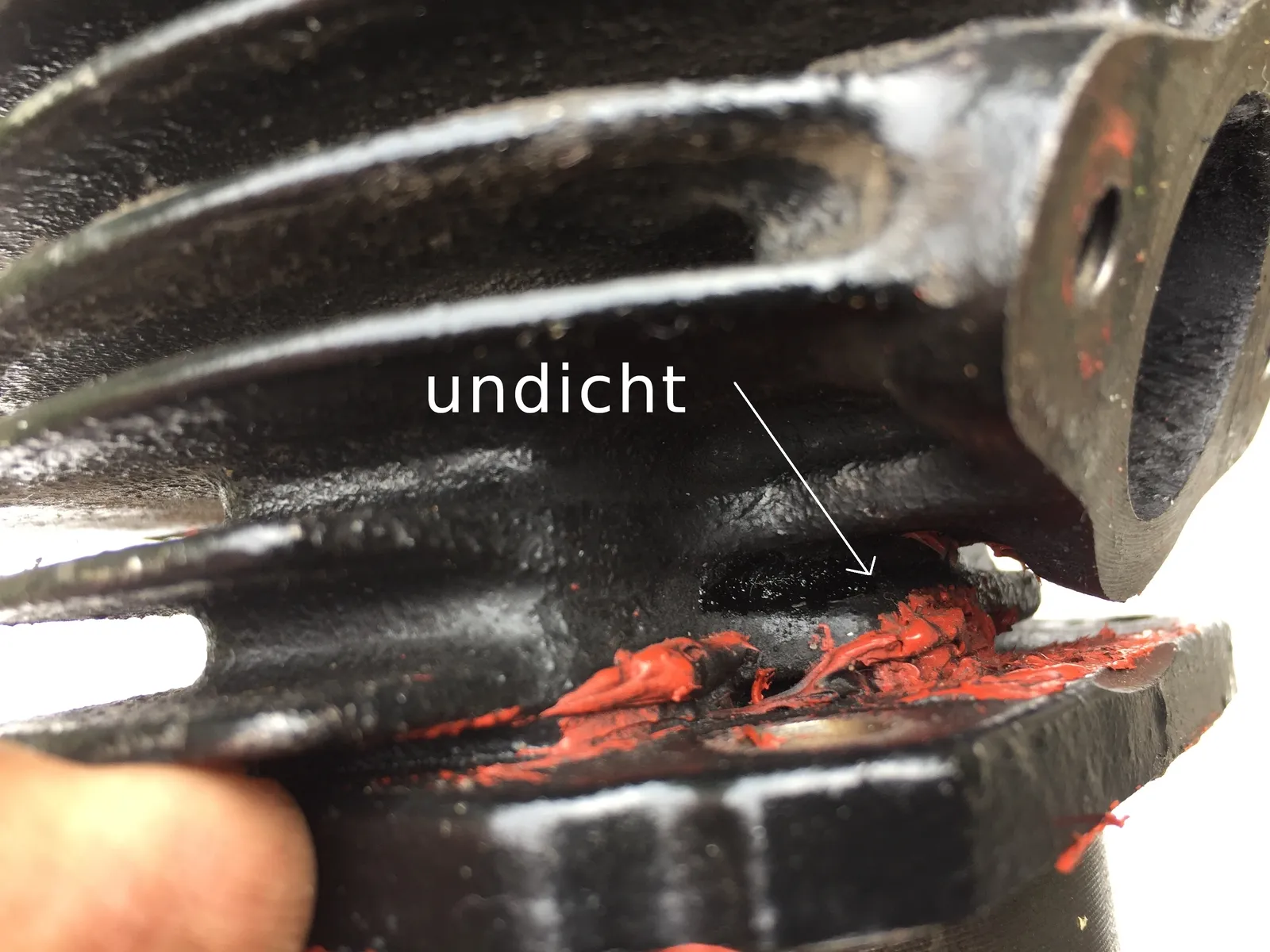

    Das LOCH liegt im Bereich des Zylinderfußes und sehen kann man es eigentlich nicht mit blosem Auge. Aber, mein Schrauber hat mir gezeigt wie es beim Abdrücken rausgeblubbert hat. Er hat dann die Stelle mit Dirko zugeschmiert und nur so kann man erkennen wo die Stelle eigentlich ist. Denke das Loch ist winzig aber bei Erwärmung dann doch groß genug um Ärger zu machen. Kann ein Foto machen aber man sieht lediglich die Position.

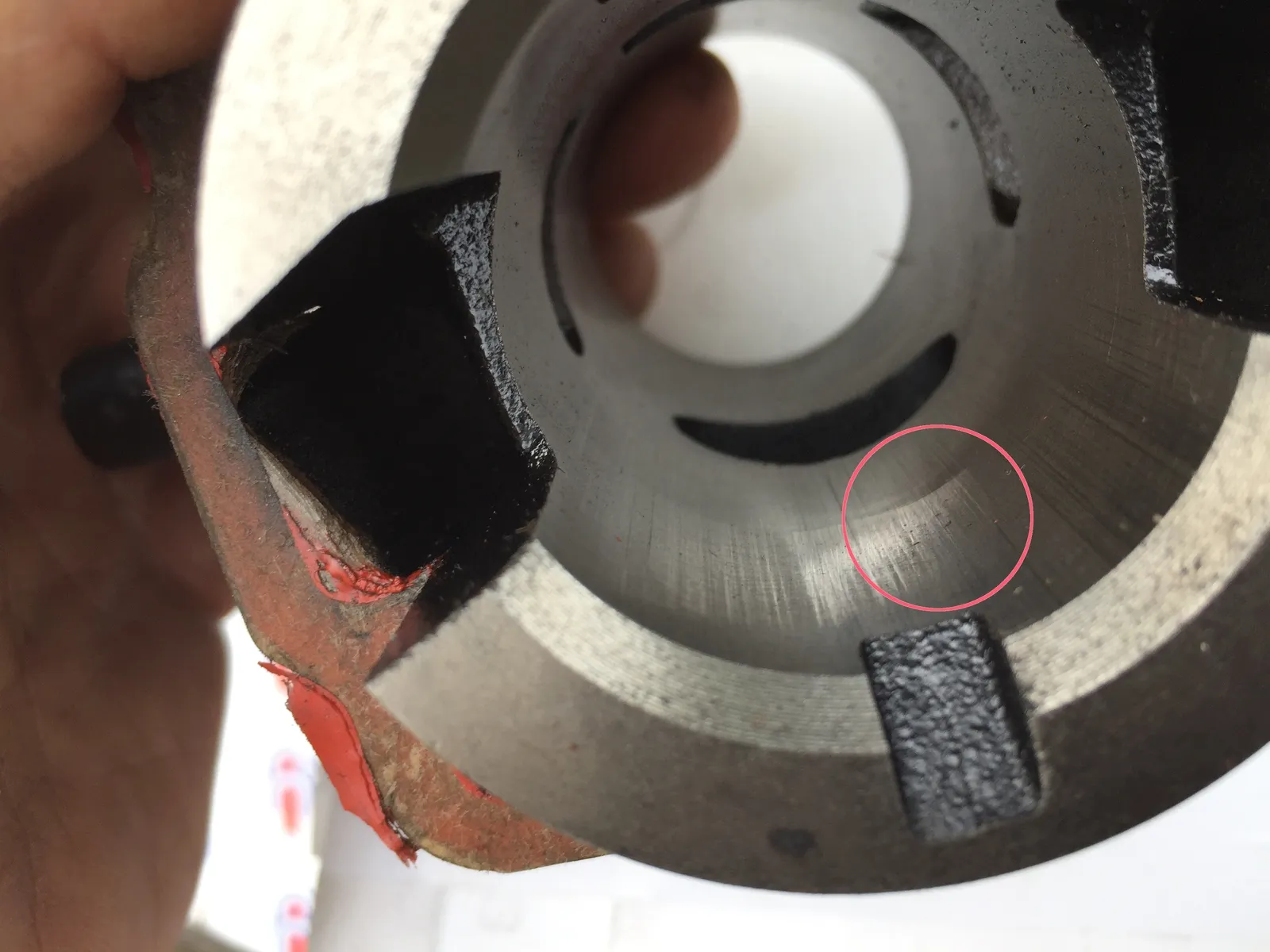

    Allein schon wegen des "Blubberns" beim Abdrücken würde mich die Position de Lochs am Zylinderfuss interessieren, auch wenn ich nur Dichtmasse sehen kann.
  • pflotter
    13
    738
    133
    Vespa 50 special Bauj 1980
    • August 27, 2022 at 17:31
    • #52

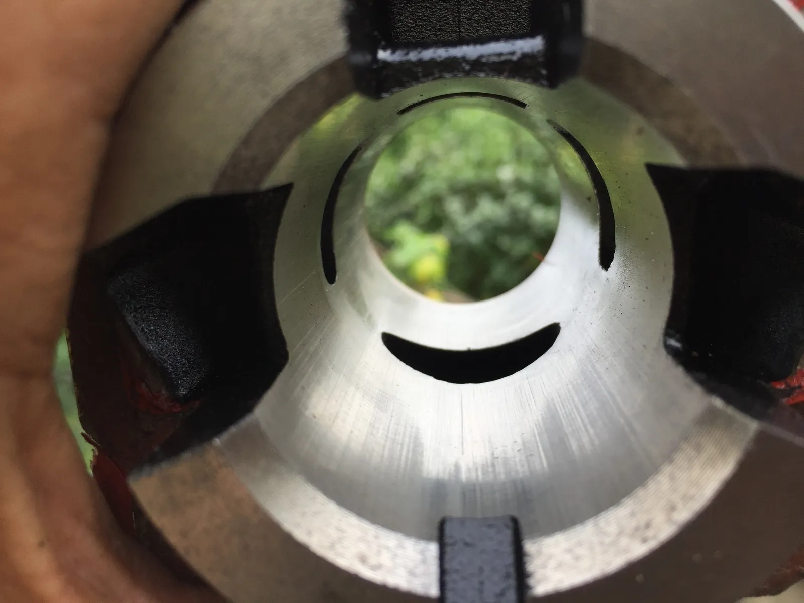

    So jetzt ist der Zylinder wieder drauf und wie gewünscht Fotos vom alten Zylinder. Auf der Innenseite des Zylinders gibt es an der Stelle wo Außen mit Dirko abgedichtet wurde (Zwischraum der letzten Rippe und Fußausbildung über dem Auslass) ein winziges Nest an Punkten, schwer zu fotografieren,die aber tatsbar sind. Ich schätze hier war es undicht.
    Frage: Ich will den Motor den ich jetzt ausgebaut habe abdrücken (mit Hausmitteln, dh keine Druckluft vorhanden) wie gehe ich vor, welche Stellung muß der Kolben haben? Ich habe schon mal in das Ansaugrohr geblasen und dabei die Kurbelwelle gedreht (das ist wahre Liebe zu einer Vespa!) Viel Widerstand ist da nicht außer der Kolben steht direkt vor dem Ansaugkanal. ???

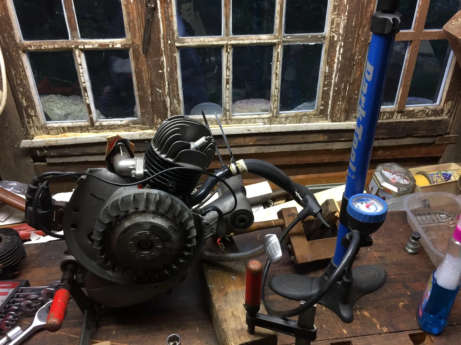

    werde erstmal versuchen die Nummer mit Spüli und Fahrradschlauch auf Ansaugstutzen. Absprühen mit Bremsreiniger bei laufendem Motor geht aus räumlichen Gründen wo ich schraube nicht so einfach.

    Vielen Dank für die Bilder. Auch wenn es inzwischen gleichgültig ist, war es wahrscheinlich ein Gussfehler.
    Zu deiner Frage: Was soll das Abdrücken bringen ? Vor allem: Welchen Bereich des Motors willst duuntersuchen ?
    Weder die Kolbenringe noch der Drehschieber sind "dicht" - und wenn du über den Ansaugstutzen eine Überdruck aufbaust, wird er sich abbauen. Das hat aber keinen echten Aussagewert, wenn du nicht den nächsten Gussfehler findest, was aber sehr unwahrscheinllich ist.

    Habe Heute Zeit gefunden den Motor abzudrücken.Mir ging es hauptsächlich drum ob Innen die Dichtung zum Getriebe und der Kubelwellensimmerring den Druck halten. Ich habe folgendes gemacht: Alles abgedichtet von Außen rund um den Kubelwellenraum : Platte auf den Krümmer mit Dichtung, Kerze mit Dirko eingeschraubt und auf den ASS Fahrradschlauch und ca.0,5-1bar mit der Pumpe darufgegeben. Nach anfänglichger Undichttigkeit am ASS blieb der Druck 10 Min. unverändert bei verschiedenen Stellungen der Kurbelwelle . Absprühen mit Spüli am Fuß,ASS,Simmerring hinter der Lima und am Krümmer ohne Auffälligkeit . Entweder habe ich was komplett falsch gemacht oder der Motor ist einigermaßen dicht.

    Bei dem Versuchsaufbau und dem Resultat sollte er wohl tatsächlich dicht sein !!

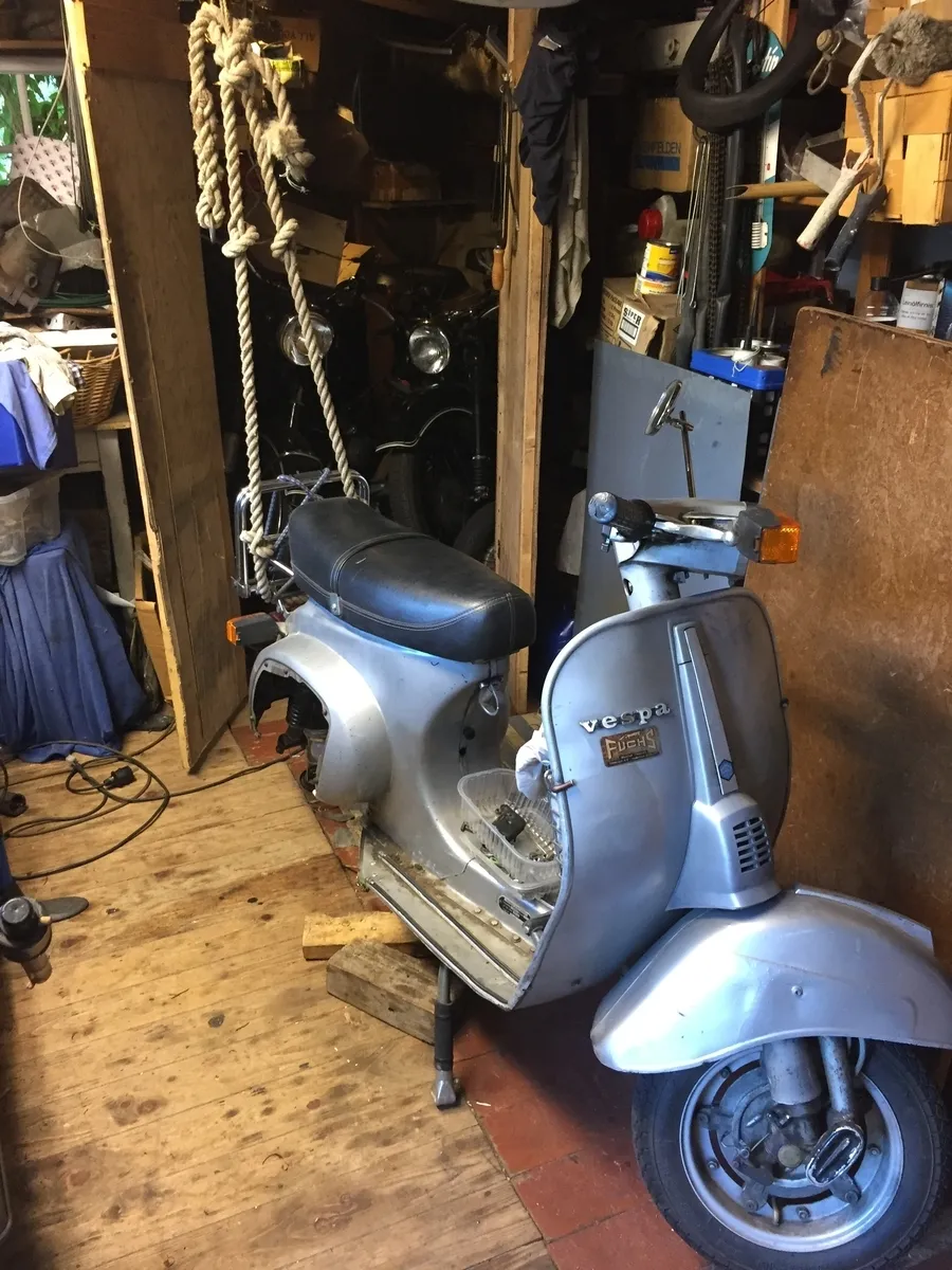

    O.K. dann war die Mühe ja warscheinlich nicht umsonst. Ich bau jetzt den Motor wieder ein. Die Jagd nach dem Fehler im System geht in die nächste Runde. Bislang ohne Spur.
    Fenster sind von Außen (Dank Corona) gestrichen. Innen bleibt so.Hier mal ein kleiner Eindruck meiner Schrauberbude:

    Da hast du sogar recht! Die Fenster habe ich auf der Straße gefunden, waren in dem alten Kiosk verbaut der jetzt zum Chinaschnellrestaurant mutiert ist und da waren sie nicht mehr tragbar. Jetzt sind sie in der Datsche verbaut und genießen ihren Lebensabend !
