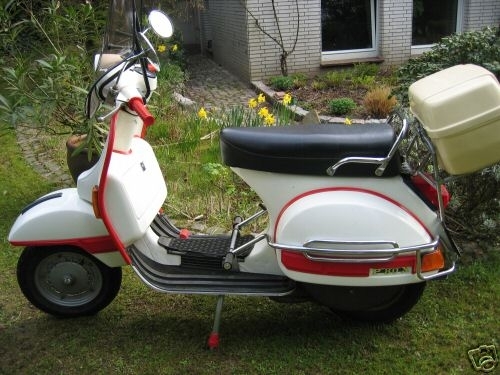

    ich bin zwar nur ein seltener Gast, habe aber mein Problem bisher nicht gelöst bekommen.
    Meine Hinterradbremse zeigt nur sehr geringe Wirkung, habe auch schon verschiedene Werkstätten aufgesucht, die sich aber an die älteren Modelle nicht rantrauen. So bleibt mir nur, immer genügend Abstand zum Vordermann zu halten. Wer kann mir dieses Problem beheben, oder mir jemanden nennen, der mir helfen kann.
    Schöne Grüße
    Jürgen

    Ich würde erstmal neue Bremsbacken einbauen und die Bremsfläche in der Trommel anrauen. Dann den Hebelweg am Pedal gut einstellen.
    Wenn die Trommel schon zu sehr abgenutzt ist, schadet eine neue Trommel gar nichts.

    und die Vorderbremse kann bei der PX sehr gut (stark) genutzt werden.
    Ich bremse kaum hinten (ausser bei den 8" Oldies)...

    Findet sich Öl an der hinteren Bremstrommel?
