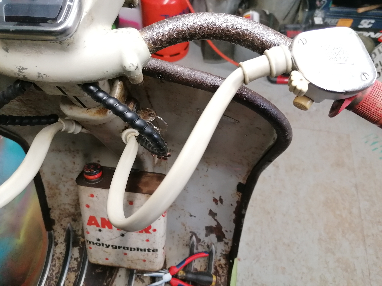

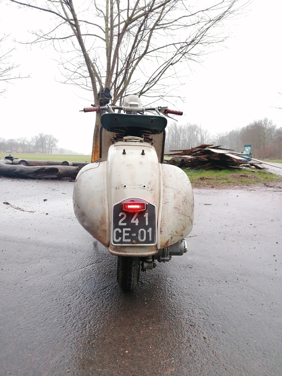

    Moin
    Ich habe es eben mal angeschlossen auf gut Glück.
    Abgesehen davon das ich die Schaltstufen für Stand/Abblend/Fernlicht falsch angeklemmt habe funzt fast alles.
    Auf 0 leuchtet nix. Auch kein Tacho
    Auf 1 Abblendlicht/Rücklicht/Tacho
    Auf 2 nur Fernlicht/Tacho ohne Rücklicht
    Auf 3 nur Standlicht/Tacho ohne Rücklicht
    Kill killt
    Hupe hupt.
    Masse liegt an der Befestigungsschraube an.
    Morgen mal die Kabel vertauschen und Rücklicht auf Dauer klemmen. Dann sollte es theoretisch funzen. Bremslicht funzt in jeder Stellung
    Das beigepfuschte sieht im Tageslicht nicht ganz so scheiße aus

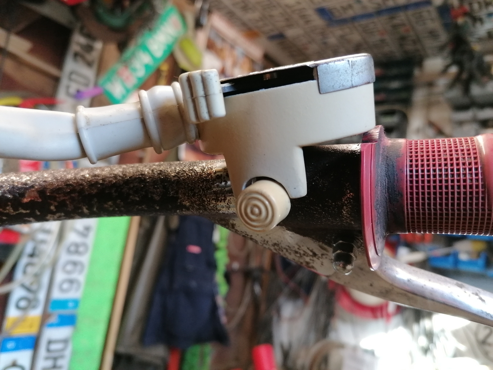

    Hier mit Abblendlicht
    Gruß Marco

    Moin
    Jetzt ist alles richtig angeschlossen.
    0 ist alles aus bis auf Tacho
    1 Standlicht mit Tacho/Rücklicht
    2 Abblendlicht mit Tacho/Rücklicht
    3 Fernlicht mit Tacho/Rücklicht
    Das Rücklicht habe ich mit auf die Stromversorgung (Blaues Kabel) gelegt. Jetzt leuchtet es immer außer auf 0 Stellung.
    Allerdings bricht beim hupen der Stromkreis so ein das sich der Tacho ausschaltet bei längeren Hupen. Licht wird auch schwächer. Aber soweit funzt das alles. Jetzt noch alles einstellen dann kann sie eigentlich zum TÜV
    Muss die neuen Schwingenlager allerdings noch mal änderen. Jetzt steht das Rad schief.
    Wenn ich mich drauf setze passt es... Also gehe ich mal von den Schwingenlager aus. Hinterrad ist alles ohne Spiel angebaut wie es soll.
    Gruß Marco

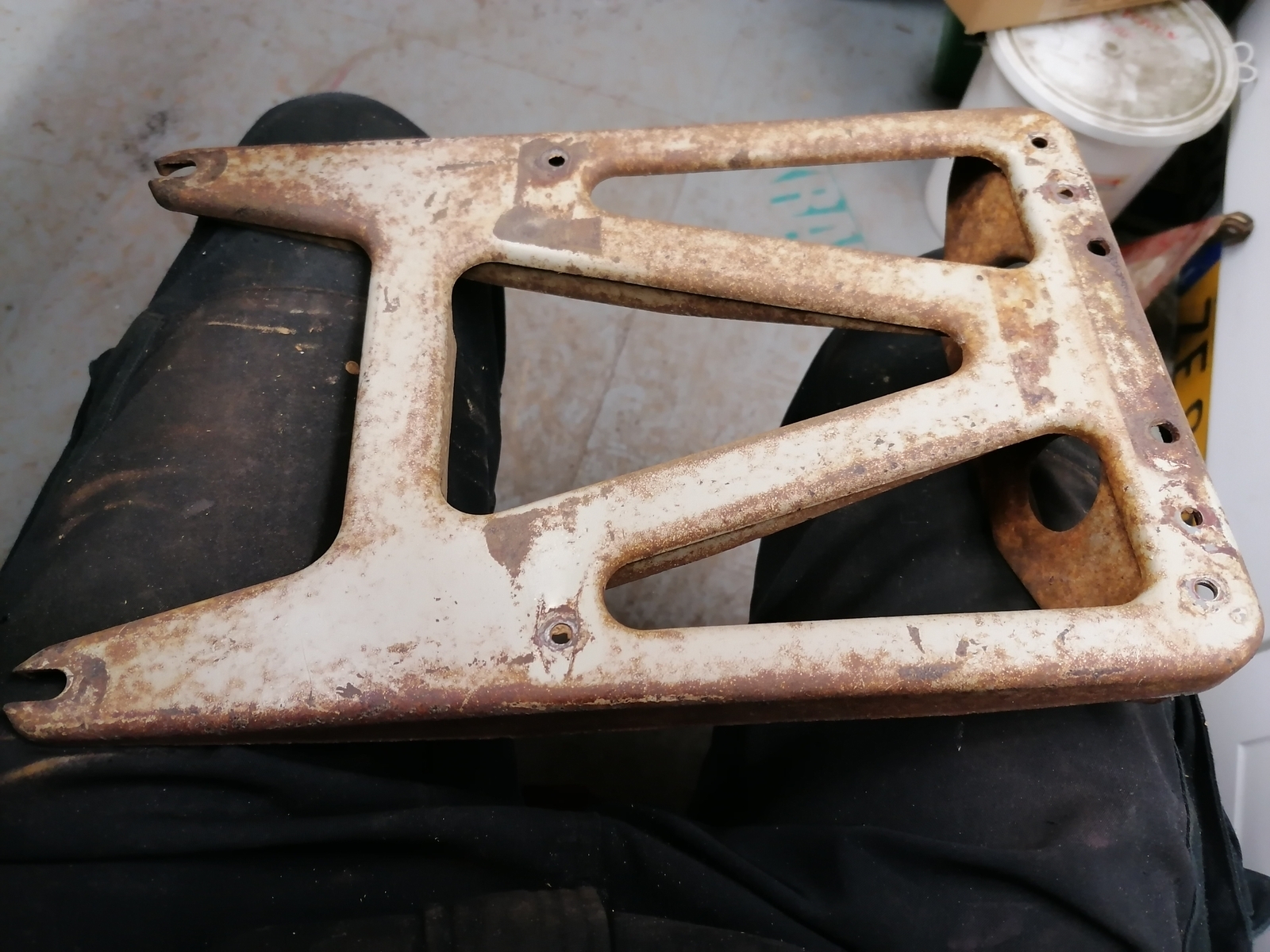

    • March 10, 2023 at 23:04

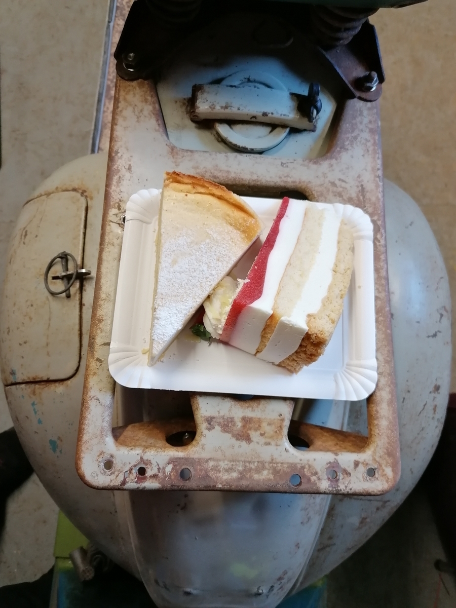

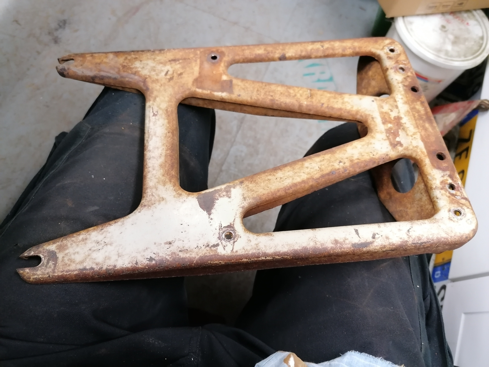

    • #292

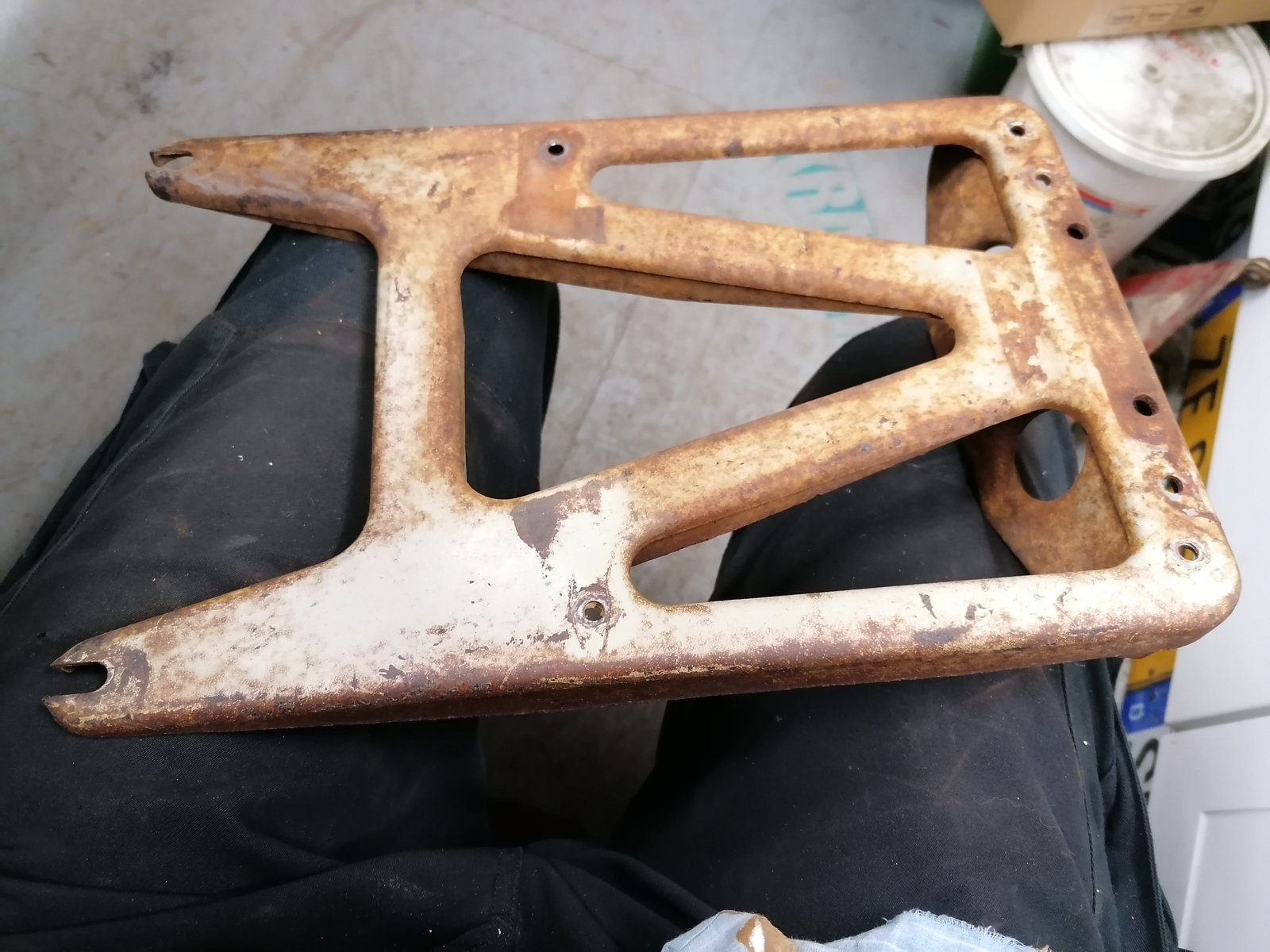

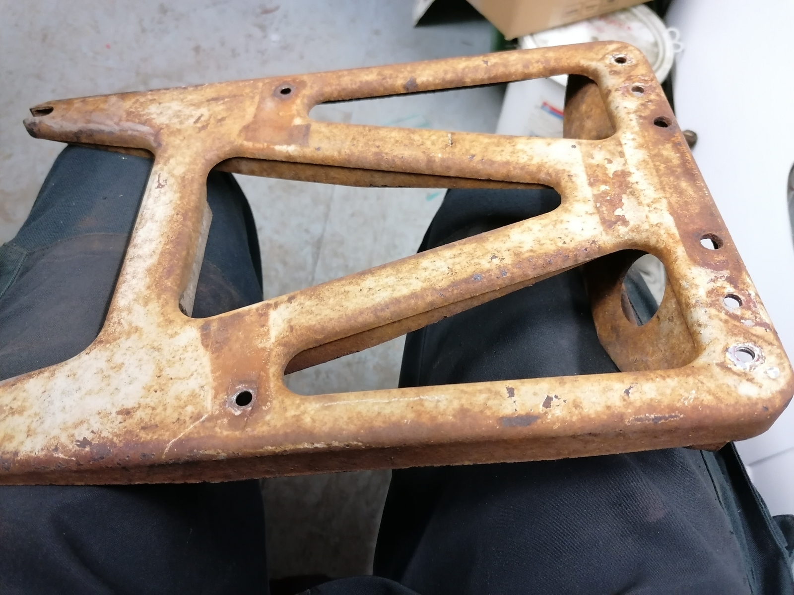

    Gepäckbrücke unbehandelt
    Ja,wird was
    Untenrum noch schubben dann kann man sie monieren. Oder auch nicht...

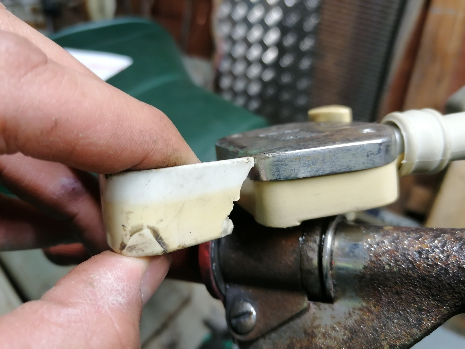

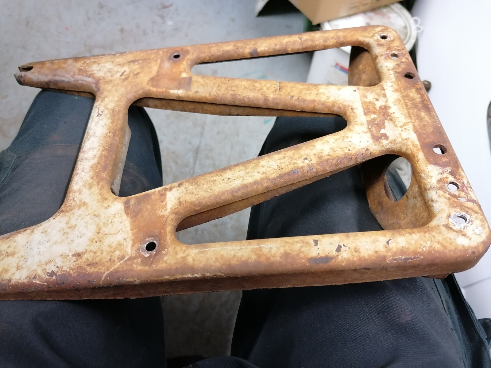

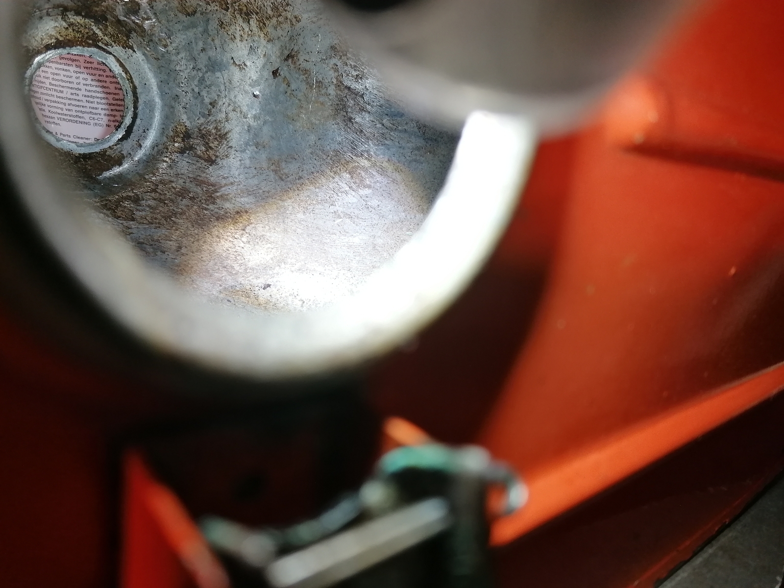

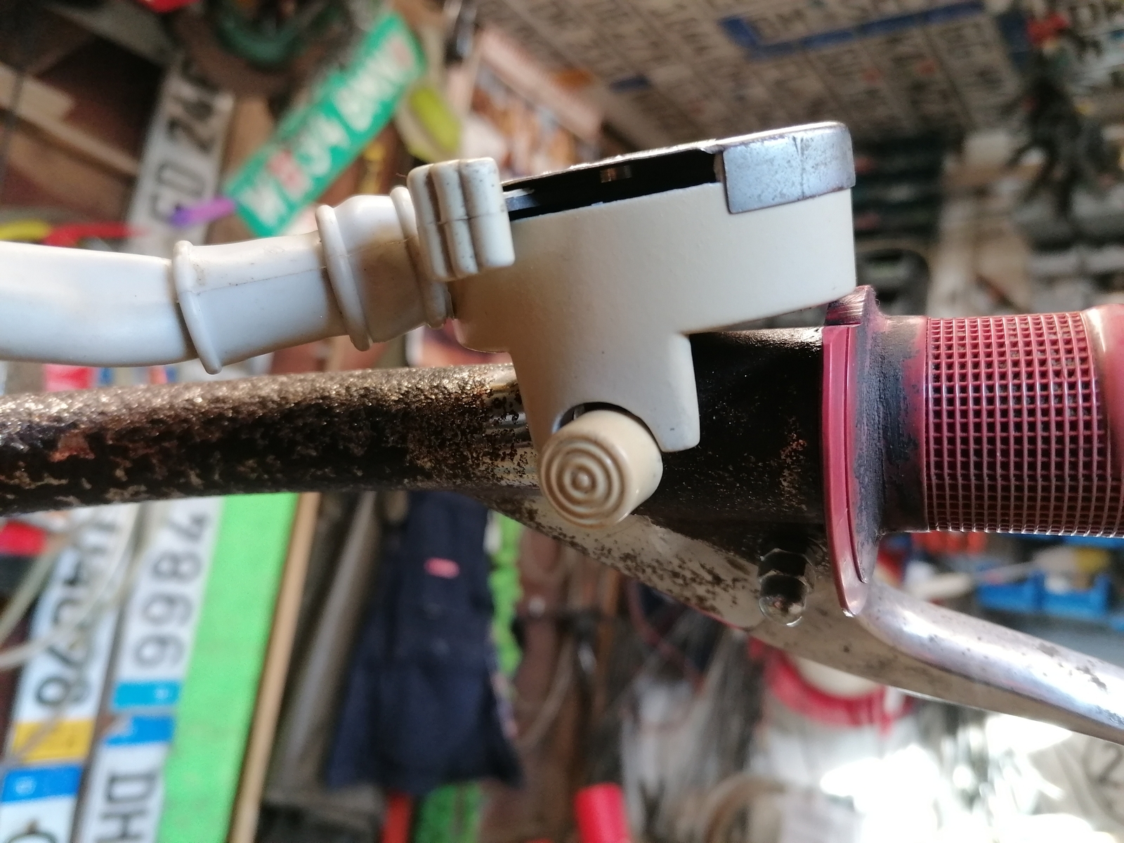

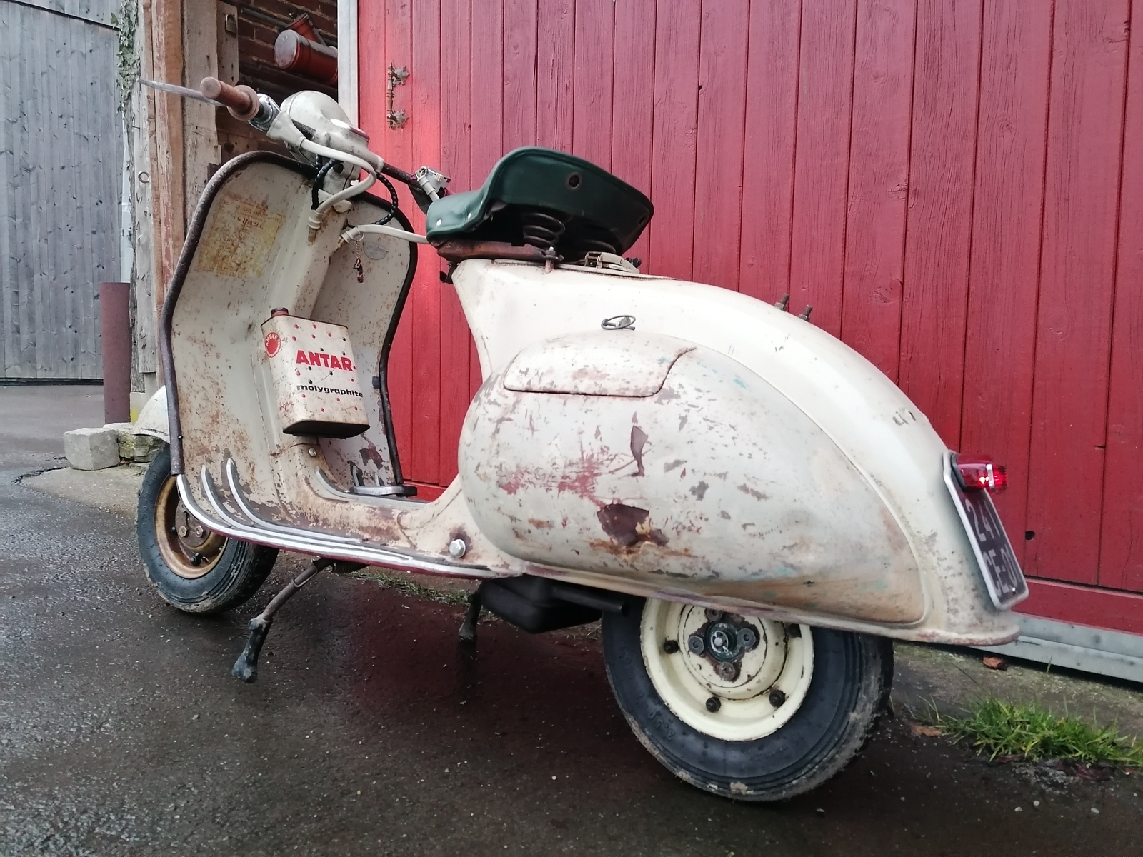

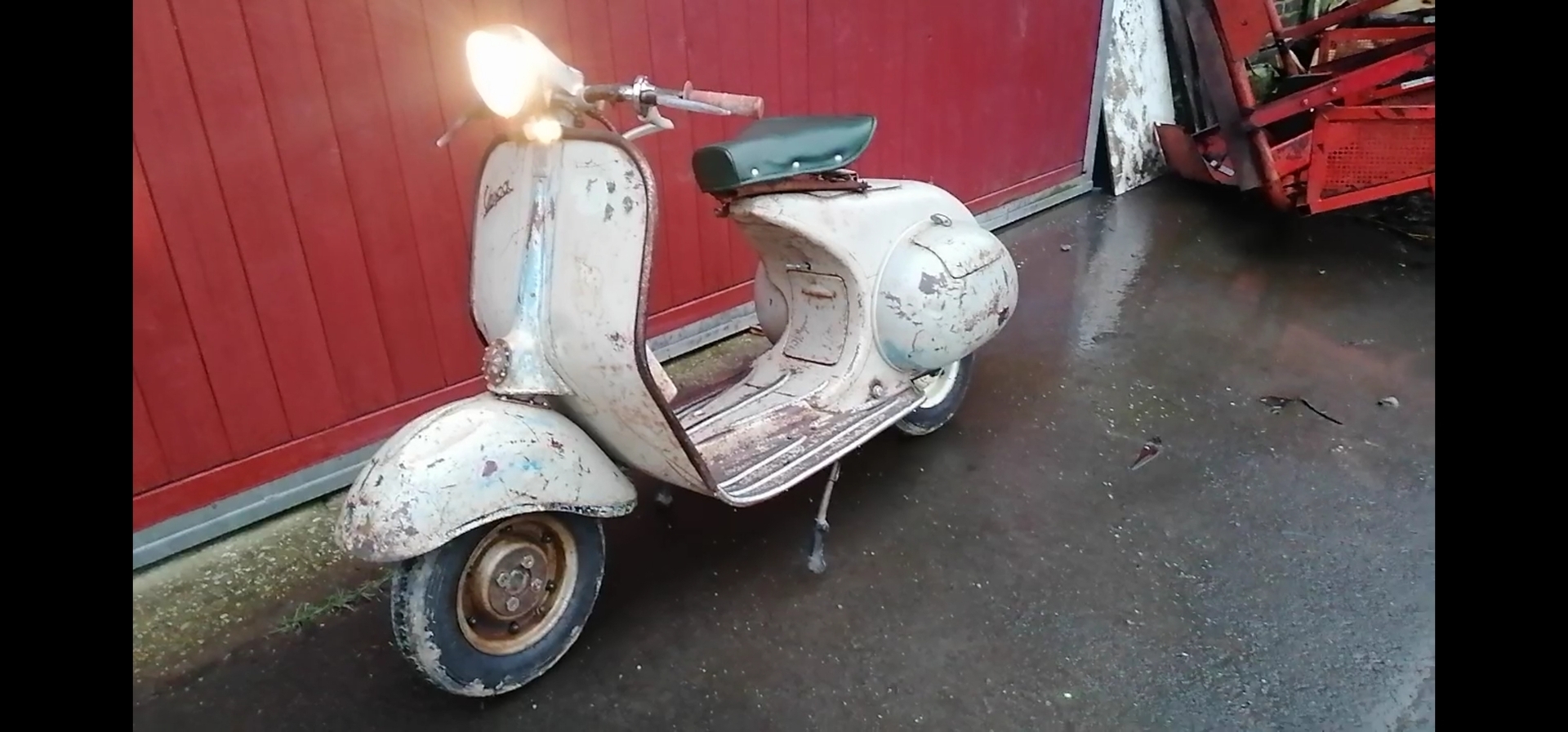

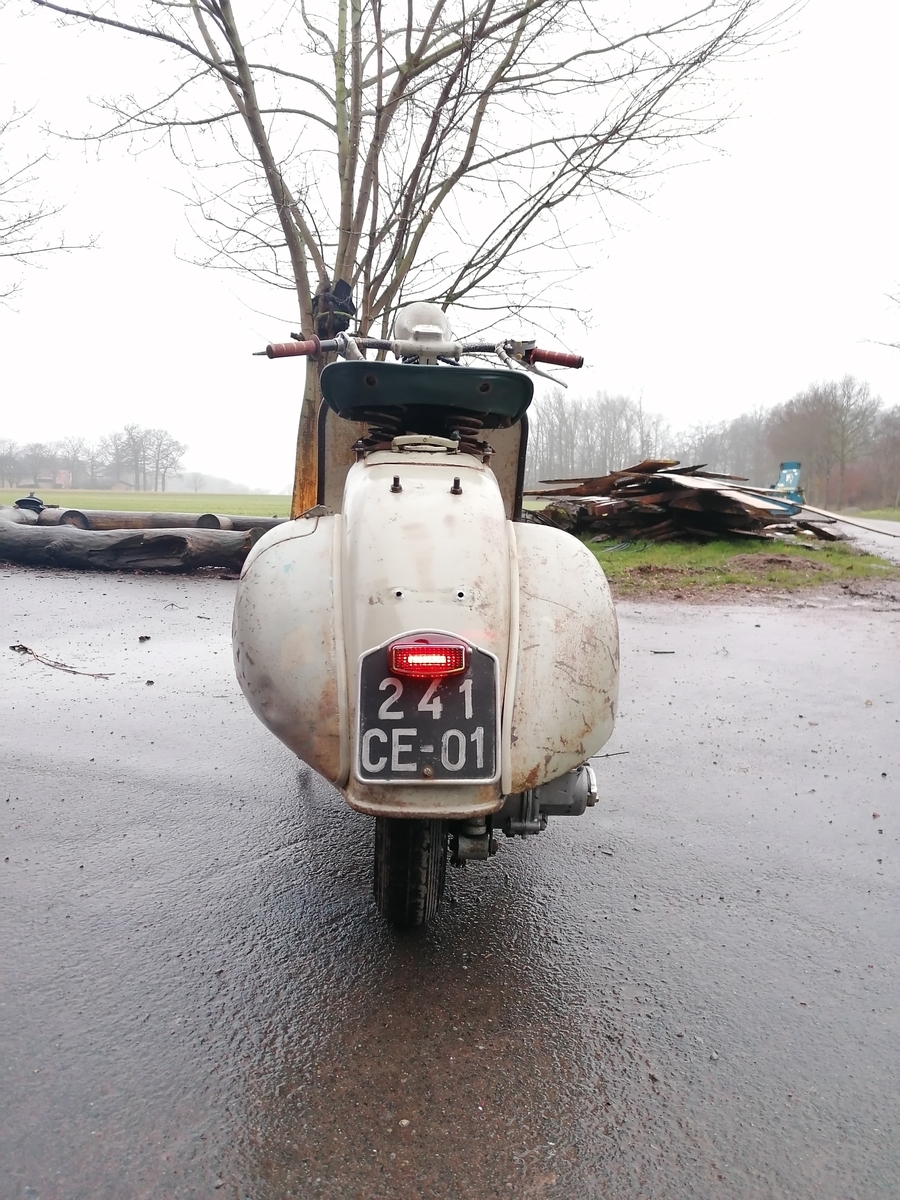

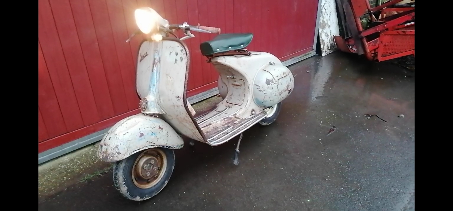

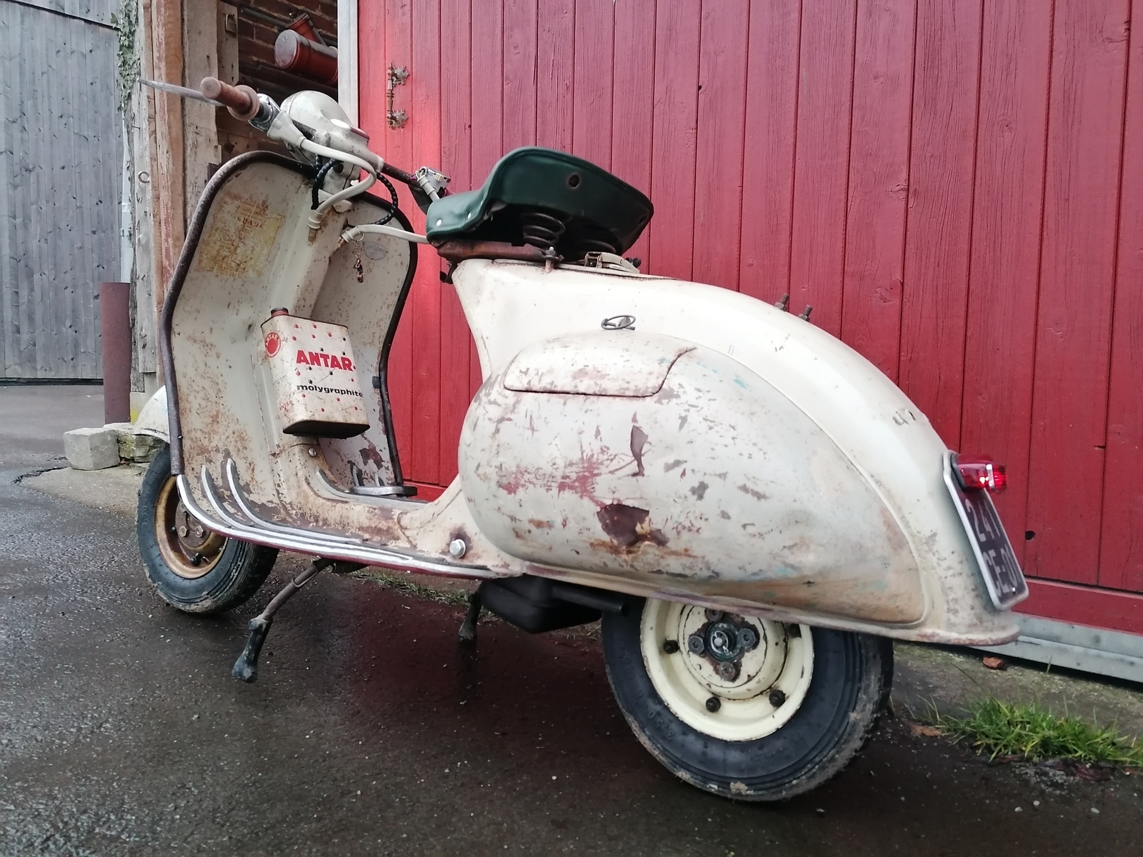

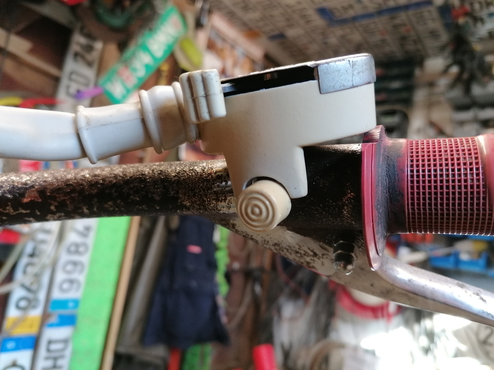

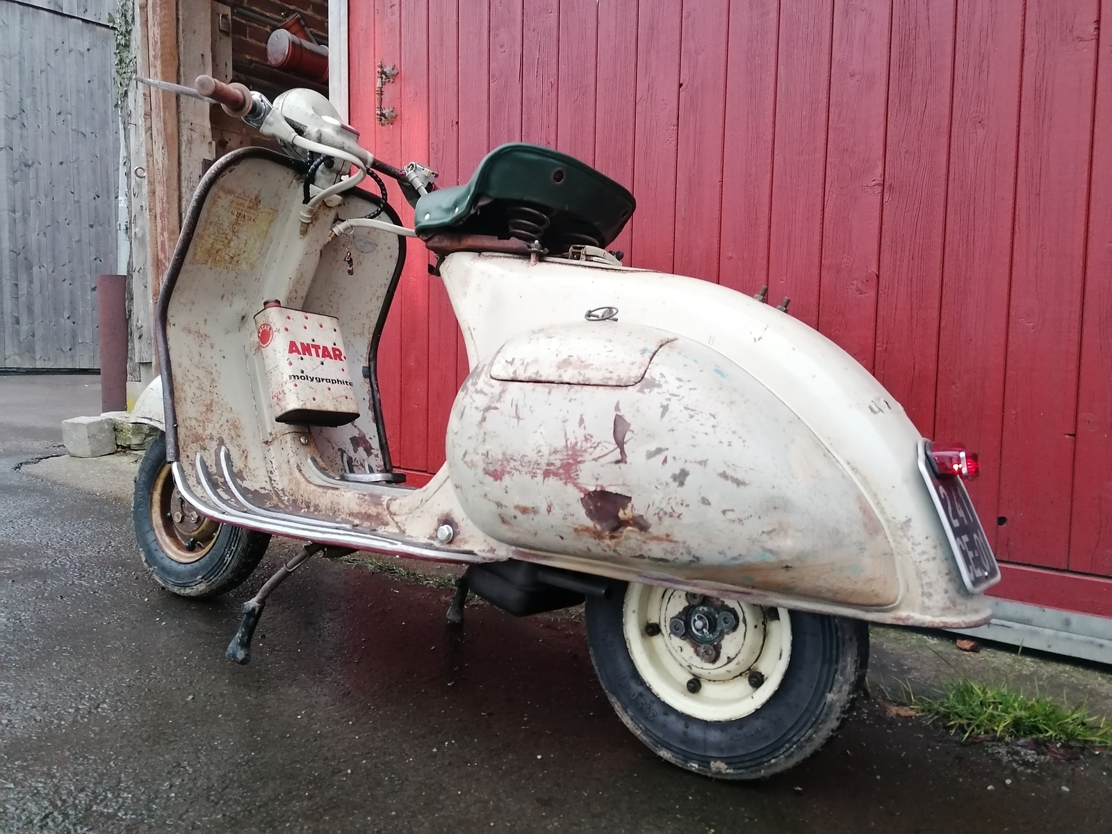

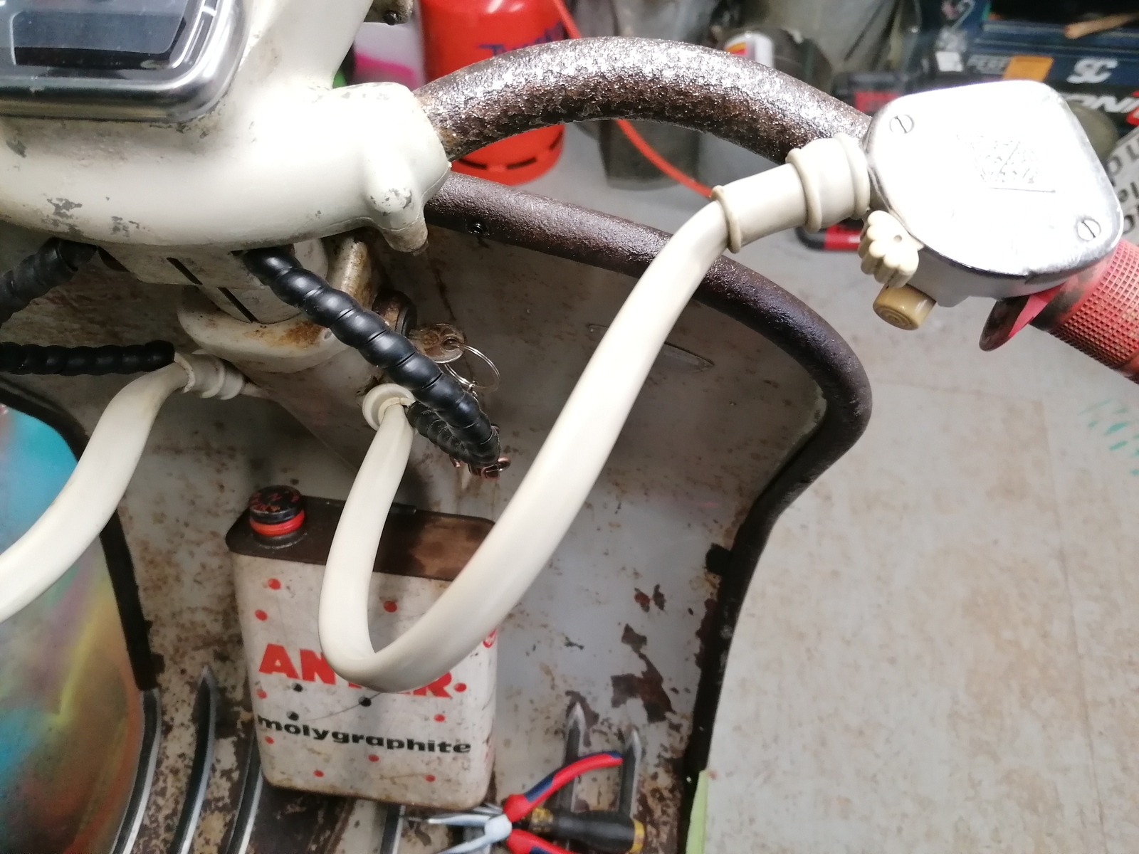

    Moin

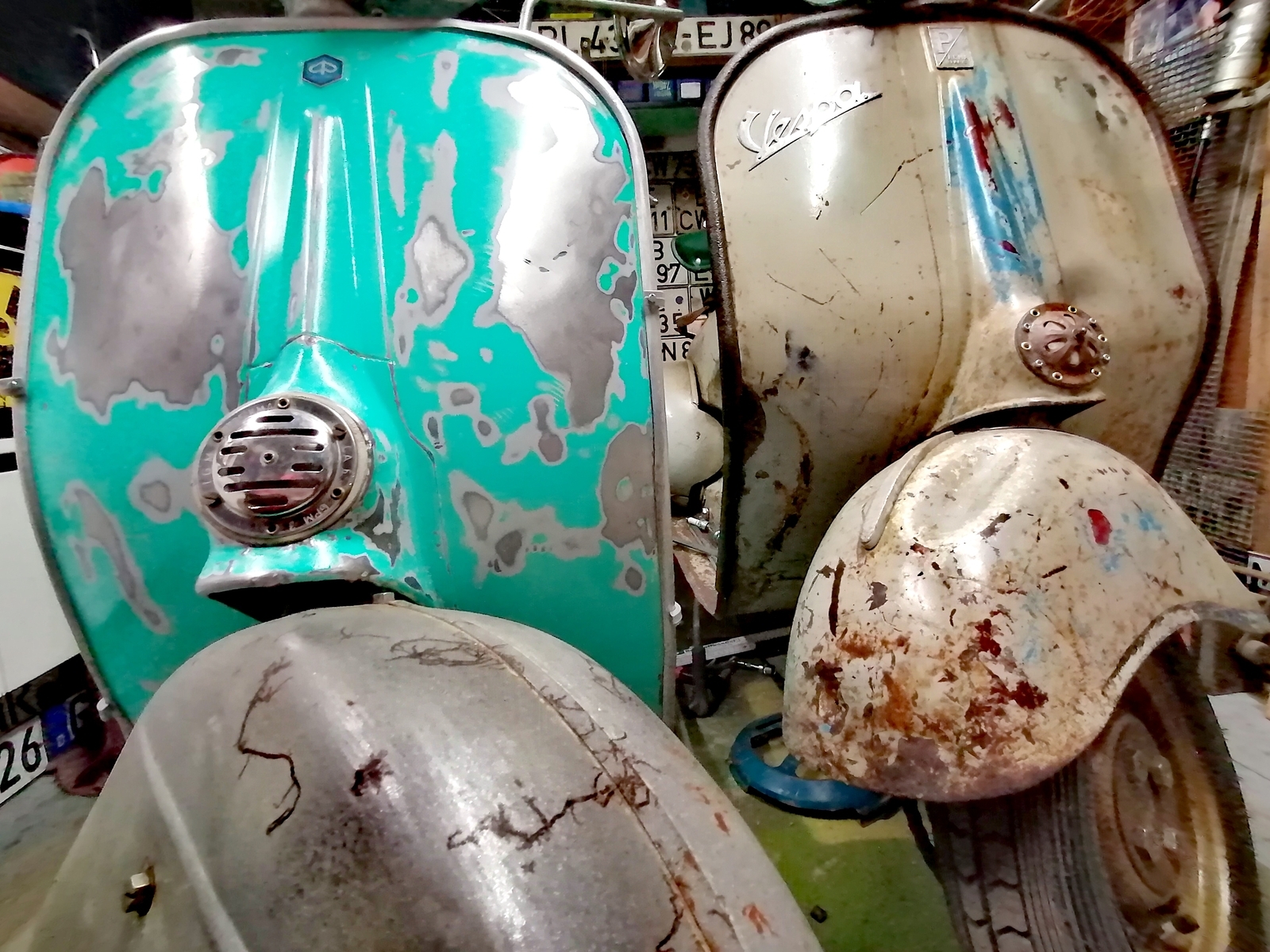

    Das Lichtschaltergehäuse ist jetzt richtig verkabelt und farblich an den Hupenknopf und Schalter angepasst.
    Habe es vorher mit verschiedenen Farben probiert. Passte alles nicht. Dann auf Grau das Vintage Gelb gesprüht und siehe da,passt ganz gut.
    Noch ein paar mal mit öligen Fingern befingern dann sieht er auch passend ranzig aus.

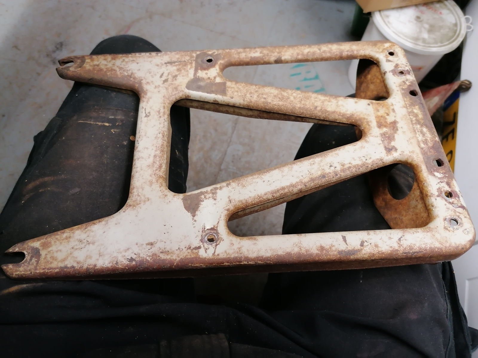

    Die Gebäckbrücke ist auch ein guter Esstisch. An den breiten Backen kann man sich gut anlehnen ;)
    Scharnhorst

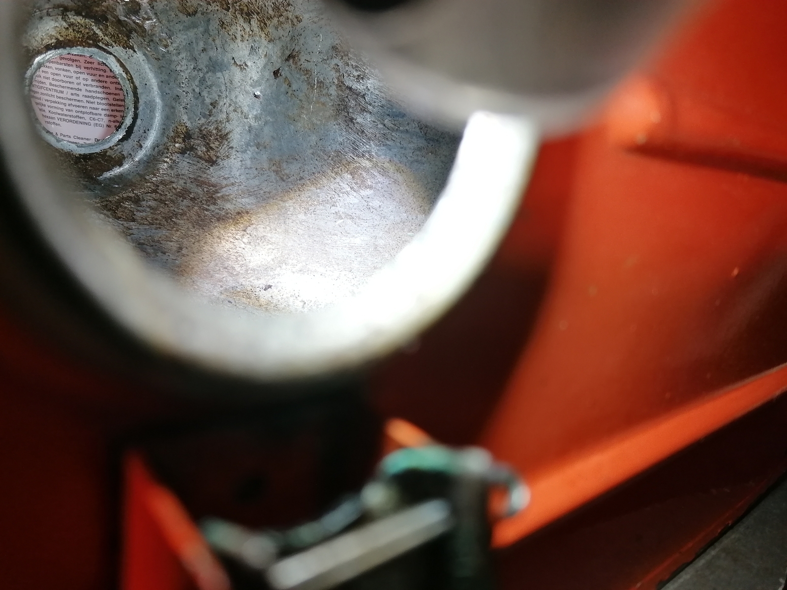

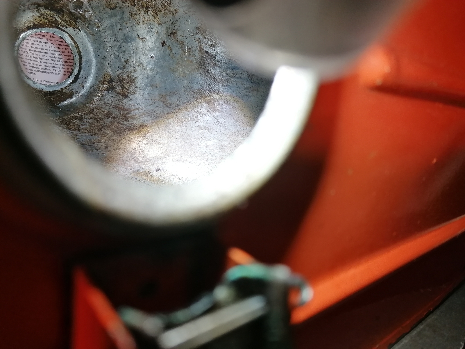

    Der Tank wird was. Rost ist schon raus. Das meiste vom verklebten Ölschlamm auch. Muss mir noch mehr Nitroverdünnung holen. Damit geht's ganz gut raus. Dann mit ner Spül und Klobürste durchschrubben. Die Bürsten sind neue gewesen! ;)
    Irgendwie sieht der Tank aus als ob der innen verzinkt sei...
    Leider bekommt der Gurtner Vergaser nicht genug Luft durch den originalen Luftfilter. Das leicht geölte Metallsieb was da drin ist werde ich durch ein Benzinfestes Filterfleece ersetzen. Vielleicht klappt's dann besser.
    Der Chokezug funzt garnicht. Da werde ich den Stahldraht Mal durch ein Stahlseil ersetzen. Vielleicht funzt das besser
    Zündung einstellen wird auch noch interessant weil keine Markierung vorhanden sind. Die muss ich mir selber basteln. Wird schon klappen...
    Habe sie jetzt erstmal so eingestellt wie von SIP beschrieben. Das feine einstellen kommt noch
    Die ersten Fahrten habe ich heute auch schon gemacht. Sehr geil. Der digitale Tacho funzt auch ganz gut. Freu mich schon drauf die endlich legal aufer Straße zu fahren
    Die Sitzposition ist bequemer vie bei meinen anderen Vespas. Da sitzt man schön entspannt grade drauf
    Und die beiden Ranzkisten passen ganz gut zusammen.
    Gruß Marco

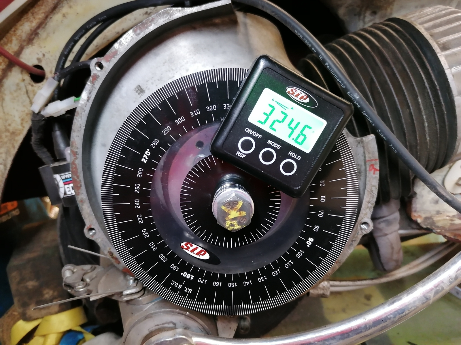

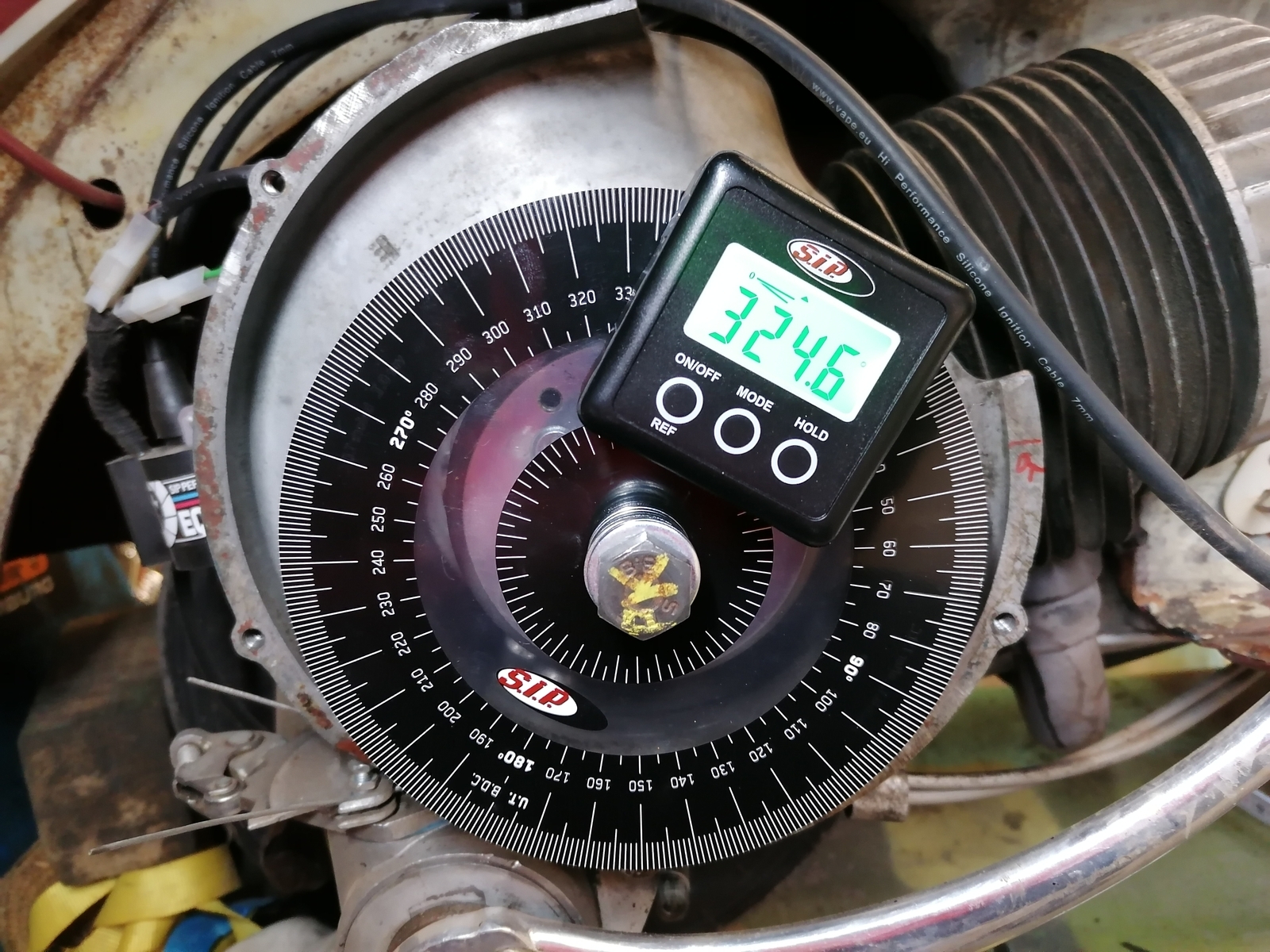

    Habe nochmal nachgeschaut wie die Vape eingestellt wird. Markierungen sind auf den Polrad und der ZGP. Die müssen flüchten nach der Berechnung des ZZP

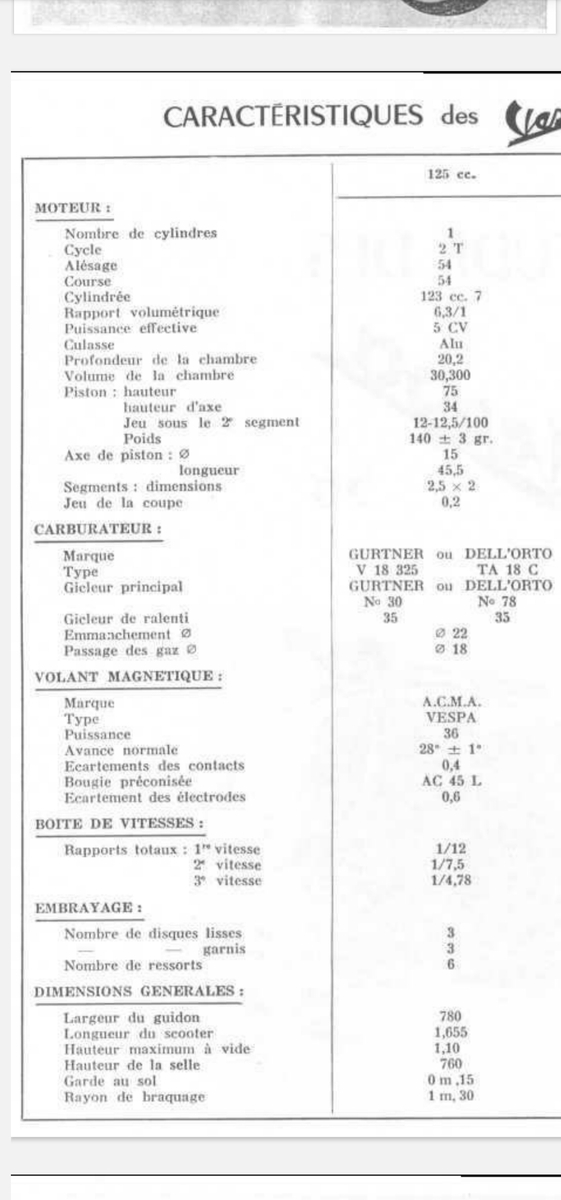

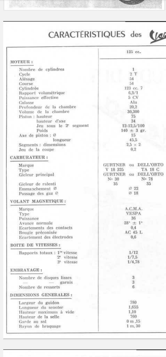

    Moin
    Habe heute die Zündung,28 Grad vor OT, eingestellt. Mit den passenden Werkzeug geht das ganz gut.
    Habe sie mal kurz ohne Lüfterrad laufen lassen. Lief scheiße...
    Hoffe das die Schwungmasse fehlte und sie mit besser läuft.
    Hier die Werksdaten falls einen 28 Grad zu viel vor kommt.
    So isses angegeben. Oder ist das nur bei der originalen Kontakt Zündung so und ne elektrische Zündung braucht nen anderen Wert? Habe da nix drüber gelesen,bis jetzt. Deswegen 28 Grad eingestellt.
    Gruß Marco
