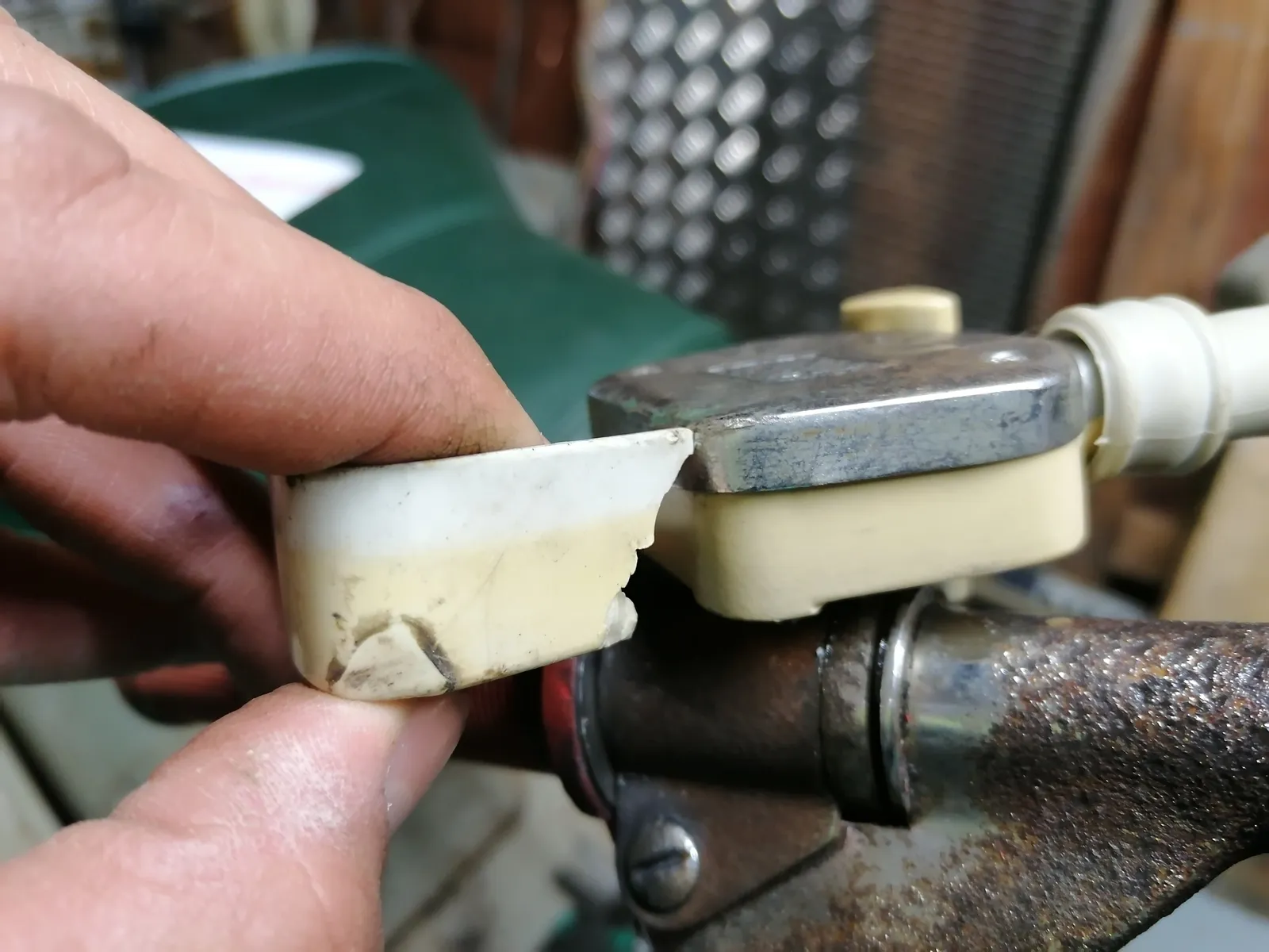

    So, mal mein Entwurf:
    M ist Kill
    3 ist Rücklicht und Tachobeleuchtung (alle Stellungen von 1 bis 3 unter Spannung)
    1 ist blaues Kabel vom neuen Kabelbaum und damit zentrale Spannungsversorgung neu
    Hupe (neuer Anschlußdom von mir im Gehäuse) ist weißes Kabel neu
    7 ist Standlicht
    6 ist Abblendlicht
    5 ist Fernlicht
    Masse kommt vom Lenker und es ist kein Anschluß vorgesehen im Schalter im Original.
    Wird wie schon geschrieben von mir über die Befestigungsschraube zum Lenker über mein neues Blech und dann über einen der neuen Schraubdome nach oben in die Schleiferplatte geleitet.
    Jetzt kommt das große "Aber". Auf Stellung 0 wird mit dem Ori-Schalter der Schleifer (1) auf Masse gezogen.
    Das paßt zwar für die alten 6 Volt Anlagen (Licht aus über Kurzschluß der Lichtspule), wird aber mit deiner neuen Stromversorgung nicht gehen, weil Kurzschluß.
    Das ist ein Problem.
    Vielleicht meldet sich noch jemand, der das anders sieht als ich, aber soweit mal meine Meinung.
    Aus dem Bauch raus muß Kill anders gelöst werden. Warten wir mal auf eine zweite Meinung, vielleicht liege ich falsch.
    Gruß Paddy.

    Ich sehe gerade, daß die Klemmenbezeichnung an deinem Schalter nicht so wirklich paßt mit dem Anschlußplan von Tom.
    Demnach wäre deine Reihenfolge für Stand, Abblend und Fernlicht richtig, aber das ist mal egal.
    Zu Prüfen wäre auch noch, ob der Schleifer tatsächlich über alle drei Schaltstellungen 1-3 den Schleifer auf Anschlußblock 3 hat. Wenn nicht, könnte das gebrückt werden.
    Das Problem mit Kill ist jetzt eher das größere Ding.
    Gruß Paddy.

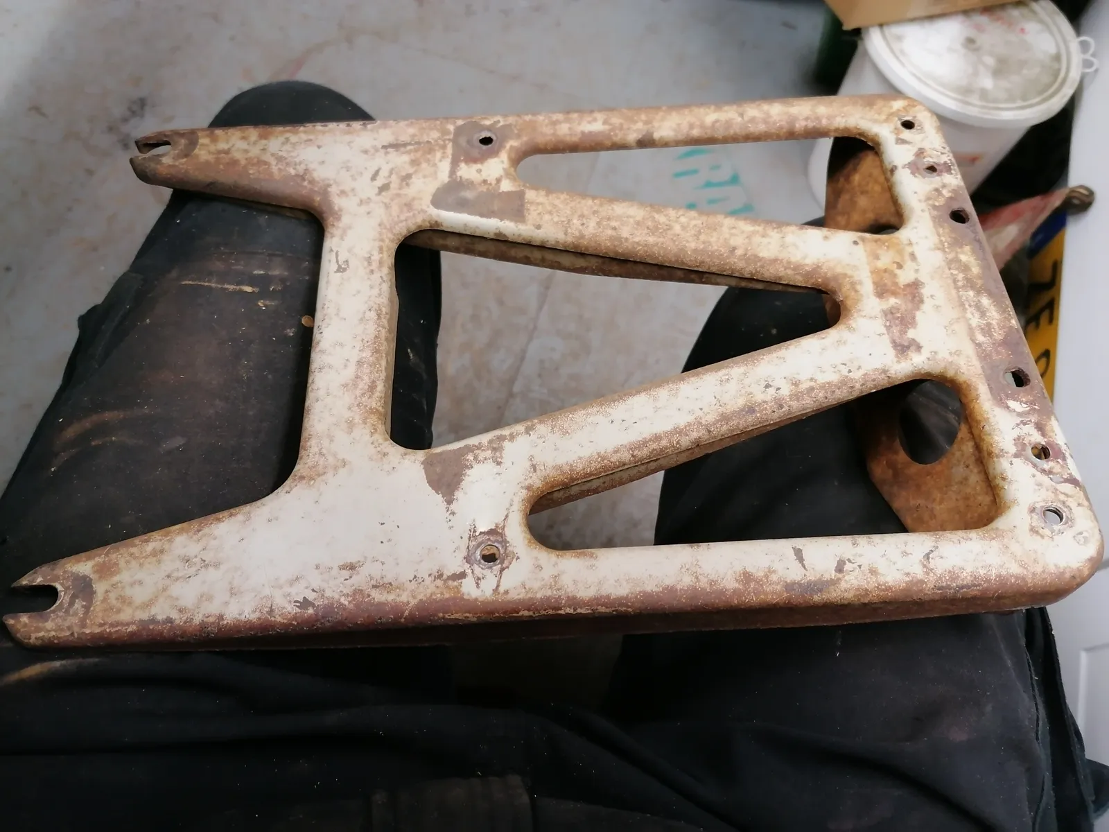

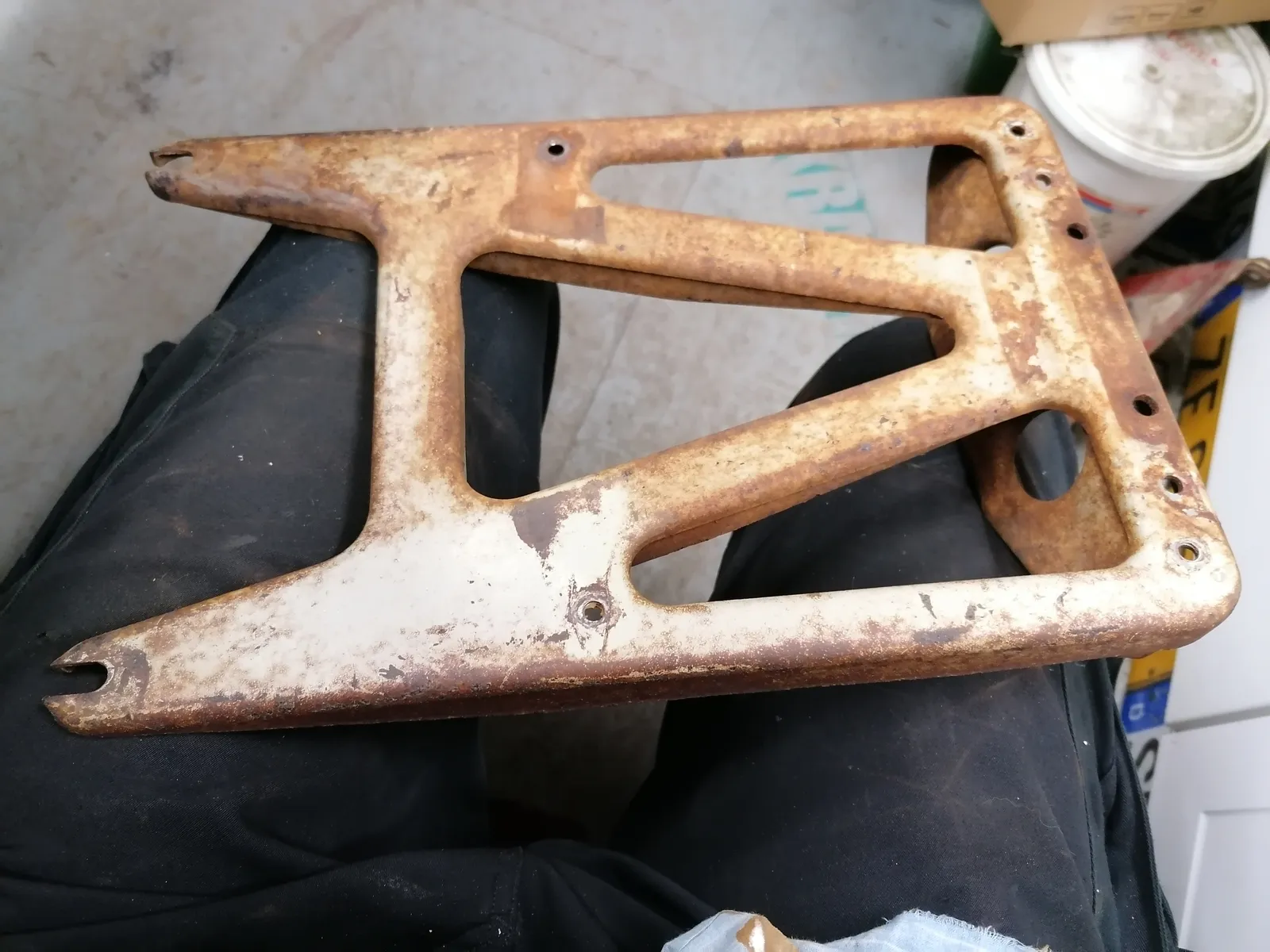

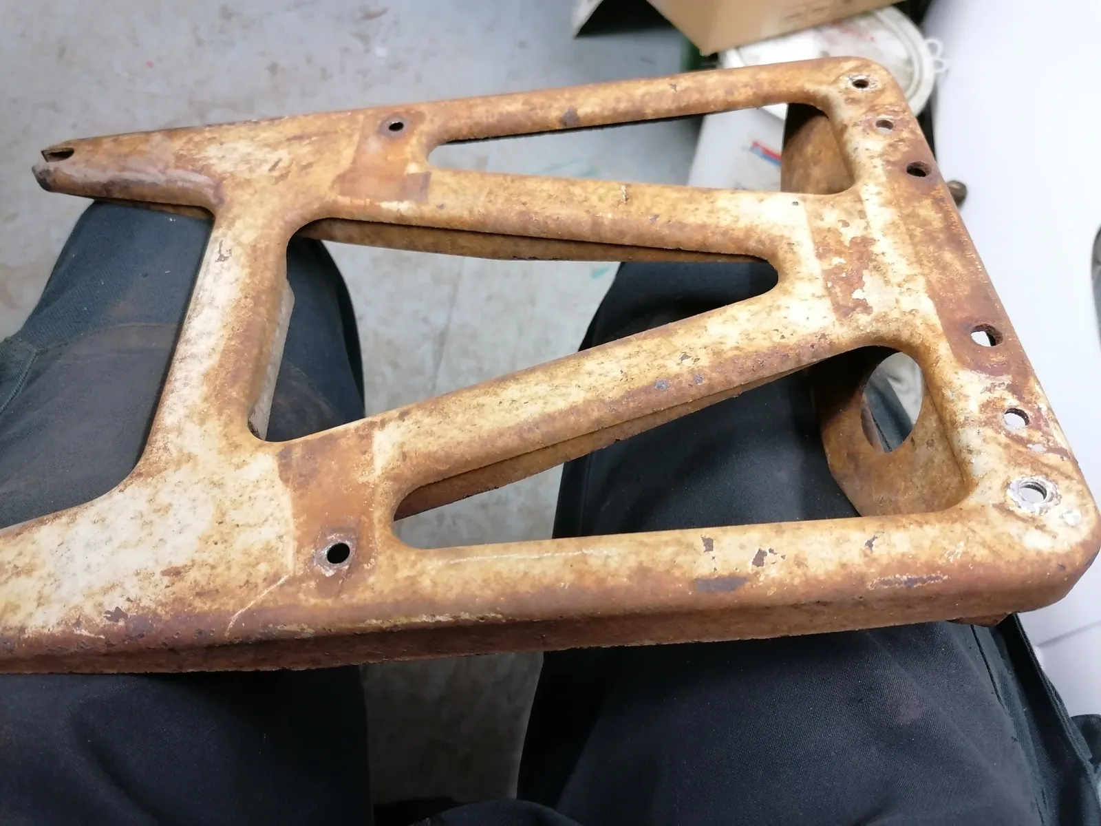

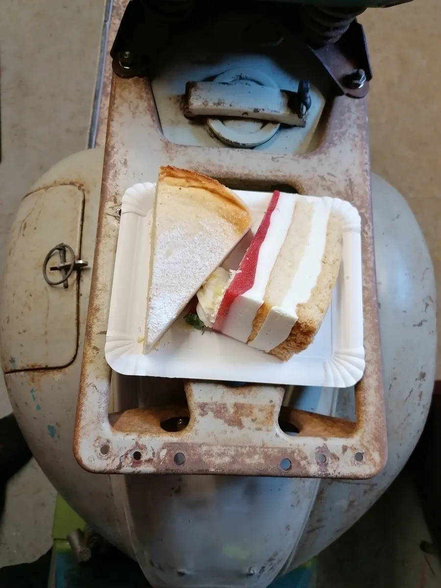

    Gepäckbrücke unbehandelt
    Ja,wird was
    Untenrum noch schubben dann kann man sie monieren. Oder auch nicht...

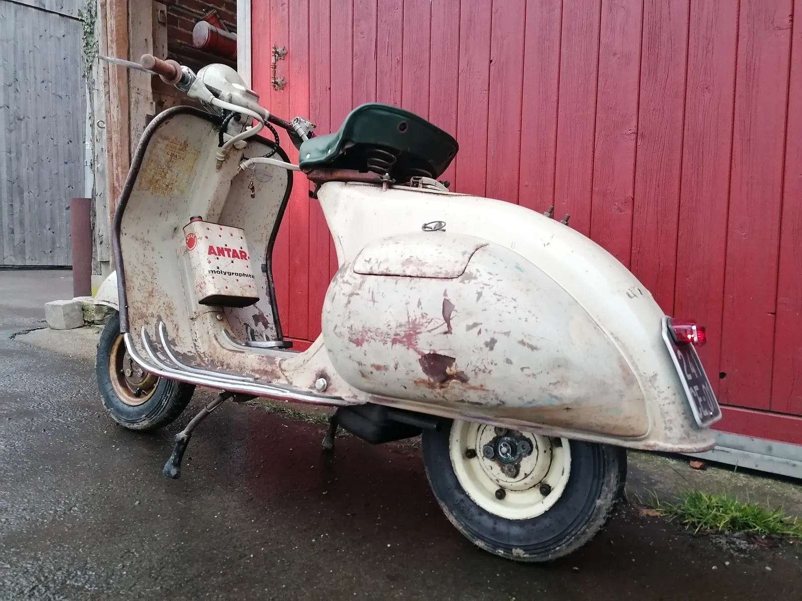

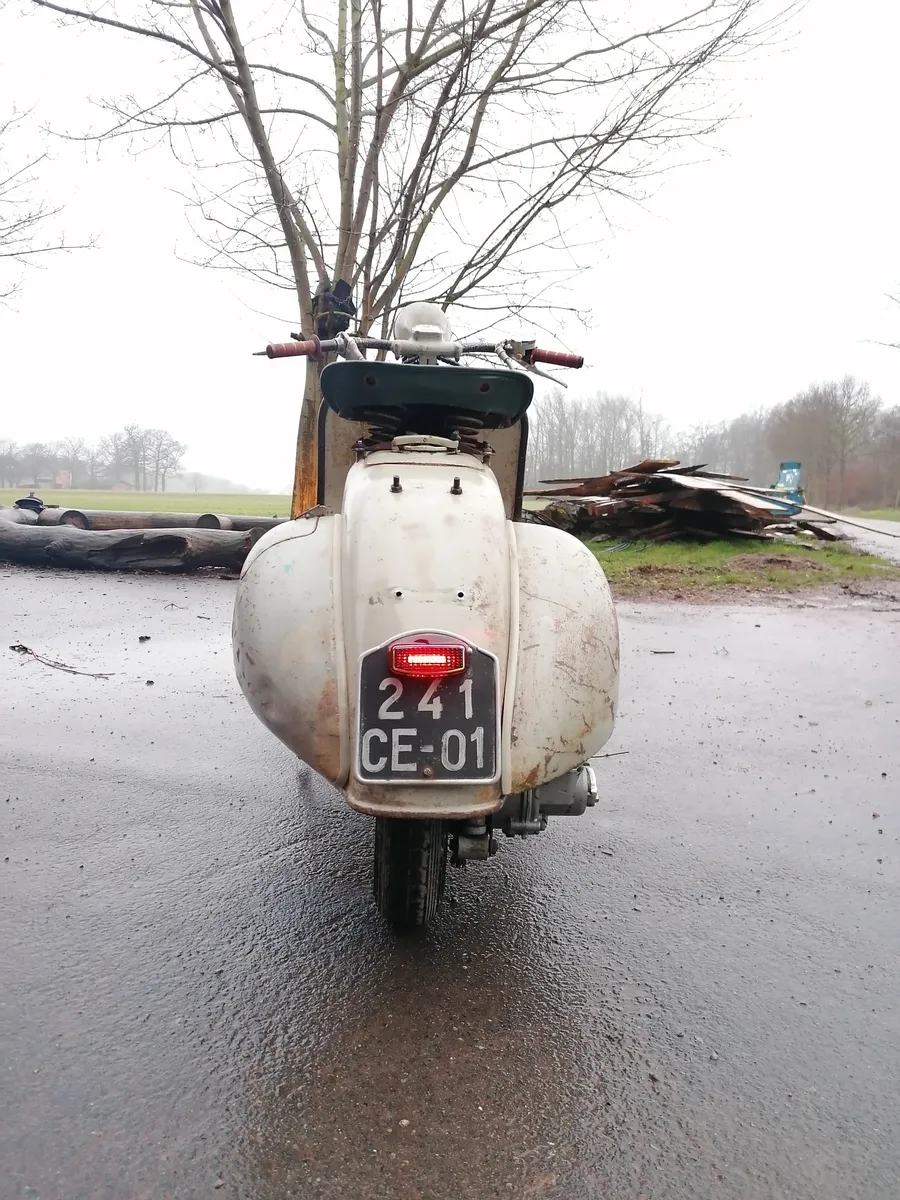

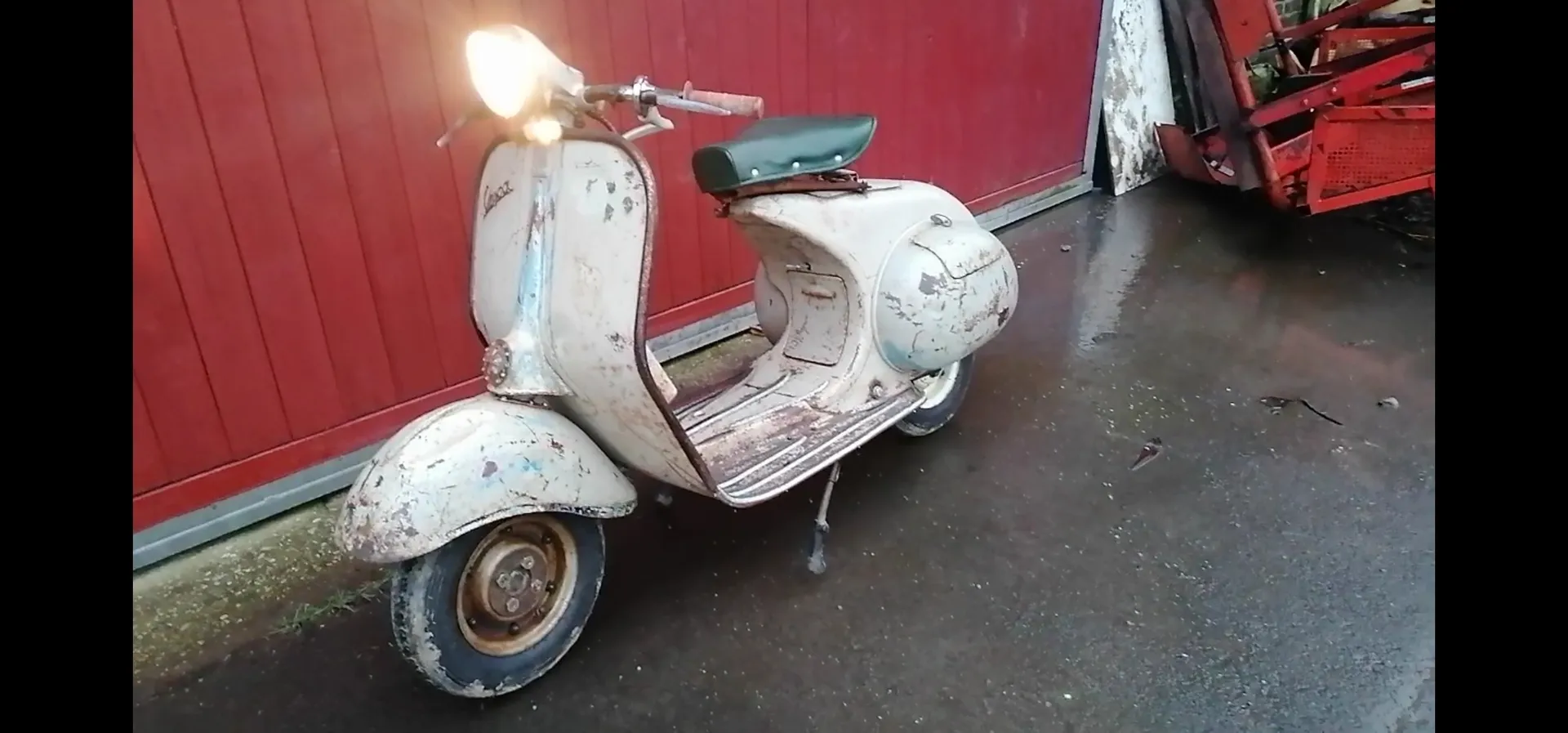

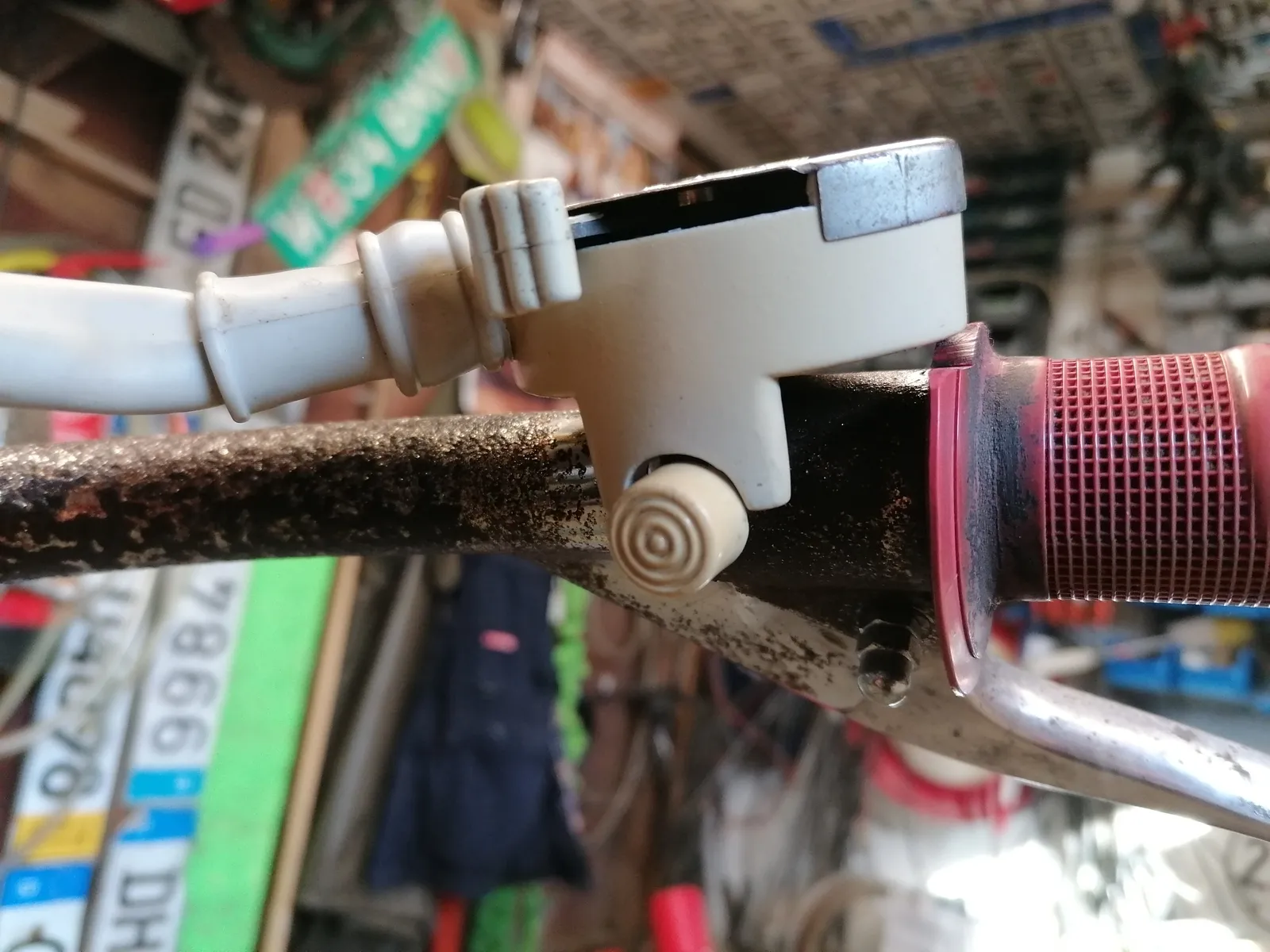

    Moin
    Das Lichtschaltergehäuse ist jetzt richtig verkabelt und farblich an den Hupenknopf und Schalter angepasst.
    Habe es vorher mit verschiedenen Farben probiert. Passte alles nicht. Dann auf Grau das Vintage Gelb gesprüht und siehe da,passt ganz gut.
    Noch ein paar mal mit öligen Fingern befingern dann sieht er auch passend ranzig aus.
    Die Gebäckbrücke ist auch ein guter Esstisch. An den breiten Backen kann man sich gut anlehnen ;)
    Scharnhorst

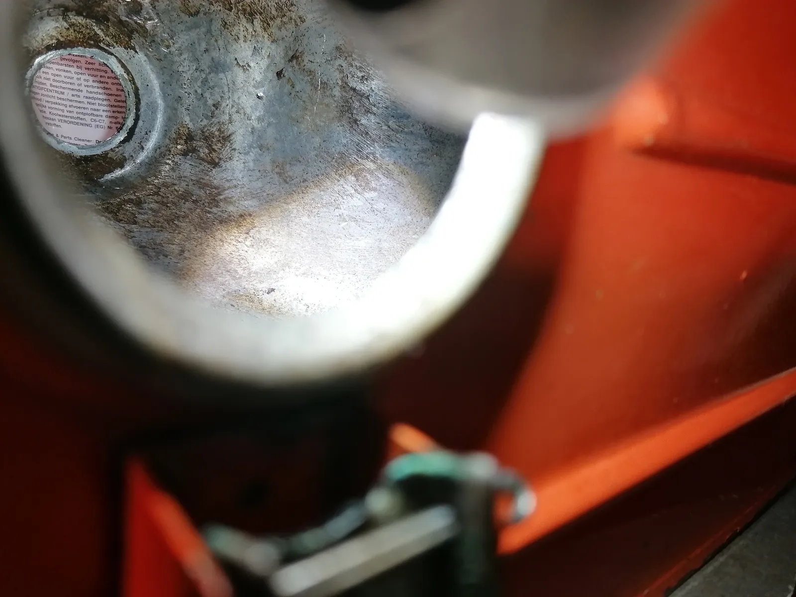

    Der Tank wird was. Rost ist schon raus. Das meiste vom verklebten Ölschlamm auch. Muss mir noch mehr Nitroverdünnung holen. Damit geht's ganz gut raus. Dann mit ner Spül und Klobürste durchschrubben. Die Bürsten sind neue gewesen! ;)
    Irgendwie sieht der Tank aus als ob der innen verzinkt sei...
    Leider bekommt der Gurtner Vergaser nicht genug Luft durch den originalen Luftfilter. Das leicht geölte Metallsieb was da drin ist werde ich durch ein Benzinfestes Filterfleece ersetzen. Vielleicht klappt's dann besser.
    Der Chokezug funzt garnicht. Da werde ich den Stahldraht Mal durch ein Stahlseil ersetzen. Vielleicht funzt das besser
    Zündung einstellen wird auch noch interessant weil keine Markierung vorhanden sind. Die muss ich mir selber basteln. Wird schon klappen...
    Habe sie jetzt erstmal so eingestellt wie von SIP beschrieben. Das feine einstellen kommt noch
    Die ersten Fahrten habe ich heute auch schon gemacht. Sehr geil. Der digitale Tacho funzt auch ganz gut. Freu mich schon drauf die endlich legal aufer Straße zu fahren
    Die Sitzposition ist bequemer vie bei meinen anderen Vespas. Da sitzt man schön entspannt grade drauf

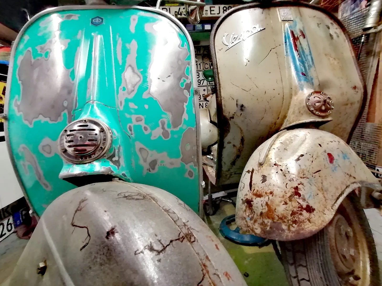

    Und die beiden Ranzkisten passen ganz gut zusammen.

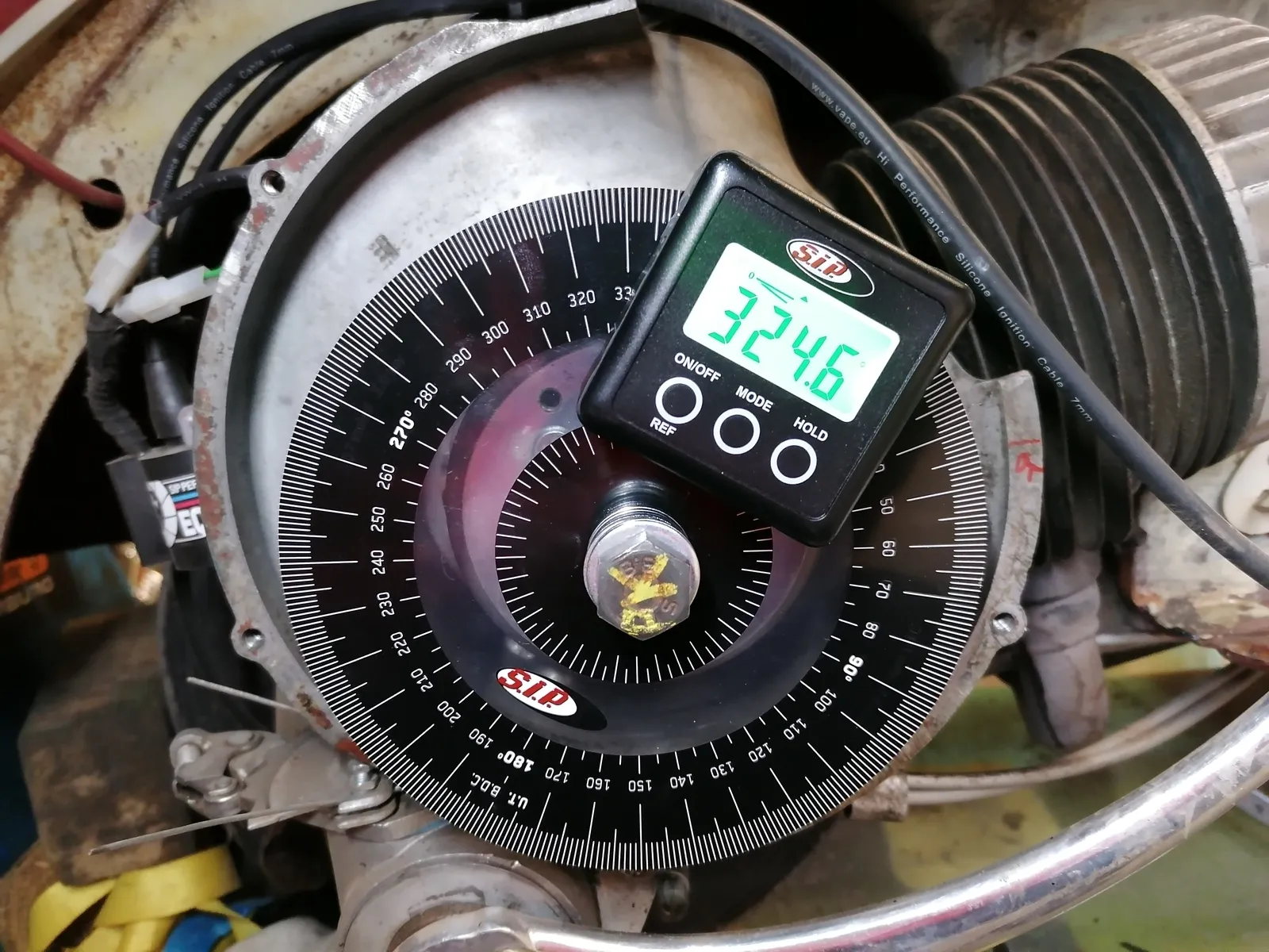

    Habe nochmal nachgeschaut wie die Vape eingestellt wird. Markierungen sind auf den Polrad und der ZGP. Die müssen flüchten nach der Berechnung des ZZP

    Habe heute die Zündung,28 Grad vor OT, eingestellt. Mit den passenden Werkzeug geht das ganz gut.
    Habe sie mal kurz ohne Lüfterrad laufen lassen. Lief scheiße...
    Hoffe das die Schwungmasse fehlte und sie mit besser läuft.

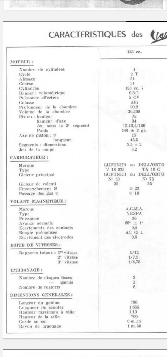

    Hier die Werksdaten falls einen 28 Grad zu viel vor kommt.
    So isses angegeben. Oder ist das nur bei der originalen Kontakt Zündung so und ne elektrische Zündung braucht nen anderen Wert? Habe da nix drüber gelesen,bis jetzt. Deswegen 28 Grad eingestellt.
    Gruß Marco
