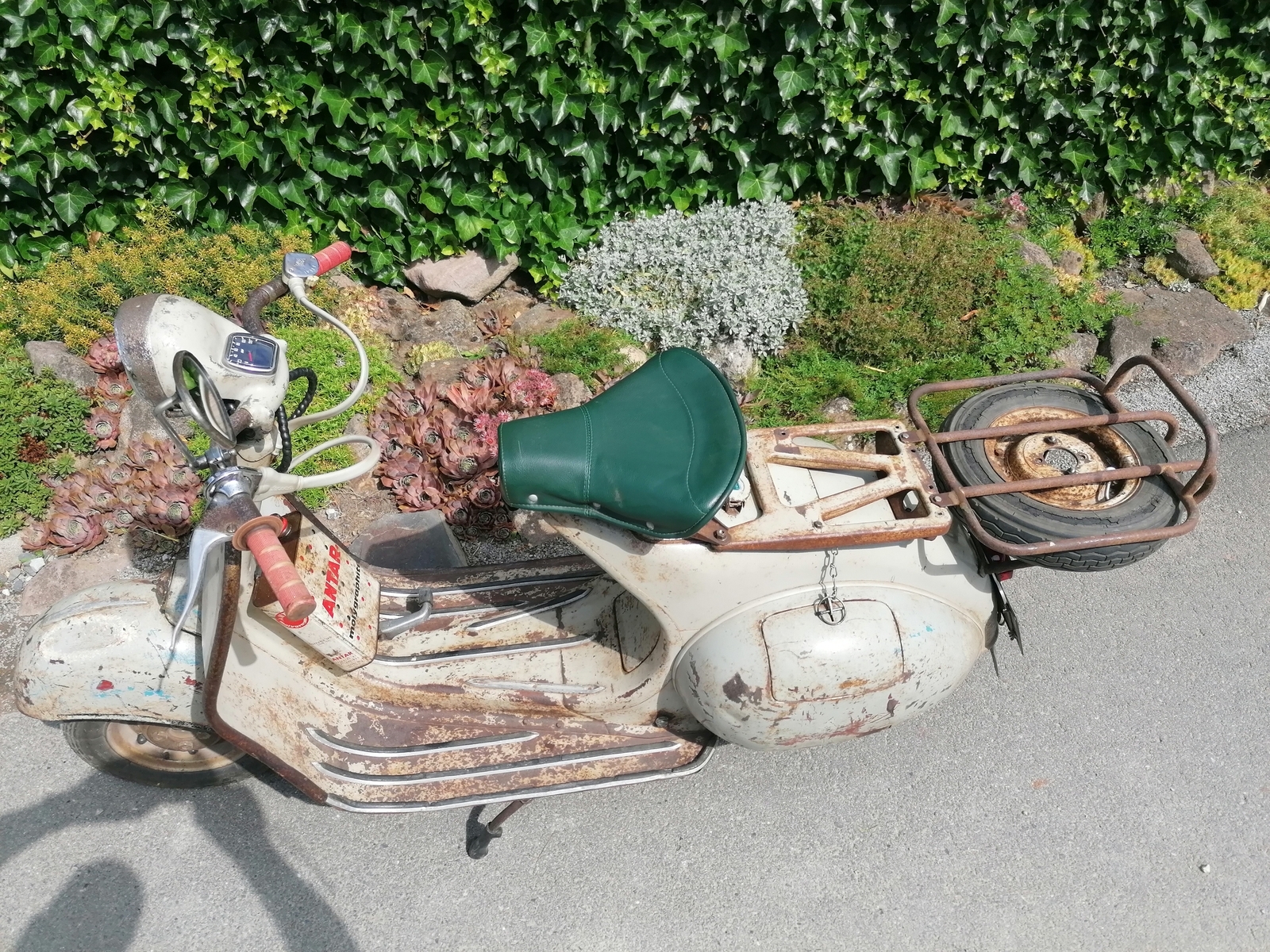

    Moin

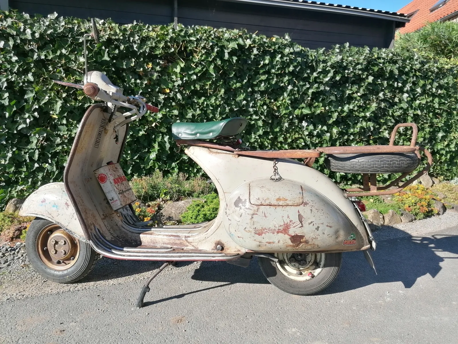

    Habe heute das Standgas eingestellt. Das passt jetzt. Dann habe ich mich mal an den Gepäckträger gemacht. Normalerweise ist das Reserverad ja mit der Innenseite nach oben montiert. Die Felge die ich noch habe sieht innen aber zu gut aus. Also muss das andersrum dran. Etwas aus langen Schrauben gebastelt und montiert. Den besten Reifen aufgezogen und feddich ist die Laube.
    Bin damit zufrieden.
    Optik passt zum Rest.
    Der kommt ab und an mal dran wenn ich Bock drauf habe. Sind ja nur 4 Schrauben

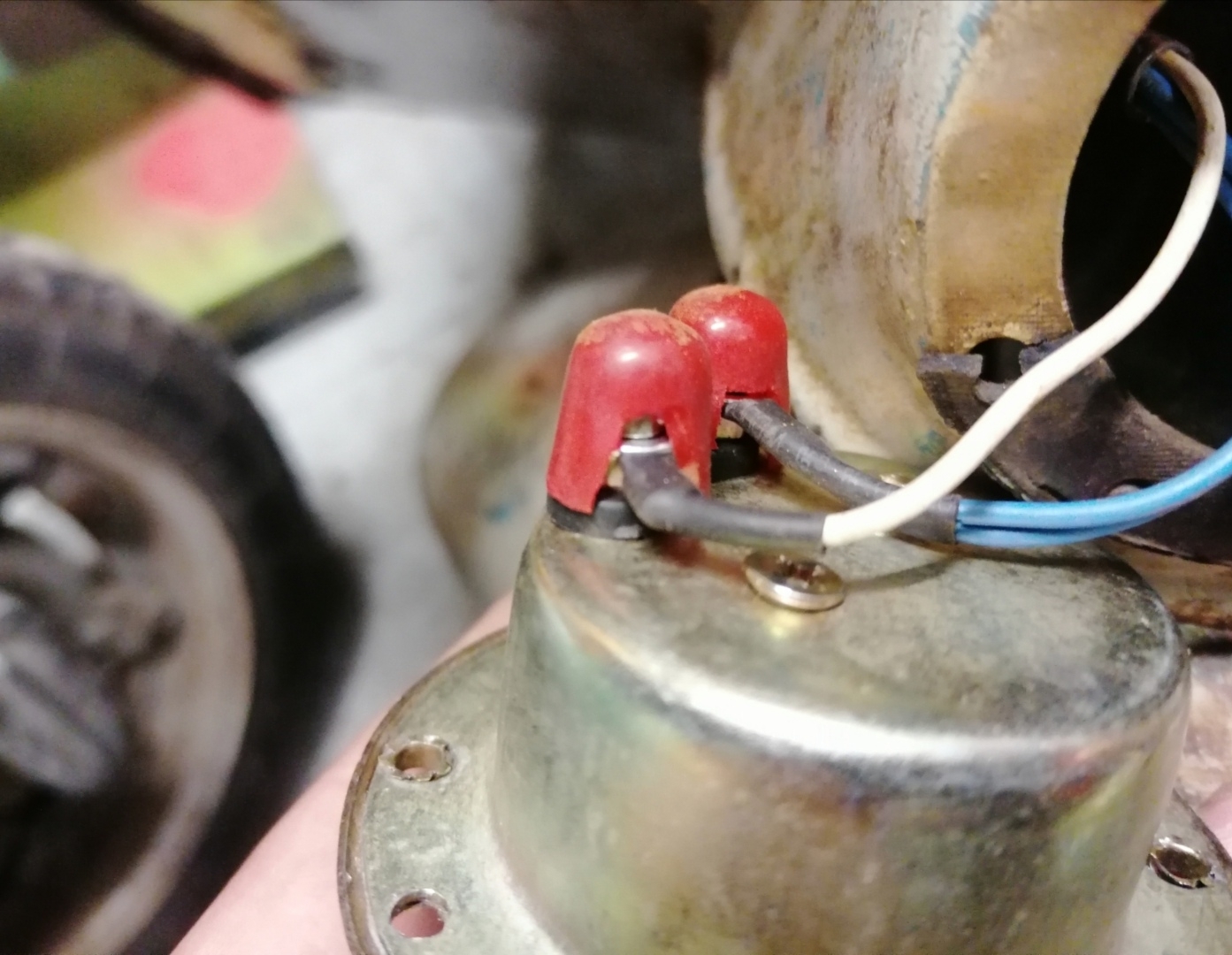

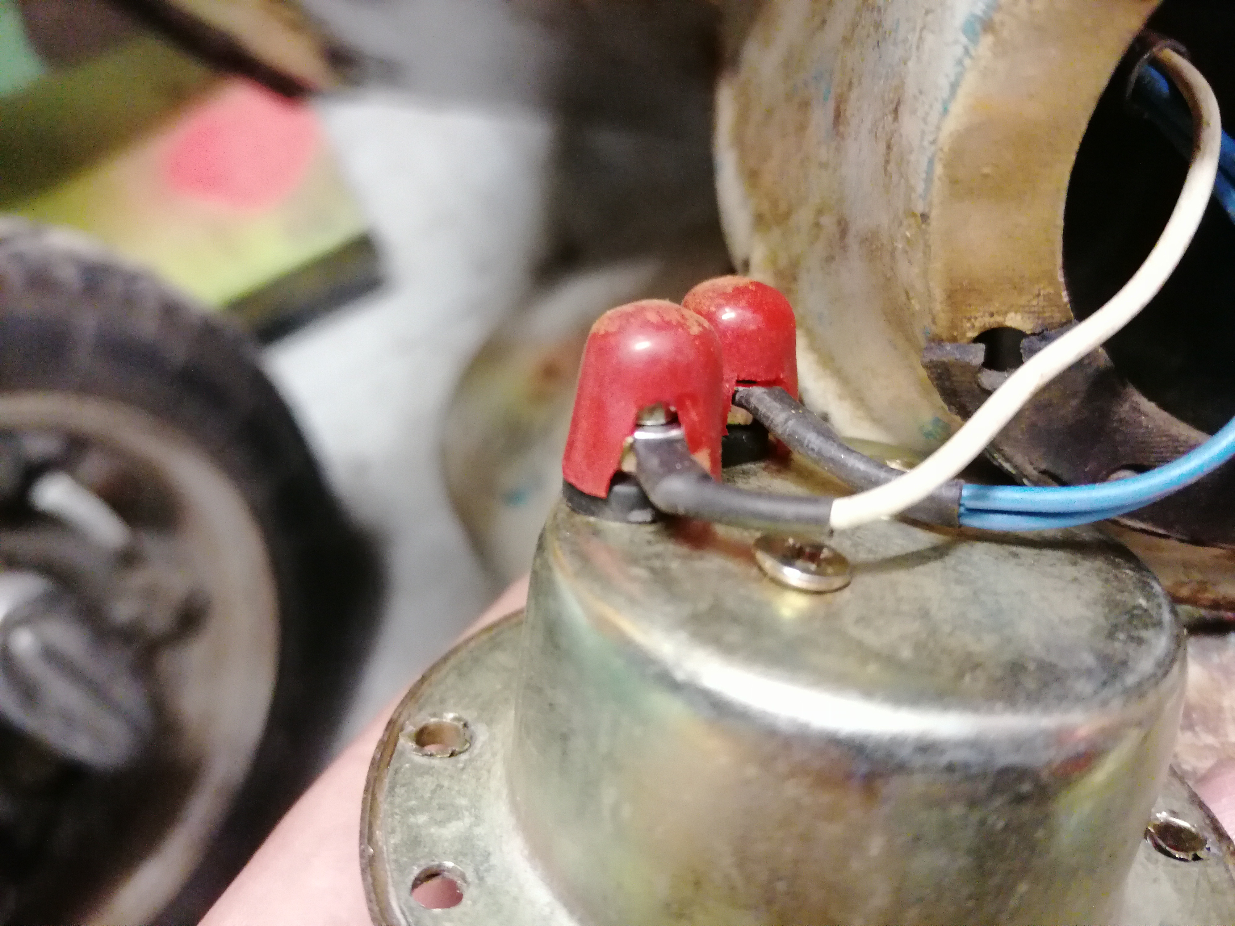

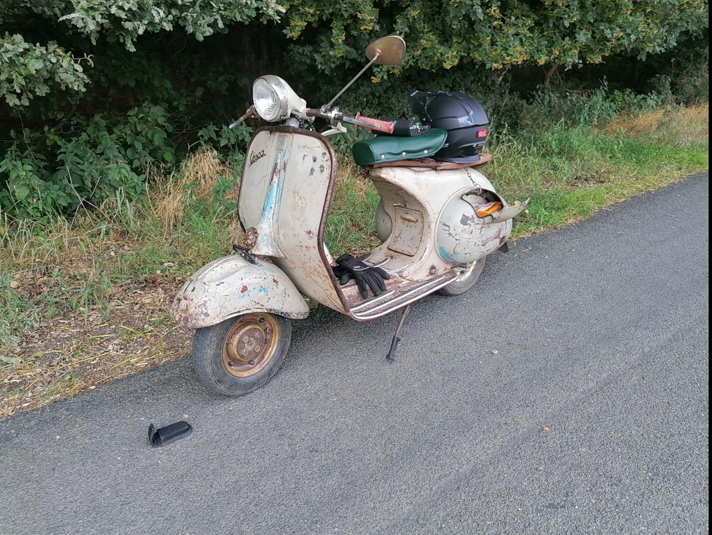

    Moin

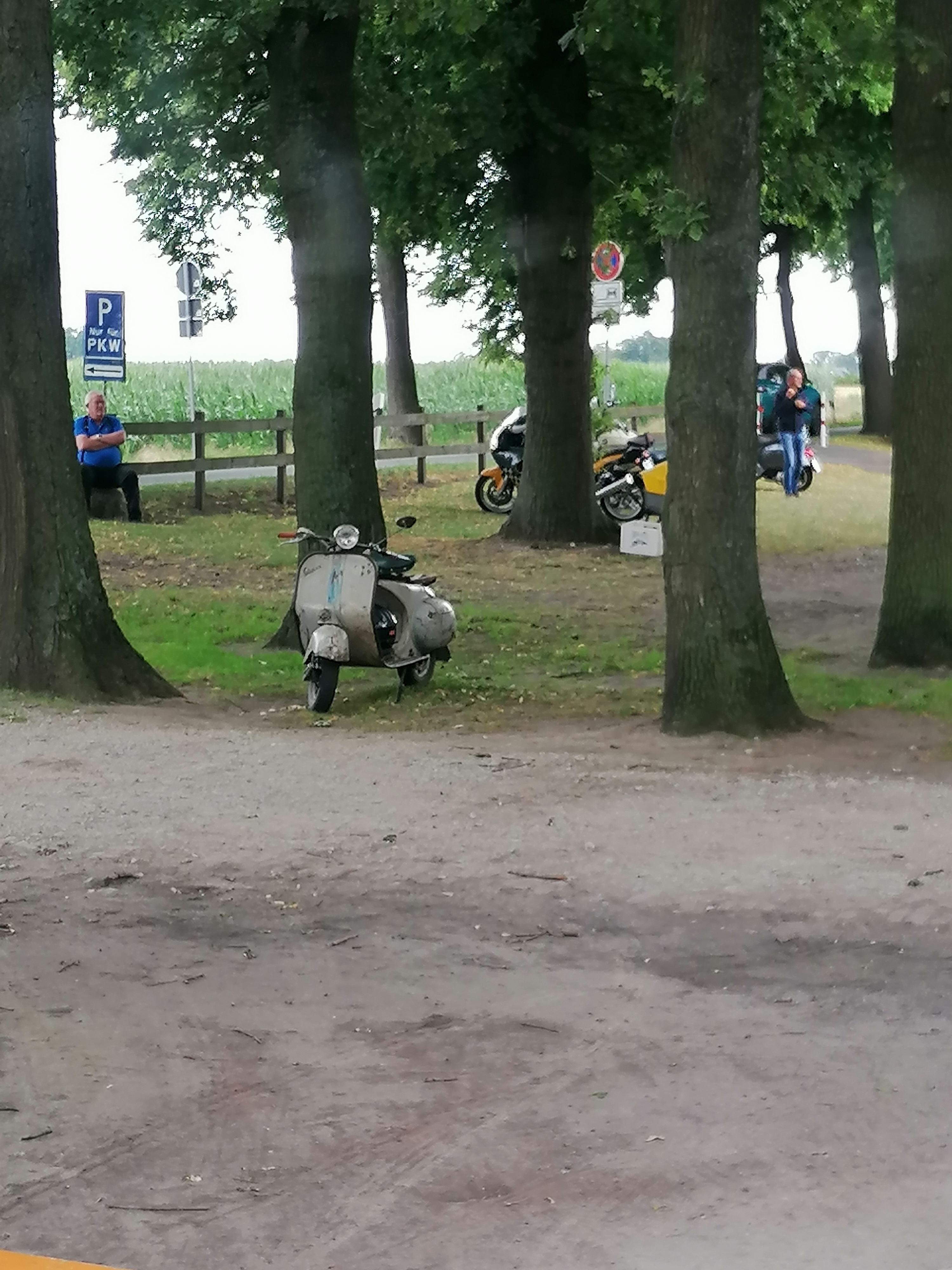

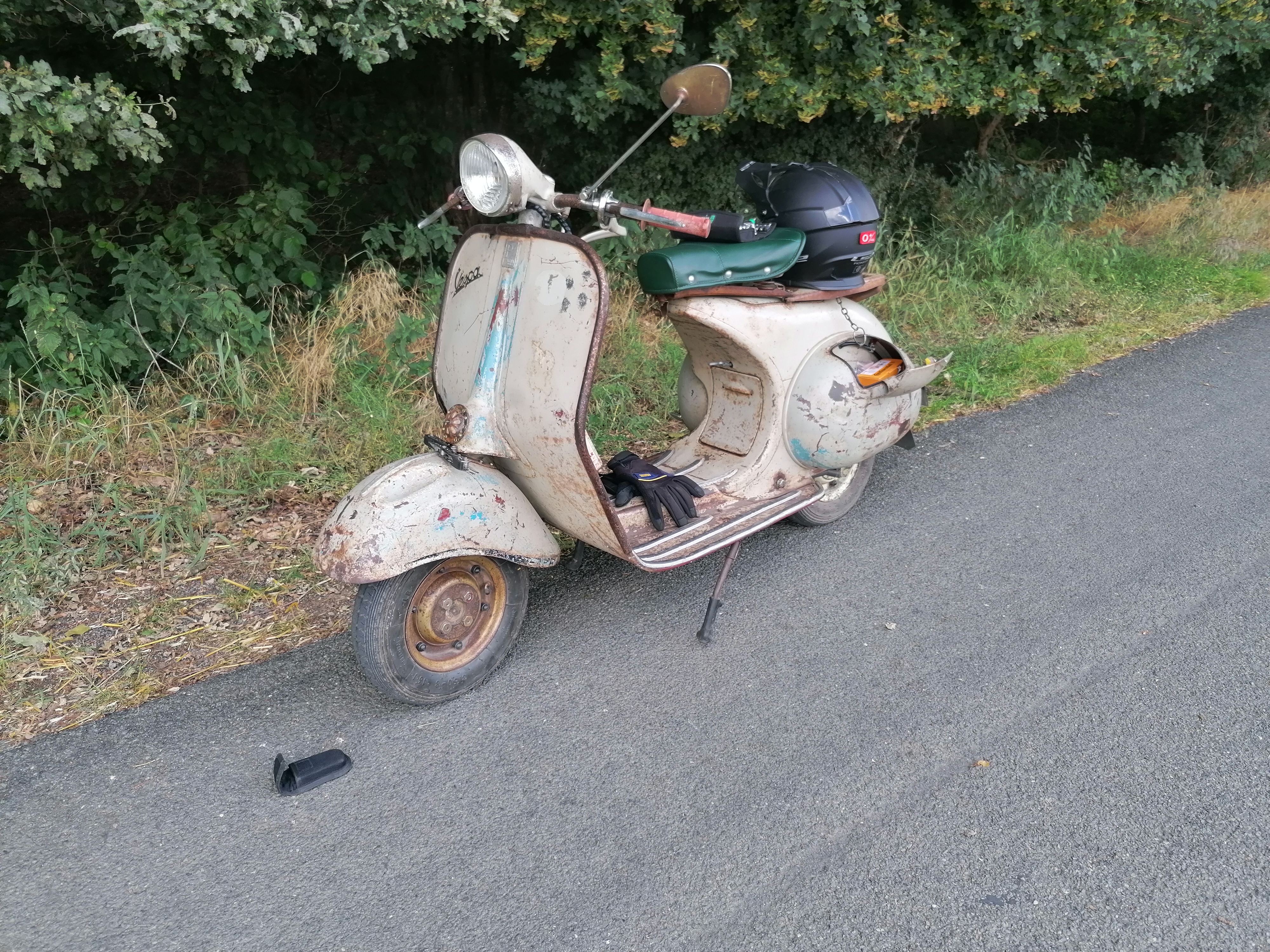

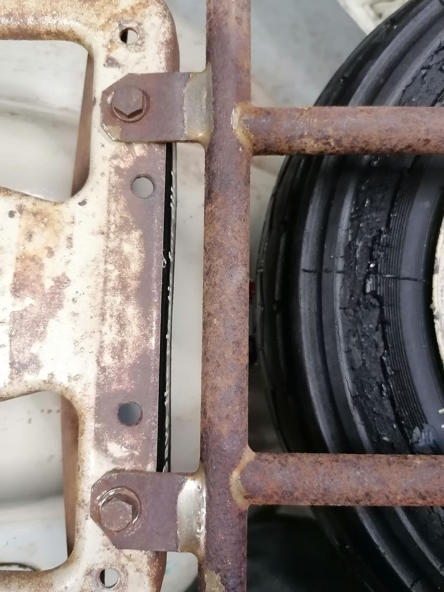

    Ich bin letzten Mittwoch zum wöchentlichen Motorradtreffen zur Brocker Mühle gefahren.
    Auf den Rückweg habe ich noch gut den Arsch nass bekommen.

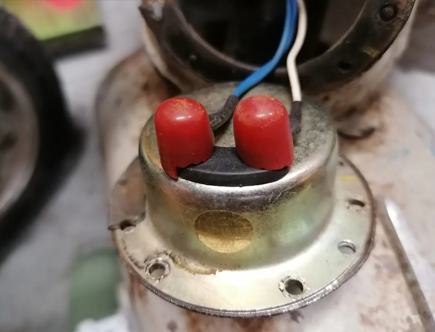

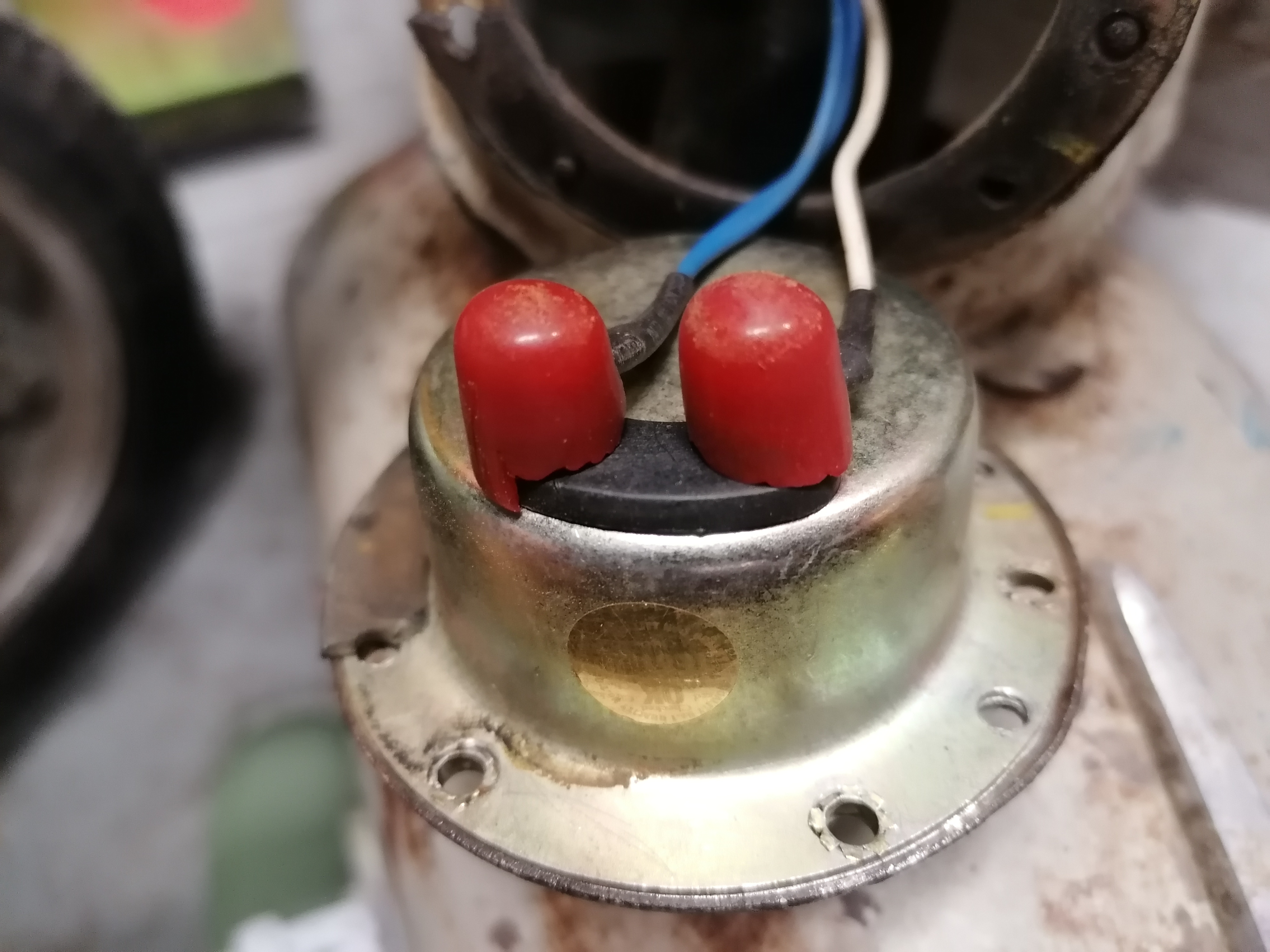

    Kurz vorm Ziel fing die sie plötzlich von selbst an zu hupen. Hupe ausgebaut,Ruhe...
    Wieder eingebaut,Ruhe.
    Komisch. Gestern mal ausgebaut und auch gemessen. Die neue 12V Hupe ist etwas tiefer als die originale. Ein Kontakt kam wohl ganz eben an den Rahmen. Habe die beiden Gewinde etwas gekürzt und Gumminuppsies dadrüber gestülpt.
    Jetzt habe ich etwas Luft bzw die Gumminuppsies dazwischen und hoffentlich keine selbstständig hupende Hupe.
    Gruß Marco

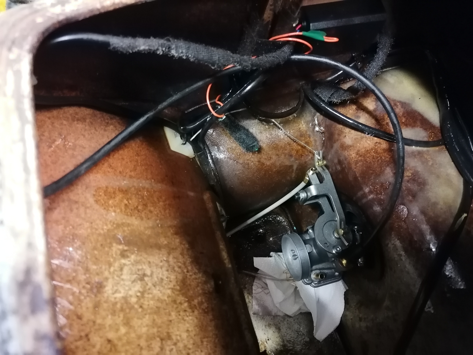

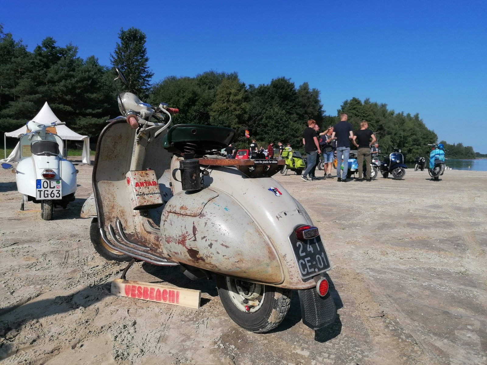

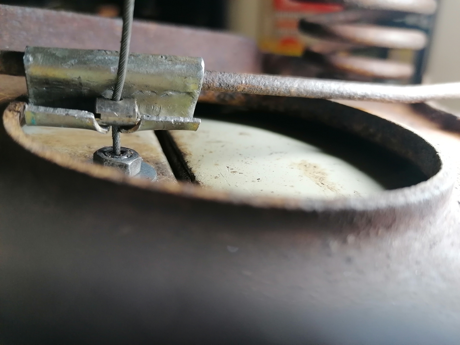

    Moin
    Ich habe heute morgen mal den Ziehchoke auf Kabelchoke am CP 19 Vergaser umgebaut. Habe mir nur die Teile für den Vergaser bestellt. Den Zug und die Aufnahme am Hebel habe ich mir selber zusammen gebaut. Nicht so hübsch wie das fertige aber funktioniert und war erheblich günstiger. Und ist auch Zielführend...
    Jetzt muss ich nicht mehr im Vergaserraum herumfummeln um den Choke zu ziehen.
    Letztes Wochenende war sie auch beim Vesbeachi dabei gewesen. War schön damit durchs Ammerland/Friesland zu tuckern.
    Gruß Marco

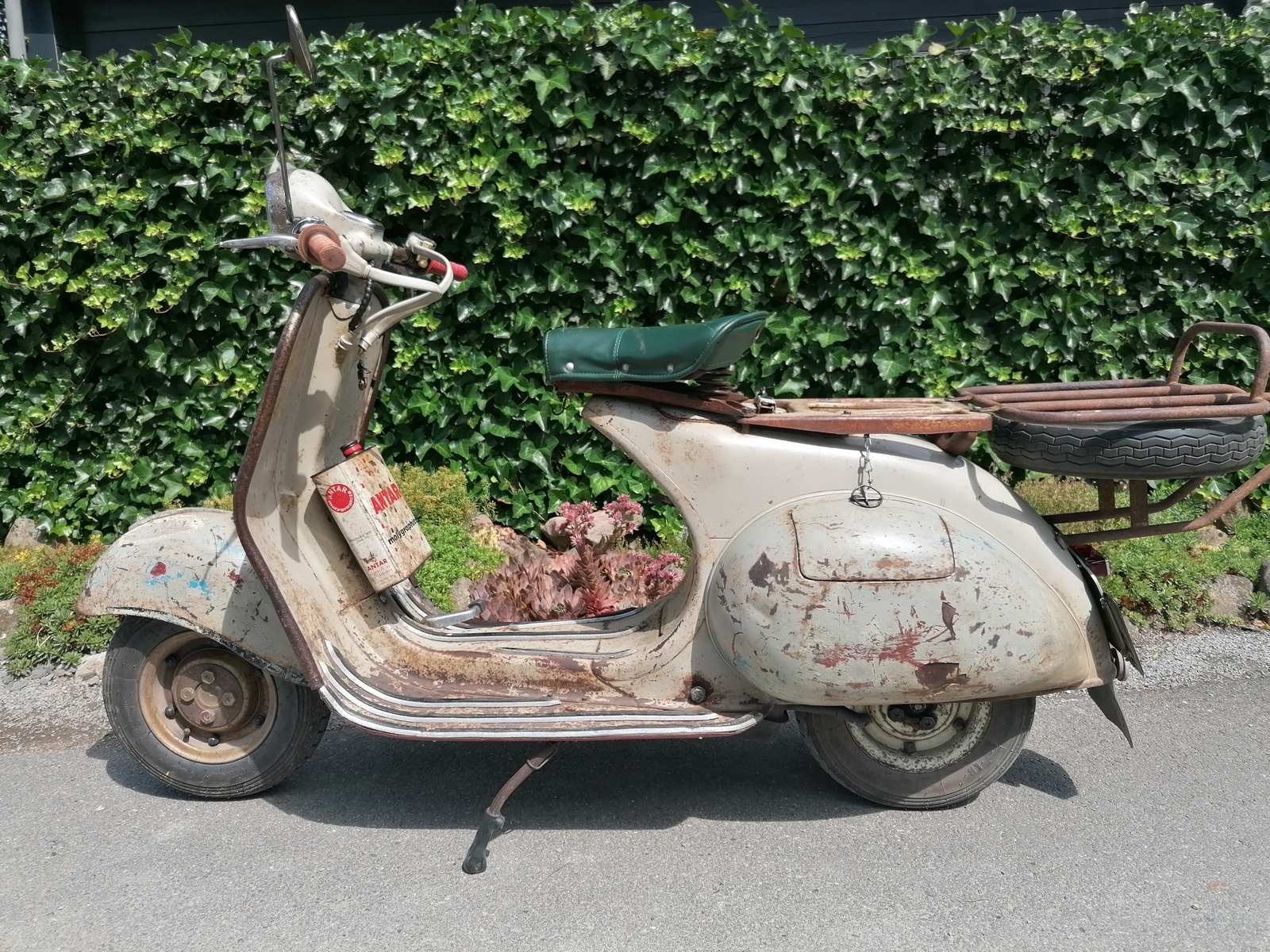

    Moin

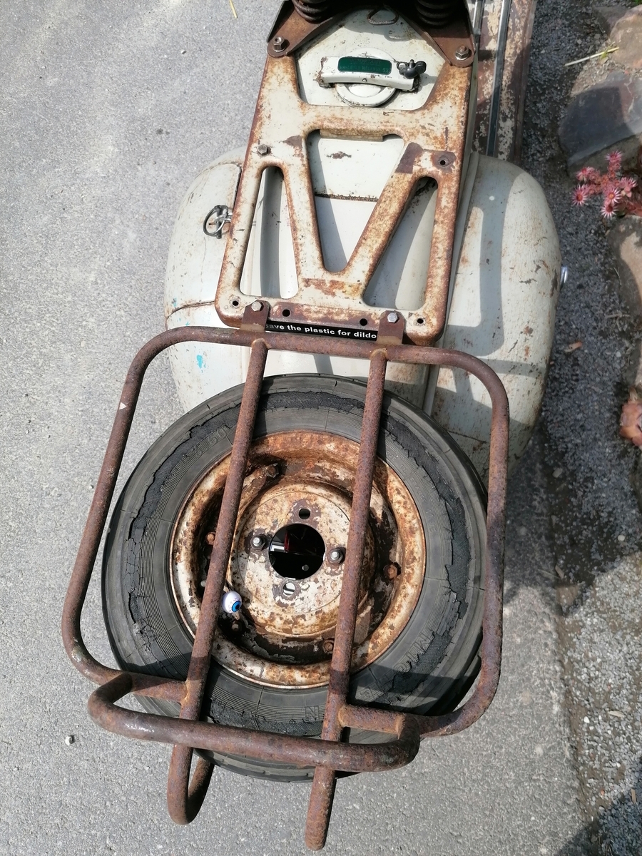

    Habe heute mal den Hechanbau dran geschraubt.
    Das sieht so kacke aus das ich das hart Feier 😂
    Das Rad ist jetzt auch richtig rum eingebaut. Also mit der Innenseite nach oben.
    Den Chrom habe ich mehrere Std aufpoliert. Der kann sich jetzt sehen lassen ;)
    Und man soll ja immer ein wachsames Auge auf den rückwärtigen Verkehr haben.
    Das ist auch erledigt 😊
    Gruß Marco

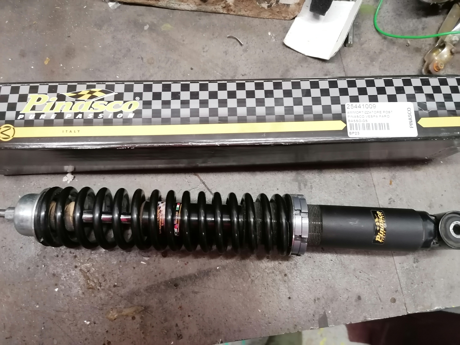

    Damit die Acma bei der brutalen Geschwindigkeit auch gut liegt kommt jetzt ein Pinasco Stoßdämpfer rein (Gebraucht aber wenig gelaufen)
    Bin gespannt wie sie sich dann fährt. Der originale ist schon sehr weich

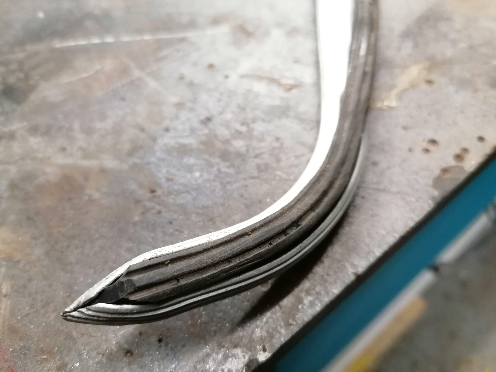

    • November 8, 2023 at 05:23
    • #438

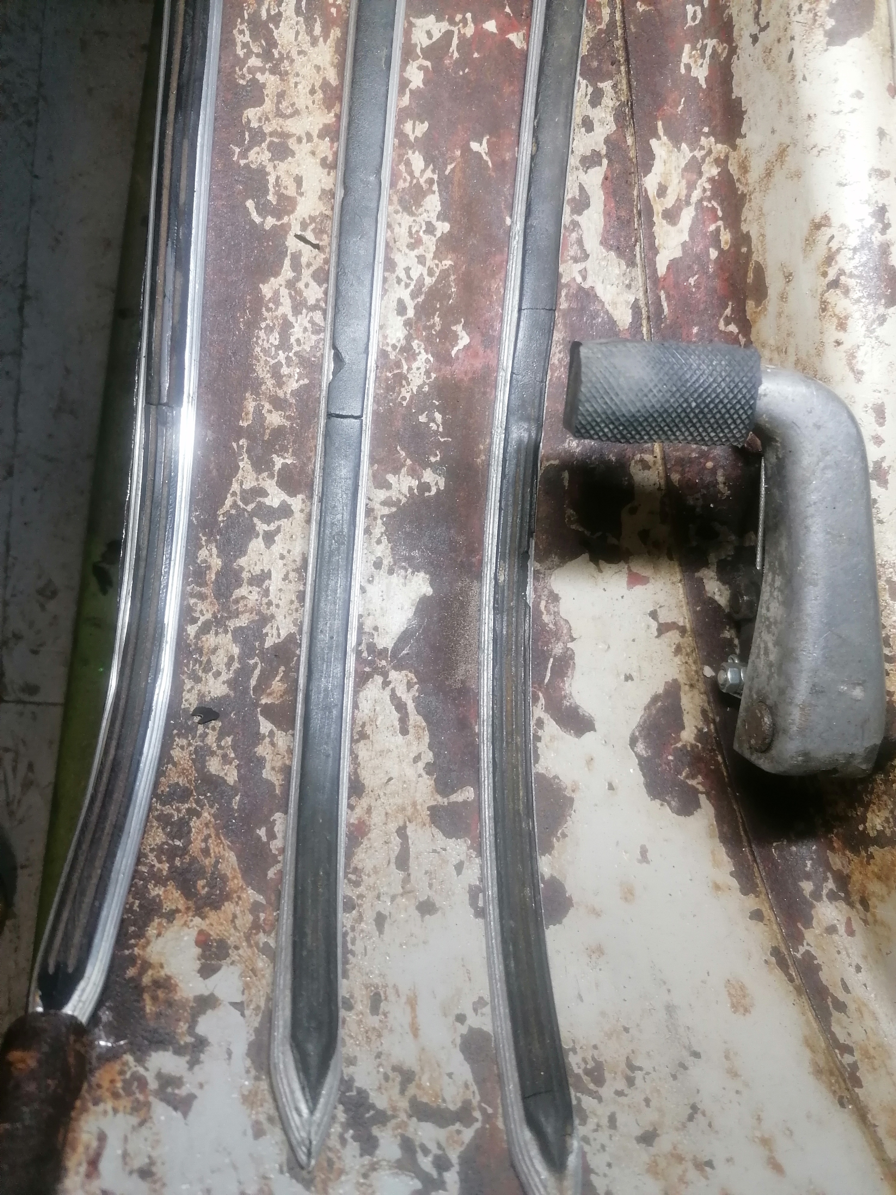

    Moin

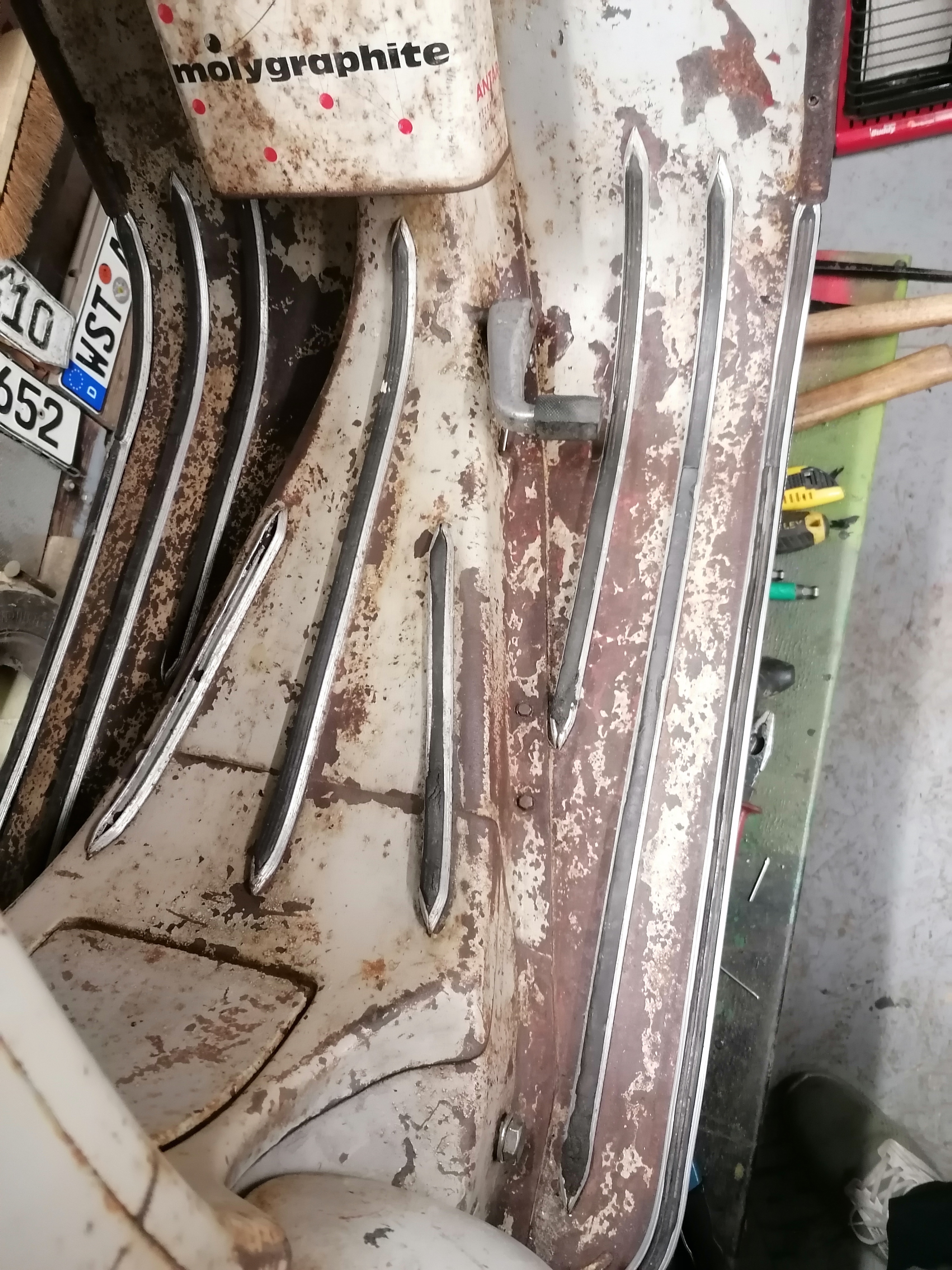

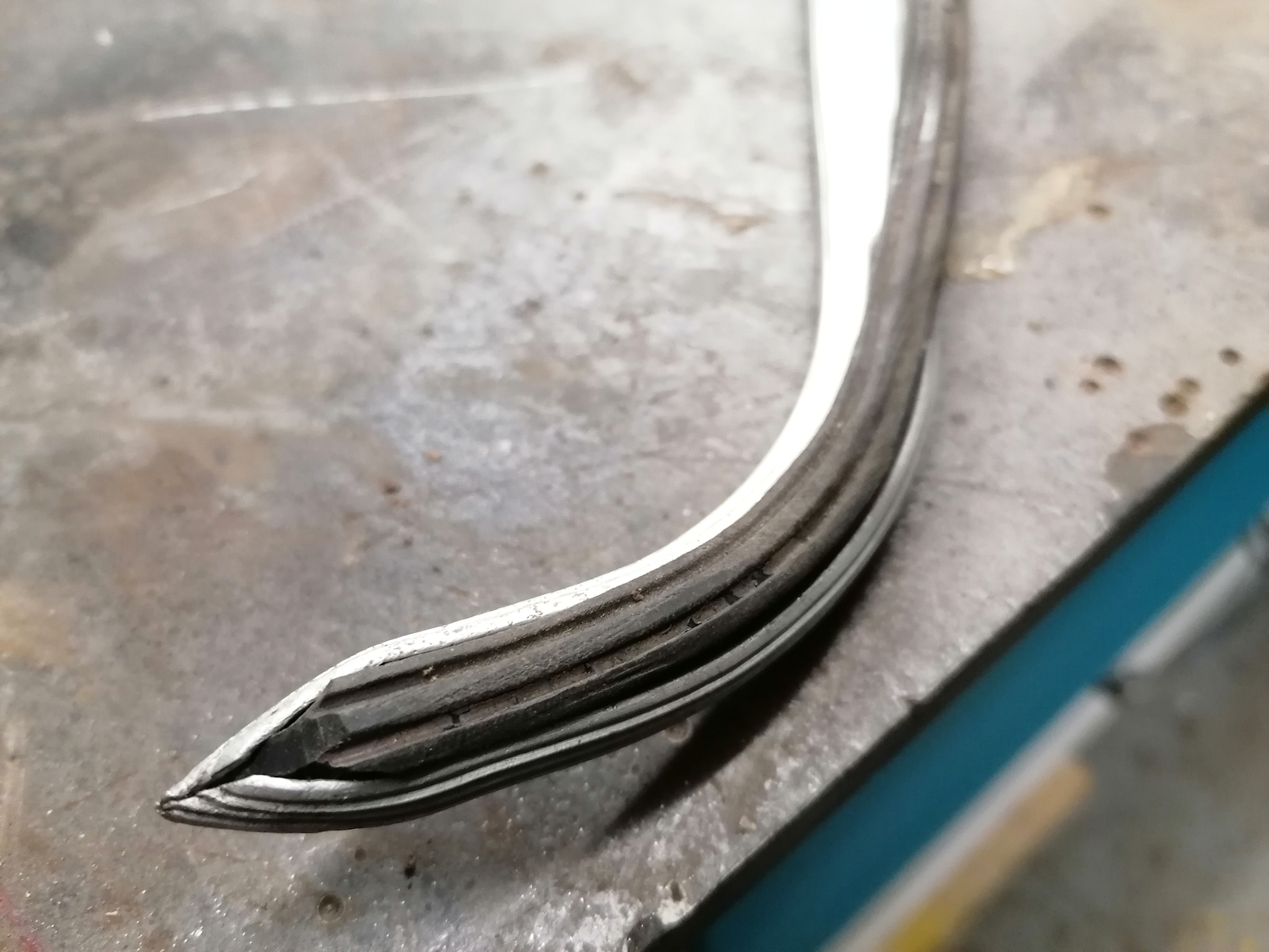

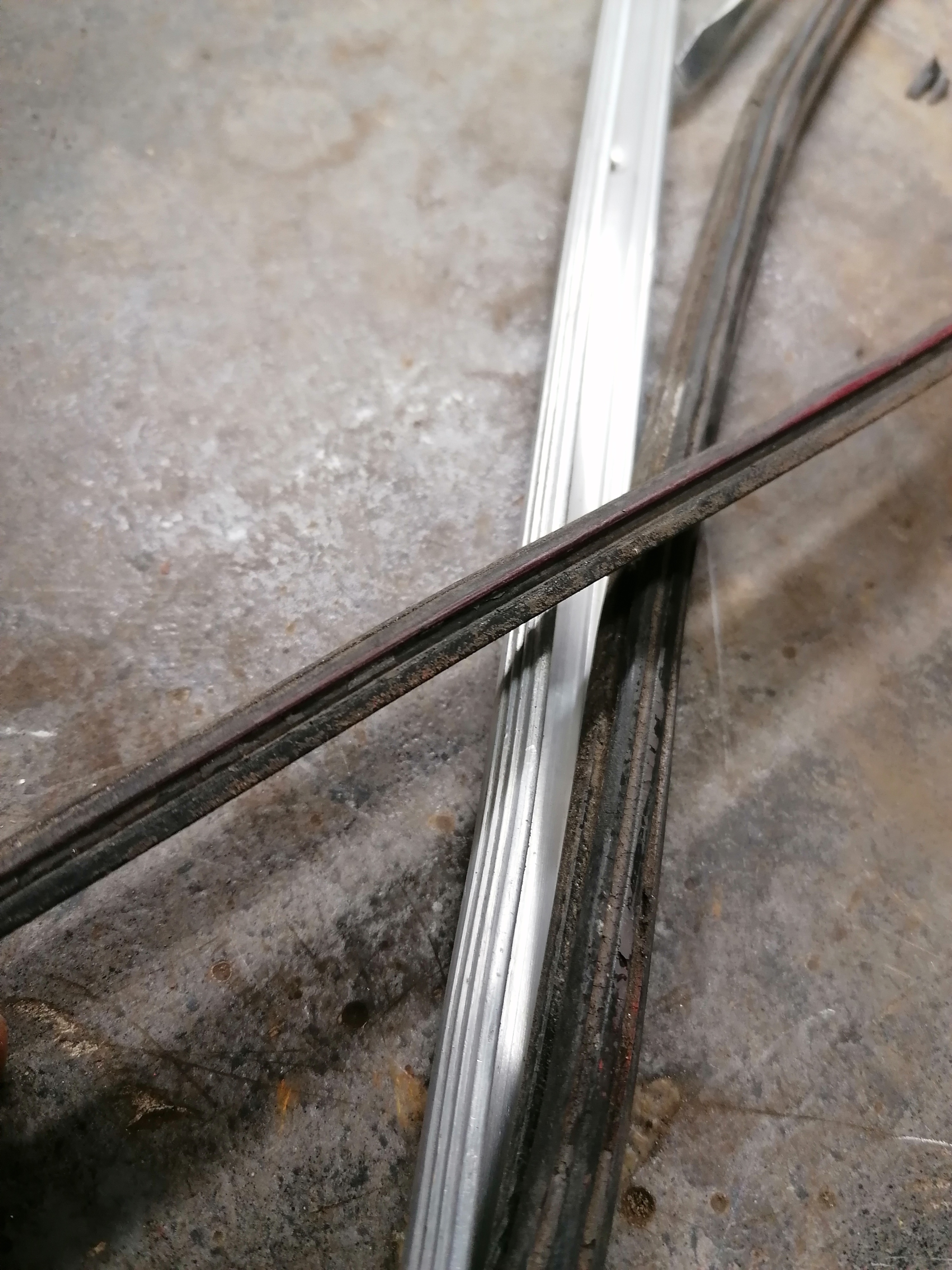

    Ich habe endlich die fehlende Trittleiste für die Acma bekommen. Rechts außen.
    Habe mal geschaut was ich an Trittleistengummis noch liegen habe. Die alten von der Rundlicht passen da gut rein. Sind auch derbe abgeranzt. Also perfekt. Die riffeln oben drauf werde ich noch etwas glatt schleifen damit das optisch besser passt. Habe das fehlende Gummi im Durchstieg auch sofort mit rein gemacht. War noch ein passendes Stück über.
    Jetzt fehlt nur noch ein ticken mehr Leistung und dann bin ich voll mit ihr zufrieden top-)
    Gruß Marco

    591
    28,111
    5,446
    • November 8, 2023 at 12:05
    • #439
    Fast ein bisschen zu glänzend...
    12,228
    35,348
    4,300
    • November 8, 2023 at 13:01
    • #440
    Ja,das Alu muss noch etwas mattiger werden
