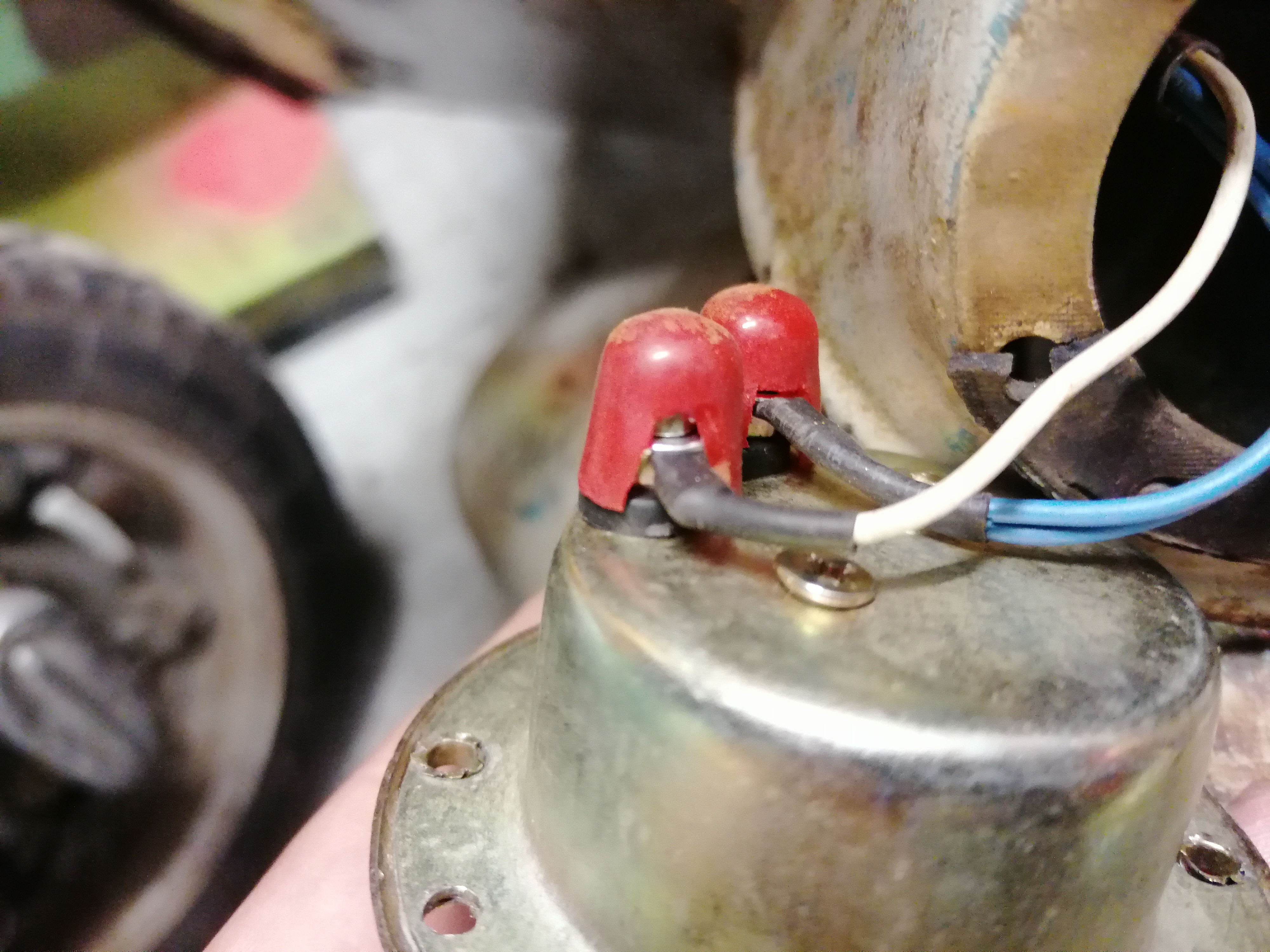

    Ich bin letzten Mittwoch zum wöchentlichen Motorradtreffen zur Brocker Mühle gefahren.
    Auf den Rückweg habe ich noch gut den Arsch nass bekommen.
    Kurz vorm Ziel fing die sie plötzlich von selbst an zu hupen. Hupe ausgebaut,Ruhe...
    Wieder eingebaut,Ruhe.
    Komisch. Gestern mal ausgebaut und auch gemessen. Die neue 12V Hupe ist etwas tiefer als die originale. Ein Kontakt kam wohl ganz eben an den Rahmen. Habe die beiden Gewinde etwas gekürzt und Gumminuppsies dadrüber gestülpt.
    Jetzt habe ich etwas Luft bzw die Gumminuppsies dazwischen und hoffentlich keine selbstständig hupende Hupe.
