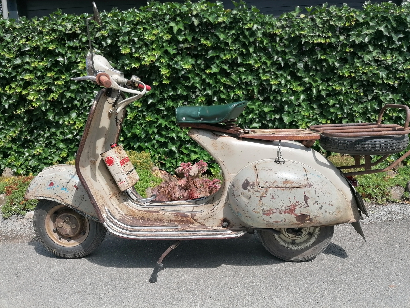

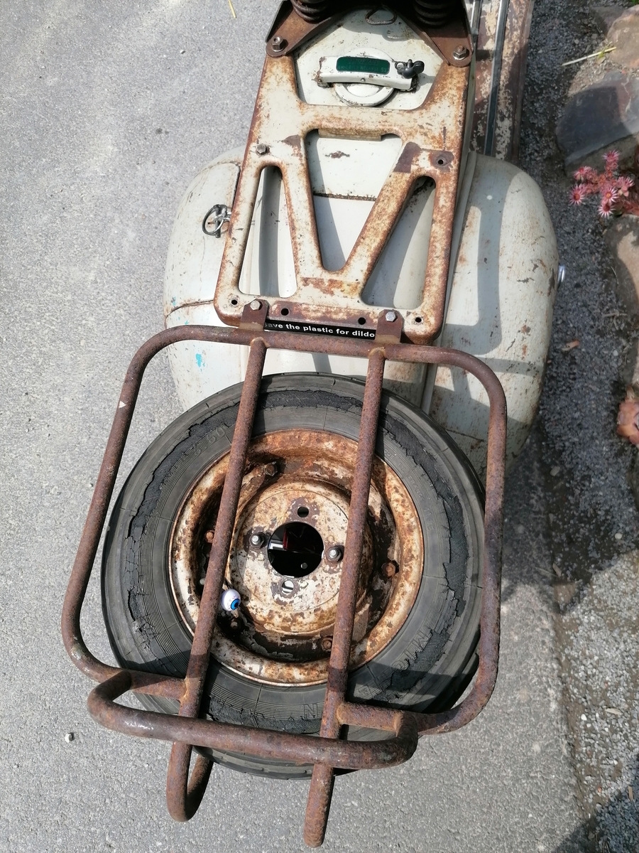

    Moin
    Habe heute das Standgas eingestellt. Das passt jetzt. Dann habe ich mich mal an den Gepäckträger gemacht. Normalerweise ist das Reserverad ja mit der Innenseite nach oben montiert. Die Felge die ich noch habe sieht innen aber zu gut aus. Also muss das andersrum dran. Etwas aus langen Schrauben gebastelt und montiert. Den besten Reifen aufgezogen und feddich ist die Laube.
    Bin damit zufrieden.
    Optik passt zum Rest.
    Der kommt ab und an mal dran wenn ich Bock drauf habe. Sind ja nur 4 Schrauben
    Gruß Marco

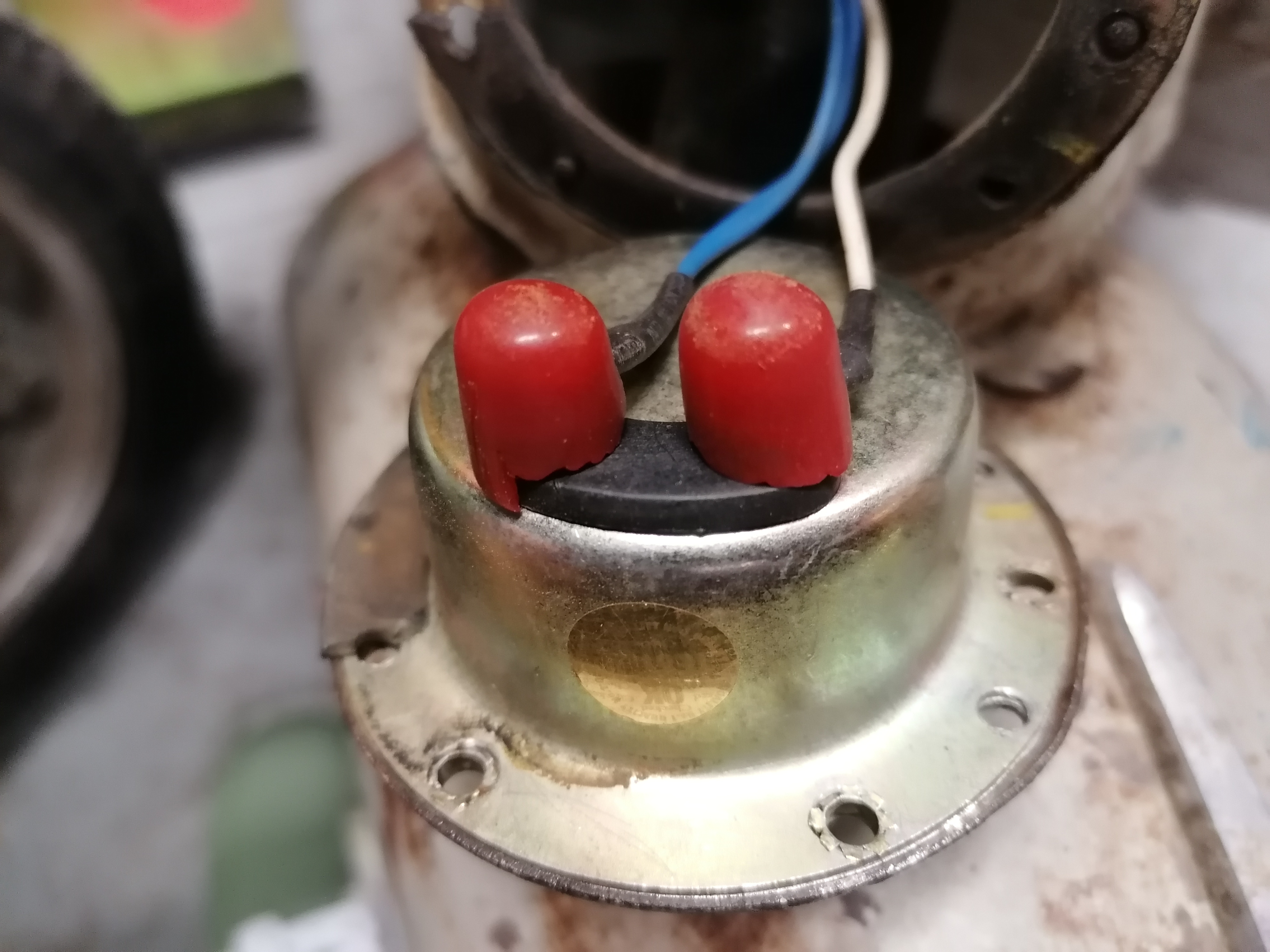

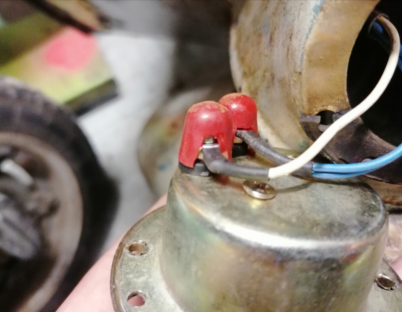

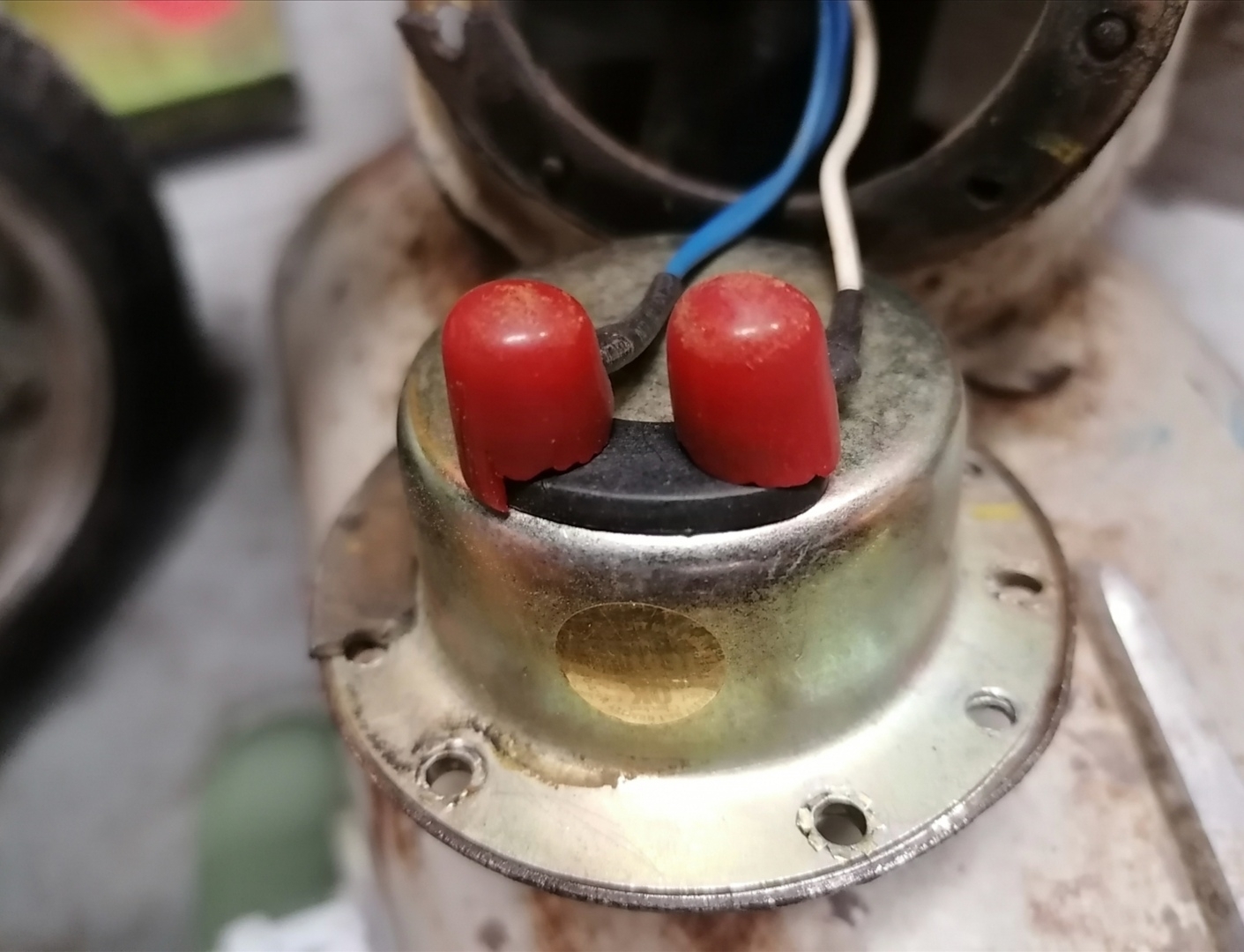

    Moin
    Ich bin letzten Mittwoch zum wöchentlichen Motorradtreffen zur Brocker Mühle gefahren.
    Auf den Rückweg habe ich noch gut den Arsch nass bekommen.
    Kurz vorm Ziel fing die sie plötzlich von selbst an zu hupen. Hupe ausgebaut,Ruhe...
    Wieder eingebaut,Ruhe.
    Komisch. Gestern mal ausgebaut und auch gemessen. Die neue 12V Hupe ist etwas tiefer als die originale. Ein Kontakt kam wohl ganz eben an den Rahmen. Habe die beiden Gewinde etwas gekürzt und Gumminuppsies dadrüber gestülpt.
    Jetzt habe ich etwas Luft bzw die Gumminuppsies dazwischen und hoffentlich keine selbstständig hupende Hupe.
    Gruß Marco

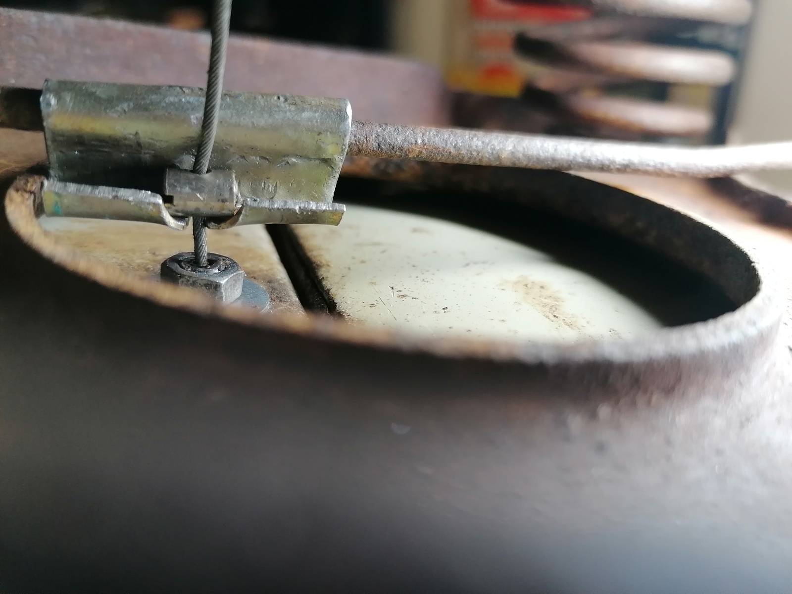

    • #426
    Moin
    Ich habe heute morgen mal den Ziehchoke auf Kabelchoke am CP 19 Vergaser umgebaut. Habe mir nur die Teile für den Vergaser bestellt. Den Zug und die Aufnahme am Hebel habe ich mir selber zusammen gebaut. Nicht so hübsch wie das fertige aber funktioniert und war erheblich günstiger. Und ist auch Zielführend...
    Jetzt muss ich nicht mehr im Vergaserraum herumfummeln um den Choke zu ziehen.

    Habe heute mal den Hechanbau dran geschraubt.
    Das sieht so kacke aus das ich das hart Feier 😂
    Das Rad ist jetzt auch richtig rum eingebaut. Also mit der Innenseite nach oben.
    Den Chrom habe ich mehrere Std aufpoliert. Der kann sich jetzt sehen lassen ;)
    Und man soll ja immer ein wachsames Auge auf den rückwärtigen Verkehr haben.
    Das ist auch erledigt 😊
    Gruß Marco

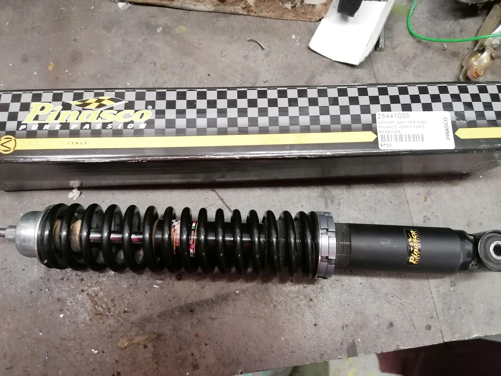

    Moin
    Damit die Acma bei der brutalen Geschwindigkeit auch gut liegt kommt jetzt ein Pinasco Stoßdämpfer rein (Gebraucht aber wenig gelaufen)
    Bin gespannt wie sie sich dann fährt. Der originale ist schon sehr weich
    Gruß Marco
