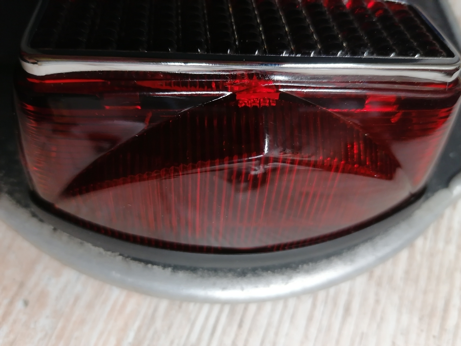

    Neue Polierpads sind angekommen. Und dann Mal sofort getestet...
    Vorher
    Nach dem ersten polieren...
    Jetzt mal schauen ob die beiden Schrauben am Tunnel raus wollen....
    Lange mit Rostlöser geflutet
  • Creutzi! Dann würde ich die Polierpads sofort wieder zurückgeben =O !?! Ich sehe überhaupt keinen Unterschied, nur das der alte Dreck/Staub etwas weg ist :| ...
  • Über die enfahrvorschroft von ich auch nicht drüber geganagen.
    Wird die Tage noch ein paar mal poliert mit den anderen Pads. Dann sollte man es besser sehen

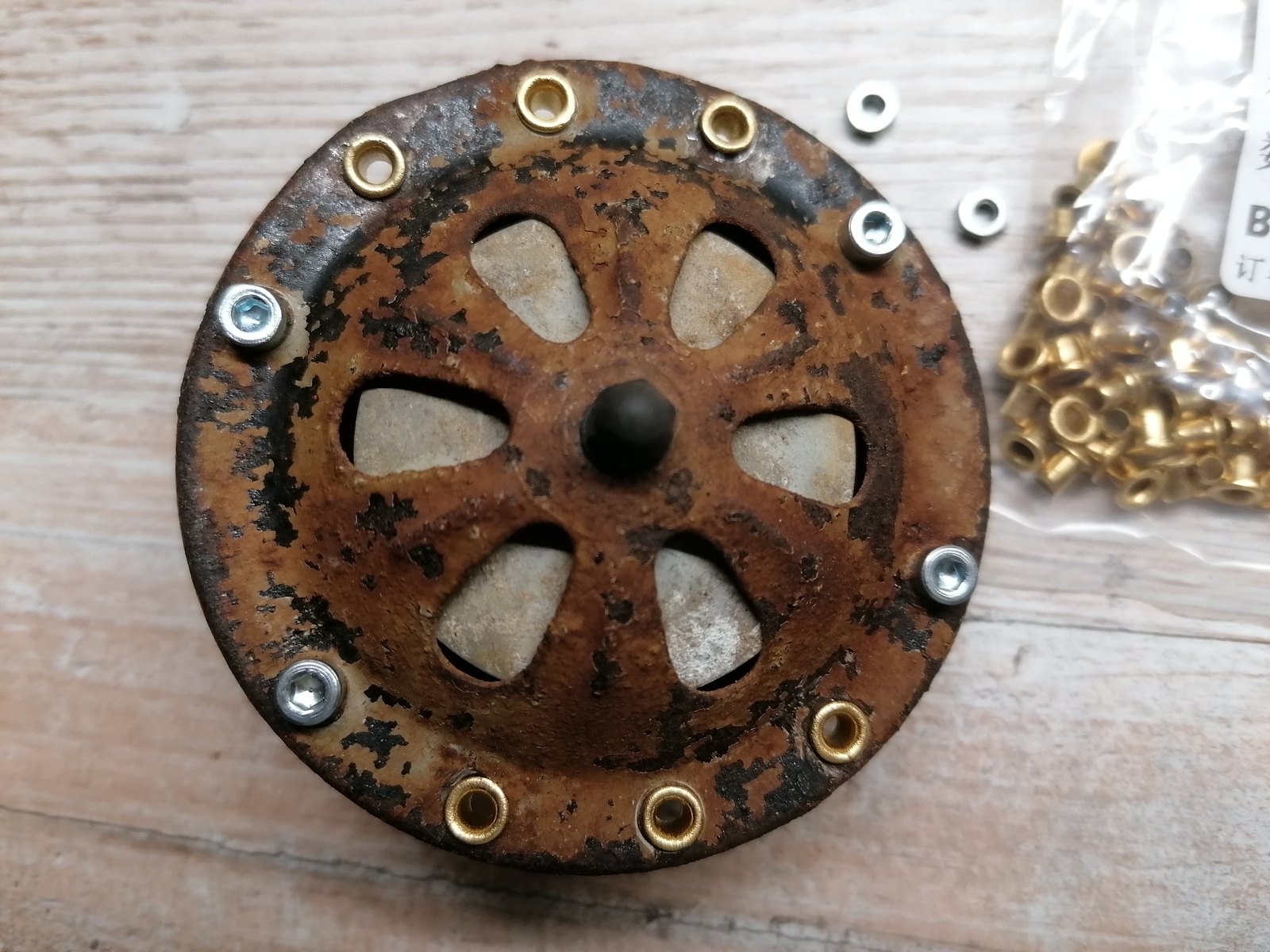

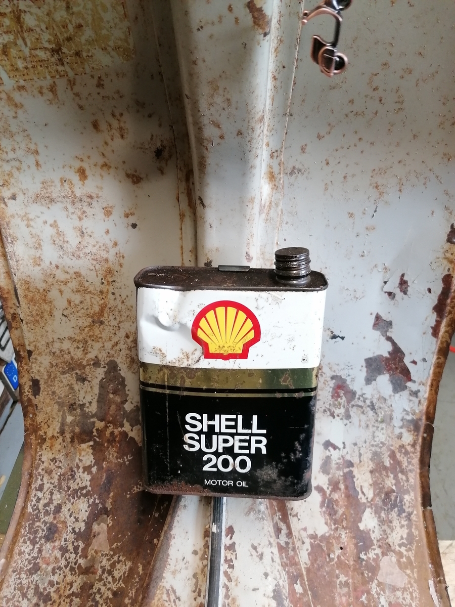

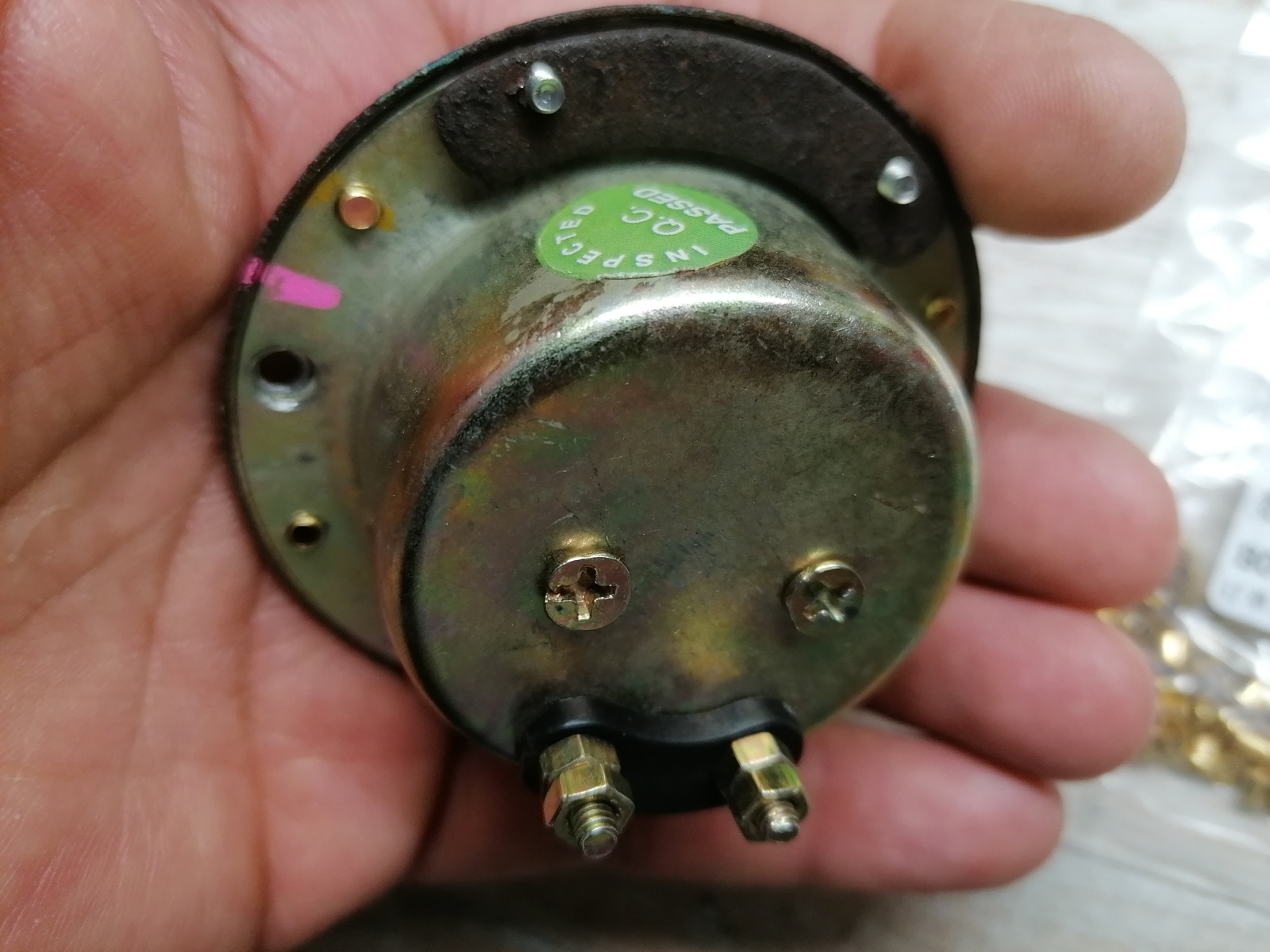

  • Moin
    Heute habe ich die Schweißnähte der Traversenhalterung glatt geschliffen und grade gedengelt.
    Bild folgt.

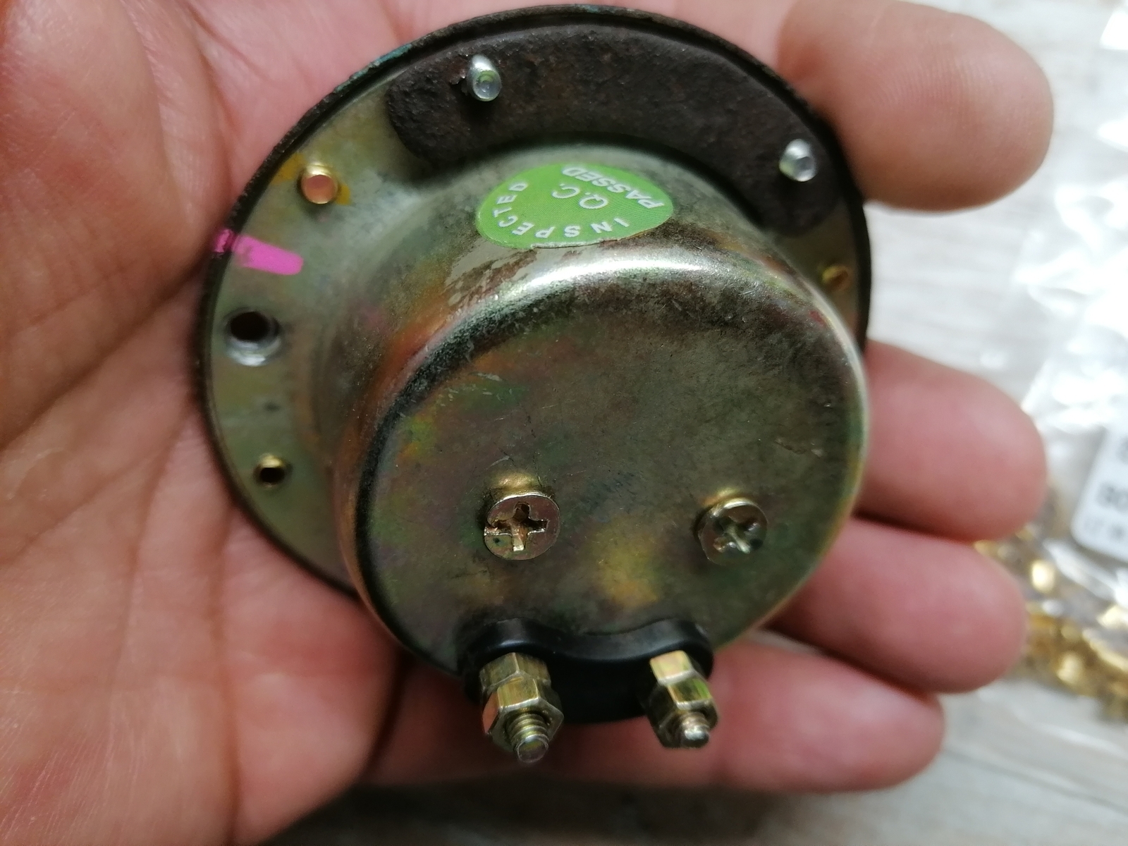

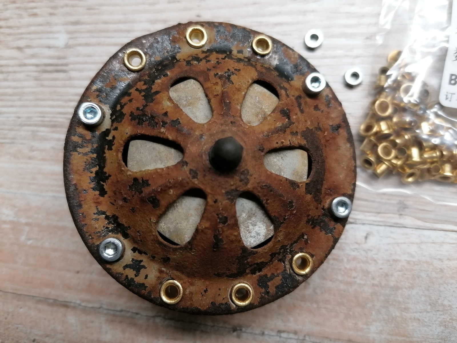

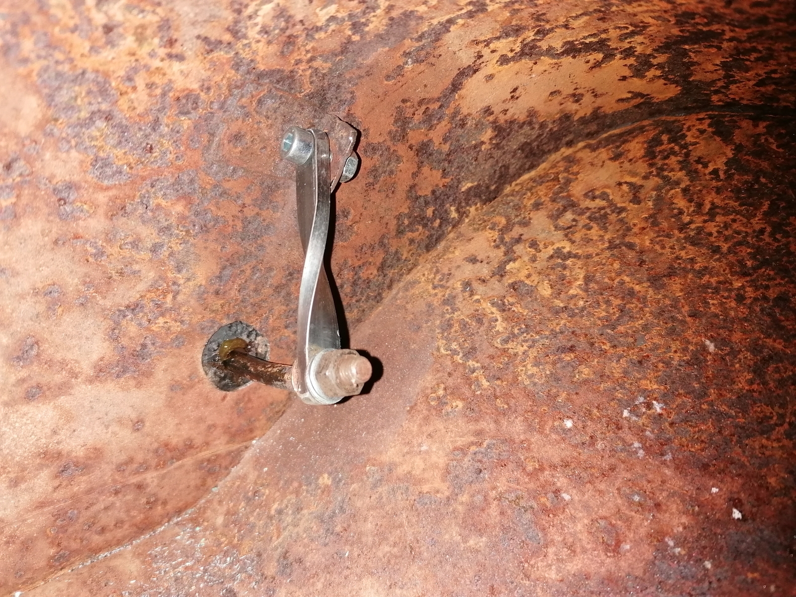

    Die neue 12V Hupe mit den alten Deckel ist auch zum zusammennieten bereit.
    Schrauben muss ich noch besorgen. Schlitz in M3

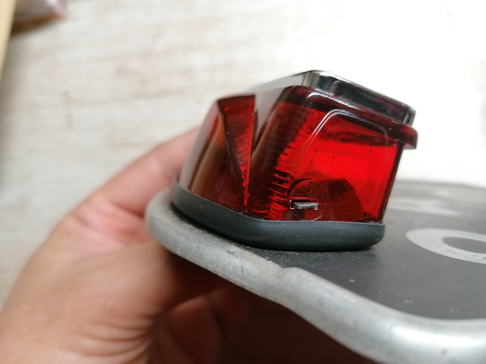

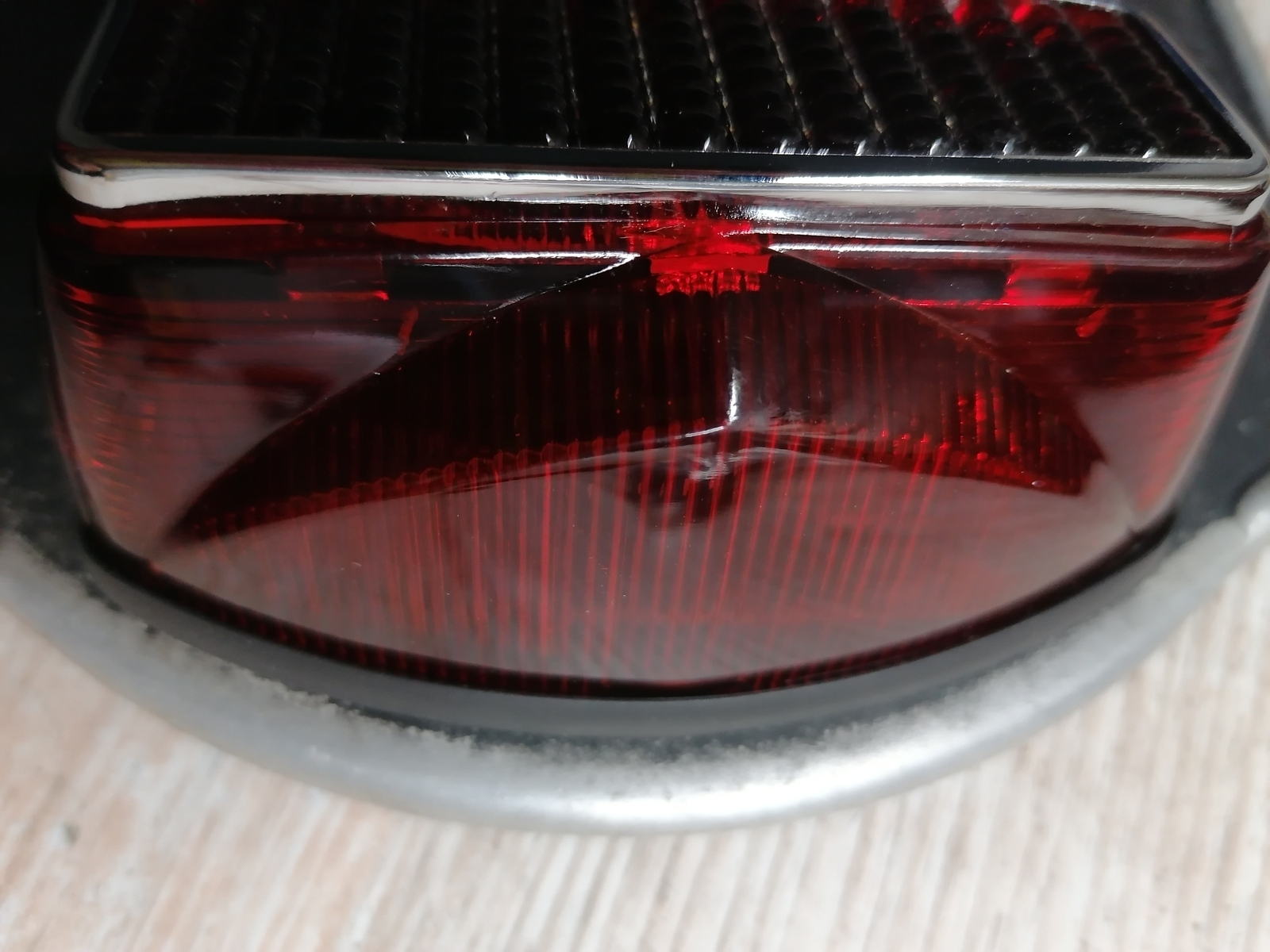

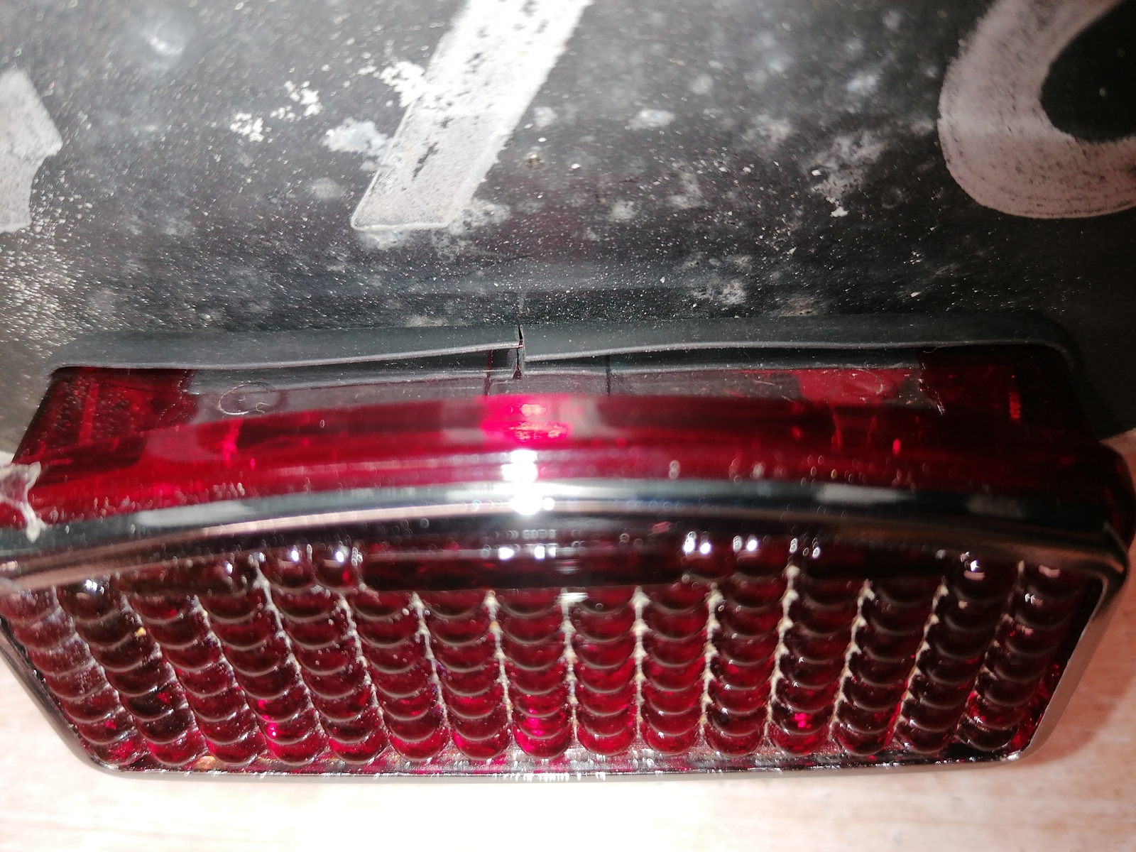

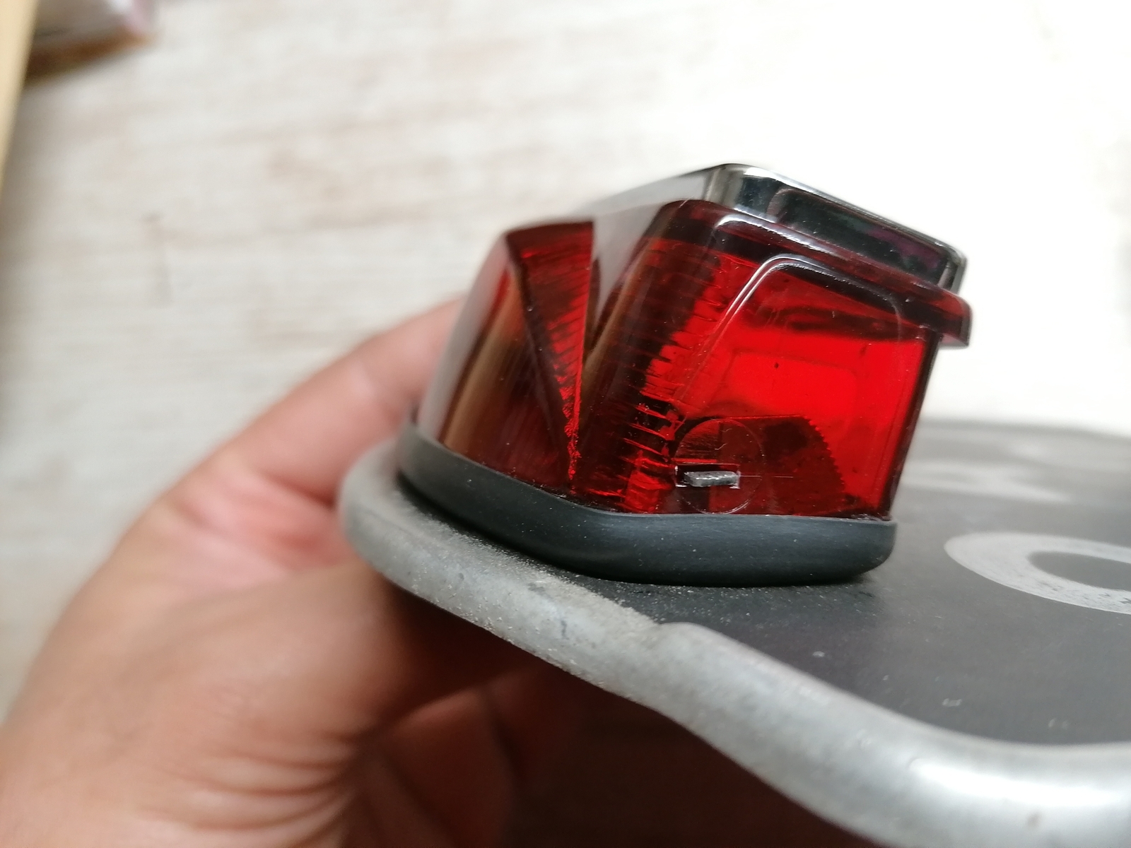

    Das Rücklicht habe ich mit nen Dichtungungskeder vom Seitenfach der Sprint hinterlegt. Passt ganz gut finde ich.

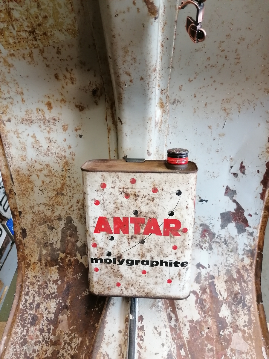

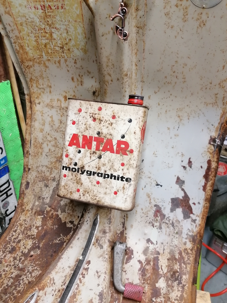

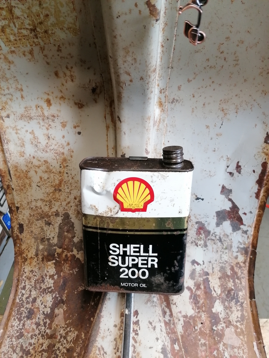

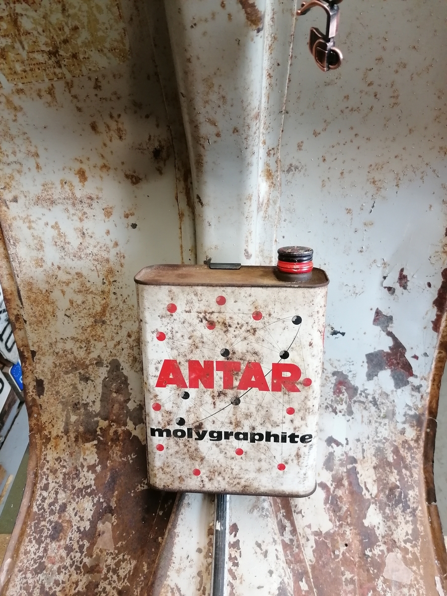

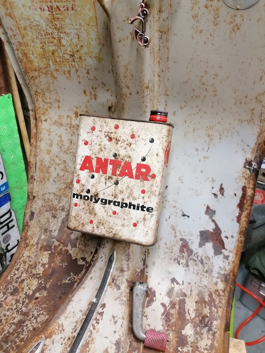

    Öldosenhalter habe ich auch mal testweise angebaut.
    Wird aber im oberen Schraubpunkt befestigt.
    Sitzt jetzt zu tief und zu dicht anner bremse .

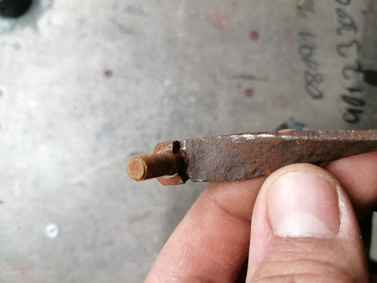

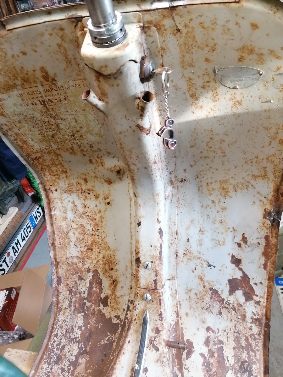

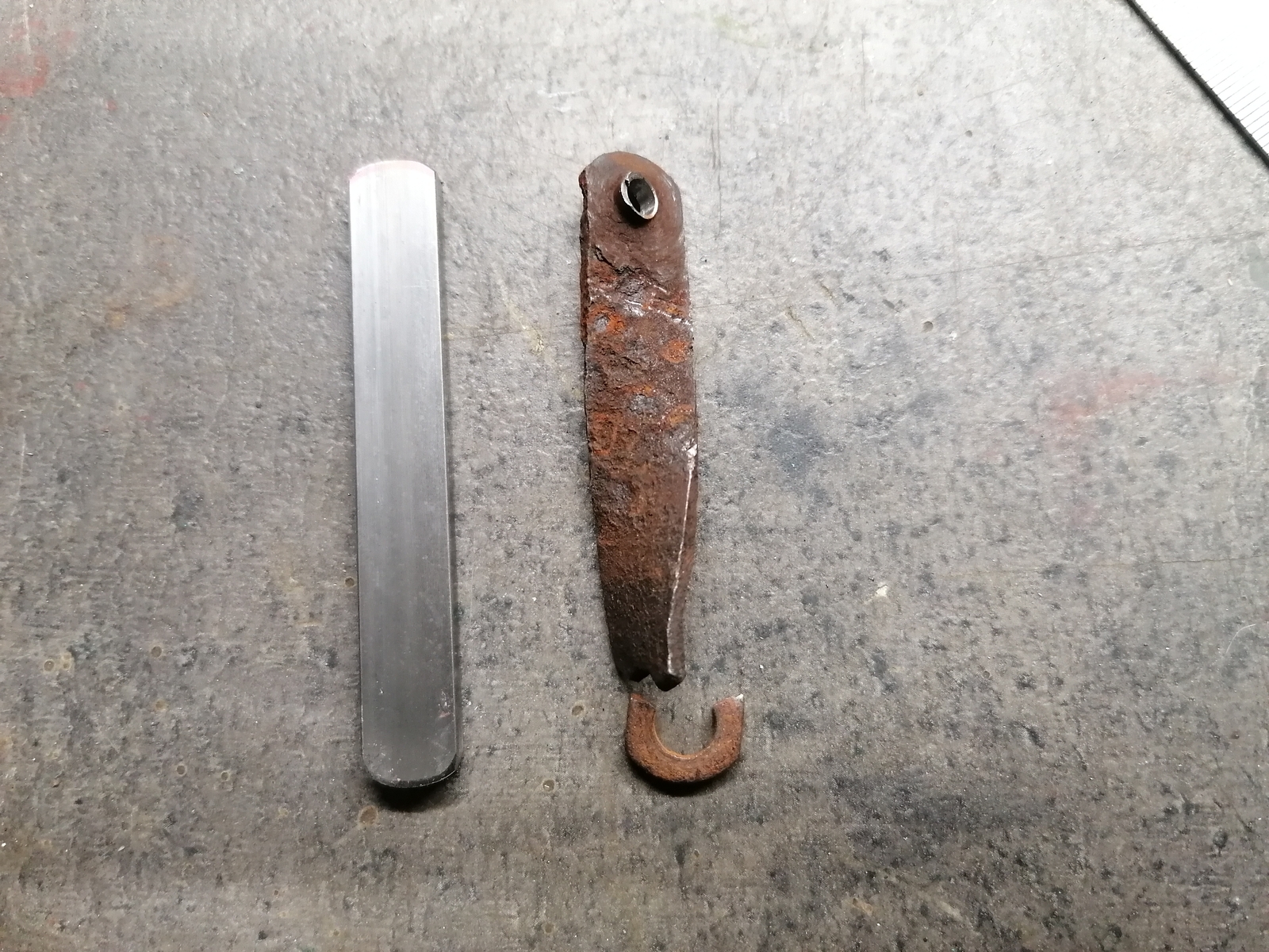

  • Moin

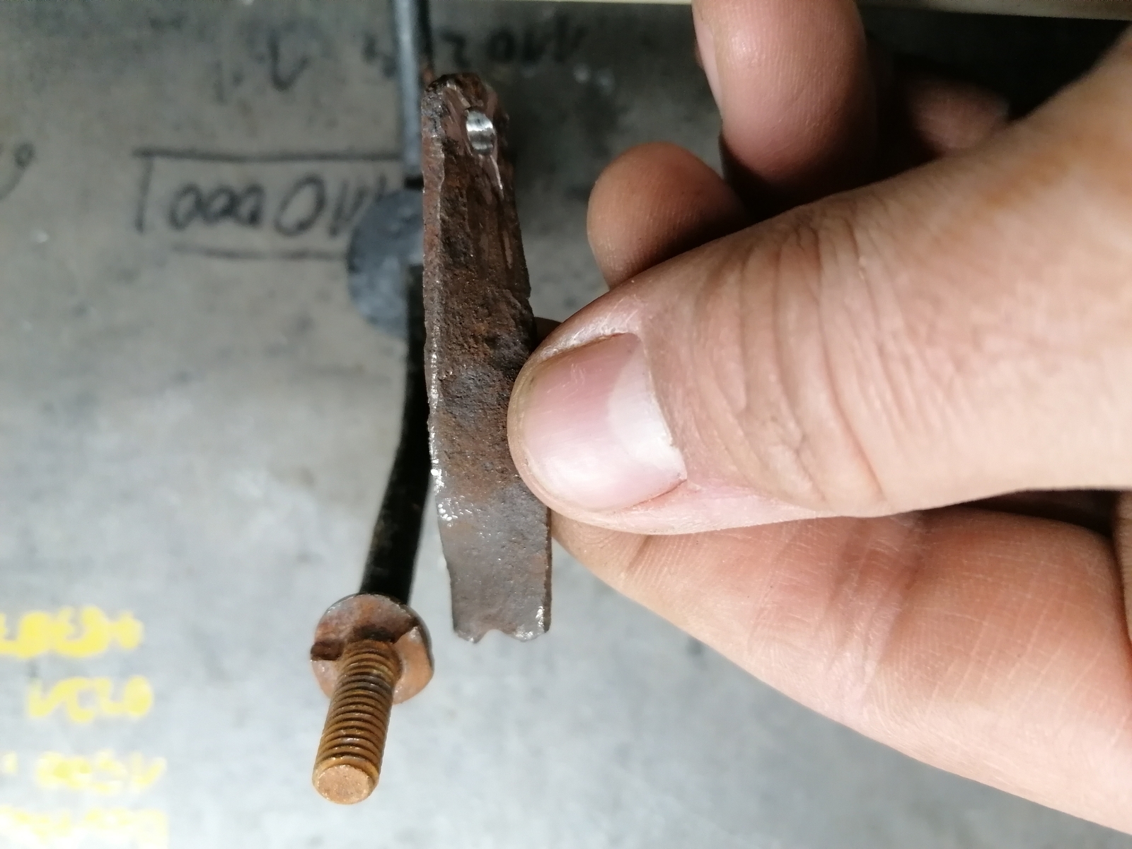

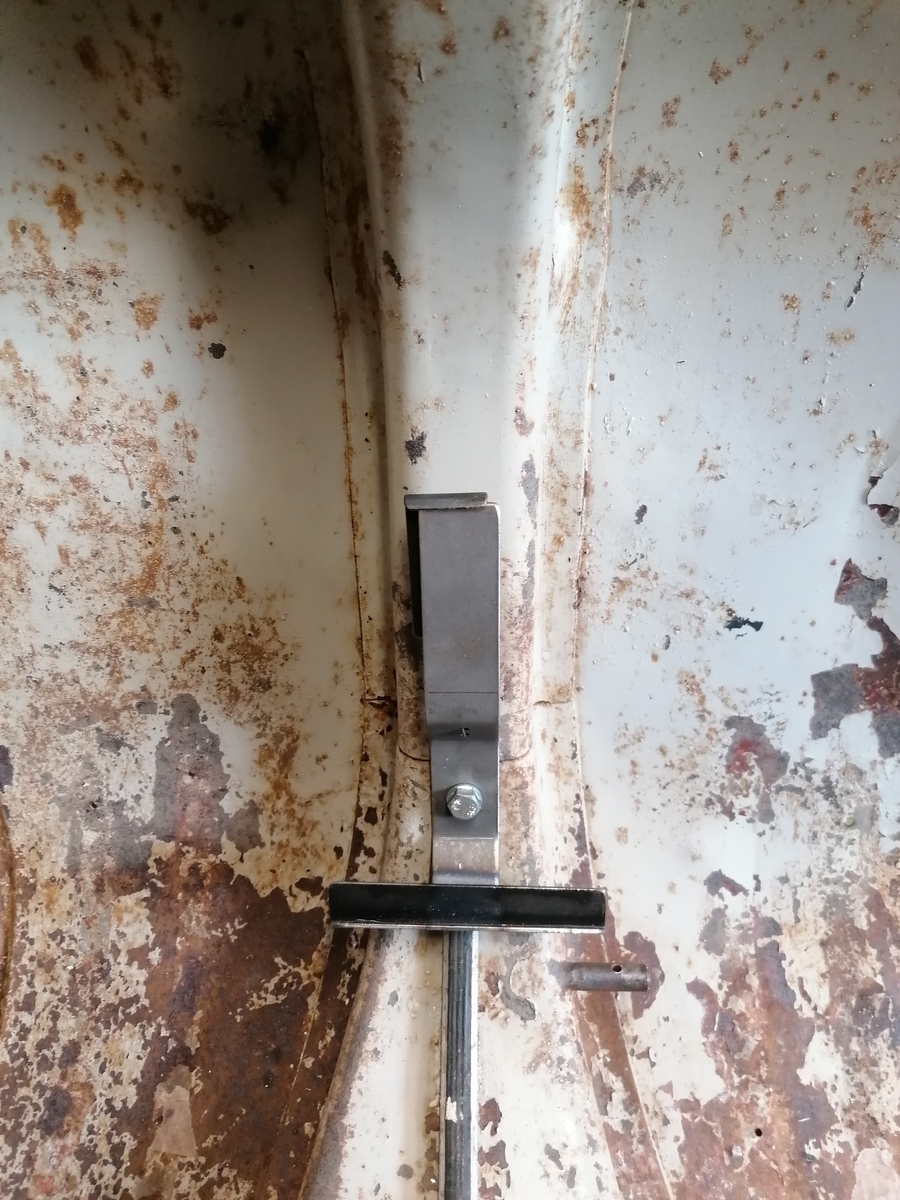

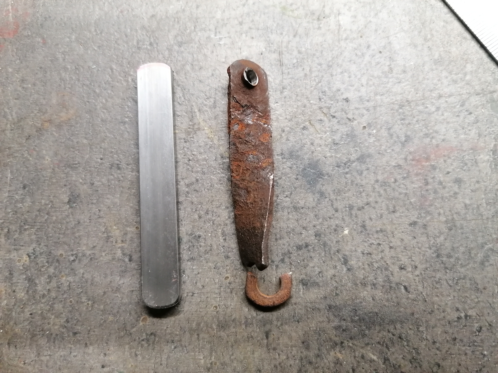

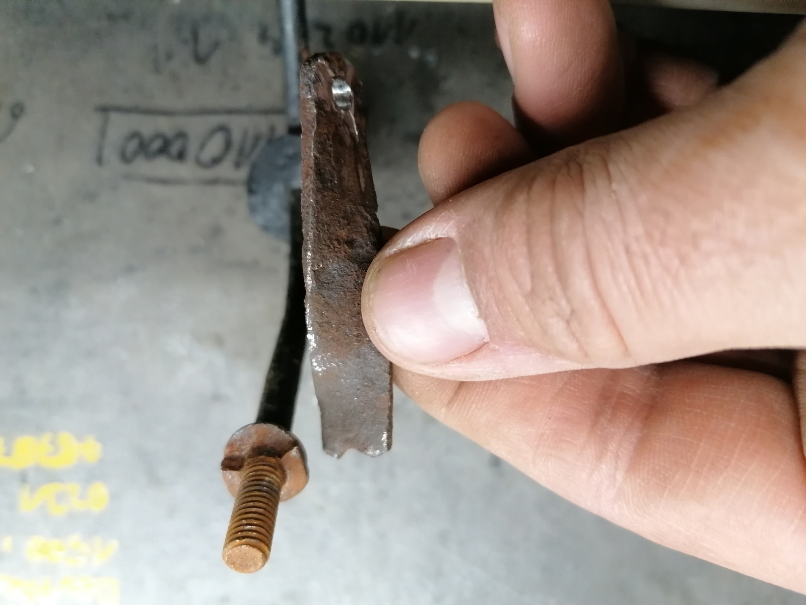

    Heute habe ich den Backenaufsteller raus geschnitten. Der war so festgegammelt das ich den erst vor ein paar Tagen vollständig bewegen konnte. Leider ist das Ende angebrochen.
    Deswegen der Ausbau.
    Wird jetzt neu gemacht und angeschraubt statt eingepresst wie das Original

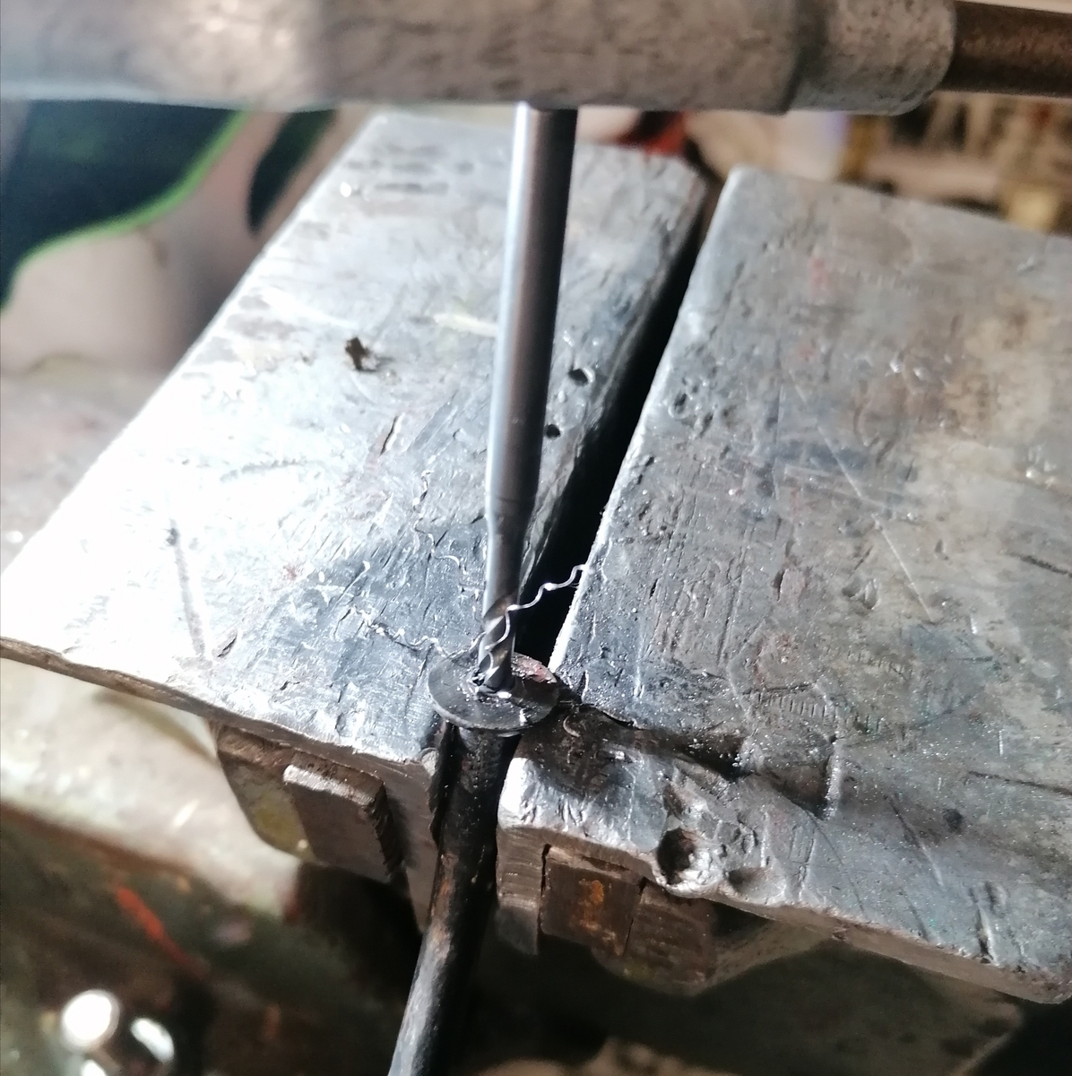

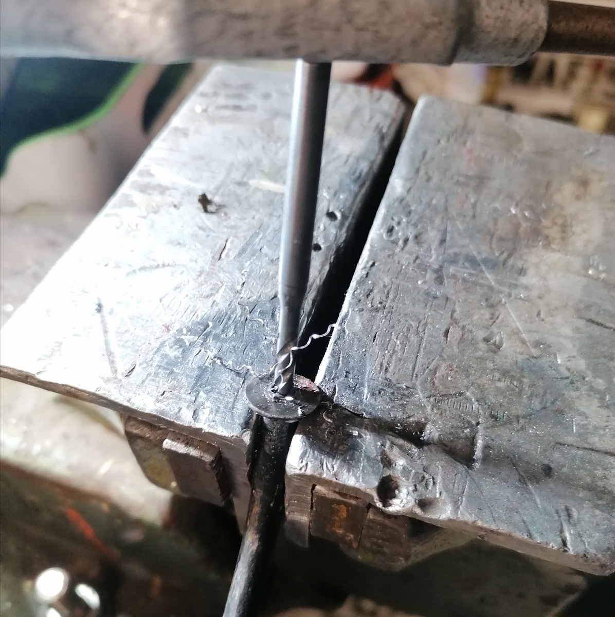

    Und an der Seitenbacke war das Gewinde beim Versuch sie abzuschrauben abgerissen.
    Da kommt jetzt ein Gewindeadapter M4 auf M6 rein.
    Gewinde habe ich schon rein geschnitten
    Gruß Marco

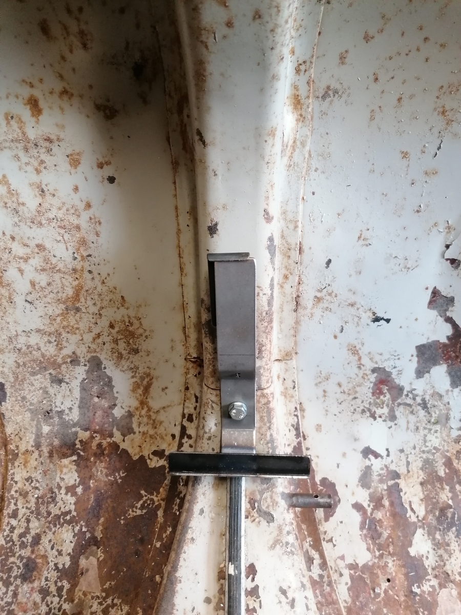

  • Moin

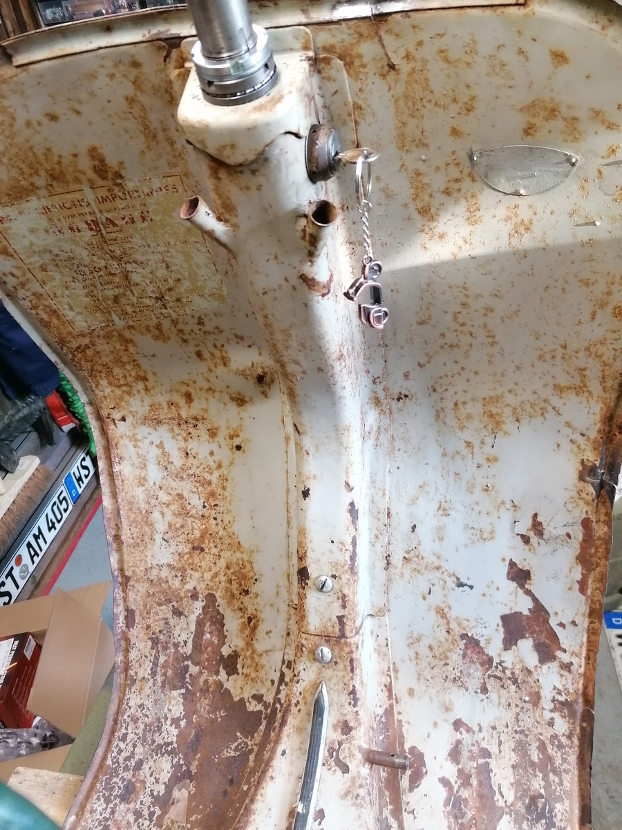

    Heute habe ich mal den neuen Backenaufsteller gebaut.
    Und eingebaut. (Dort ist auch der rostigste Teil am Moped) Leider ist alles verbogen gewesen. Anpassen hat gedauert. Leider passt die Backe am Ende gar nicht.
    Aber das Aufstellen klappt ganz gut.
    Den Öldosenhalter habe ich auch höher gesetzt. Passt ganz gut so. Finde ich
    Die Tage geht's weiter ....
    Gruß Marco

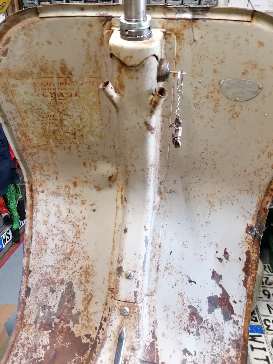

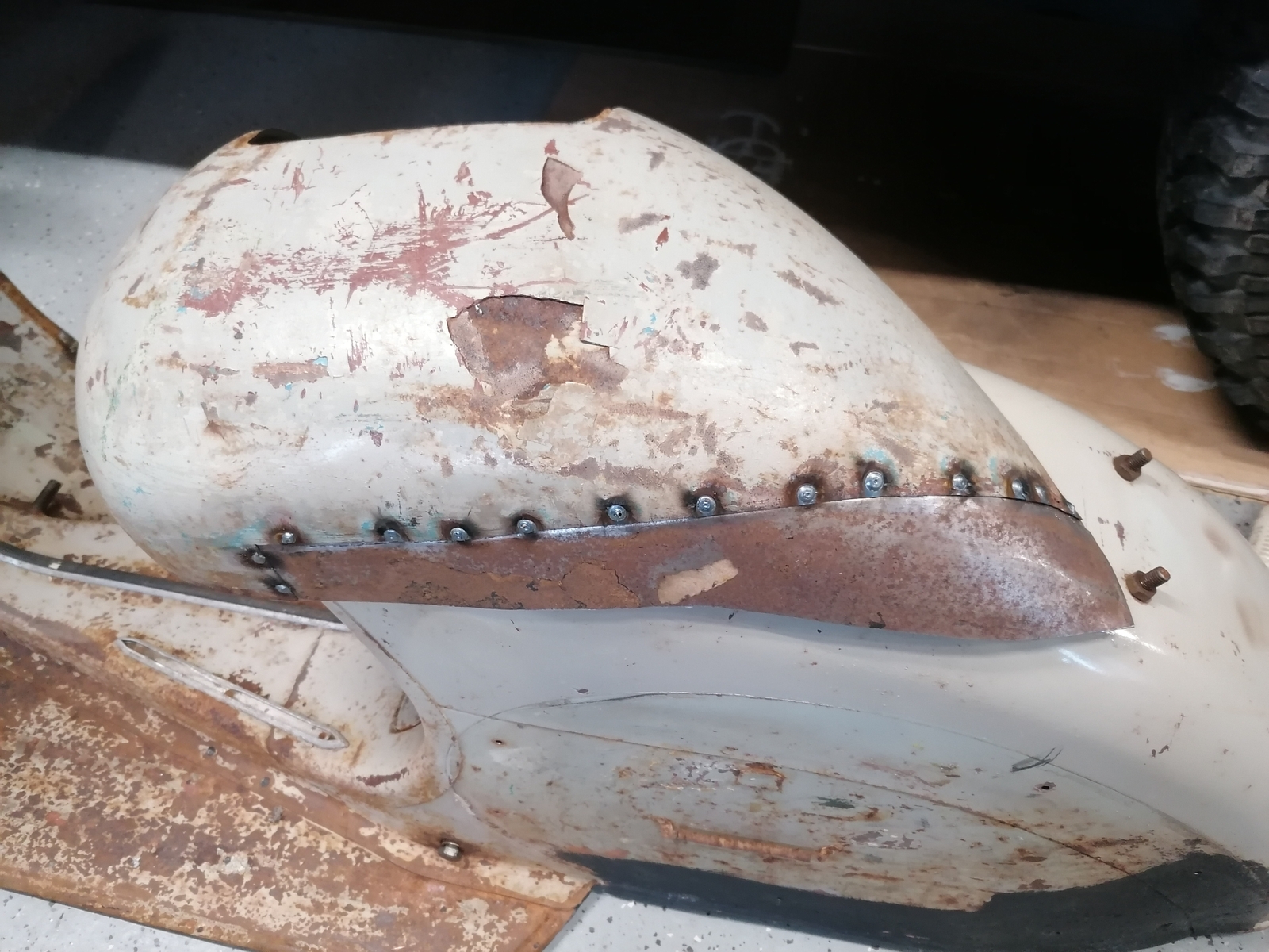

  • Moin

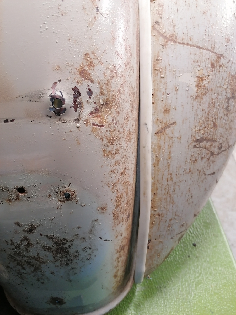

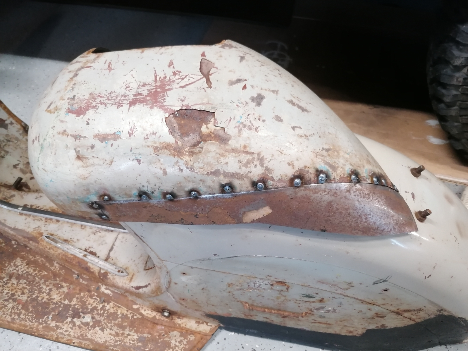

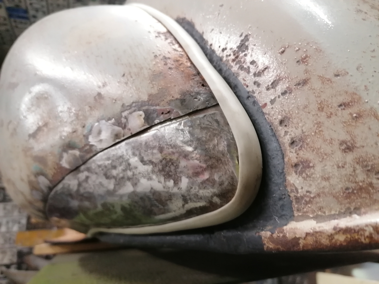

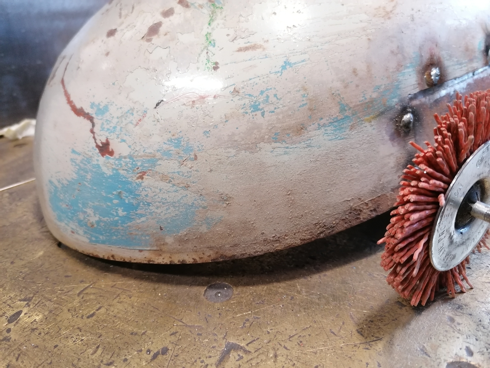

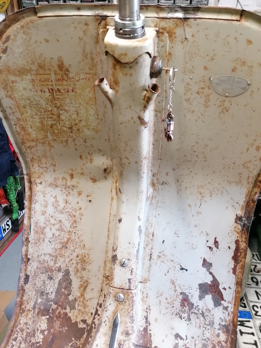

    Heute wurde alles an der Acma geschweißt. Die Risse,die Motortraversenführung,das Seitenfach.
    Das muss jetzt alles noch verschiffen werden und der Flugrost muss auch weg. Dann Rostschutz drüber
    Zum Schluss bei patinieren so gut ich das kann.

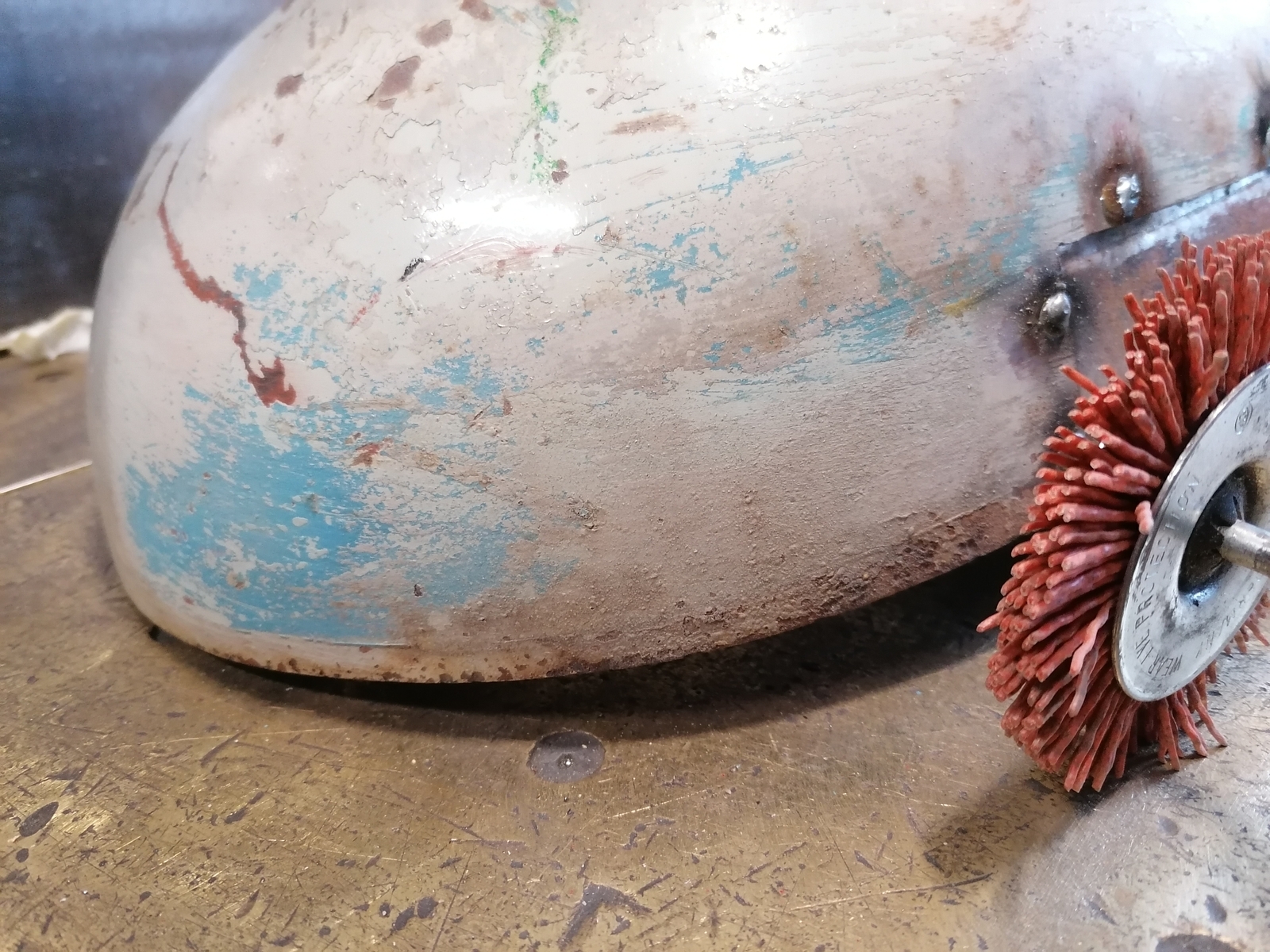

    Habe um die Schweißpunkte am Seitenfach den Lack mit einer Polyesterscheibe ,oder so ähnlich, weggeschliffen. Gab mir mein Bruder. Damit kann man auch wunderbar Lack mit abtragen. Bis zum O Lack habe ich mich nicht vorgearbeitet. Aber das Blau kam zum Vorschein.
    Mal schauen ob ich an ein paar Stellen versuche den O Lack zu finden. Oder nur das blau. Je nach Optik
    Gruß Marco

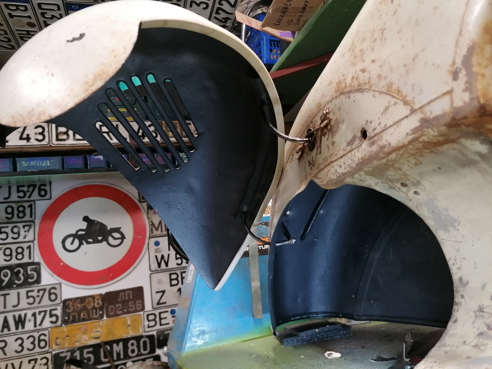

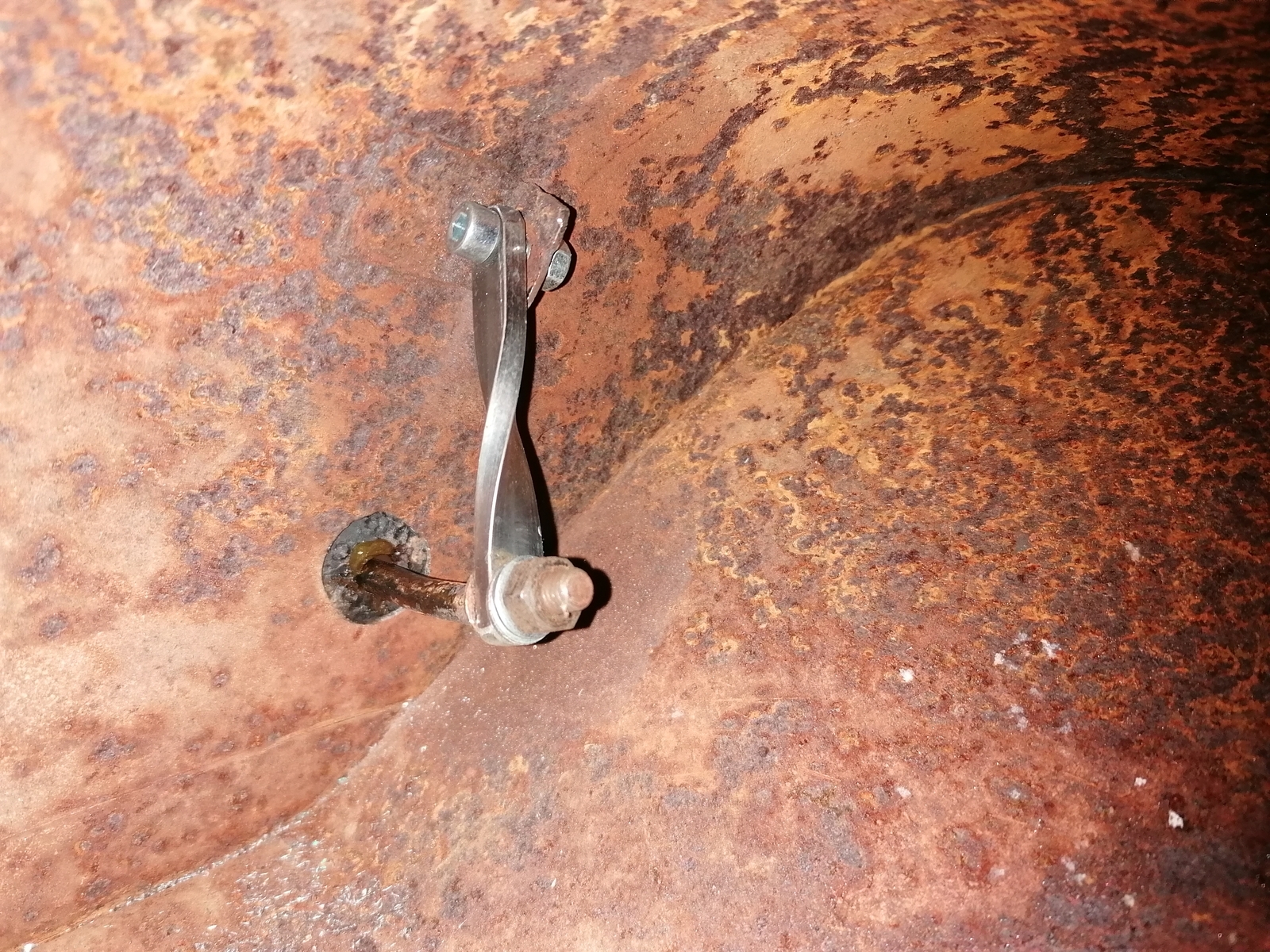

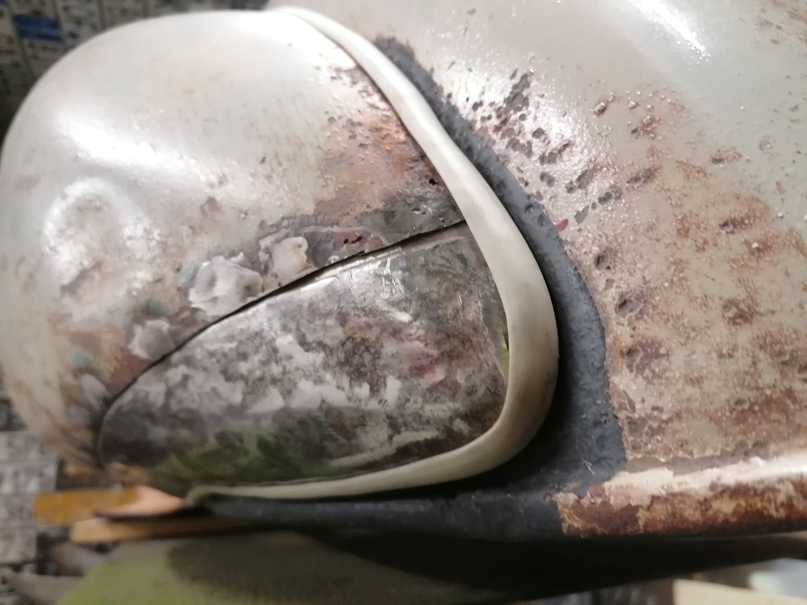

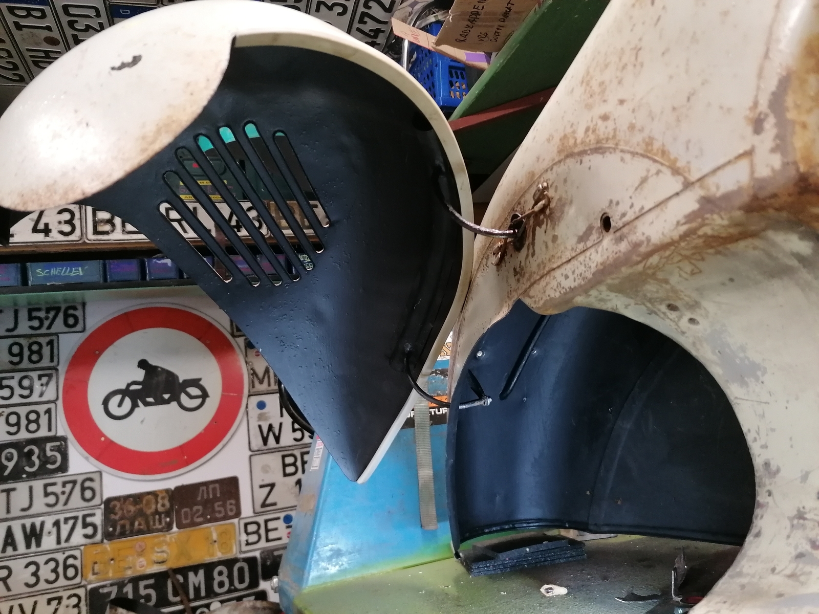

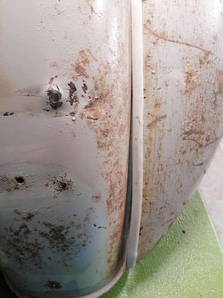

  • Moin
    Ich habe heute mal das Seitenfach angepasst. Leider habe ich Samstag die beiden unteren Halterungen vergessen gehabt. Die müssen noch dran damit der Boden etwas höher und dichter ran kommt.
    Rostschutz rotbraun habe ich jetzt auch um alles noch passend zu tünchen.
    Morgen geht's weiter
    Gruß Marco
