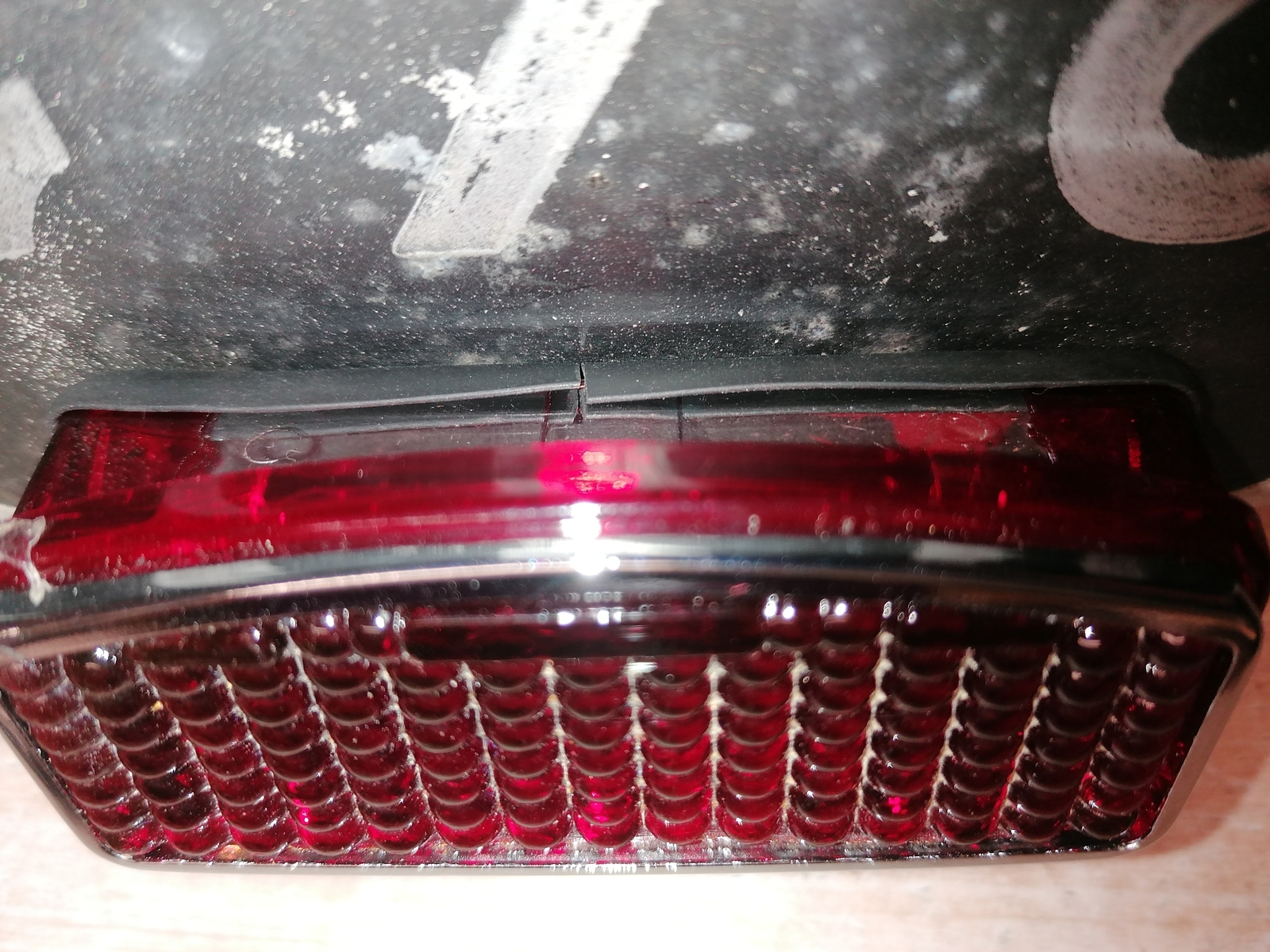

    Das Rücklicht habe ich mit nen Dichtungungskeder vom Seitenfach der Sprint hinterlegt. Passt ganz gut finde ich.

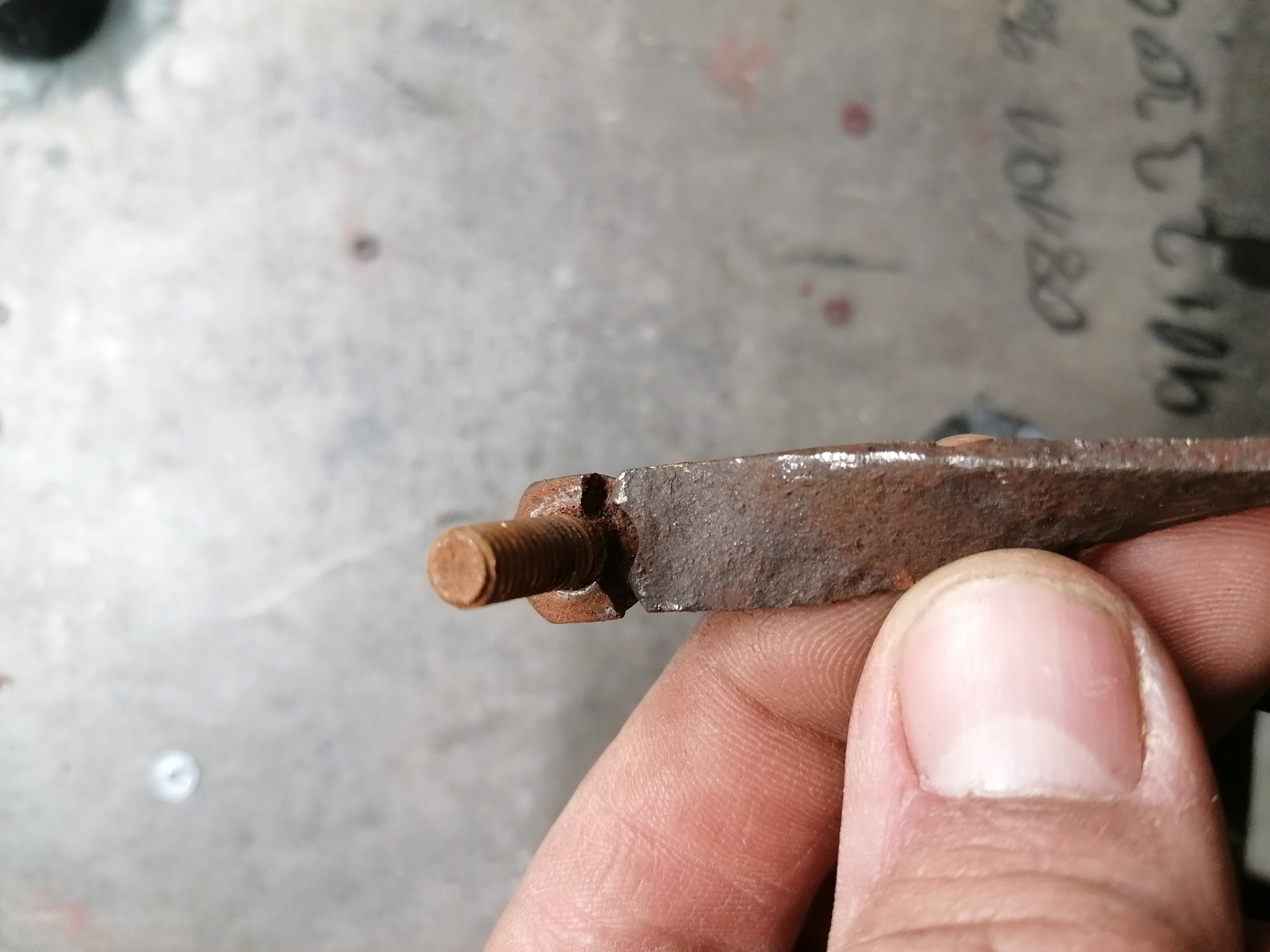

    Heute habe ich den Backenaufsteller raus geschnitten. Der war so festgegammelt das ich den erst vor ein paar Tagen vollständig bewegen konnte. Leider ist das Ende angebrochen.
    Deswegen der Ausbau.
    Wird jetzt neu gemacht und angeschraubt statt eingepresst wie das Original
    Und an der Seitenbacke war das Gewinde beim Versuch sie abzuschrauben abgerissen.
    Da kommt jetzt ein Gewindeadapter M4 auf M6 rein.
    Gewinde habe ich schon rein geschnitten

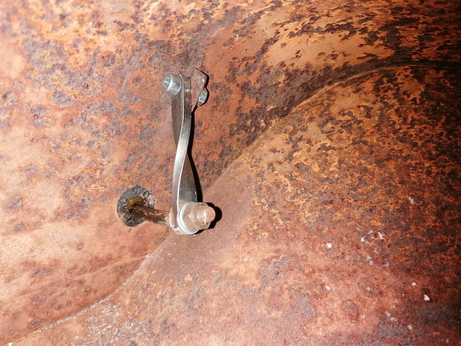

    Heute habe ich mal den neuen Backenaufsteller gebaut.
    Und eingebaut. (Dort ist auch der rostigste Teil am Moped) Leider ist alles verbogen gewesen. Anpassen hat gedauert. Leider passt die Backe am Ende gar nicht.
    Aber das Aufstellen klappt ganz gut.
    Den Öldosenhalter habe ich auch höher gesetzt. Passt ganz gut so. Finde ich

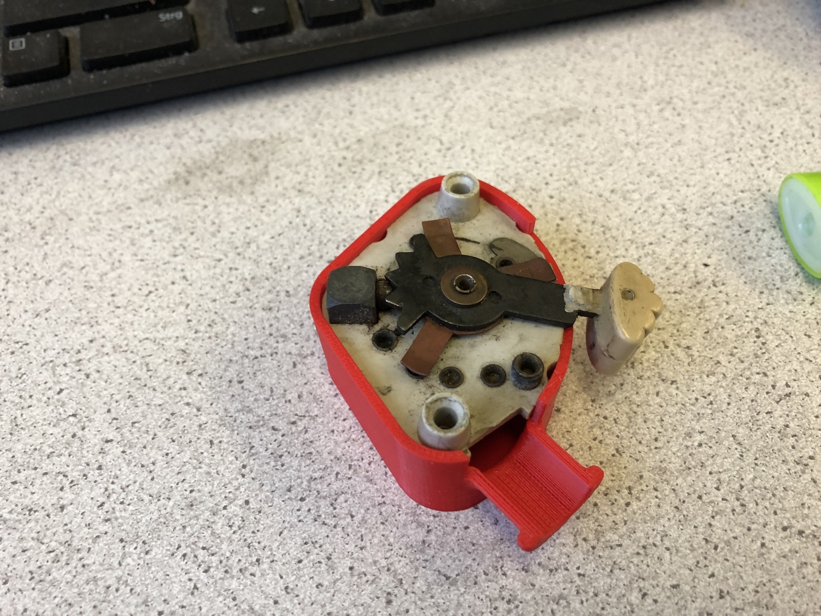

    Sooo,
    endlich kann ich jetzt auch mal was beitragen...
    Mal an die Grundform raniteriert, was ja auch die Rekonstruktion des ausgebrochenen und fehlenden Stückes des Schaltergehäuses anbelangt.
    Die Grundform ist ganz gut gelungen, anstatt 1 Grad Formschräge doch eher 0,5, aber ansonsten ganz gut getroffen und passt mit dem Deckel zusammen:
    Vorab in ABS zum Geometrie-Check gedruckt:
    Im Cad sind noch ein paar Details dazu gekommen:
    Aber die Innerein haben auch gelitten, so genau hatte ich mir das nicht angeschaut:
    Völlig ausgenudelt, der Duroplast weggetaucht, etc.
    Naja, ich modelliere jetzt mal das Gehäuse fertig mit den Details, dann sehen wir weiter.
    Es ist noch eine Blechfahne dabei, die ich nicht einordnen kann.
    Wenn jemand so einen Schalter an seiner Kiste hat, bitte mal ein paar Bilder einstellen.
    Ob er zu retten ist, werden wir mal sehen.
    Gruß Paddy.

    • January 17, 2023 at 20:51
    • #134
    Zur Sicherheit vielleicht den mal anschreiben. Auch wenn das erste Bild gelöscht ist, sthet der glaube ich noch zum Verkauf:
    https://www.ebay-kleinanzeigen.de/s-anzeige/vespa-acma-nos-lichtschalter/2311032210-306-4645

    Die Blechfahne ist wohl für die Hupe
    Die Innereien muss ich noch gängig machen
    Der aus der Anzeige wollte FP 300€ haben....
    Gruß Marco

    • #136
    300 Euronen?
    Dann machen wir hier mal weiter mit der Nachbarschaftshilfe unter Kumpels.... lmao
    Ich habe auf jeden Fall die Bilder aus der Anzeige gespeichert, die helfen etwas bei der Rekonstruktion des nicht mehr vorhandenen Teiles des Schalters.
    So ganz habe ich es noch nicht kapiert, wie der Schalter am Lenker befestigt wird. Könnte wichtig sein, wenn ich Metallteile nachfertigen muß.
    Es wird wohl nicht nur bei den 3D-Daten für das Gehäuse bleiben, wenn das Ding nachher wieder tun soll.
    Kannst du mich mal aufschlauen?
    Gruß Paddy.

    Nachtrag:
    Eventuell kann auch eine Kombination aus deinen alten Teilen (Deckel, beiger Umschalter) und dem Schalter bei SC in elfenbein umlackiertes Gehäuse eine Lösung werden.
    Das müssen wir im Auge behalten.
    Ein Gehäuse aus glasfaserverstärktem SLS in Polyamid, was bei den Wandstärken zwingend notwendig wäre, gibt es auch nicht für 10 Euro.
    Aber das müssen wir jetzt mal sehen, soweit bist du ja mit dem Rest noch nicht.
    Ich modelliere mal weiter, macht ja Spaß.
