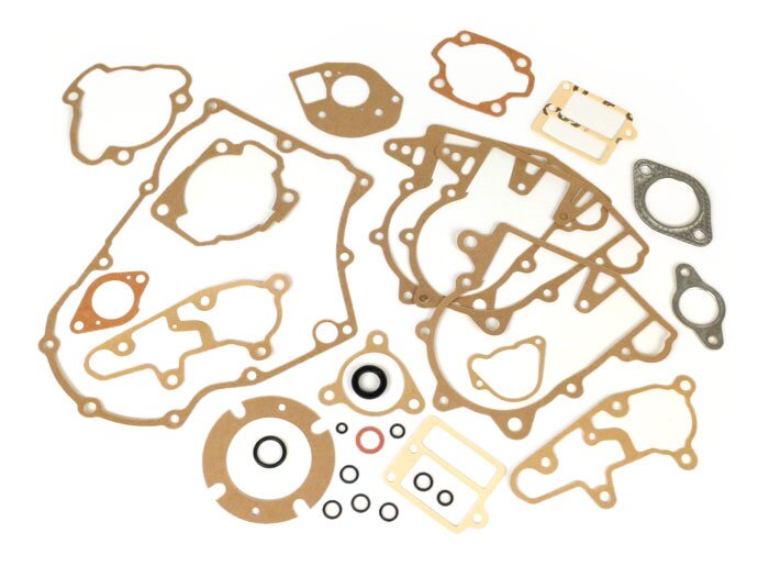

    Hast du originale Dichtungen die gut von der passform sind?
    Reden wir hier von dem Dichtsatz?
    Dichtsatz Motor -PIAGGIO- Vespa 50 Automatik (V5P2T), PK50 S Automatik (VA51T), PK80 S Automatik (VA81T), PK125 S Automatik (VAM1T), PK50 XL Automatik (VA51T), PK50 XL2 Automatik (VA52T)
    www.scooter-center.com
    warum gibts die eine dichtung 3x?
    https://www.gaeskits.shop

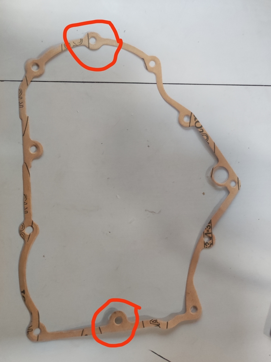

    Nein.
    Eigentlich vom Athena Dichtsatz. Zumindest hatte er diesen verwendet.
    Der originale hat ĂŒberwiegend nur dĂŒnne Papierdichtungen.
    Hatte mit dem Athena bisher eigentlich keine Probleme bis auf 2 Löcher bei der Getriebedeckeldichtung. Wo 2 ZentrierhĂŒlsen drinnen stecken. Da stimmt der Durchmesser nicht.
    Der Dichtsatz ist fĂŒr 50/80/125 deswegen gibt es Dichtungen optisch 3x. Sind aber dennoch anders im Detail wegen ZylindergrĂ¶ĂŸe.
    GrĂŒĂŸe Mario
    Danke fĂŒr die Info. Dann werde ich mir den mal holen zum Musterscan. Wenn Du mir in einem Bild die Bohrungen markieren könntest und welcer Durchmesser gut wĂ€re, dann kann ich das anpassen und optimieren. Gerne kannst Du auch an jeder Dichtung deine OptimierungswĂŒnsche notieren. Dichtmaterial habe ich 0,25 und 0,5mm Dicke. Das ist auf jeden Fall ausreichend.

    Die 2 Löcher sollten 8mm haben
