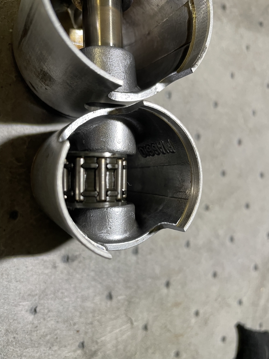

    So, heute kam das PĂ€ckle mit Kolben und Kolbenringen.
    Der alte Kolben hatte durch die Teile doch etwas mehr abbekommen als vermutet und so hat der Kolbenring nicht mehr richtig in die Nut gepasst. Daher dann neuen Kolben mit neuen Ringen zusammenbaut und alles wieder eingebaut. Erster Probelauf und was war? Das geklappere ist immer noch da ;(
    Um sicher zu gehen, dass nicht wieder ein Kolbenring gebrochen ist also nochmal Motor abhÀngen und Kopf runter. Keine AuffÀlligkeiten zu sehen weshalb Kopf wieder drauf und nun wird so gefahren.
    Ich vermute durch den anderen Kolbendurchmesser ist nun zwischen Pleuel und Kolben am oberen Pleuellager etwas Luft und da könnte das Kolbenbolzenlager etwas „wandern“ und daher vielleicht das geklappere kommen?
    Nun fahre ich mal so und schaue wie es sich entwickelt.

    Nein, daher.kommt das Klappern bestimmt nicht.
    Dann sollte schon mÀchtig was nicht stimmen.
    Hast du mal das Ringspiel gemessen ?
    Und die Kompression auch ?

    • October 9, 2022 at 10:01
    • #66
    Ne, weder Kompression noch Ringspiel gemessen. Rein optisch sieht das Ringspiel finde ich gut aus, sie raucht nicht ĂŒbermĂ€ĂŸig und beim von Hand durchdrehen sowie GerĂ€usch beim laufen und auch Anzug beim fahren, wĂŒrde ich nicht auf mangelnde Kompression tippen. Muss mal schauen ob ich irgendwo ein PrĂŒfgerĂ€t bekomme. Das mit dem Kolbenbolzenlager ist mir eingefallen da an meiner PKs das gleiche war. Ich habe mir das auch vor dem Einbau angeschaut und es ist tatsĂ€chlich so, dass durch den grĂ¶ĂŸeren Kolbendurchmesser das Pleuelauge an den Seiten nicht mehr eng im Kolben liegt sondern etwas Luft hat und damit auch das Kolbenbolzenlager wandern könnte. 8E19CACA-E48B-455F-85E5-2781D49D7769.jpeg

    Dann mĂŒssten das Problem nahezu alle Tuningzylinder haben.
    Oben muss auch Luft sein weil die Kurbelwelle schon am Pleul die Anlaufscheiben hat was z.B. bei Simson am Kolbenbolzen ist.
    Pleul ist also unten zentriert.
    Theoretisch mĂŒsstest du alles runterbauen und kontrollieren.
    Kurbelwelle auf Pleullagerspiel.
    Anlaufscheiben beidseitig noch vorhanden?
    RingstĂ¶ĂŸe anzeichnen und kontrollieren ob sie nicht in einen Kanal kommen. (Gussfehler).
    Mutter (Ölpumpenantrieb) richtig fest?
    LĂŒfterrad alle Nieten OK und keine Schleifstellen.
    Anlasserfreilauf nicht lose und klimpert an das LĂŒfterrad? Nach rechts kippen und es wird stĂ€rker.

    Hab mich heute entschieden den RĂŒckbau auf Original zu machen und was soll ich sagen.
    Nun ist die Kiste wieder ruhig und dicht.
    Problem gelöst und mit dem Zylinder geh ich mal auf Sip zu, denn es kann ja nicht sein, dass so etwas normal ist.
