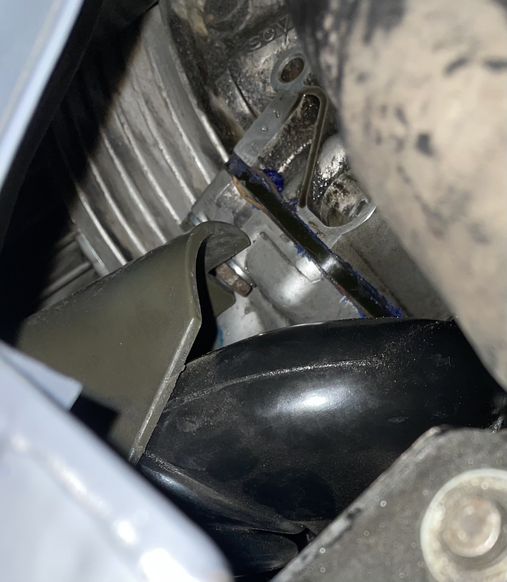

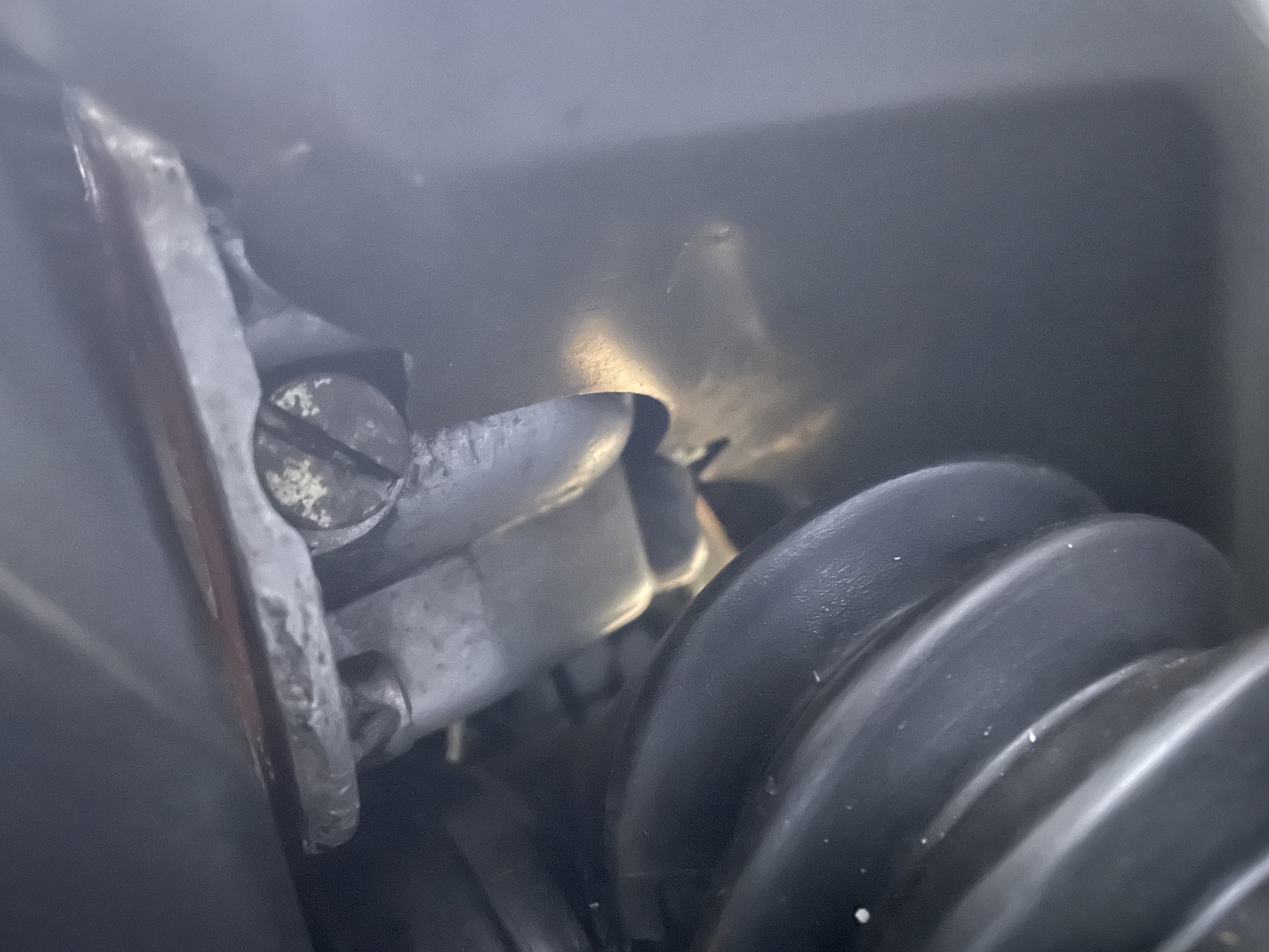

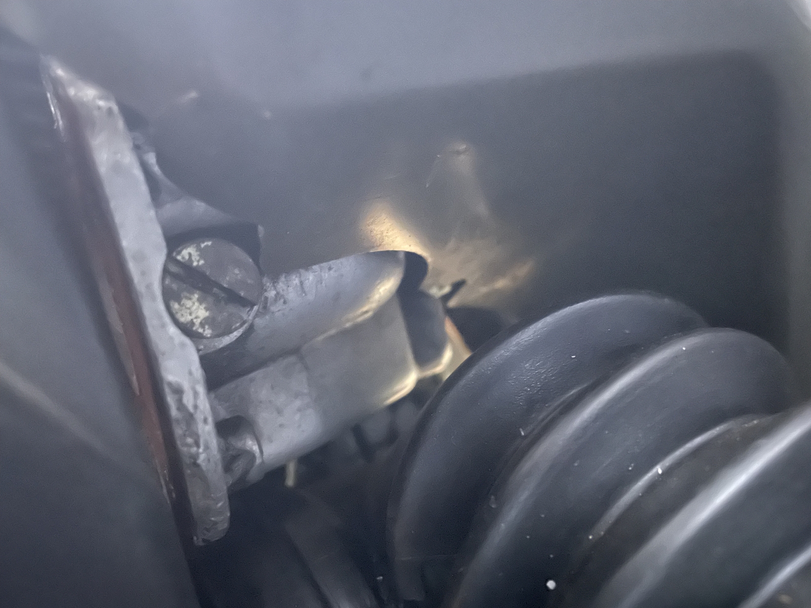

    Nachdem ich meine PK nun komplett gerichtet und auch neue Dichtungen am Motor eingesetzt habe war meine Hoffnung, dass mit der sauerei am LuftfiltergehĂ€use bis runter zum Hinterrad nun endlich Schluss ist aber leider lĂ€uft immer noch die KraftstoffbrĂŒhe richtung Hinterrad.
    Meine Vermutung, dass es an der fehlenden Luftfilter Deckeldichtung liegt, hat sich leider nicht bestÀtigt. Auch nachdem ich diese nun drin habe, ist mir heute nach kurzer Probefahrt (8 km) wieder ein Tropfen am Lufi GehÀuse unten gewesen.
    Ich habe nun mal von der Radseite Bilder gemacht aber kann leider nicht erkennen wo die Ursache sein könnte.
    Bei meiner Automatik wurde die Ölpumpe ausgebaut und der Kanal zum Vergaser mit einem Stopfen verschlossen, könnte sein dass es hierĂŒber herausdrĂŒckt oder LufigehĂ€use Dichtung zu MembrangehĂ€use vielleicht oder oder oder?
    Vielleicht seht ihr ja mehr als ich?

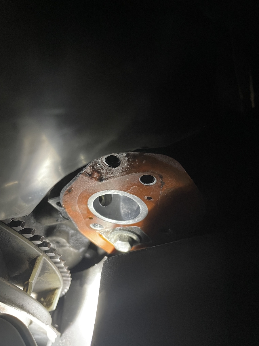

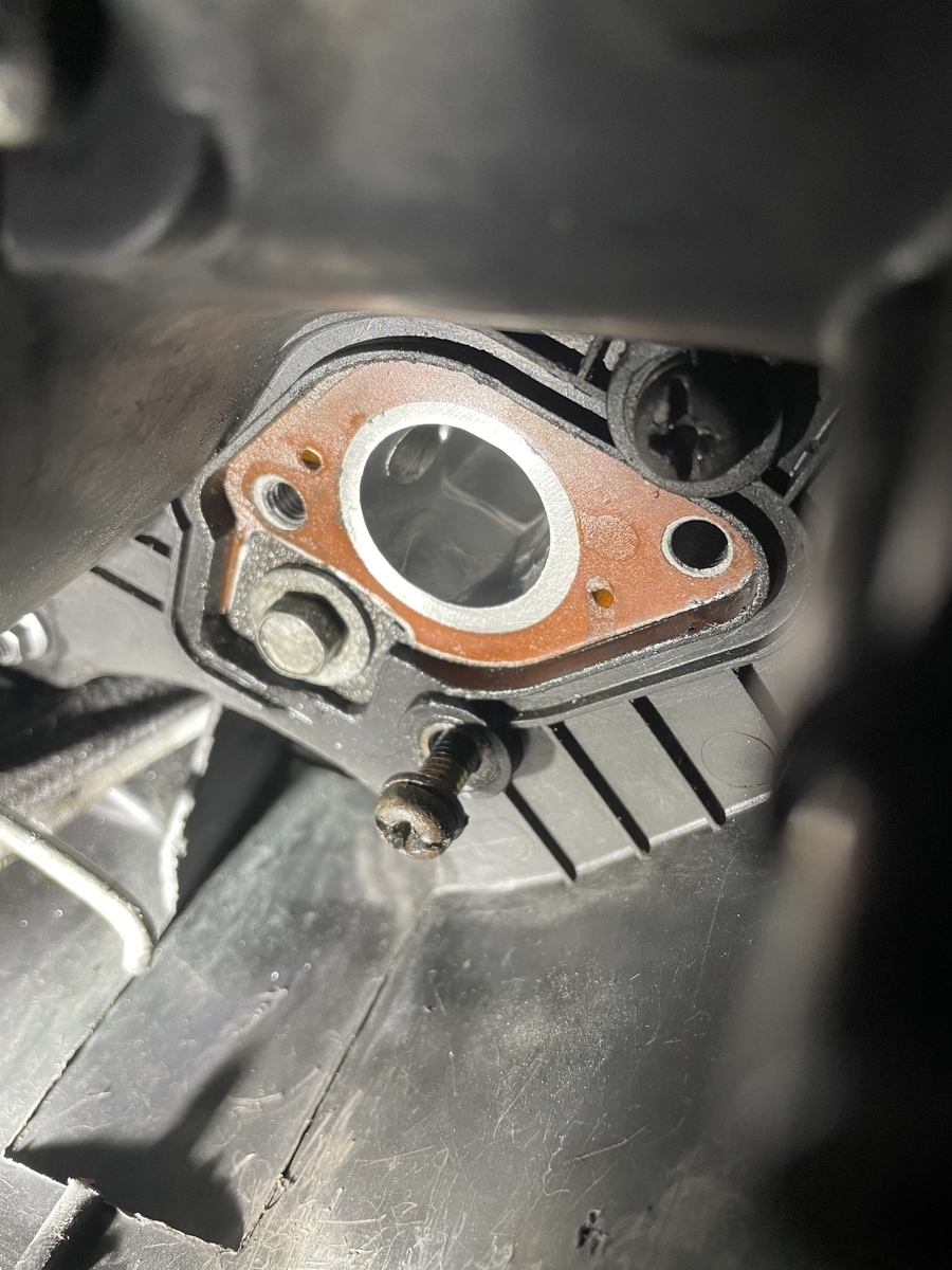

    Ich habe mich weiter auf die Suche gemacht und fĂŒr mich sieht es so aus als ob die Dichtung zwischen Vergaser und MembrangehĂ€use nicht ganz dicht ist. Das MembrangehĂ€use an den Anschraubpunkten sieht trocken aus aber zwischen Vergaser und GehĂ€use sieht es sehr feucht aus. Ich hatte eine neue Dichtung bei meiner Restauration eingesetzt aber es scheint an der Stelle nicht richtig zu dichten. Setzt ihr die Dichtung trocken ein oder mit Fett/Dichtpaste?
      • 670.78 kB
      • 193
      • 1.14 MB
      • 202
      • 551.7 kB
      • 189

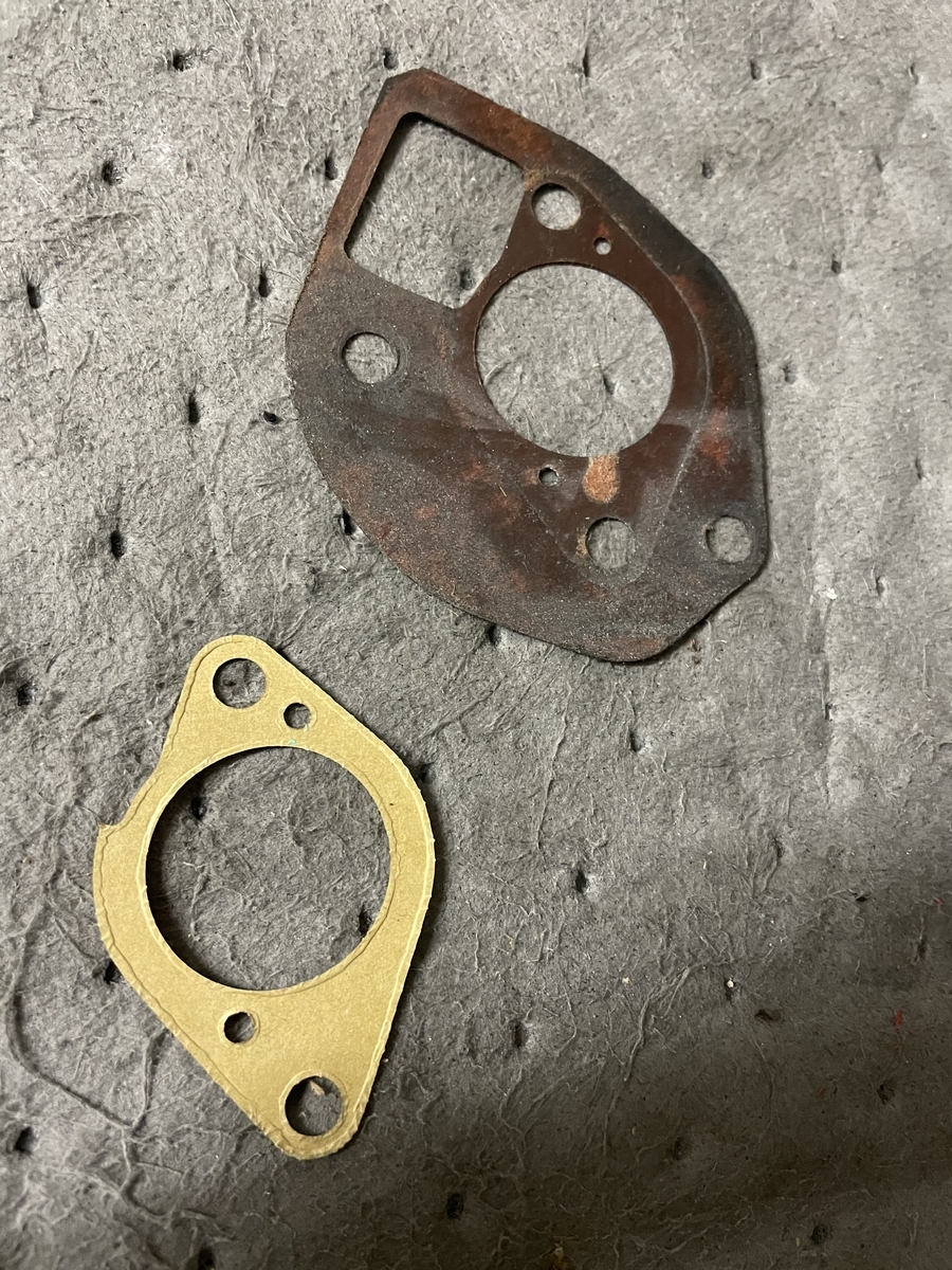

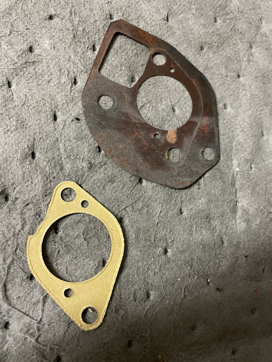

    Hab jetzt gerade noch gesehen, dass im Atena Dichtsatz neben der Formdichtung auch noch eine drin ist die nur der Vergaserkontur entspricht, wird diese zusĂ€tzlich verbaut? Also quasi Dichtung auf Dichtung oder ist das die Variante ohne Ölpumpe?
      • 876.41 kB
      • 181
  • Egal106s16
    784
    9,934
    TrophÀen
    BeitrÀge
    1,804
    01662
    • September 22, 2022 at 19:23
    Ölpumpe ausgebaut?
    Wie ist jetzt das Lager der Kurbelwelle abgedichtet?
    Dann liegt auch der Kanal zum RĂŒckschlagventil der Ölpumpe frei.
    So Falschluft möglich.

    Keiner da der weiß wie die Dichtung zwischen Vergaser und MembrangehĂ€use rein kommt?
    3,013
    31,306
    TrophÀen
    BeitrÀge
    5,638
    EintrÀge
    ÂŽ76er V125 Spezial; PX 135, Lambretta LD 150
    • September 23, 2022 at 13:36
    Es gehen beide, aber nur einzeln.

    Dank dir. Ich denke die Dichtung ohne Dichtmasse (Hylomar oder Àhnliches) einsetzen?
    Im Zuge der Fehlersuche habe ich nun noch das MembrangehÀuse ausgebaut und finde die Dichtungen sehen ebenfalls feucht aus. Baut ihr die Dichtungen vom MembrangehÀuse mit dichtmasse oder ohne ein?
    3,013
    31,306
    TrophÀen
    BeitrÀge
    5,638
    EintrÀge
    • September 24, 2022 at 09:22
    Wenn möglich, immer ohne Dichtmasse.
    Zwischen Vergaser und MembrangehÀuse OHNE Dichtmasse, sonst verstopfen die kleinen Bohrungen. Und die sind wichtig !

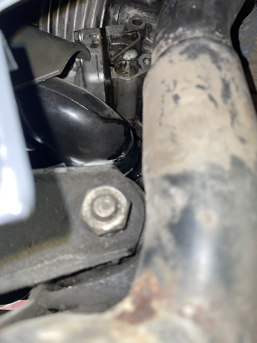

    • September 24, 2022 at 13:53
    Der Hinweis kommt leider zu spĂ€t 😟
    Habe heute an meiner inkontinenten Diva weiter gesucht und nachdem alles wieder zusammen und sauber war, die Möhre laufen lassen.
    Es ging ungefĂ€hr 15 Minuten gut und dann kam plötzlich ein leichter Tropfen von oben ĂŒber das ÖlpumpengehĂ€use gelaufen.
    Ich vermute daher eine leichte Undichtigkeit am Zylinderfuss oder KurbelgehÀuse.

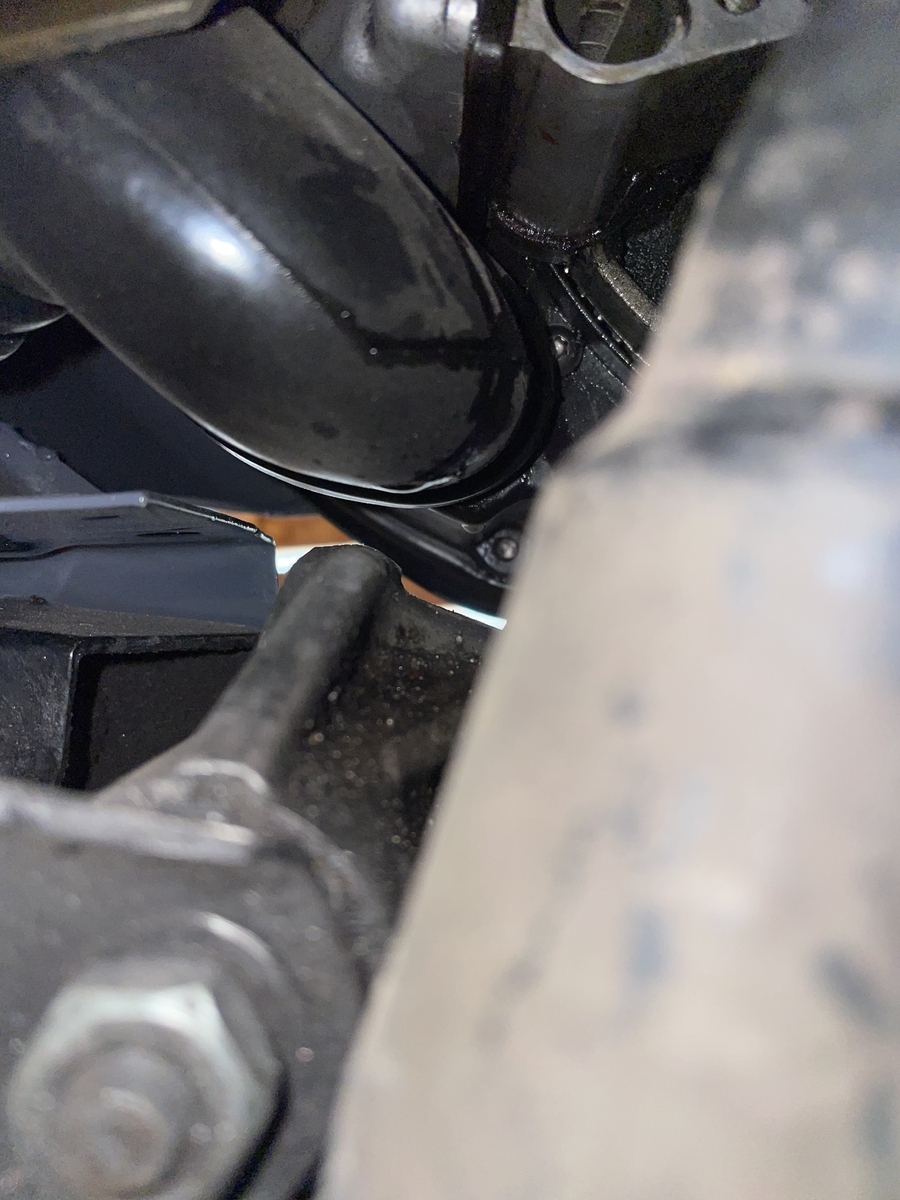

    • September 24, 2022 at 14:01
    Mir ist gerade beim Ansehen des Bildes auch noch aufgefallen, dass an dem Anschraubpunkt der Ölpumpe keine Schraube drin ist. Geht diese in den Block und macht damit Druck auf den KurbelgehĂ€usedeckel?
      • 616.34 kB
      • 1,046 × 1,200
      • 192

    • September 24, 2022 at 15:07
    Nach der Devise Versuch macht klug, nun also an der Stelle zwei Schrauben rein alles wieder sauber gemacht und ab zur Probefahrt.
    Nach kurzer Zeit lief es dann aber wieder von oben ĂŒber das GehĂ€use, weshalb ich doch die Zylinderfussdichtung im Verdacht behalte.
