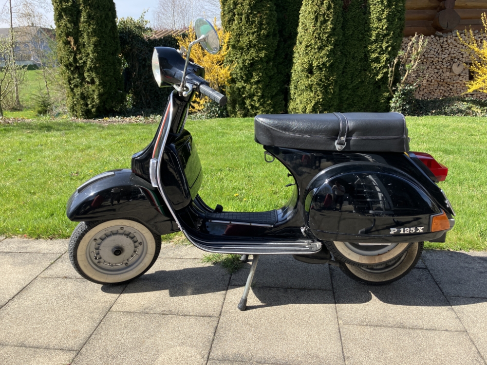

    Im Anhang zuerst mal ein Bild der Vespa, hatte gar nicht daran gedacht.

    Sehr schönes Mopped :thumbup:…bis auf die Weiswandreifen 8o ist ja bekanntlich Geschmacksache. Die Außenverschlüsse der Backen finde ich klasse.
    Bei der Elektrik würde ich erst mal alle Verbindungen checken und ggfs. mit Schmirgelpapier und Kontaktspray behandeln.

    Die Abdeckung vom Ersatzrad fehlt. Die hält auch die Batterie mit in Position

    Dann aber auch einen rechten Spiegel.

    laufen bei der Kiste nicht Blinker und Standlicht (wenn das mit Frontlicht gemeint ist) über die Batterie? Und der Rest (Abblend-, Fern-, Rück-, Bremslicht) über Wechselstrom?
    Wird die Batterie bei laufendem Motor geladen? Werden Blinker und Standlicht dann heller?
    Besorg Dir nen Stromlaufplan und piepse die Kabel mal durch, ausgehende von der Lima.
    Jaaa... ehrlich gesagt entspricht es auch nicht meinem "Ideal". Da ich die Reifen aber ziemlich neu sind, lasse ich es mal so. :)
    https://www.scooter-center.com/de/reserverada…OhoCl-gQAvD_BwE
    Danke für den Hinweis! :)

    Die Abdeckung ist nur Deko. Die Batterie wird durch ein Gummiband gehalten.

    Also nur Deko ist sie nicht.
    Das Gummi kann auch reissen und darum ist die Abdeckung nicht verkehrt als zusätzliche Sicherheit.
    Ausserdem reduziert sie die UV-Einstrahlung auf den Ersatzreifen, was der Langlebigkeit zugute kommt.
