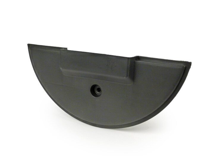

    Die Abdeckung vom Ersatzrad fehlt. Die hält auch die Batterie mit in Position
    Reserveradabdeckung -OEM QUALITÄT- Vespa PX80, PX125, PX150, PX200
    Reserveradabdeckung -OEM- Vespa PX80, PX125, PX150, PX200 Zubehörteil für die PX Modelle. Das Reserverad ist bei diesen Modellen unter der linken…
    www.scooter-center.com

    Moin
    https://www.scooter-center.com/de/reserverada…OhoCl-gQAvD_BwE
    Danke für den Hinweis! :)

    Moin
    Die Abdeckung ist nur Deko. Die Batterie wird durch ein Gummiband gehalten.

    • #38
    Also nur Deko ist sie nicht.
    Das Gummi kann auch reissen und darum ist die Abdeckung nicht verkehrt als zusätzliche Sicherheit.
    Ausserdem reduziert sie die UV-Einstrahlung auf den Ersatzreifen, was der Langlebigkeit zugute kommt.
