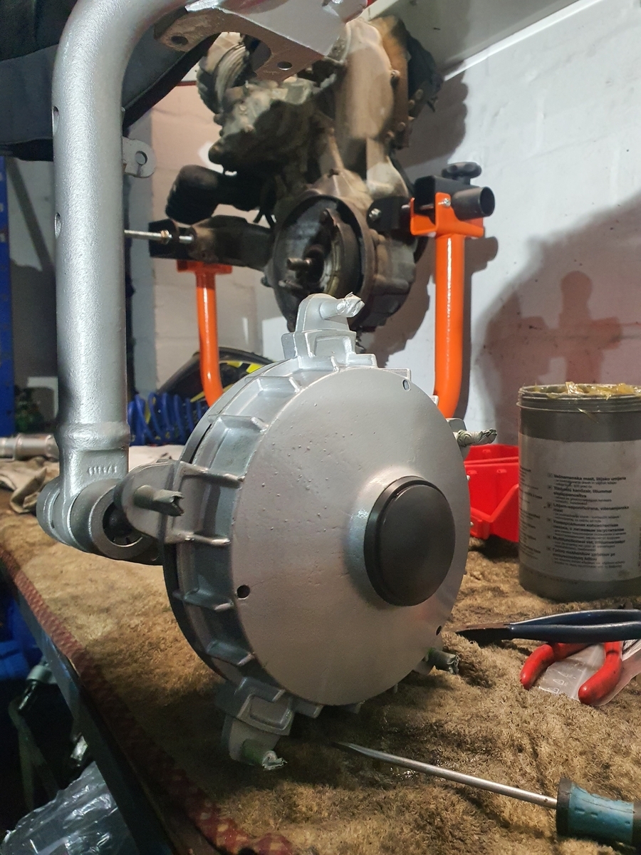

    diesmal hat alles einwandfrei funktioniert. Die Vorderachse ist grundlegend fertig. Das Ergebnis stimmt mich zufrieden :)

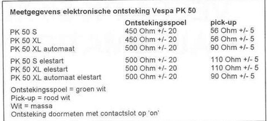

    Zwei Nachfragen hierzu:
    In den Stromlaufplänen sind unterschiedliche Pick-Up Widerstandswerte für Elestart und/oder Automatik angegeben. Wie ist das zu verstehen, bzw. wieso passen dann die PickUps vom Schalter für Automaten? 56Ohm zu 90Ohm

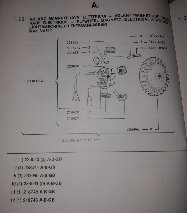

    Eine evtl. dumme Nachfrage zu den Bauteilnummern der Spulen - in der geteilten Doku gibt es die Sachnummern direkt an der Explosionszeichnung, sowie die Ergänzung mit dem Hinweis A-B-GB. Wofür stehen die Bezeichnungen und nach welcher Nummer muss ich konkret suchen, falls ich Spulen ersetzen möchte? DANKE im Vorraus!

    • #30
    Keine Ahnung was die da wollen.
    Pickup 100 plus minus.
    Je höher je schlechter
    Erregerspule 500 plus minus
    Je niedriger je schlechter
    Lichtspulen ~ 0.08
    Batteriespulen ~ 0.05
    Pickup definitiv erneuern.
    Das andere erst durchmessen und Testlauf ob alles geht.
    Also Licht und Ladeleistung.
    Die Spulen gibt's nur schwer bis gar nicht zu kaufen.
    Von Schaltvespa passen nicht
