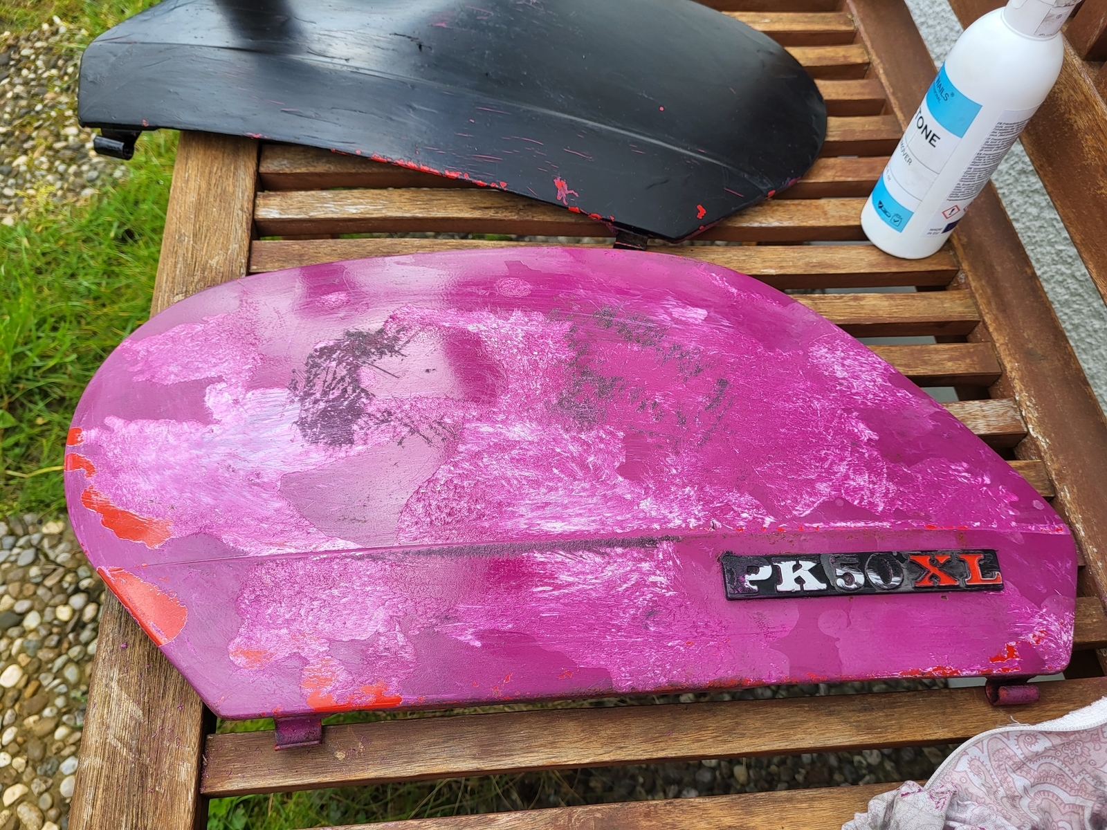

    kleines Update:
    Habe heute angefangen, den Originallack freizulegen.
    Nach einer Flasche Aceton
    Das Schwarz ist gefühlt ein Meter dick, und da drunter ist dann noch Pink bevor das Orange kommt...

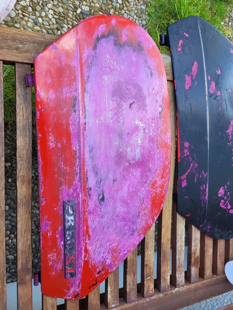

    und weiter ging es:
    Jetzt erstmal pause, bin von den Aceton Dämpfen völlig besoffen...

    Bei allem Respekt über deine ausdauernde Arbeit beim entlacken :thumbup: top-) ! Wäre es nicht besser, du würdest den Roller erst zerlegen, dann Sandstrahlen und den original Lack dann auftragen lassen!?! ... Der linke Seitendeckel ist schon ein Reproteil und der Kotflügel auch... Die obere Lampenabdeckung genauso , alles andere sieht auch nicht mehr Lackmässig so toll aus(finde ich persönlich halt so) :-3 . Dann müsste die Gabel, Felgen und Ständer entrostet werden und alles neu gelagert... Da wäre die Zeit meiner Meinung doch viel besser angebracht ,oder ?
    Bin mal gespannt wie dein Projekt sich entwickelt :-2 !
  • NekoNeko
    88
    748
    127
    Altdorf bei Landshut
    PX 80 e lusso, PK 50 XL
    mal sehen :)
    • April 29, 2023 at 18:13
    • #55
    das hatte ich mir auch schon überlegt, aber da die rattig werden soll wäre sandstrahlen und lacken zu perfekt. Zerlegen werde ich sie wohl auch noch, aber später. Aktuell habe ich dafür keinen Platz, muss erst noch was anderes, was nichts mit Vespa zu tun hat, zuende bringen. Das war eher "Erfahrung mit Aceton" sammeln und einen Grund haben nicht mit der Frau in die Stadt zum Shoppen zu müssen...
