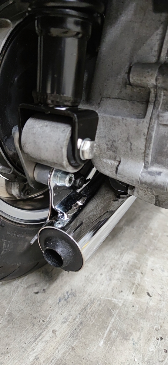

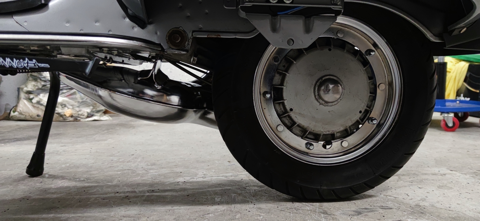

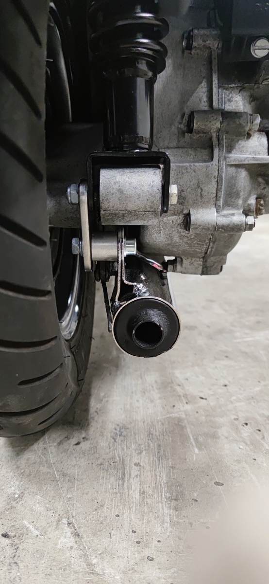

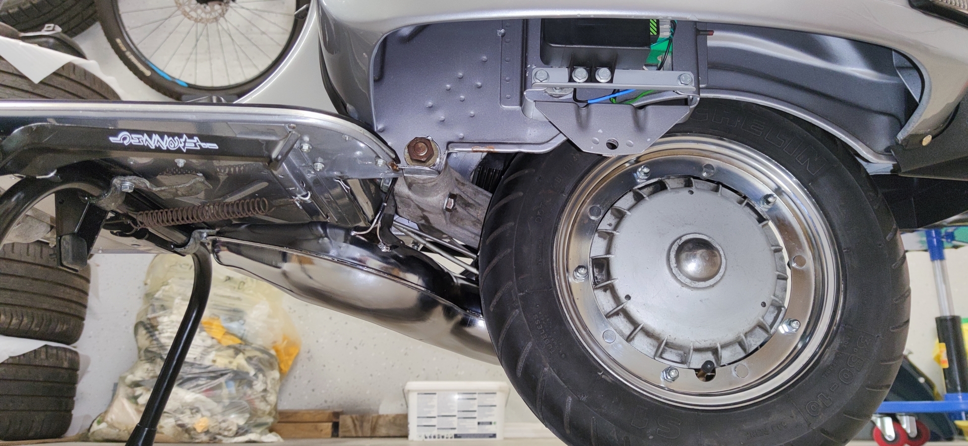

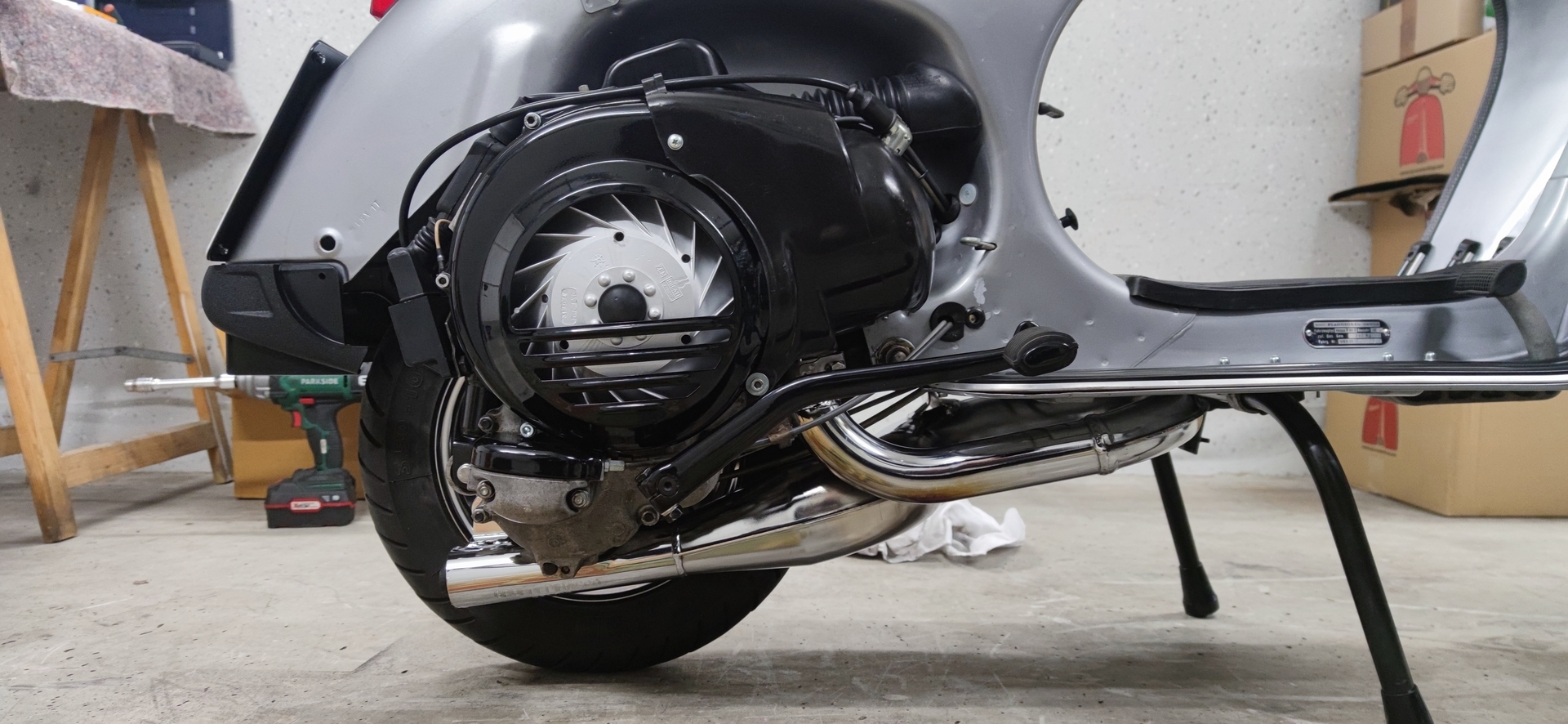

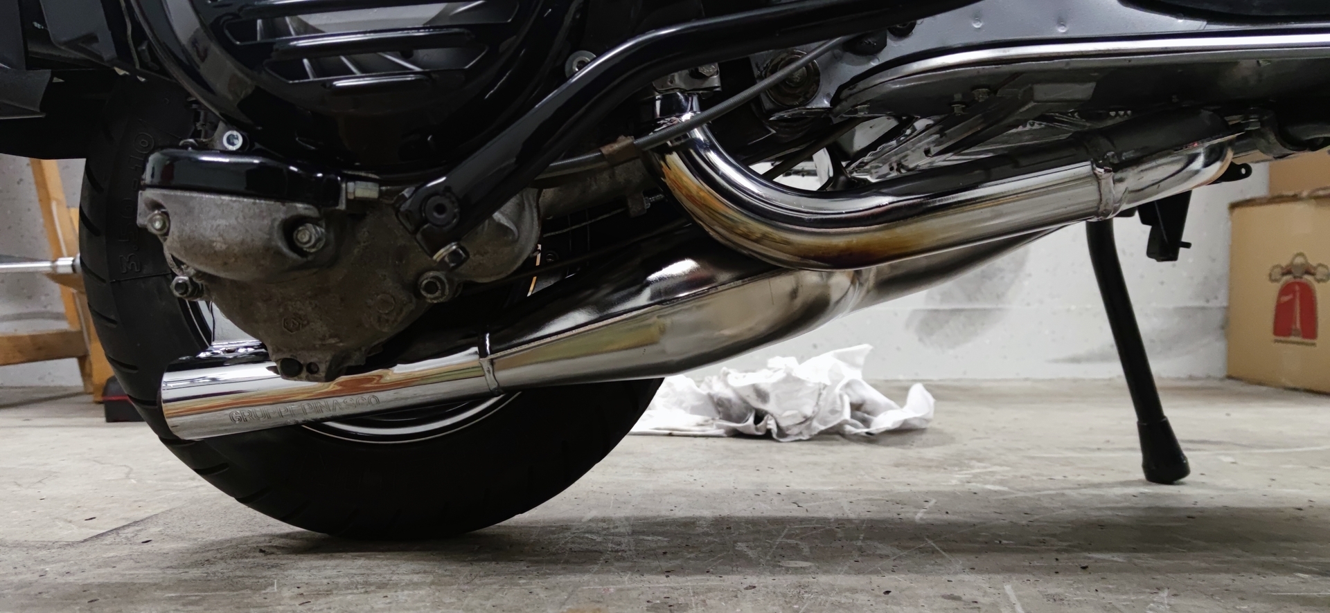

    Heute habe ich meinen gebrauchten Pinasco right hand Auspuff bekommen. Habe den aufpoliert, nun schaut er aus wie neu. Mal schauen wie sie sich damit fährt. Meint ihr ich sollte die 102er HD um eine größere ersetzen? Aber seht selbst.

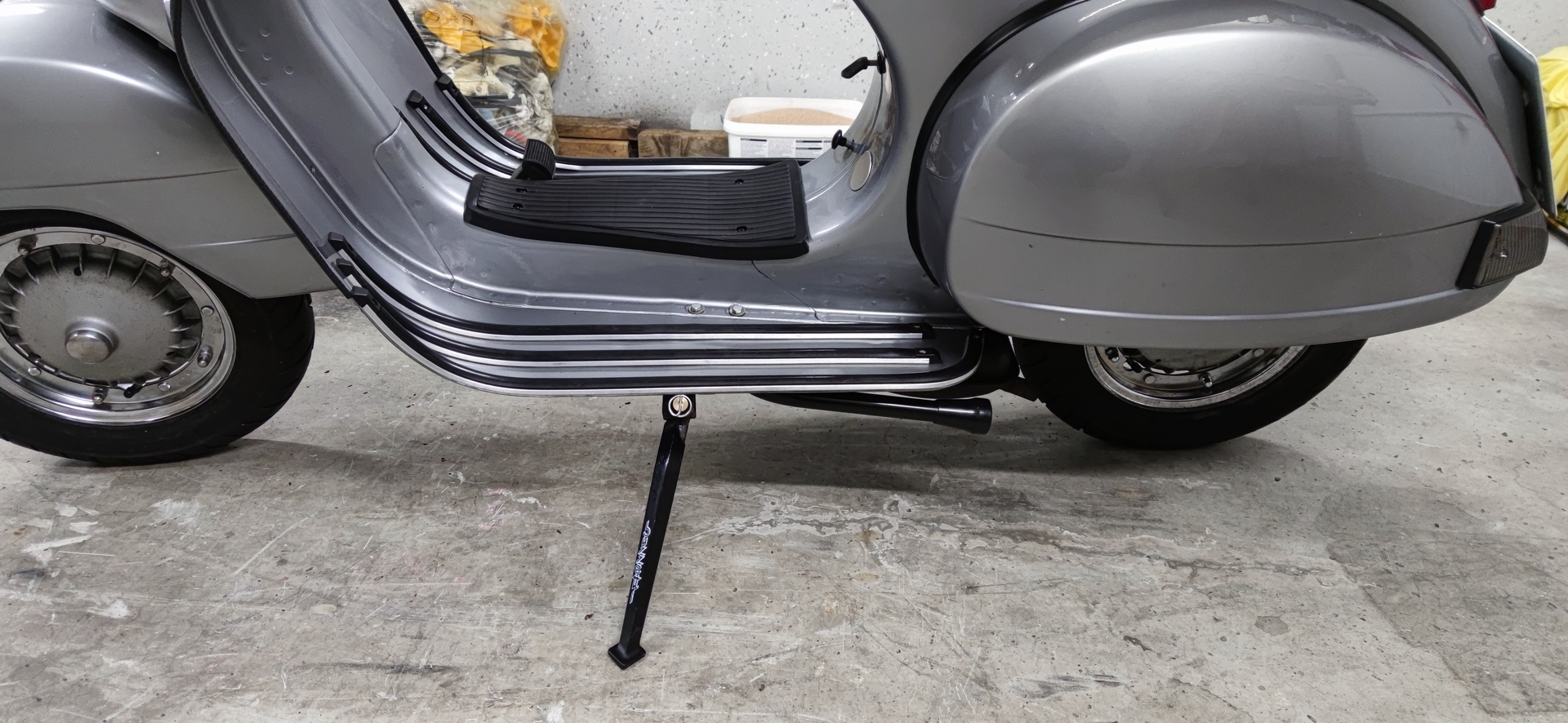

    Und eine Optische Kleinigkeit...
    Einige von euch werden es mögen, einige nicht. Ich mag es.

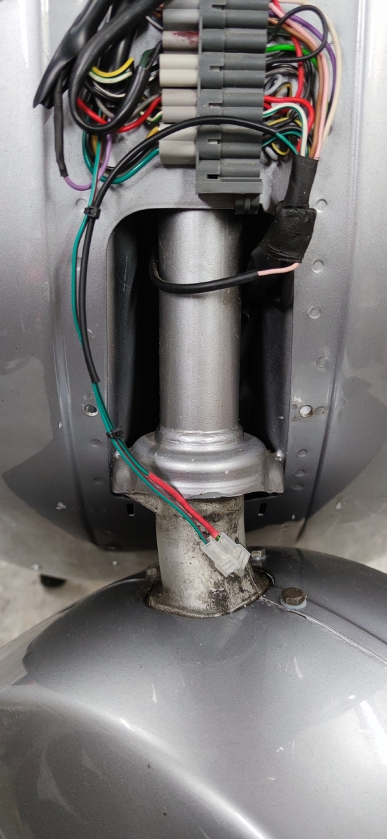

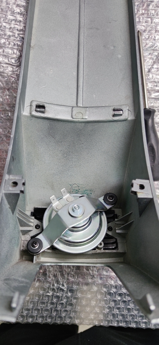

    Morgen hole ich nach der Arbeit die Teile (PX Lusso Kaskade und das Handschuhfach) vom Lacker. Habe dazu die Hupe unter der linken Backe wieder ausgebaut und vorne an die original Hupenkabel Flachstecker gekrimmt. Alle Teile für die Kaskade (Hupe, Embleme, Gitter und Schrauben) habe ich hier nagelneu liegen.
    Das Schloss für das Handschuhfach habe ich ebenso hier liegen sowie die Dichtung und die 4 Nöpsies für den Deckel. Bin mal gespannt.

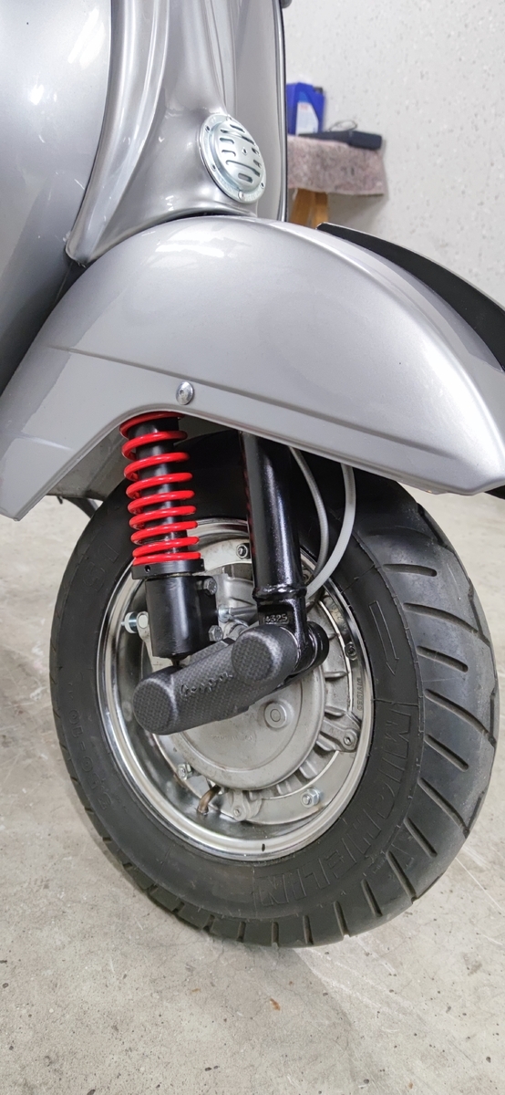

    Und weiter geht's im Programm. Heute habe ich neue Stoßdämpfer eingebaut. Wenn der Bitubo kommt und ich die überholt habe, baue ich den vorne ein.
    Schwarze Blinkergläser sind ebenso dran, ein Seitenständer, ein neuer Ansaugbalg weil der alte ein Loch hatte.
    Und eine Schwingenabdeckung aus Carbon.

    Normalerweise führt ein sportlicher Auspuff häufig dfazu das du eine etwas größere Düse verwenden musst. Ich würde die Sache in jedem Fall beobachten und gelegentlich das Kerzenbild nachschauen und auf den Motorlauf achten.
    Ja werde ich machen. Ansonsten baue ich direkt eine Nummer größer ein und beobachte mal die Kerze...

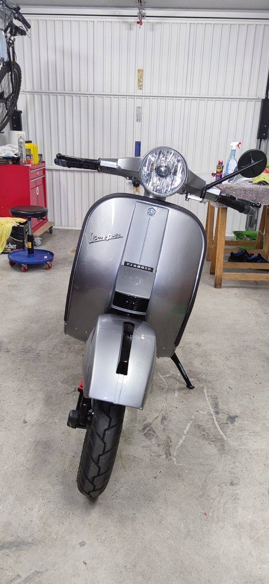

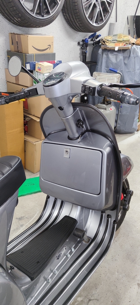

    So, Kaskade und Handschuhfach sind montiert.
    Hupe Montiert
    Emblem montiert
    So schaut es im angebauten Zustand aus
    Handschuhfach montiert
    Mein PK50XL Projekt
    Mein PX80 Lusso Projekt

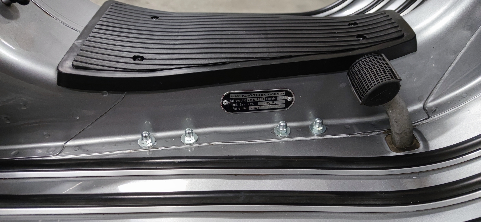

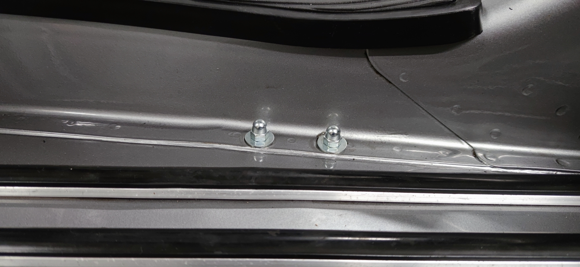

    Ich bin gespannt wieviel du mit dem Spiegel sehen kannst und wie laut die Tröte ist. Wie ist das mit der Schräglage nach rechts?
    Ich bin auch Team Hutmutter 👊🏽 Sieht sauber aus.
    Ich habe die Schrauben anders herum montiert, dann hast du das Problem nicht, dass da was hängen bleibt 😎

    :thumbup: sieht stimmig aus

    Das mit den Muttern auf der Oberseite des Trittblechs habe ich auch noch nicht so ganz verstanden...
    Aber ansonsten schönes Ding. Weiter so!

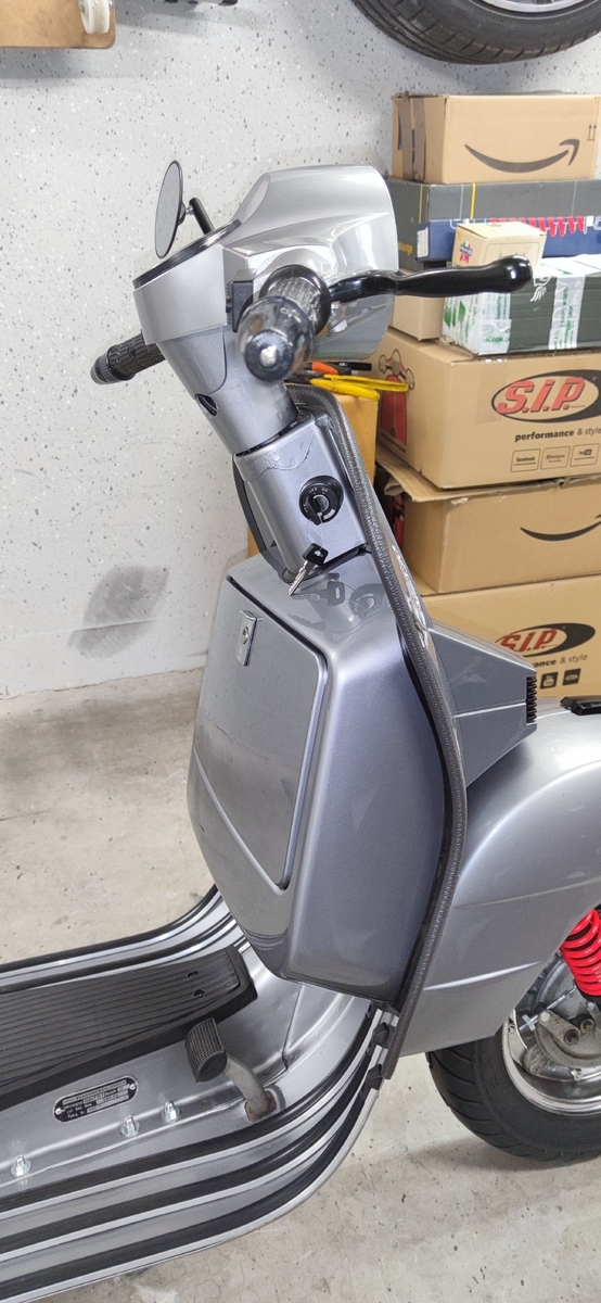

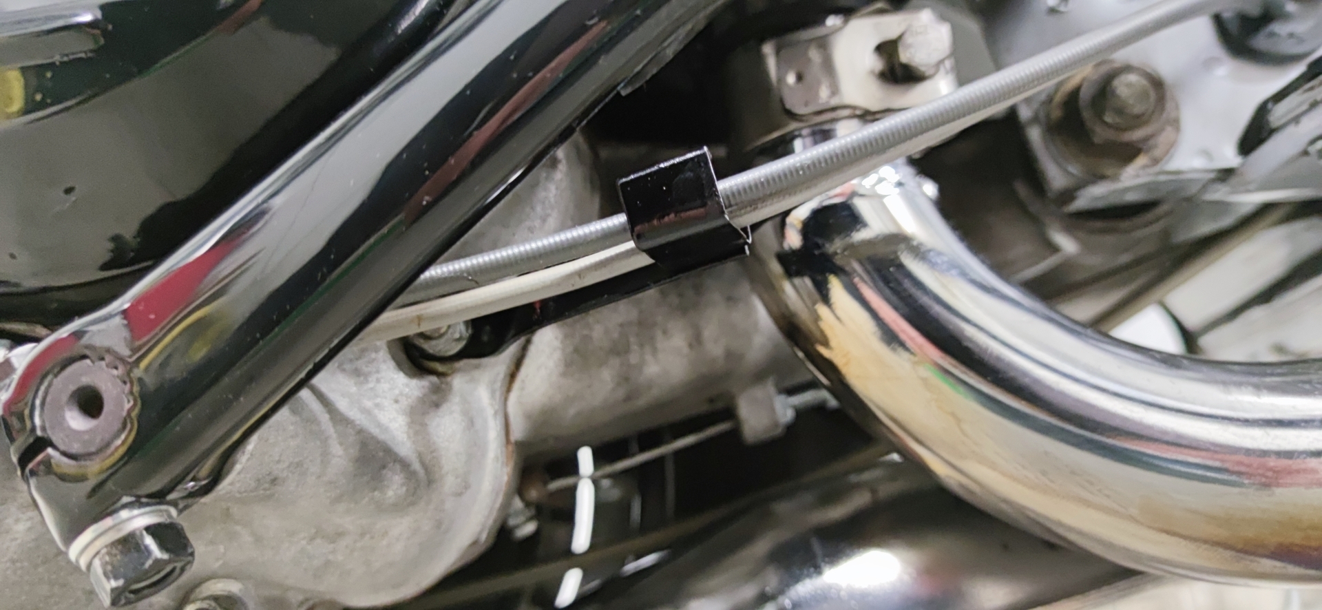

    Habe mal, die Stütze für die Schaltzüge geschliffen, grundiert und schwarz Hochglanz lackiert.
    Mein PK50XL Projekt
