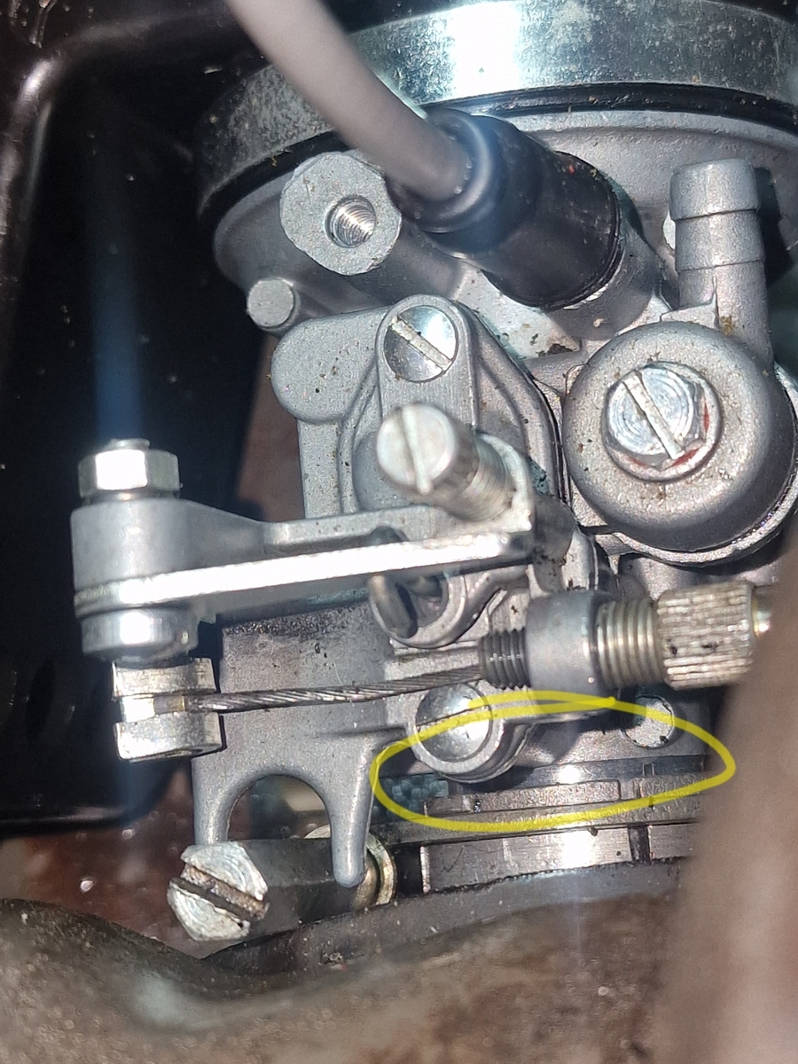

    Guten Morgen, Buongiorno,
    Soweit sollte es passen,
    das einzige wo ich mir unsicher bin und war ist das ich den Vergaser damals nicht komplett auf dem ASS bekommen habe,bin der Meinung das er nicht weiter geht.
    Was sagt ihr dazu? Kann das so sein ? Oder ist es ein absolutes NOGOO und ich muß nochmal danach schauen !!! Schaut euch bitte das Bild an ,habs GELB markiert.hoffe man kann es erkennen .
    LG und Schöne Weihnachten
    Antonio

    • December 24, 2022 at 11:05
    • #51
    Wenn da ein gefetteter Filzring drin ist, dürfte es dicht sein.

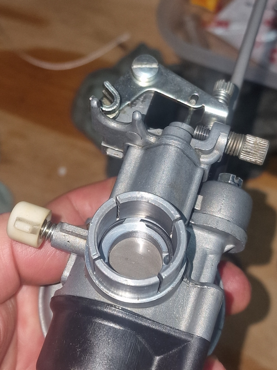

    update: konnte es nicht so lassen.... Frau is eh in der Küche,somit besser aus der schußbahn..... lmao
    Gaser ausgebaut.... und ohne dichtungen draufgemacht geht tatsächlich bis anschlag aber mit Filzdichtung echt schwer.....
    Ihr redet von Filzdichtung oder o-ring ??? Also kann da anstatt dem filzring auch ein o-ring sein ???
    Dann hab ich gesehn,am Gaser innen am stutzen hats die O-ringdichtung verrissen, evtl. Damals beim draufbauen??? Fuck
    Naja der filzring sieht auch nemme super aus :-1
    Was meint ihr mit gefettet ?? Muss man den fetten beim einbauen ???
    Sorry nochmal ,bin zwar technisch erfahren,aber so insiderwissen fehlt mir noch....
    LG

    • December 24, 2022 at 11:55
    • #53
    Da gehört ein O-Ring rein. Und dann KEIN Filzring !!

    • December 24, 2022 at 12:00
    • #54
    Hey Volker,also den gerissenen O-Ring im innendurchmesser ersetzen und dann den Filzring weglassen???? Richtig verstanden???
    LG
    3,971
    21,406
    3,470
    • December 24, 2022 at 13:01
    • #55
    LG
    Korrekt.
