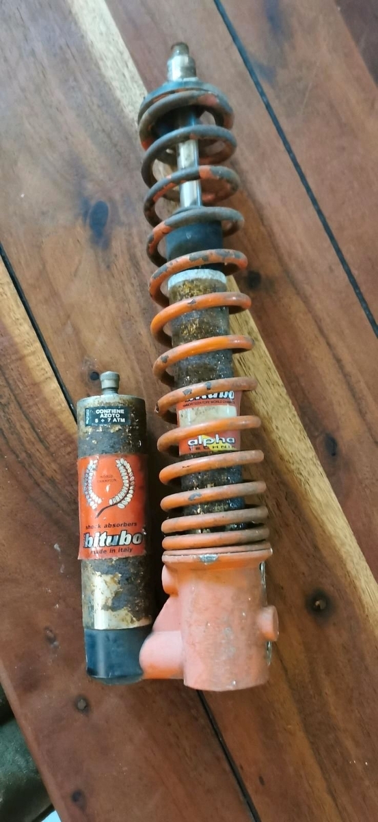

    Hi zusammen,
    habe mir einen Bitubo Dämpfer gekauft in einem optisch schlechtem Zustand. Wie der technische Zustand ist, kann ich erst sagen wenn er bei mir ist. Denke mal ne neue Öl Füllung und frische Gasfüllung kann nicht schaden.
    Kann mir jemand sagen ob man diesen Dämpfer überhaupt auseinander nehmen kann? Würde den am liebsten in schwarz Pulvern. Über Antworten würde ich mich echt freuen.

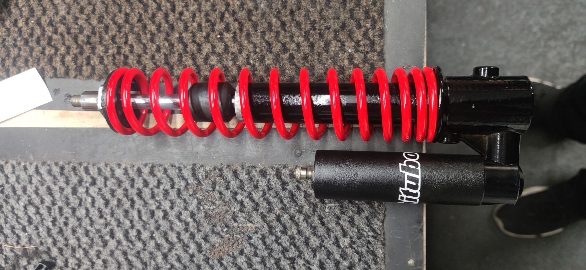

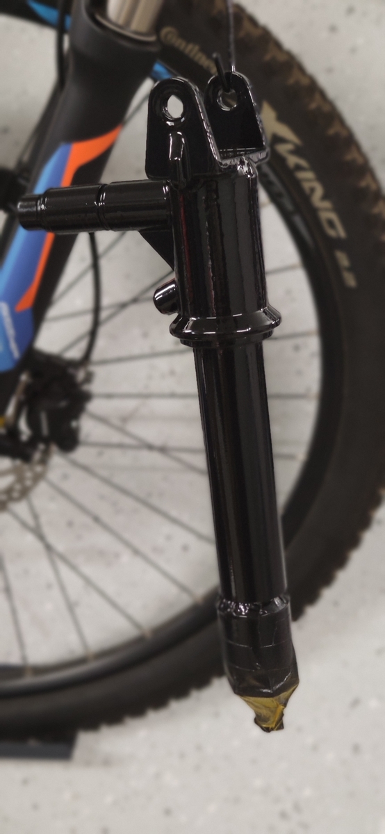

    Soo, der Dämpfer ist auseinander, gestrahlt und gepulvert. Denke der kann sich erstmal so sehen lassen. Oder was meint ihr?

    Nur noch zusammen bauen, frisches Gabelöl rein, Luftdruck drauf (ca. 7 Bar) und feddich.
    Denke bei 10 Bar Luft wird der Dämpfer zu hart.

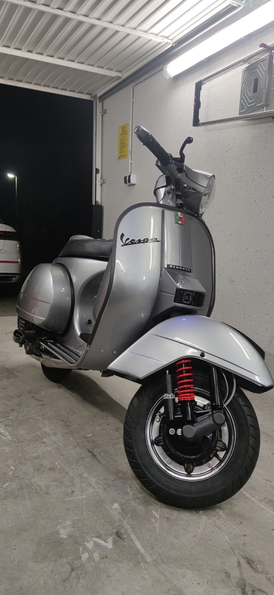

    • February 15, 2023 at 20:38

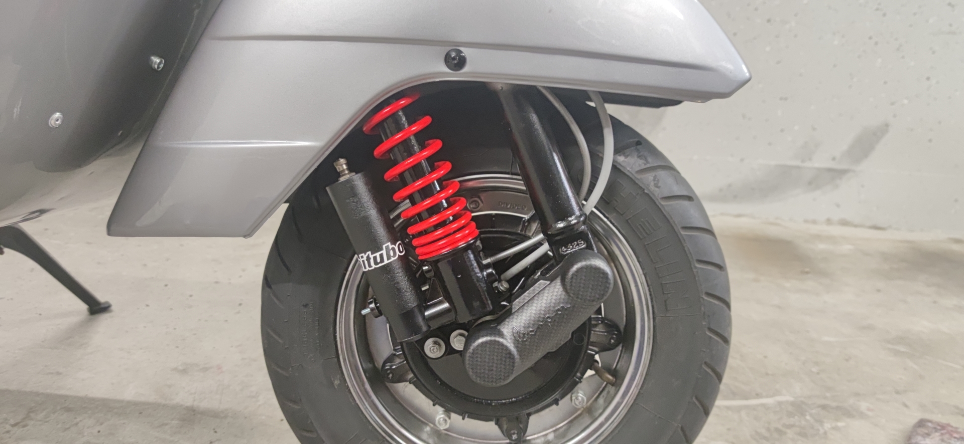

    Habe fertig! Frisches Öl drin, Luft drauf und eingebaut.

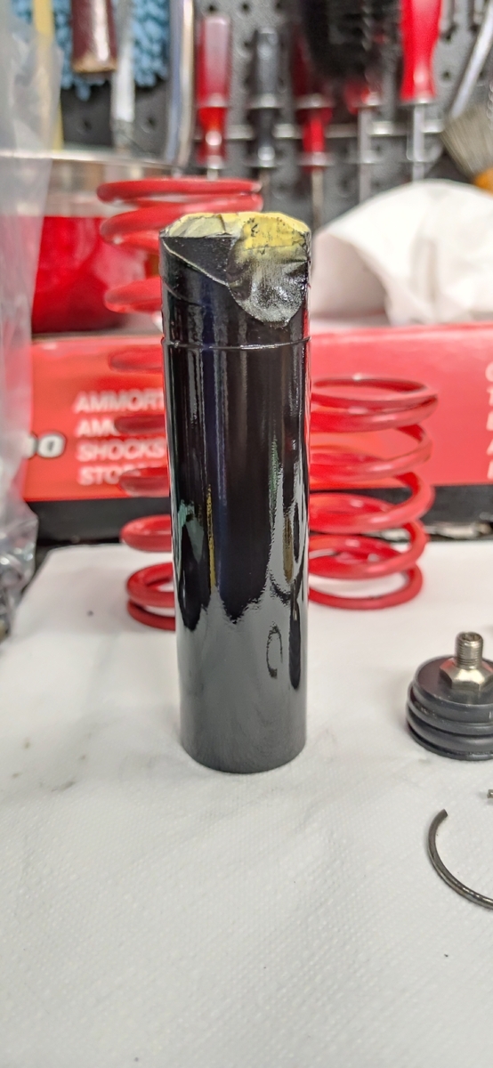

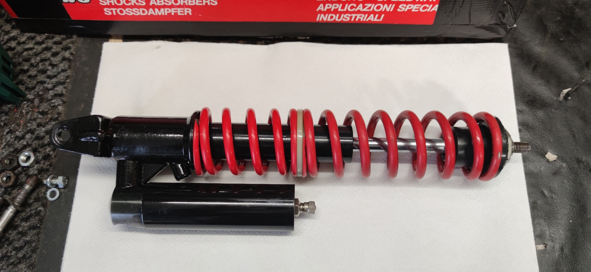

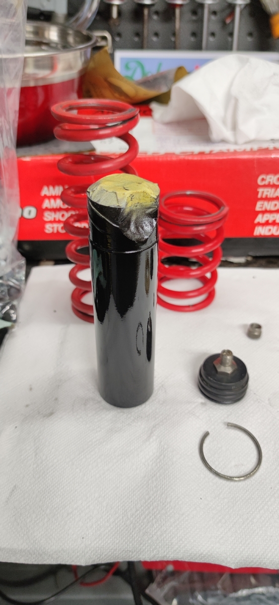

    Habe und den hinteren Dämpfer auseinander genommen und gereinigt. Der war komplett mit Öl bedeckt. Das Öl stammt aber ni ht vom Dämpfer sondern vom Motor. Daher war der Bitubo gut konserviert und nach dem säubern in einem sehr guten Zustand.
    Die Federn habe ich gereinigt und sehen nun sehr ansehnlich aus.
    Den Ausgleichs Behälter demontiert und angeschliffen, den Dämpfer ebenso. Anschließend grundiert, geschliffen und lackiert.
    Nach einer Trocknungsphase bis morgen wieder mit Öl befüllen, entlüften, Luft drauf und zusammen bauen und fertig.

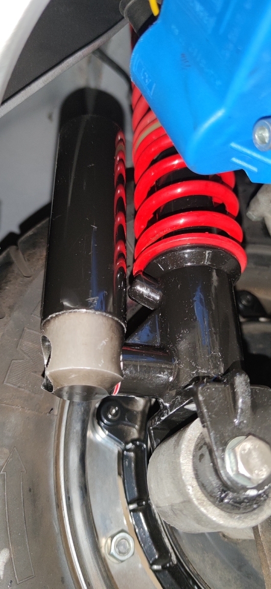

    • March 12, 2023 at 16:09
    Habe wieder fertig. Zwar nicht so schön wie der vordere Dämpfer weil die Feder nicht neu lackiert ist aber trotzdem geil.
    Und eingebaut.

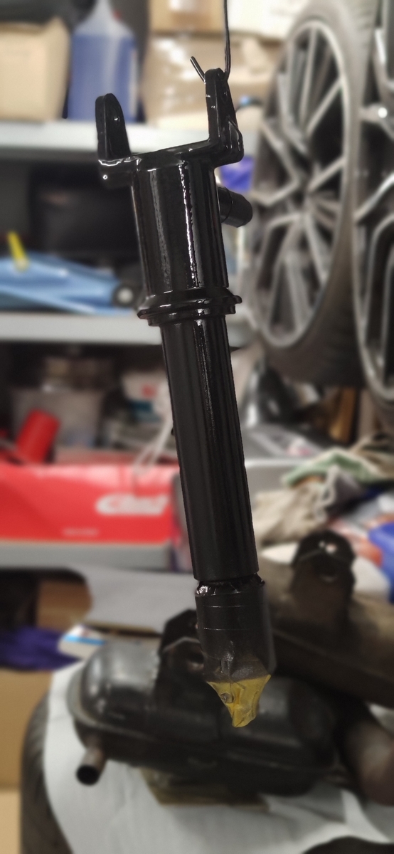

    • March 21, 2023 at 12:01

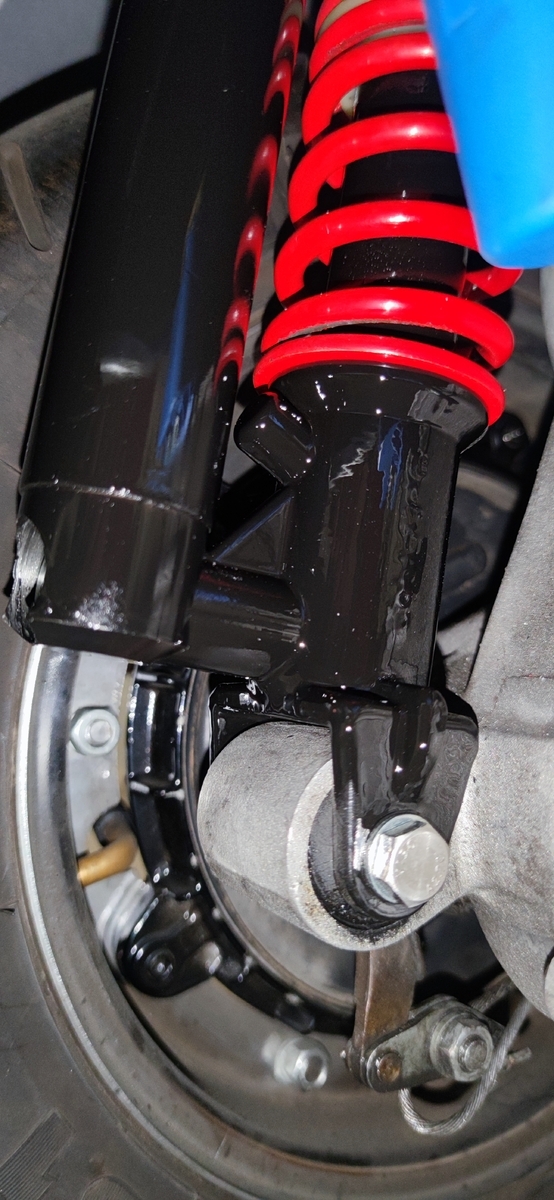

    Habe nochmal den hinteren Bitubo nachlackiert. Gefiel mir so nicht mit dem nicht lackierten Teil unten am Ausgleichsbehälter.
