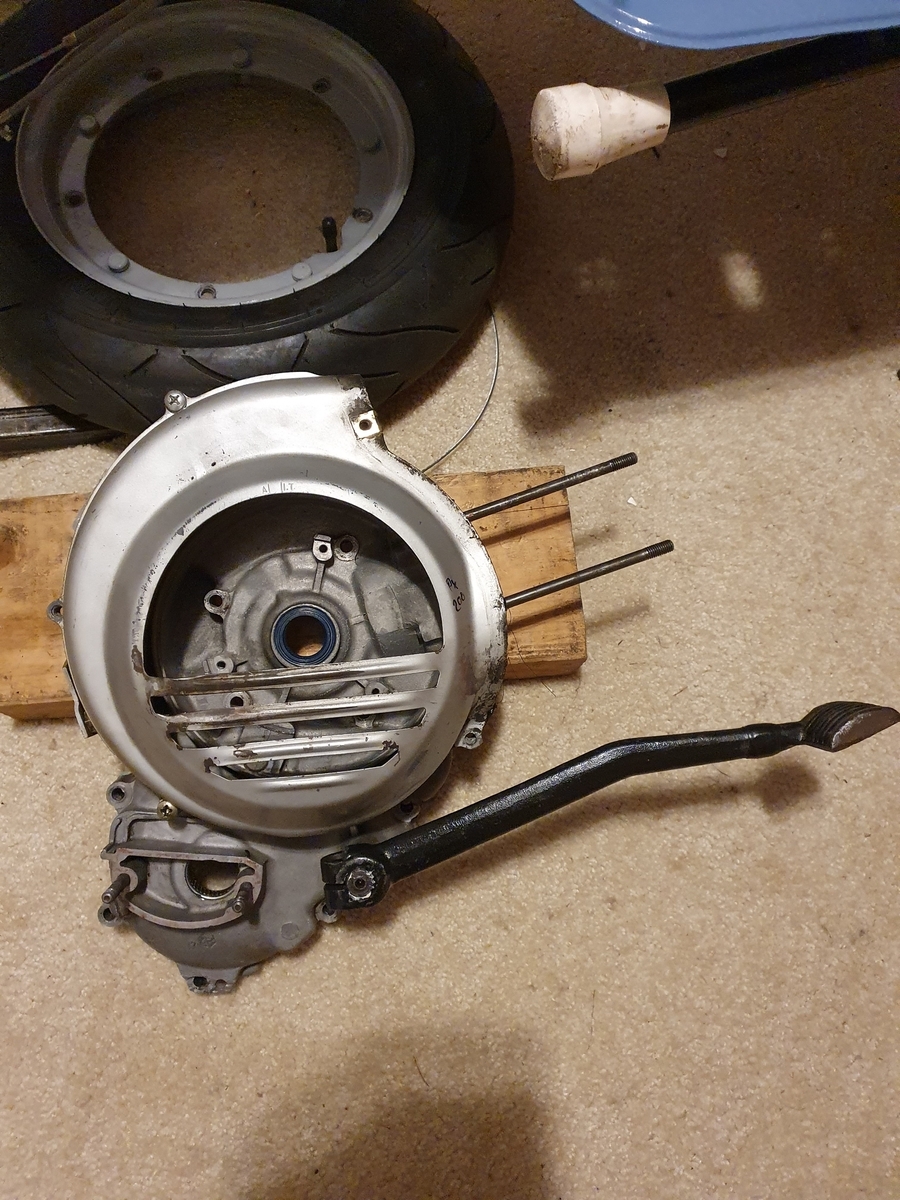

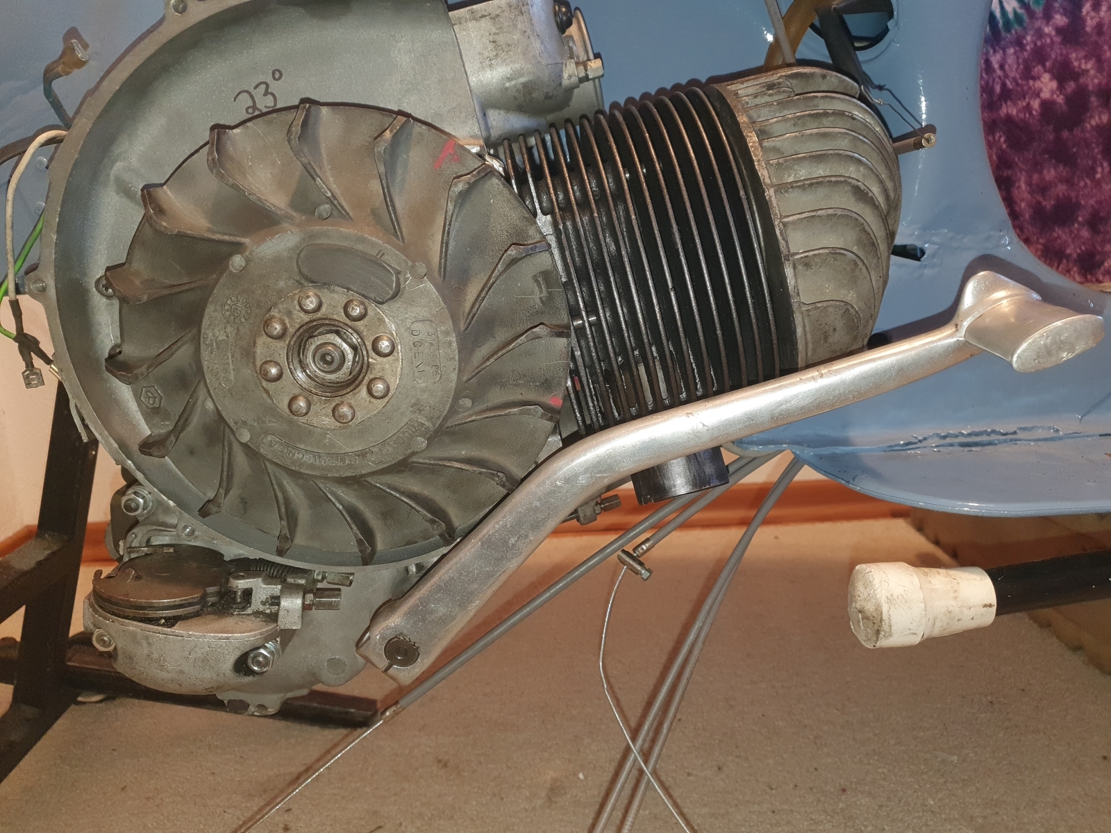

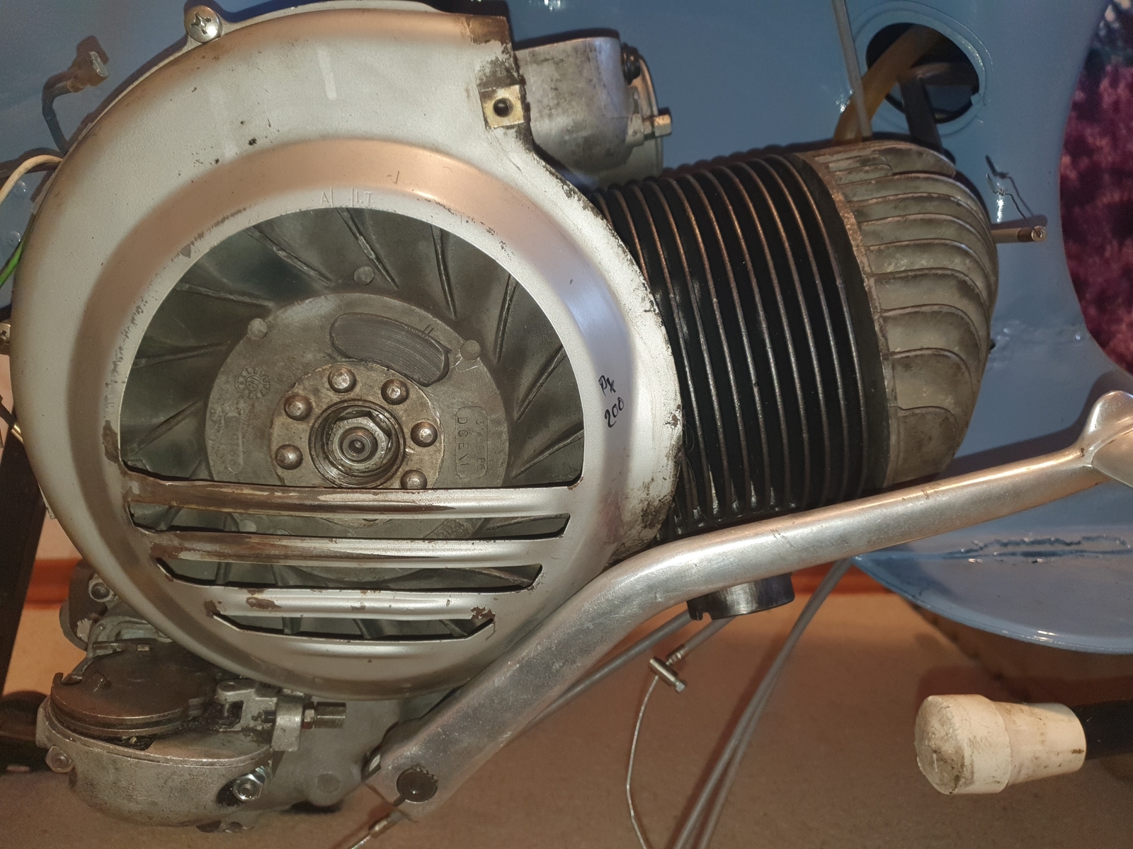

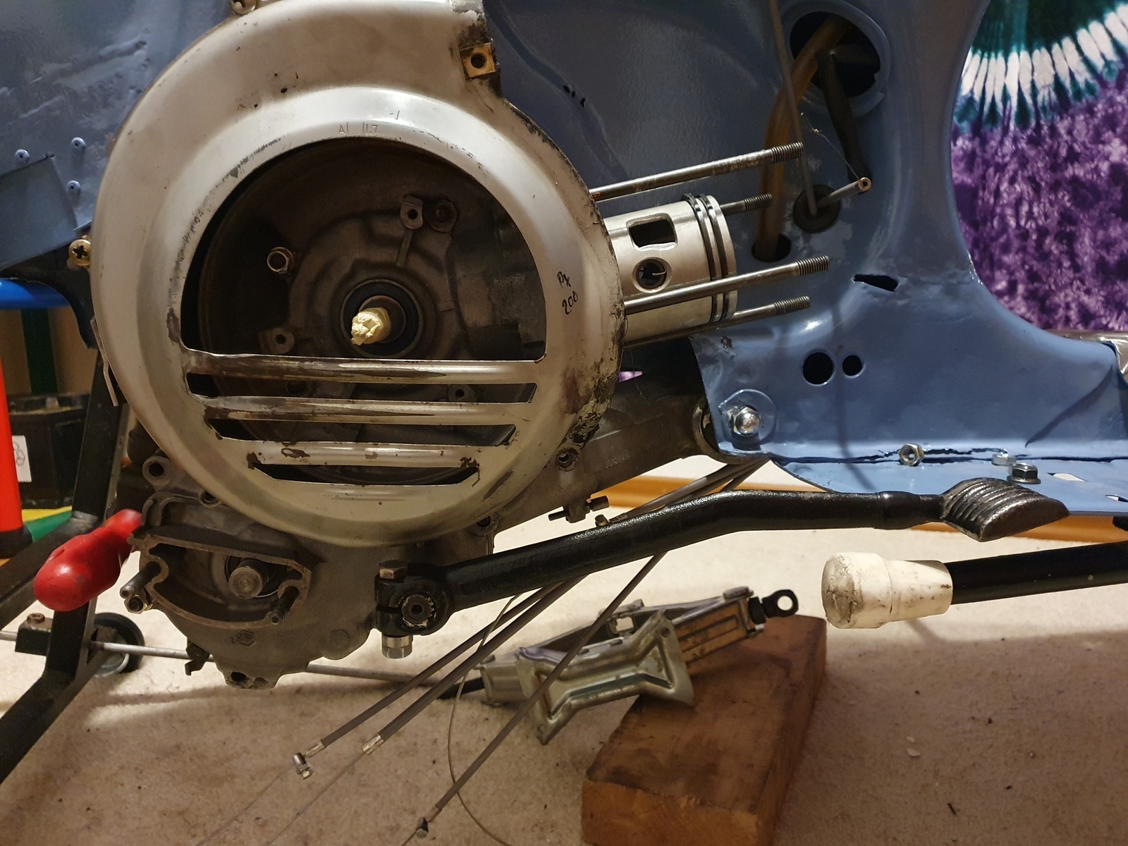

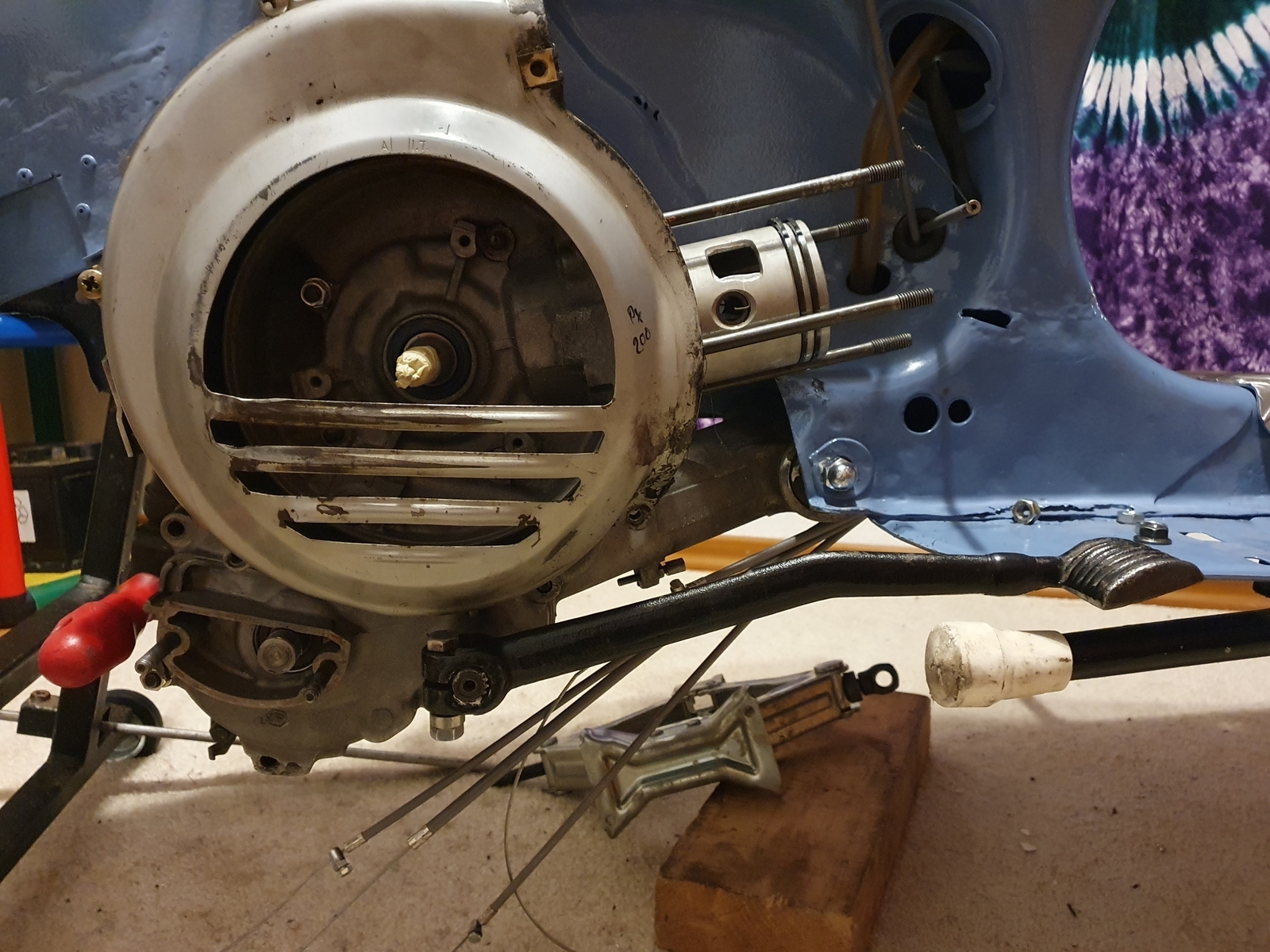

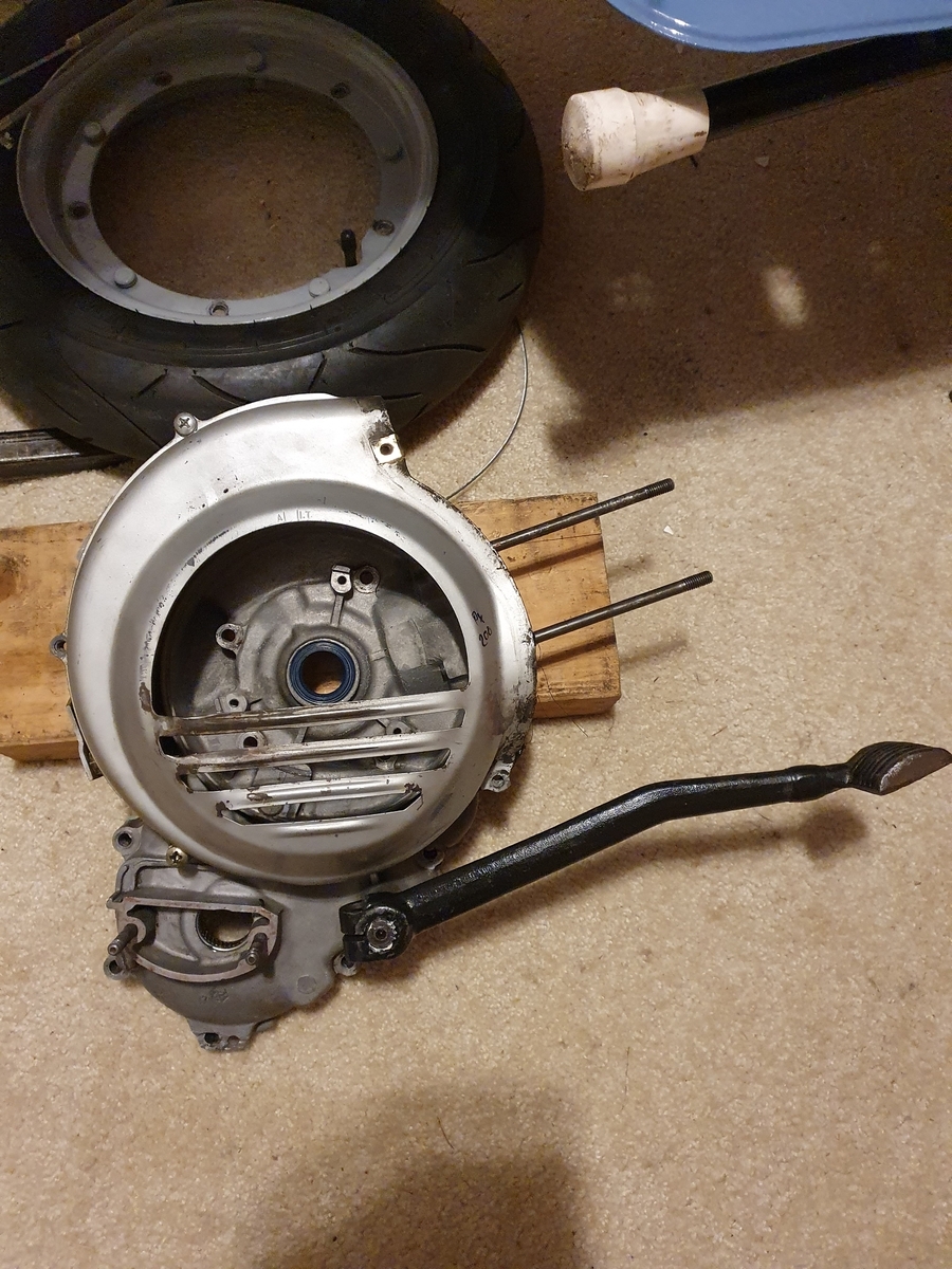

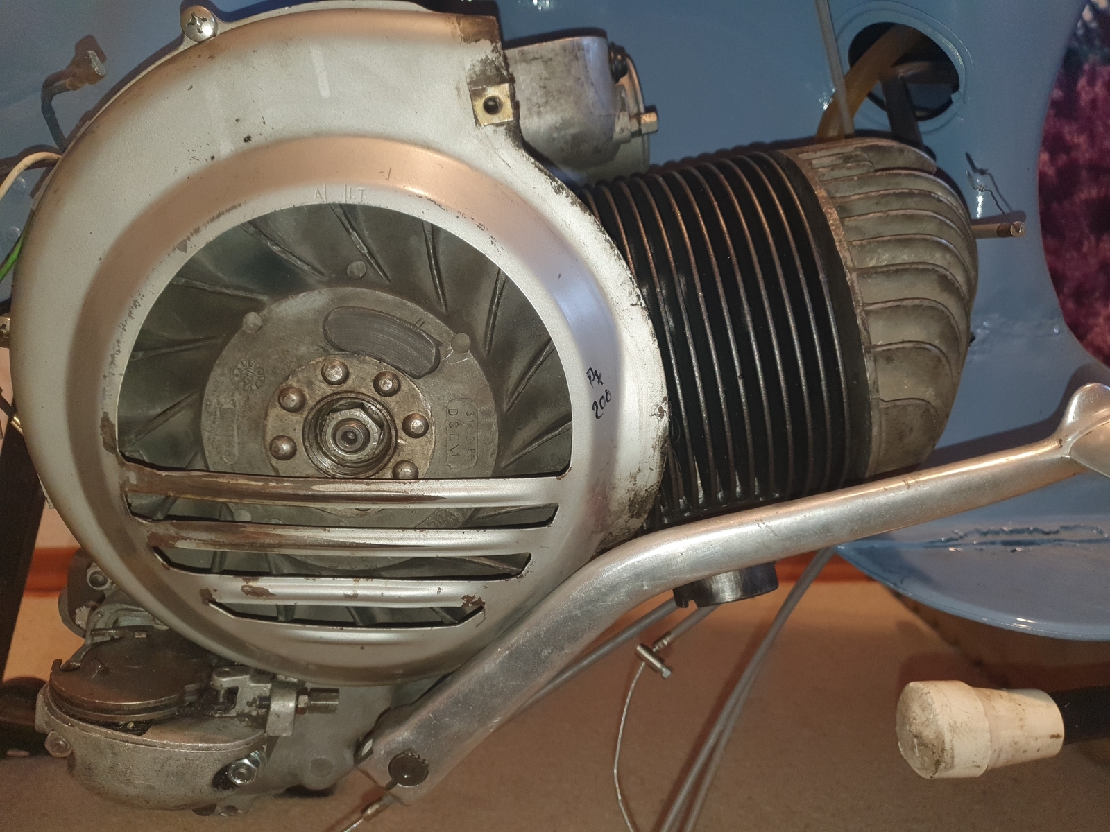

    Hallo Freunde
    Nach der Motorrevision eines ,mir vorher unbekannten 200ccm Motor ist mir aufgefallen das der Kickstarter zu weit nach oben ragt. Der Kickstarter ist ein PX. Welches Kickstartersegment verbaut ist habe ich nicht geprüft. Ist jetzt das erste Mal das ich so einen "Hochstand" erlebe.
    Falls es ein Sprint Segment ist, habe ich die Bitte an Euch mal ein Bild zu schicken von einem Sprint normal Kicker insbesondere Verzahnung.
    Anschlaggummies sind neu.
    Habt ihr noch Ideen woran das liegen kann?

    vielleicht ein verbogener Kickstarterhebel?

    Habe zwei andere PX Kickerhebel ausprobiert. Gleiches Problem.
    Ich werde den Motor nochmal aufmachen. Die Kickstarterwelle werde ich wechseln.

    Vom Winkel her würde es für das Sprint-Segment sprechen.

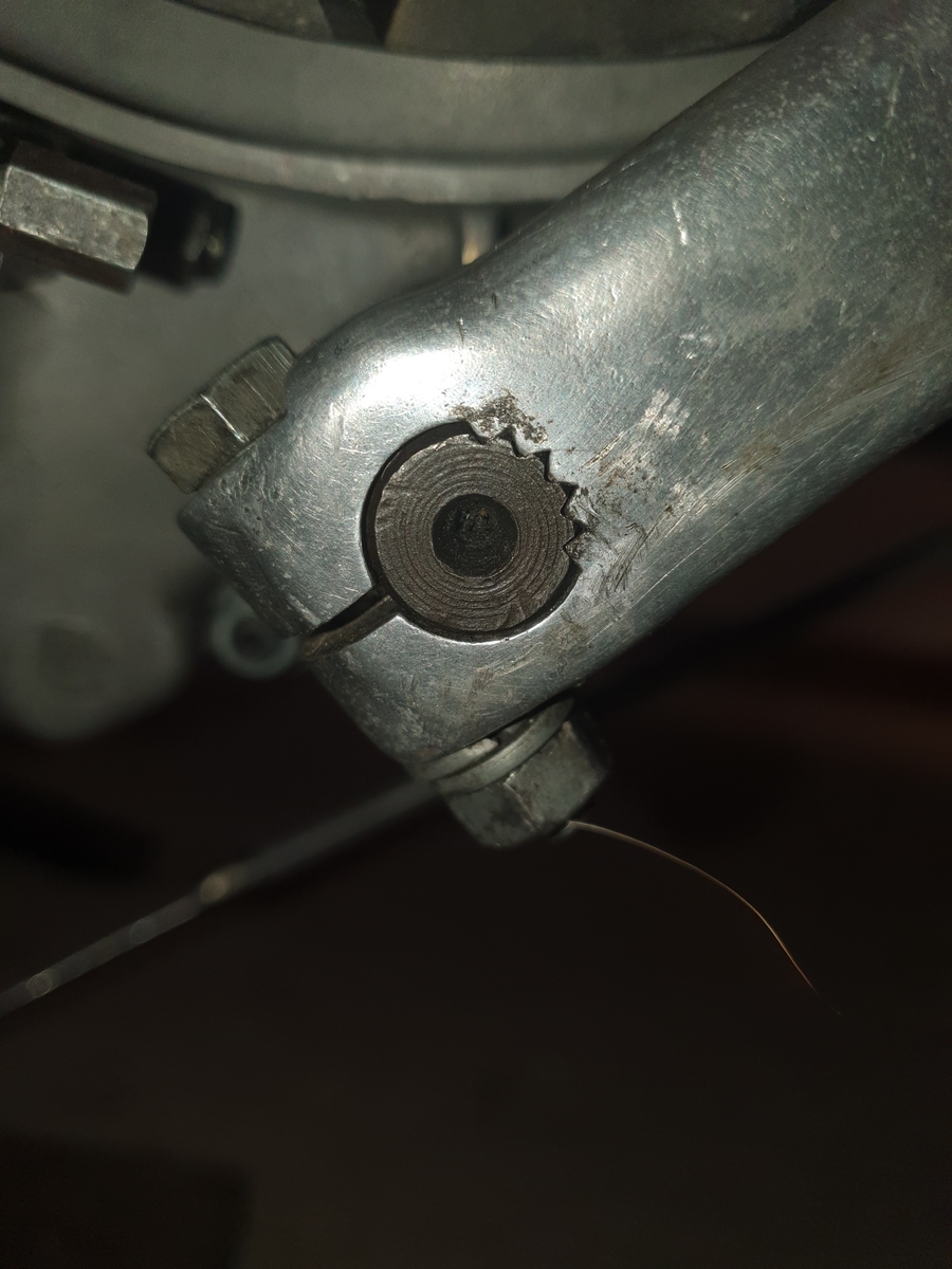

    Kann man den Hebel nicht auf der Kerbverzahnung umsetzen ?
    ( ich habe keine Ahnung von LF-Motoren und bin nur durch Foto 3 auf diese Idee gekommen )

    Moin
    Anschlaggummi im Motor vergessen einzubauen?
    Gruß Marco

    • January 8, 2023 at 12:30
    Neue Anschlaggummies sind drin.
    Einen Sprint Kickerhebel besorge ich mir mal bevor ich das nochmal aufmache.
    Umsetzen des Hebels geht bestimmt wenn ich z.B. den unteren Zahn im Hebel runterfeile. Dann passt das mit der Klemmschraube und der dafür vorgesehen Nut im Kickstartersegment aber nicht mehr. Und 200ccm antreten auf wenigen Zähnen finde ich nicht stabil.
    Ich habe bisher bei allen Motoren diesem Kickersegmet nicht viel Aufmerksamkeit geschenkt. Wenn die Verzahnung intakt ist verbau ich das auch wieder.

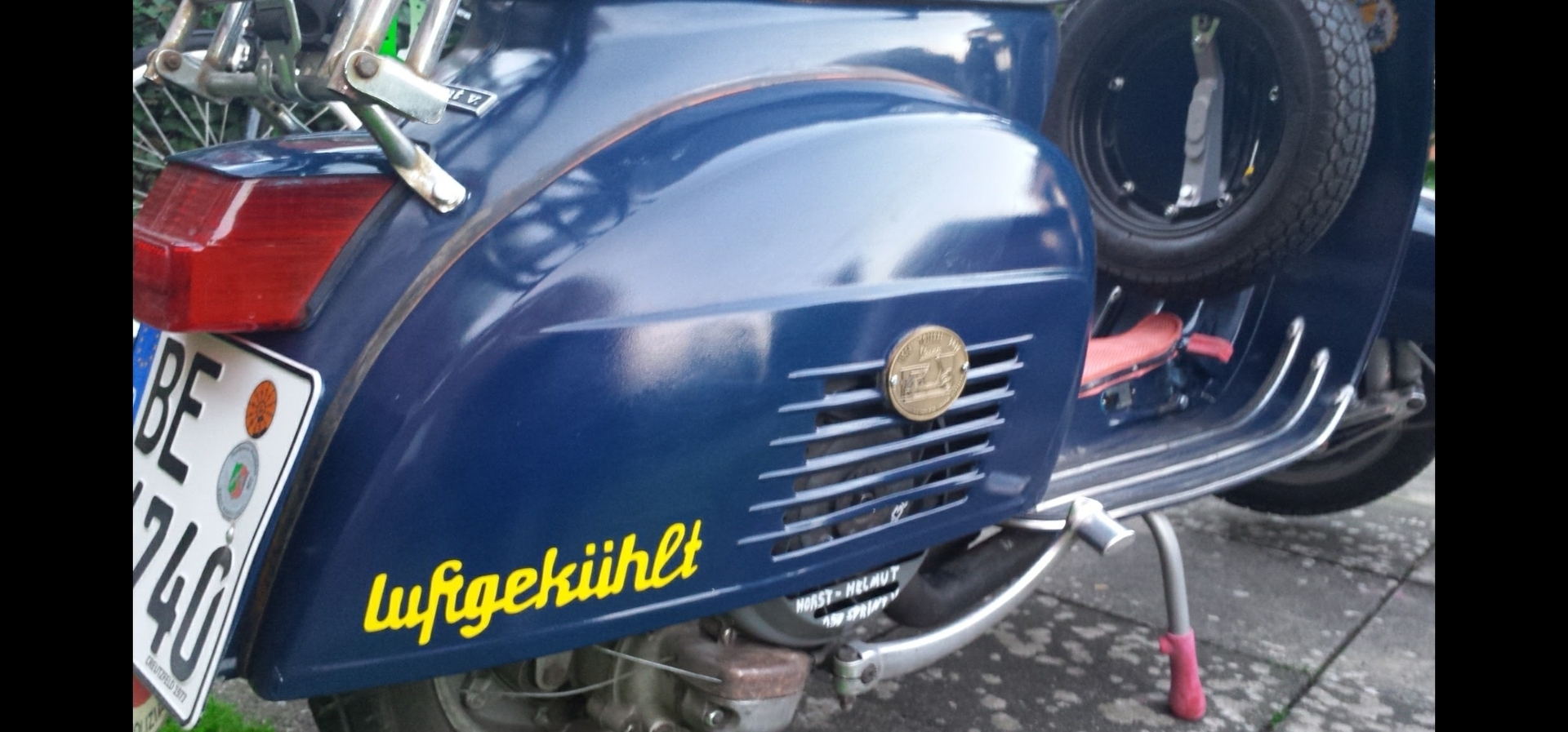

    • January 8, 2023 at 13:27

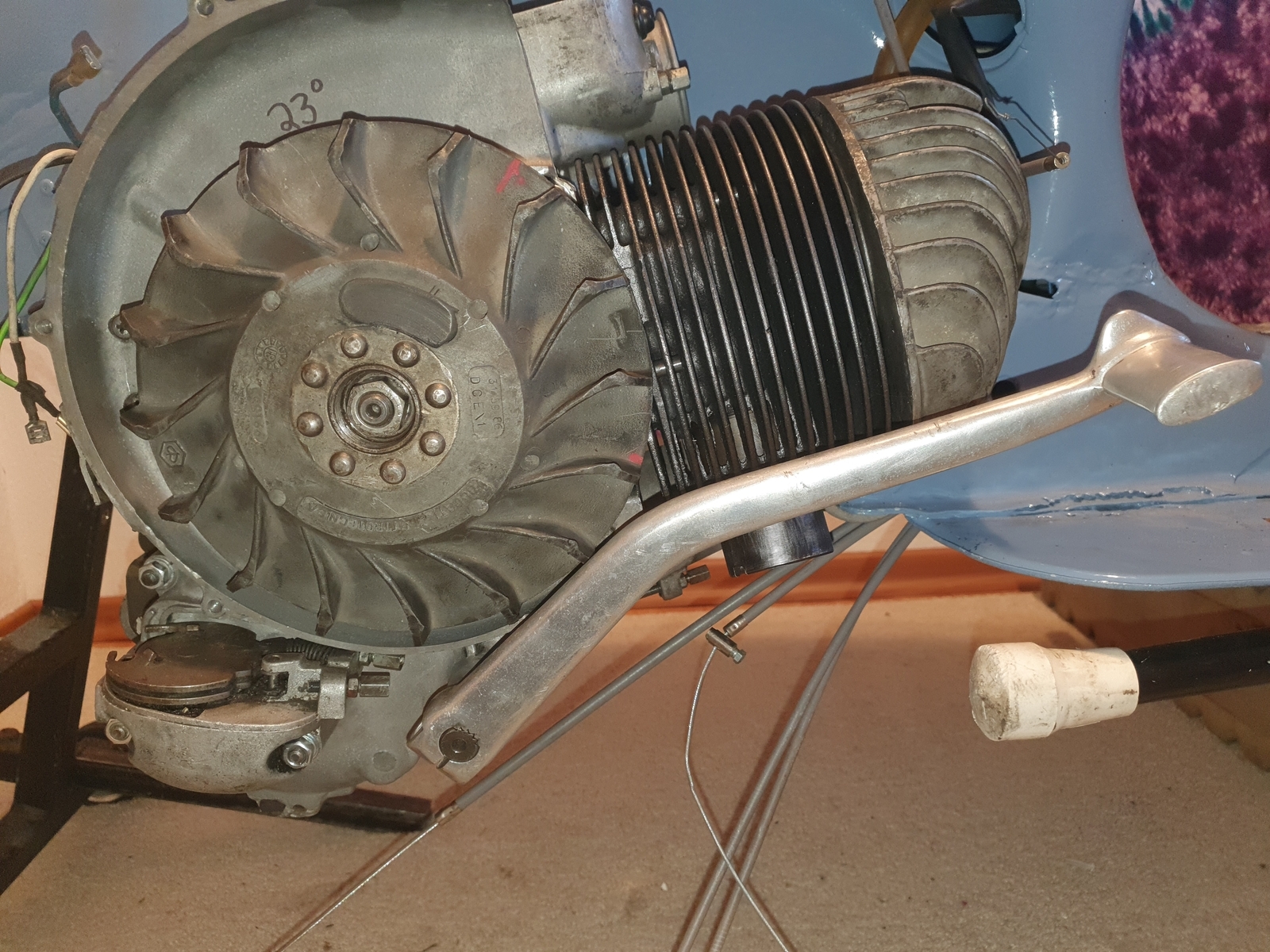

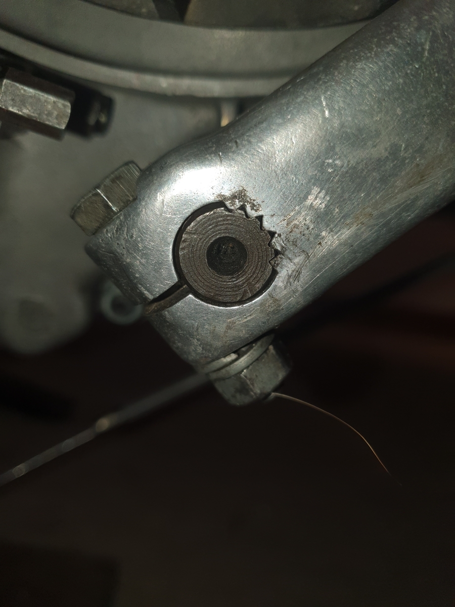

    Hier mal zwei Bilder von nen Sprint Kicker. Das Ende des Kickers ist verbogen. Nicht wundern....
    Es kann sein das du sie reingemacht hast, aber hast du sie auch richtig rum montiert? Wenn du die Gummis falsch herum einbaust, ist der eigentliche Anschlag nach oben gerichtet und der Kicker liegt trotzdem am Gehäuse auf, obwohl ein Gummi verbaut ist.

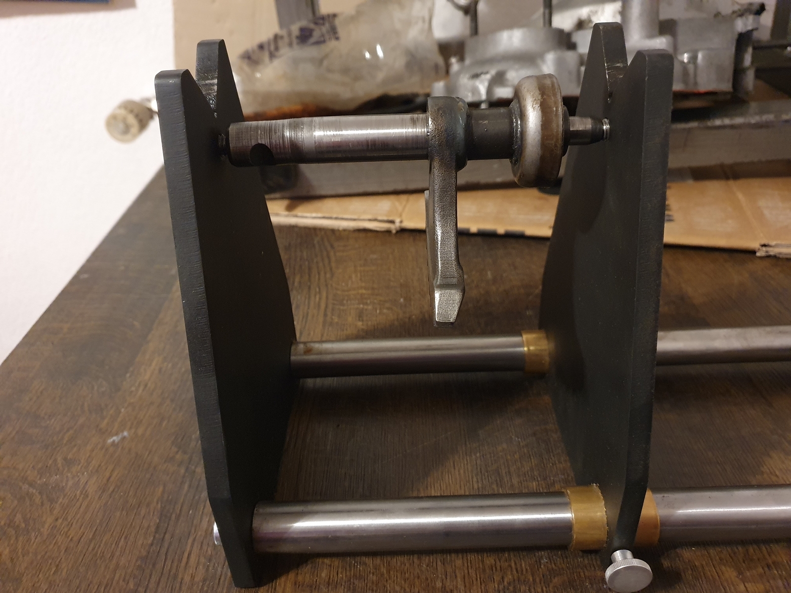

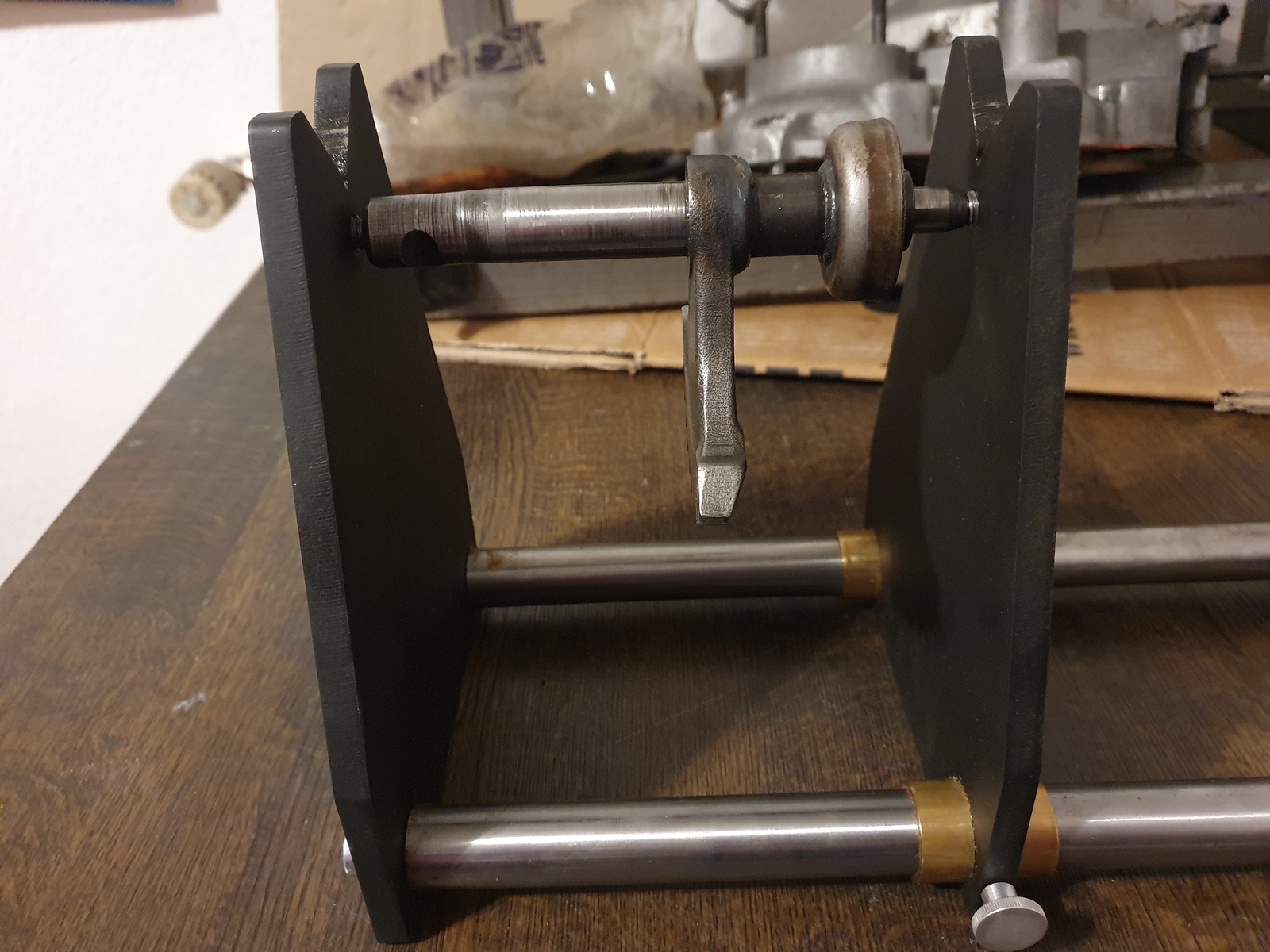

    Es hat mir keine Ruhe gelassen und ich habe den Motor aufgemacht. War ja noch kein neues Öl drin.
    Der Übeltäter war eine krumme Kickstarterwelle.
    Weil ich den Motor in ein Sprint veloce baue habe ich nun eine neue Kickstarterwelle und einen Kickstarter von bajaj verbaut. Die hatte ich noch in meinen Kisten als Neuware. Der Bajaj Kickstarter ist massiv Eisen. Ich glaub der hält einiges aus. Keine Augenweide aber einen geschwungenen Sprint Kickhebel kann ich mir immer noch kaufen.
    In Zukunft werde ich diese Wellen genauer in Augenschein nehmen und nicht nur auf die Verzahnung achten.
