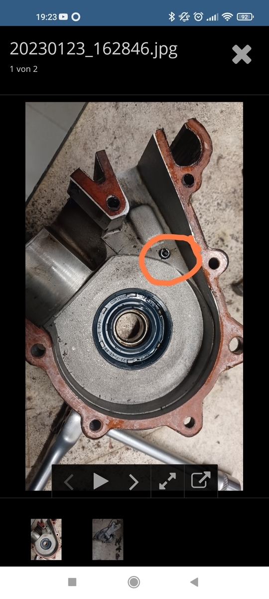

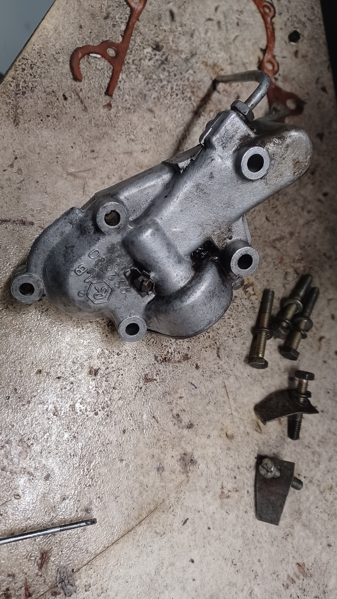

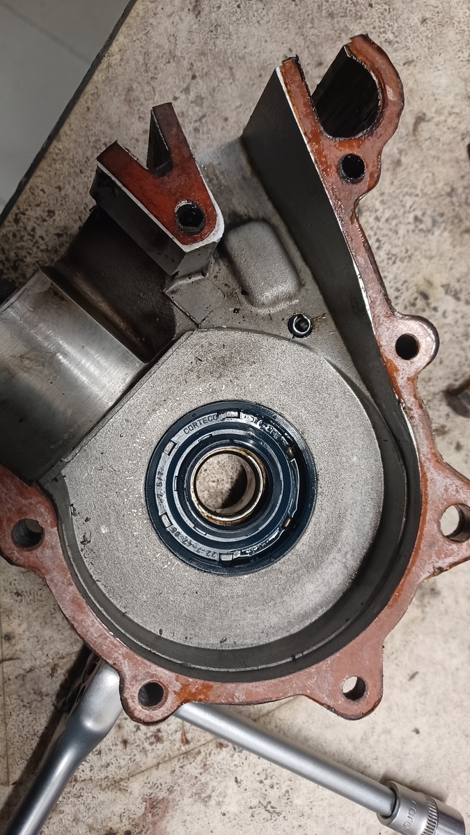

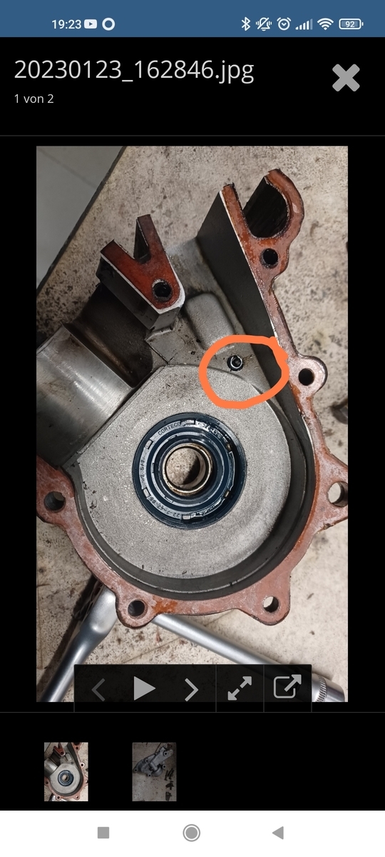

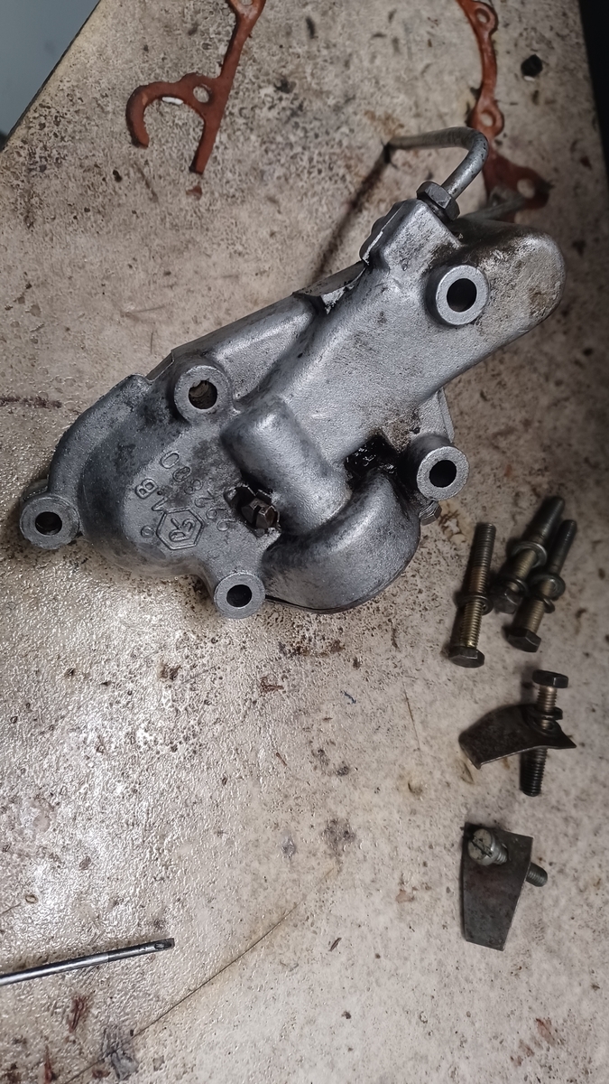

    Hallo Mario,
    danke für die schnelle Antwort. Habe gleich noch mal die Motorhälfe abgenommen und dort gibt es sowas nicht. Hatte ich auch in Erinnerung als ich den Wedi gemacht habe.
    Habe es heute mal Fotos gemacht.
    Musste aber feststellen das ich die falsche Pumpe montiert hatte.
    Gibt wohl den Unterschied A1 oder B1. Steht auch jeweils auf den Motorhälften.
    An der Pumpe ist eine Schraube in den Kanal wo das Öl einfliesst mit Blech gesichert dieses ist eine
    Passschraube die mit Unterlegscheiben wohl eingestellt wird (So habe ich das verstanden).
    Diese Schraube steckt mit Ihrer Nase in der Welle die von der Kurbelwelle über die Zahnräder angetrieben wird. Habe ich aber nicht komplett zerlegt, ist gangbar.
    Gruß Michael

    • January 23, 2023 at 19:24
    Da dahinter.

    • January 24, 2023 at 18:04
    🤷 siehst du was zum Schrauben?
    Ist nicht zerstörungsfrei zu demontieren.
    Deswegen stilllegen und Ruhe.
