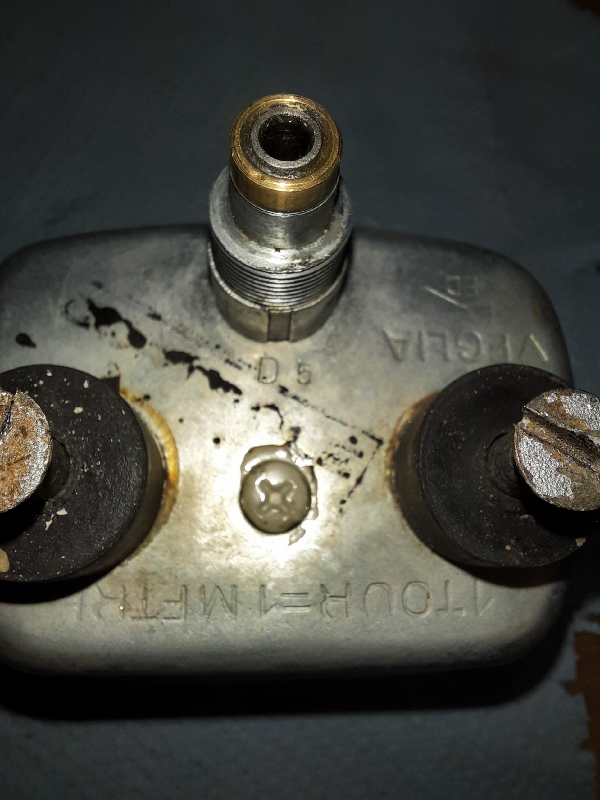

    Guten Morgen,
    Kann mir jemand von den ACMA Kennern weiterhelfen bei einem Tachoproblem.
    Ich habe jetzt schon die dritte Tachowelle ausprobiert, aber keine ist in der Lage, meinen originalen Tacho anzutreffen. Jetzt habe ich mir mal den Anschluss am Tacho mal genauer angesehen und das sieht so aus, als wäre dort kein Vierkant drin. Das Loch ist einfach nur rund. Fehlt da was?
    Schönes Wochenende euch allen
    Viele Grüße
    Bernhard

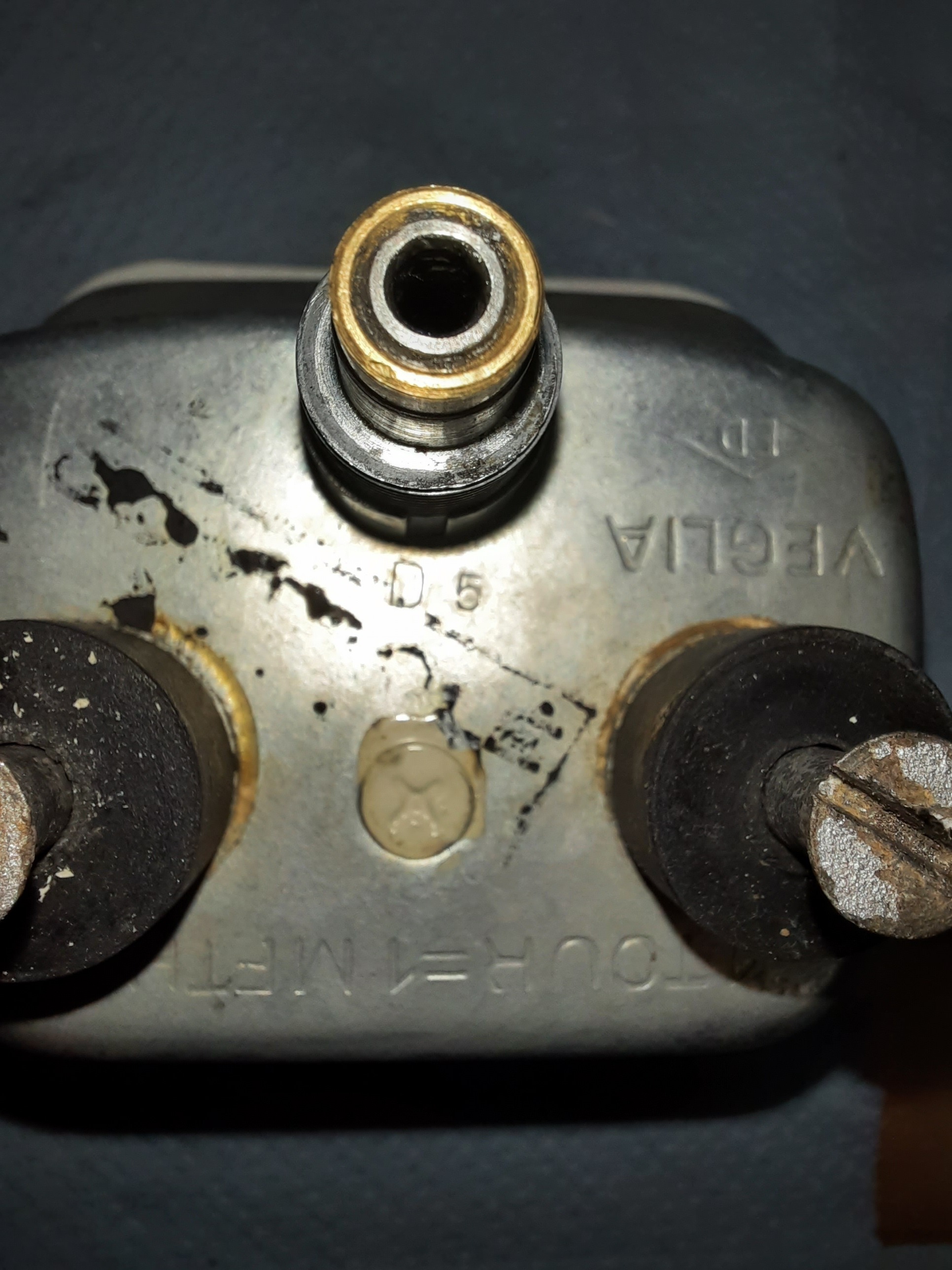

    Würde sagen, da ist was dran gemacht worden, da fehlt der Vierkant; anbei ein Bild vom gleichen Tacho;
    Bewegt sich der Zeiger, wenn du an der verbliebenen Buchse drehst?

    Danke Tom. Ja, wenn ich an der Messingbuchse mit dem Akkuschrauber drehe, dann funktioniert der Tacho einwandfrei.
    Leider habe ich die alte Tachowelle schon entsorgt und kann leider nicht mehr schauen, ob da noch irgendwas dran war.

    Natürlich kann es auch sein, dass der Vierkant verschlissen ist, fühl doch mal mit einer Anreissnadel in der Bohrung.

    Danke für die schnelle Rückmeldung. Probiert habe ich schon 1,8 und 2.7mm. M.M.n fehlt aber der ganze Einsatz. Das Loch ist bis in den Tacho einfach nur rund. Vielleicht funktioniert so ein 2,7 mm auf 1,8 mm Adapter, wenn ich den etwas bearbeite und einklebe. Das originale Teil habe ich vielleicht mit der Tachowelle entsorgt.:(

    ich habe übrigens ein Ersatzteil aus deinem ACMA Tacho in meinen eingebaut.:thumbup: Hat mir sucram70 netterweise geschickt.

    Freut mich zu hören. Die Wellenaufnahme?

    Die Wellenaufnahme?
    Ja, genau.:thumbup:
