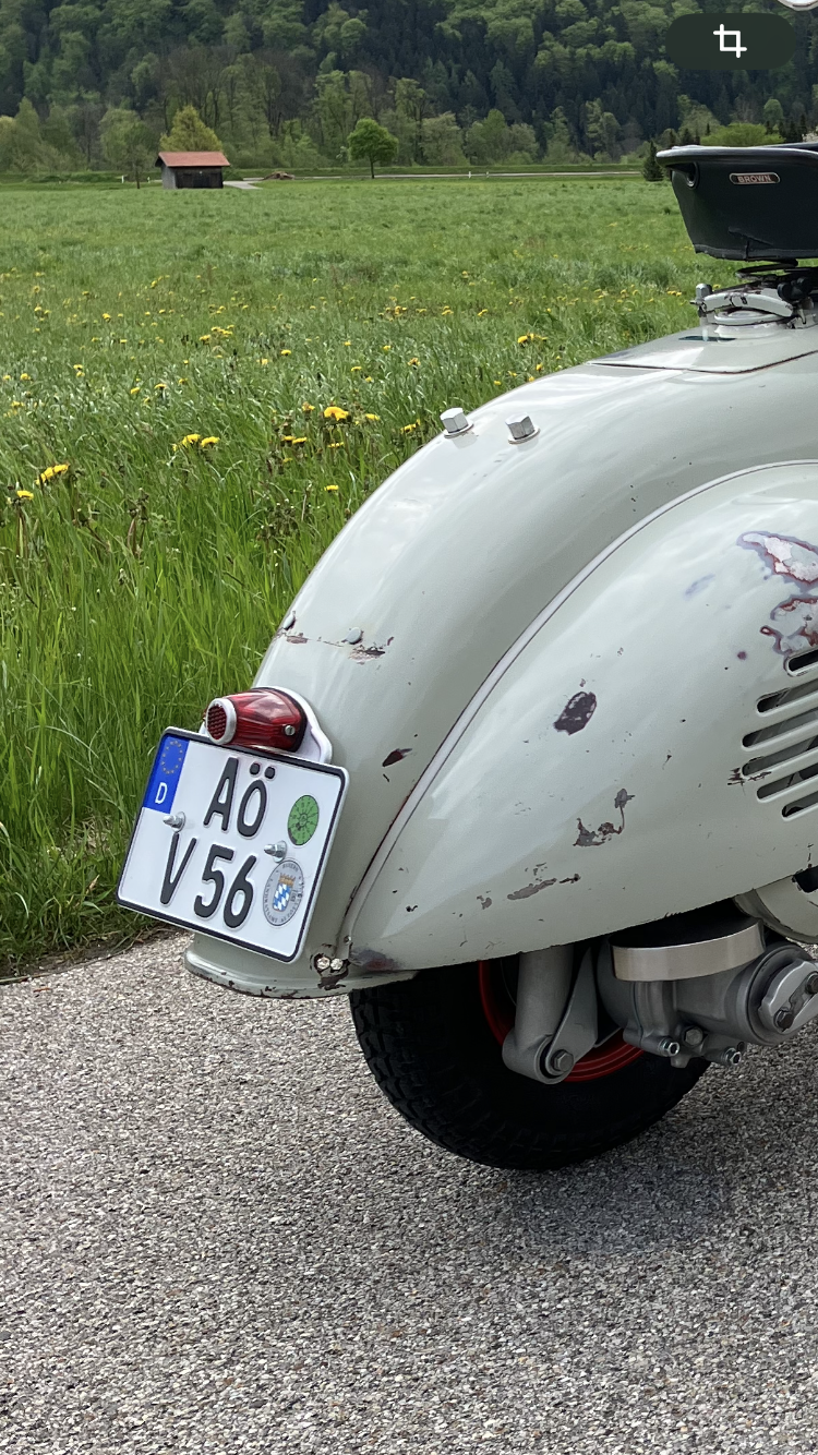

    • January 18, 2025 at 00:54
    • #174
    Creutzfeld
    Marco, na klar ist „V56“ vergeben, dass hab ja ich 😀😉😉
