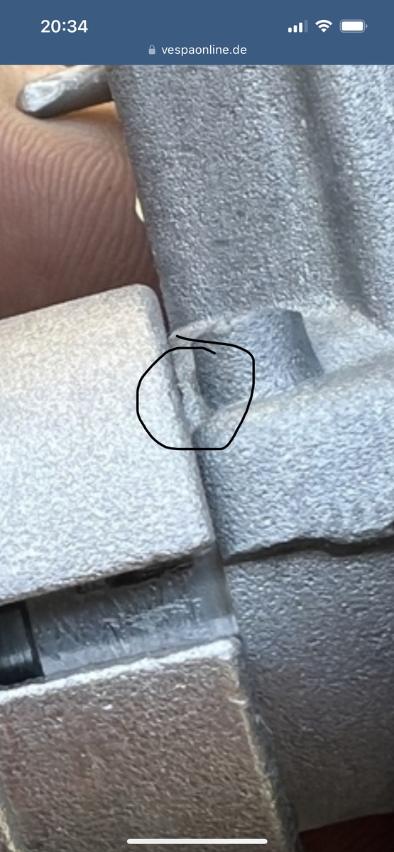

    • May 6, 2023 at 20:37
    Meint ihr zufällig diesen Bereich ?
      • 344.02 kB
      • 555 × 1,200
    4,184
    21,899
    3,526
    • May 6, 2023 at 20:42
    Das sieht nicht gut aus.
  • SamV50
    107
    20
    Nabburg
    Vespa V50 1.Serie 1963
    • May 6, 2023 at 20:45
    Ich dachte das gehört sich so
    Soll da nicht der gefettete Filzring drin sitzen?
