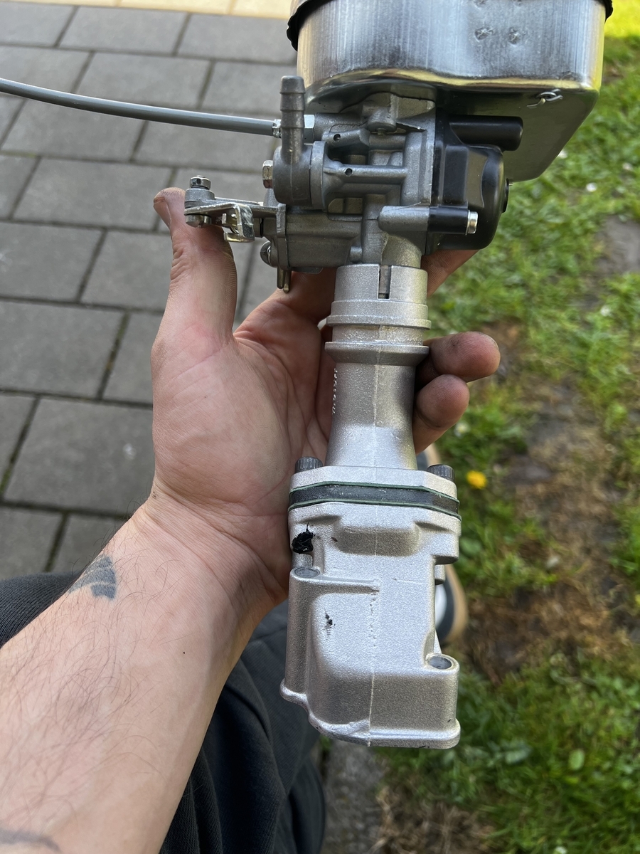

    Der ASS ist ein Membran-Ansaugstutzen von Polini und der vergaser ein SHB 16.16
    Weiter bekomm ich den vergaser nicht drauf

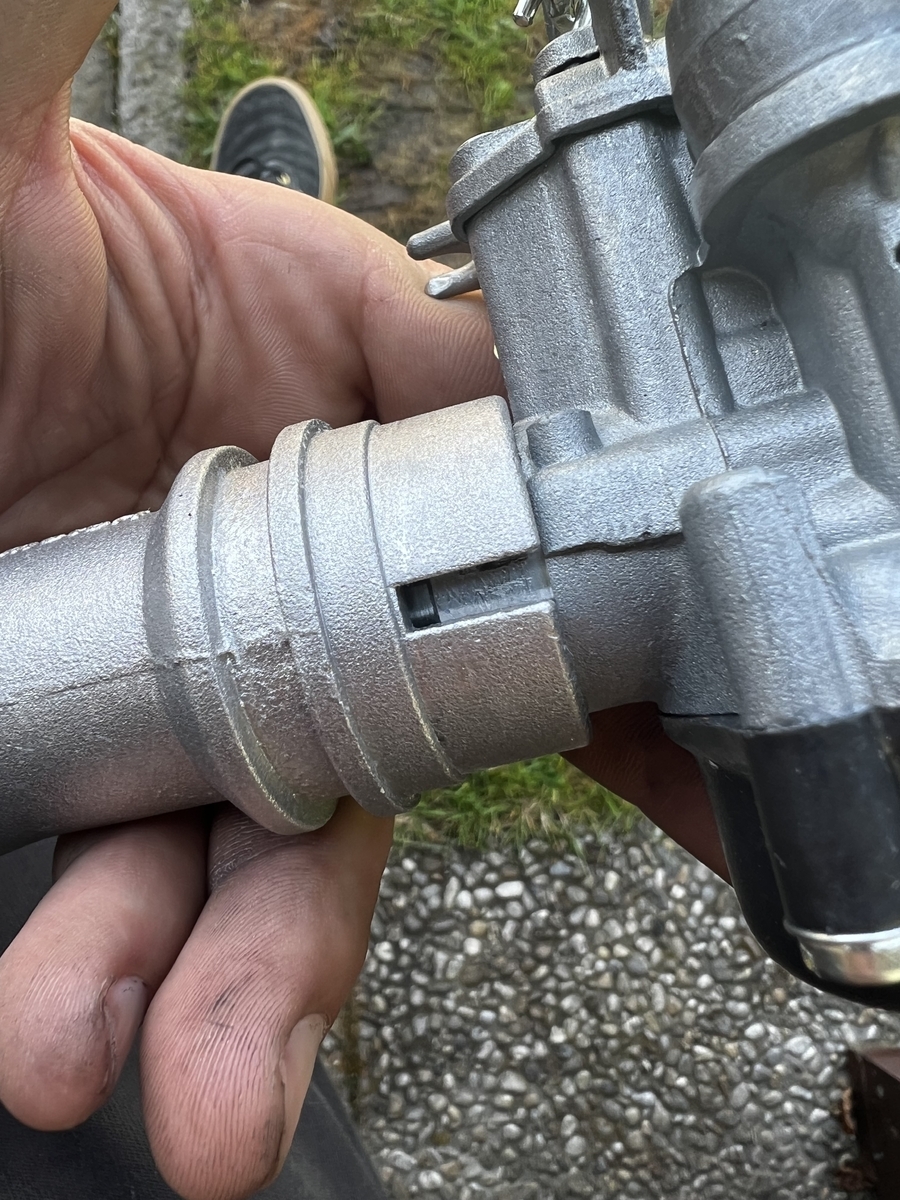

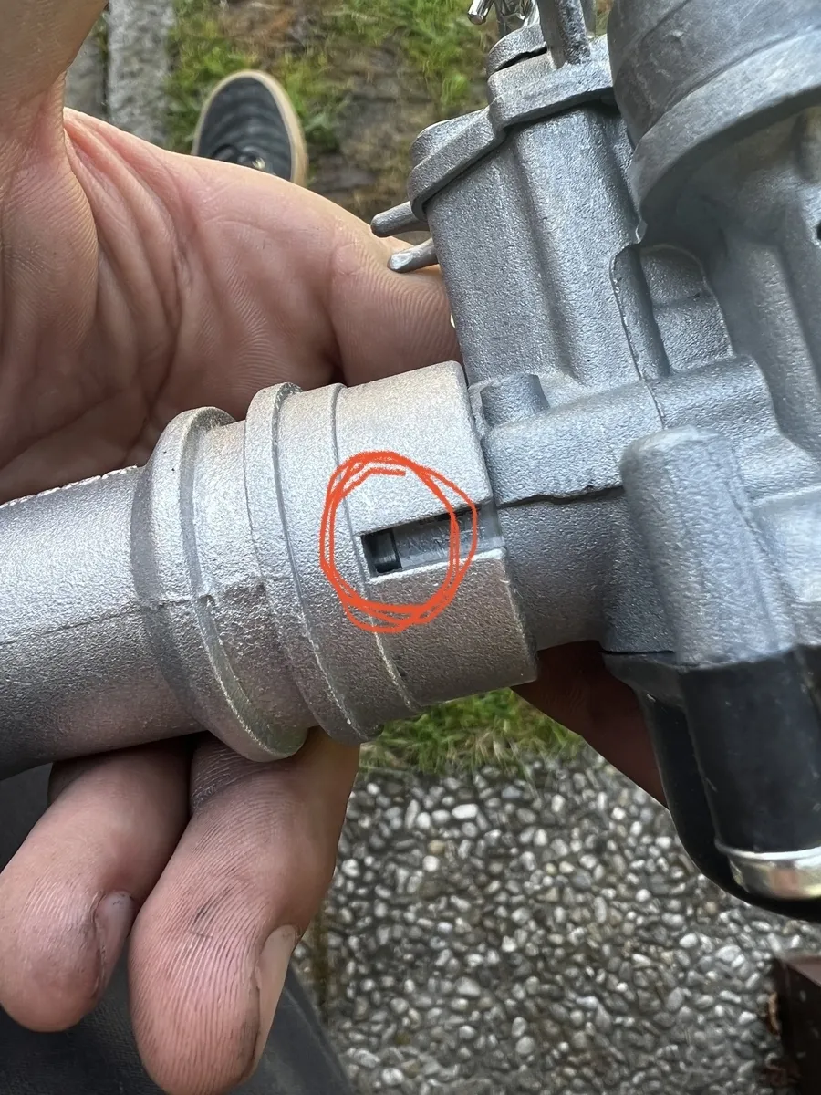

    Im geschlitzten Klemmteil des MAS sehe ich auf Bild zwei rechts Richtung eingestecktem Vergaser auf das Gussmaterial des Vergasers, das aber nicht bis zum Ende des Schltzes reicht.
    Wo sitzt beim MAS ein Filzring ? In der Position wie in der Gusskappe wird er nach meiner Ansichtnach nicht dichten können...

    Ich habe das Foto ohne Filzring gemacht
    Mir ist schon bewusst das in den Zwischenraum der Filzring gehört gefetteter Weise
    Montag müsste das Hanfseil kommen dann kann ich Rückmeldung geben ob es jetzt funktioniert hat oder nicht mit dem Industrie fett oder ob er immer noch falschluft zieht

    Ich sehe das wie Fantine - das wird so nie dicht. Auf dem Foto sieht es so aus, dass es da seitlich nicht passt. Hast Du Dich damit befasst?

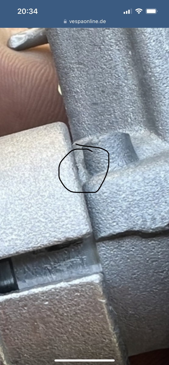

    Meint ihr zufällig diesen Bereich ?

    Das sieht nicht gut aus.

    Ich dachte das gehört sich so
    Soll da nicht der gefettete Filzring drin sitzen?
