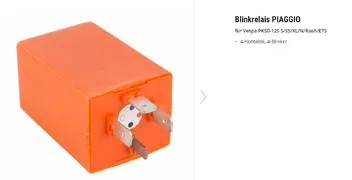

    Hallo Zusammen,
    vielleicht kann mir eine / einer von euch weiterhelfen.
    Ich restauriere gerade meine PK-50-S. Der Kabelbaum war sehr verbastelt, das falsche Blinkrelais verbaut.
    Jetzt habe ich mir das richtige Blinkrelais besorgt. Es ist 4-polig und es sind nur Farben an den 4 Anschlüssen vorhanden.
    Kann mir einer von euch sagen, was welcher Anschluss ist?
    B+ (49) = Farbe am Relais?
    Masse (31) = Farbe am Relais?
    Zum Blinkschalter (49a) = Farbe am Relais?
    Zur Kontrollleuchte (C) = Farbe am Relais?
    Vielen Dank im Voraus
    Hubert

    Die Schaltpläne hab ich alle, danke!
    Es ist das richtige Blinkrelais.
    Da zuvor ein Relais mit AC verbaut war, obwohl es sich bei meiner PK 50 um eine mit Batterie handelt, kann definitiv das AC Relais nicht funktionieren. Laut richtigen Schaltplan, hängt da nämlich das Relais auf dem Gleispannungskreis.
    Somit muss hier ein DC Blinkrelais verbaut werden.
    Leider stimmen aber die Farben vom Relais nicht mit den Schaltplan Farben der Kabel zusammen.
    Hat vielleicht wer eine PK-50 mit Batterie, wo man eventuell ein Foto von den Anschlüssen am Relais machen könnte. Leider stehen ja am Relais keine Klemmbezeichnungen. Natürlich könnte ich es einfach durch umstecken versuchen, ist aber halt auch nicht ganz optimal.

    • May 11, 2023 at 12:23
    Ich würde mal nach diesem Schema verkabeln.

    • May 11, 2023 at 12:39
    Schon mal vielen Dank für euren bisherigen Input.
    Da "besorgen" ein sehr vielsagender Begriff ist:
    Was sagt denn der Verkäufer / Anbieter zur Bedeutung der Farben ?
    Und wenn er nichts dazu sagt: Warum kaufst du so etwas ?
    Gekauft bei S.I.P. original PIAGGIO Relais!
    Aussage SIP Support:
    Guten Tag,
    dafür haben wir leider keinen Anschlussplan.
    Im GSF ist sicher etwas zu finden.
    Ja, die Schaltpläne über Kabel Schute kenne ich alle, Danke!
    Der im Anhang befindliche, trifft auf meine PK 50 S zu.
    Wenn man das Relais so liegt, wie es auf dem Schaltplan eingezeichnet ist, könnte es ja vielleicht auch funktionieren. Ich versuche es heute mal.

    • May 11, 2023 at 16:33
    Schaltbild sagt:
    Weiß an B+
    Schwarz an Masse
    Weiß/Blau an Schalter. Also der Pin mit dem blauen Punkt.
    Weiß/Rot an Kontrolleuchte. Also der Pin mit dem roten Punkt.
