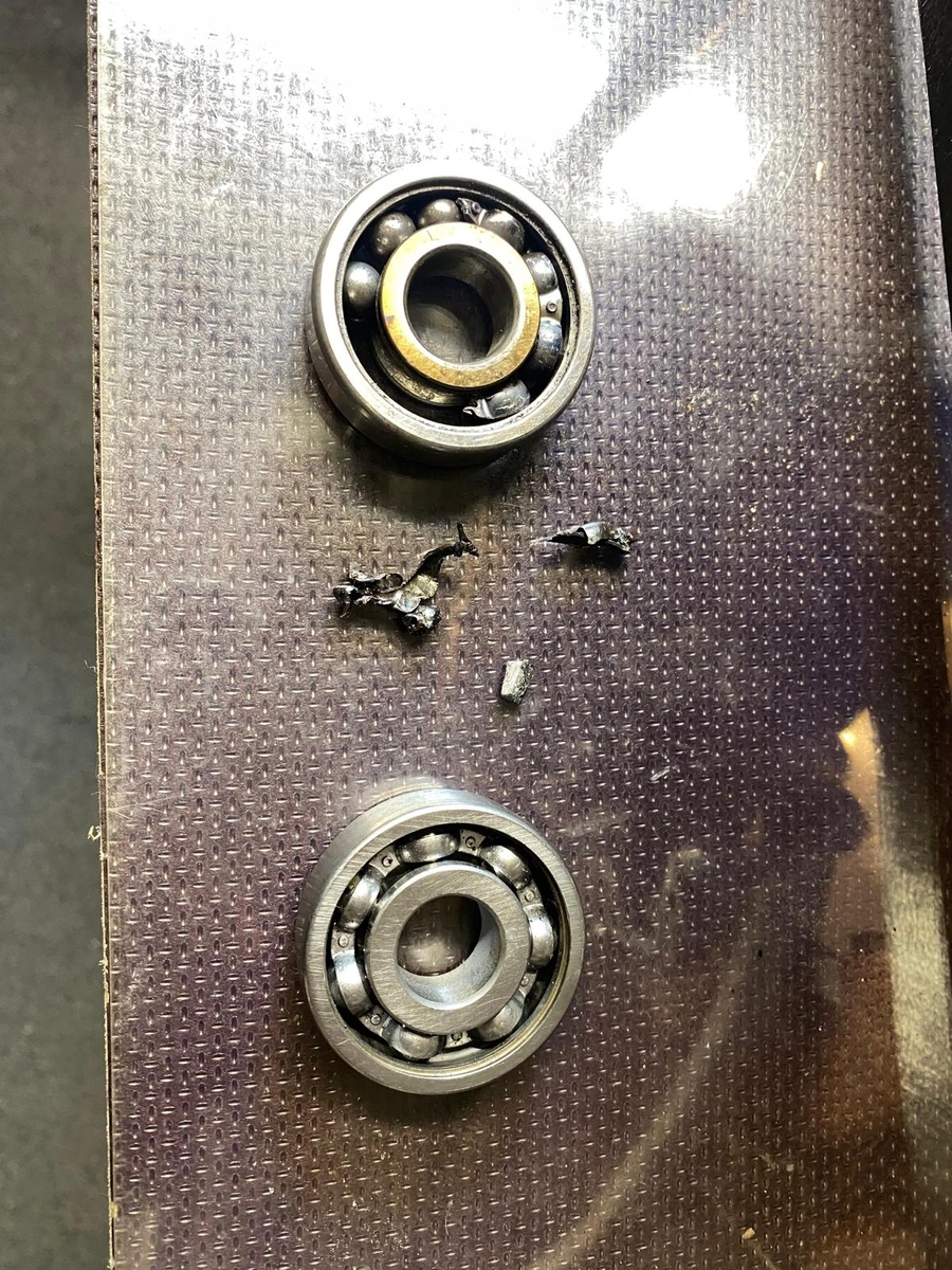

    Trommelwirbel:
    - ori Zylinder / Kolben durch, zwar optisch ok, jedoch zuwenig Compressione! Insofern passt der Titel wieder.
    - Kurbelwellenlager ( hat es gewaltig zerlegt, Kugeln lose, Käfig zerbröselt )
    - Primärritzelzähne eingelaufen.

    soderle, das erste Bild zeigt das Kurbelwellenlager, das ohne Öl abmontiert hat.

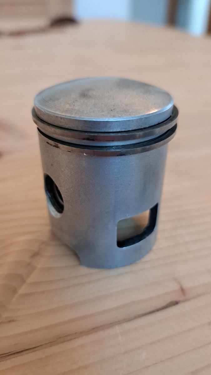

    Dann wurde der Motor also nochmal neu gelagert und mit besagtem 50 ccm DR Zylinder und gebrauchtem - jedoch neuwertigen - Kolben wieder montiert. ÖL ist diesmal voll bis Unterkante der hinteren Einfüllschraube.

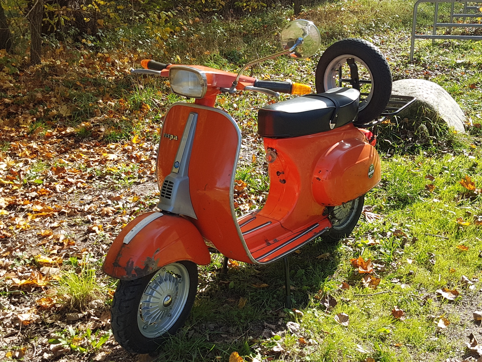

    hier mal ein ( etwas älteres ) Bild von der Rennsemmel.
