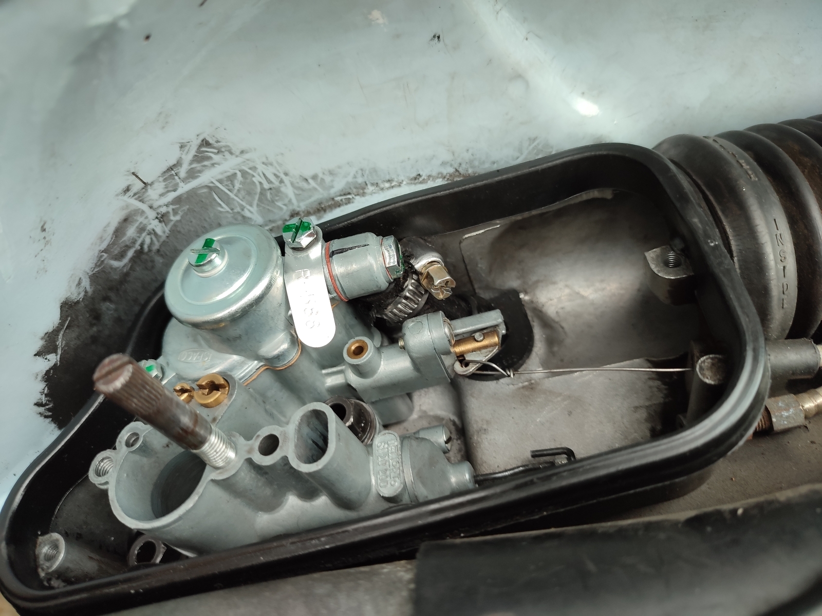

    Den Vergaser habe ich ausgebaut und gereinigt, inkl. HD und ND.
    Sie ist nun wieder beim ersten Tritt angesprungen und zog auch gut (Choke gezogen). Wenn ich den Choke zurückgeschoben habe, lief sie auch weiter. Ich hatte das Gefühl es war etwas holprig aber lief. Kann ich hier auch Videos einstellen? Dann könnte ich ein Video zeigen.
    Ich werde morgen eine Testfahrt machen und schauen, ob er dann immer noch bei ca 70km/h muckt.

    So, also ich habe nun den Vergaser gereinigt und dann schnurrte sie wie ein Kätzchen und muckte auch nicht mehr. Ich konnte dann ohne Probleme Vollgas fahren.
    Vorhin bin ich dann ca 40-50km gefahren (bergauf, bergab) gar kein Problem. Auch hier bin ich zwischendurch Vollgas gefahren und auch den Berg hoch hatte sie einiges zu tun. Alles ohne Mucken. Dann habe ich den Tank wieder aufgefüllt und ca 4km später ist sie plötzlich ausgegangen. Nach 10-15 Minuten warten kam sie dann wieder. Ca. 400m später wieder ausgegangen. Das gleiche dann nochmal 400m später. Danach konnte ich dann wieder 4km fahren.
    Währenddessen habe ich den Choke gezogen und habe nicht unbedingt einen Unterschied gespürt. Was mir aber aufgefallen ist, ist, dass der Choke während der Fahrt komplett gezogen werden konnte (so wie es sein sollte) und das relativ ohne Probleme. Aber wenn die Vespa steht, dann kommt der nur ein bisschen raus. Also deutlich weniger als er eigentlich sollte.
    Woran kann das Klemmen vom Choke liegen?

    Am vergangenen Wochenende habe ich...
    ...den Vergaser nochmals gereinigt und wieder eingebaut (Kammer beim Benzinfilter war verdreckt)
    ...die Zündkerze ausgebaut und getestet (Zündfunken waren vorhanden)
    ...Die Ölgemischschraube ganz reingedreht und 1,5U raus
    Danach ist sie gestartet und ich konnte ca. 200m fahren. Dann hatte sie Fehlzündungen und ist am Ende wieder ausgegangen.
    Was sollte ich nun als nächstes prüfen?
    CDI? Wenn ja, ist das hier richtig beschrieben: https://wiki.germanscooterforum.de/index.php/Z%C3…20OHM%20ergeben.
    Oder wie mache ich das?
    Was mir noch aufgefallen ist, ist, dass beim letzten Mal sich der Gashebel aus den Laschen/dem Zug gelöst hat. Ist es richtig, dass dieser von oben in den Zug eingeführt wird? Auf meinem Vergaser steht nur Dell Orto SPACO - wo sehe ich die genaue Bezeichnung?
    Danke für eure Hilfe!

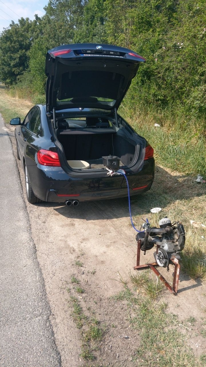

    wegen der Länge des Benzinschlauches: Was genau soll den passieren wenn der mal 10 cm länger ist?
    Antwort: Nichts, Rein gar nichts!
    Der Motor im Bild (75ccm) lief einwandfrei trotz Schlauch ca. 1m
    Gruß, Martin

    • June 20, 2023 at 19:11
    Im Montageständer…
    Probiere den 1m Schlauch einfach in der Vespa aus, gerne auch einen längeren.

    die Länge hat ja mit dem Höhenunterschied nichts zu tun, der bleibt gleich :)
    2,169
    13,859
    2,324
    • June 20, 2023 at 23:34
    verschiebe in deinem obigen Beispiel den Motor im Montageständer ganz nah an den Kofferraum, Tank bleibt genauso, Schlauchlänge bleibt identisch und der Schlauch bleibt einfach Richtung Boden liegen, keine Aufhängung oder.ä. am Schlauch.
    Nun Motor starten, Vollgas längere Zeit.
    Bitte vom Ergebnis berichten.
