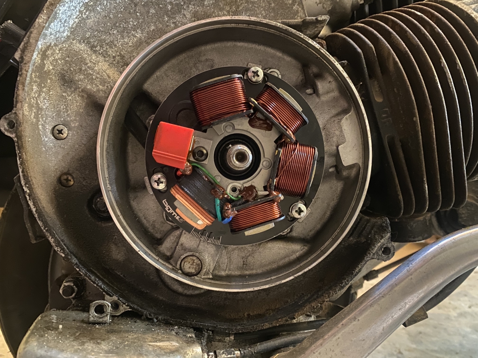

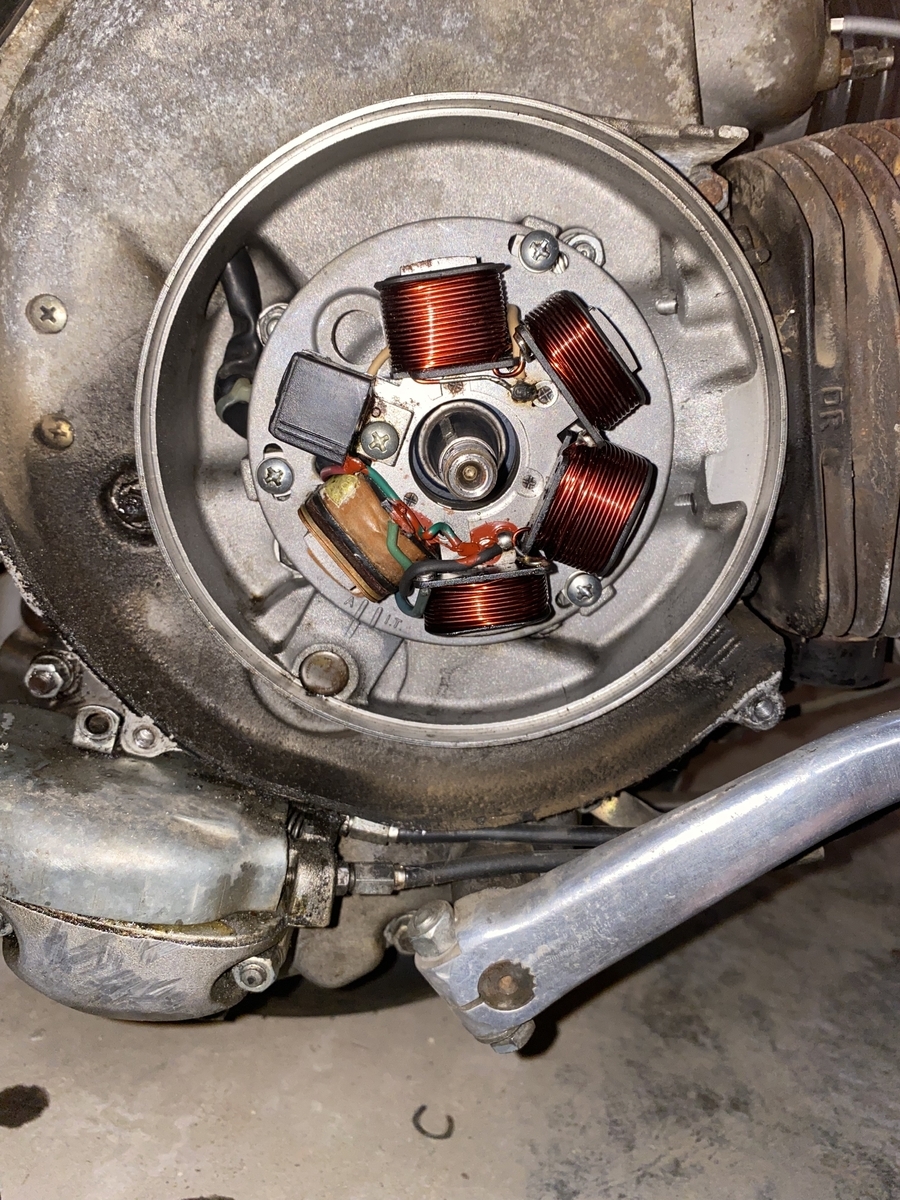

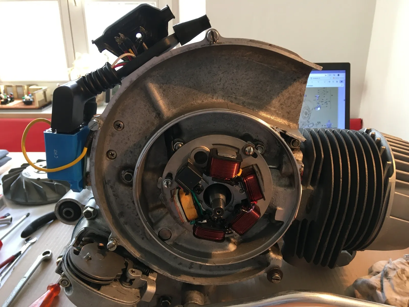

    Update:
    - Neue ZGP eingebaut. Bilder anbei: Alte ZGP nach dem Abnehmen des Polrads + Neue ZGP
    Die Einstellung müsste ja so passen, oder? Sieht für mich identisch aus.
    - Neue CDI verbaut.

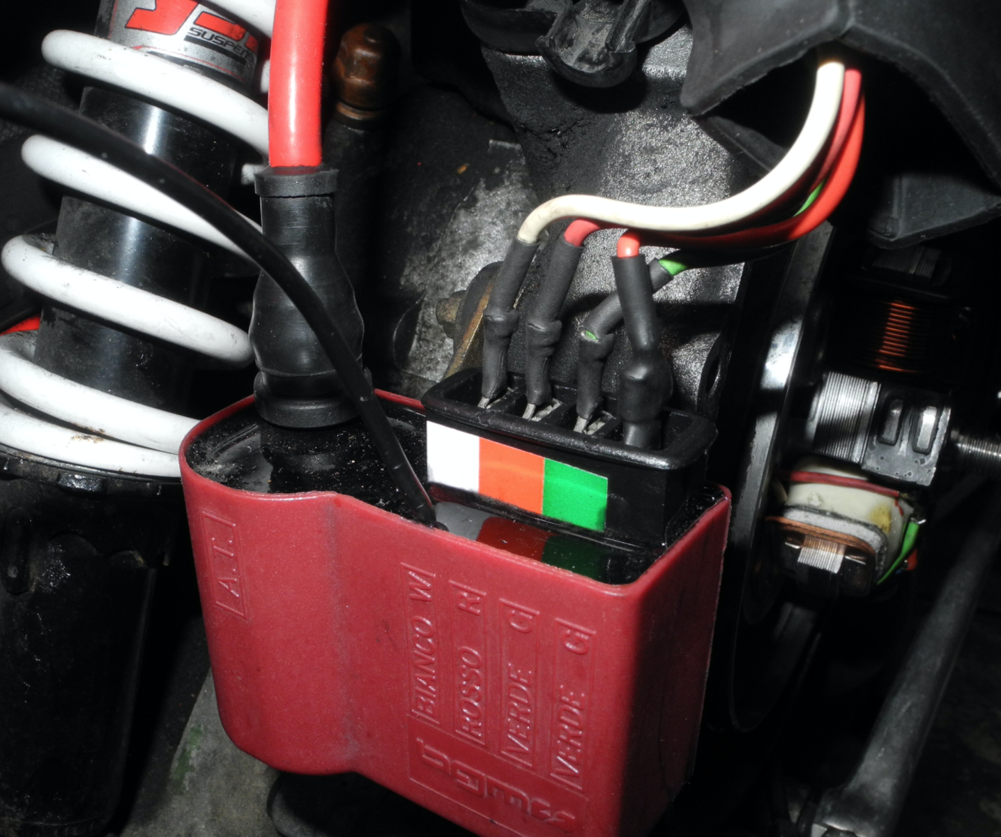

    Zitat von Matthias Walter
    das Kabel an der Zündung. Kann das bei mir auch sein, dass sie deshalb nicht anspringt, obwohl ich einen Zündfunken habe? Das hatte ich vorhin nämlich noch kontrolliert und Zündfunken waren da.
    ich habe aktuell auch die gleiche BGM Grundplatte bestellt..
    wenn dein Zündfunke da ist... sollte auch dein "Zündschloss" richtig sein...
    Zeig doch mal die Adern am CDI...
    meins sieht so aus:.. (rechte Ader kommt vom Zündschloss, und das hatte ich mal geflickt, daher andere Farbe)..
    Haste du denn beim "Startversuch" (Kick-Down?) den Vergaser offen ? und kannst
    reingucken, ob "Benzin" reinspringt, wenn du beim Startversuch etwas am Gashebel ziehst ?!

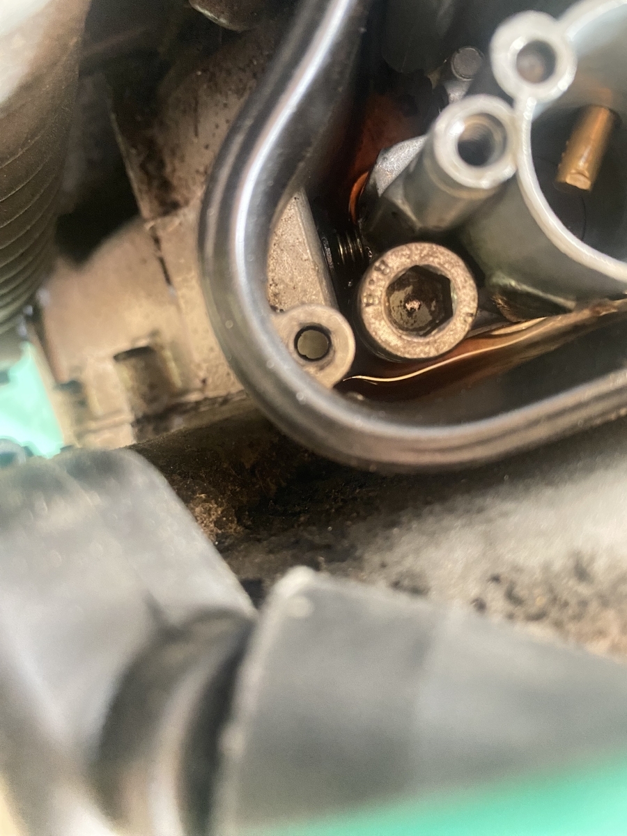

    Vergaserwanne geöffnet:
    Öl stand in der Vergaserwanne:
    Und es ist runtergelaufen:
    Kann sein, dass meine Ölgemischschraube nicht mehr richtig dicht ist? Oder wo kann das Öl herkommen? Ölgemischschraube steht auf 1,5 Umdrehungen.
    Ich würde mich sehr freuen, wenn ihr mir weiterhelfen könnt!
    Herzlichen Dank!
    Matthias

    kurzes Update:
    Letzten Samstag habe ich erneut das Polrad runtergenommen, weil ich im Schneider-Buch gelesen habe, dass die Markierungen an der ZGP exakt fluchten müssen. Das war wie auf den Bildern zu sehen, mit der alten ZGP nicht der Fall und entsprechend habe ich die neue auch nicht exakt eingebaut.
    Alles runter, neu justiert, alles rauf. Einmal getreten - fast an. Zweites mal getreten - an.
    Ich habe mich gefreut wie eine Schneekönig.

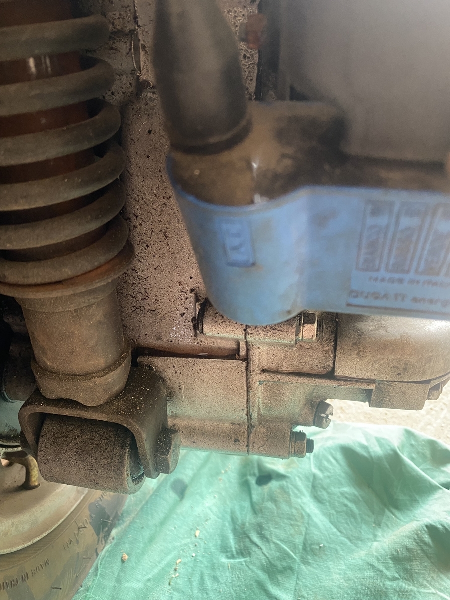

    Nun hatte ich mir ein Ultraschallgerät gekauft und entsprechendes Reinigungsmittel. Da liegt jetzt gerade der Vergaser drin. In der Hoffnung, dass vielleicht das Ausgehen doch aufgrund eine verstopften Düse oder ähnliches Zustande kommt.
    In der Vergaserwanne stand kein Öl mehr drin. Allerdings ist hinten am Motorblock ein leichter Ölfilm zu sehen gewesen. Der schien von zwischen Vergaserwanne und Motorblock zu kommen. Ich denke, hier werde ich nochmals die Vergaserwanne lösen und schauen, ob die Dichtung richtig sitzt.
    Kann ich schauen, ob er Falschluft zieht, in dem ich bei laufendem Motor und abgenommenem Luftfilter ein Tuch in den Ansaugstutzen stopfe? Wenn ich es richtig verstehe, sollte dann eigentlich ja der Motor ausgehen oder?

    Du musst dich genauer mit der Materie auseinander setzen!
    Im Schneider Buch wird das im Zusammenhang mit dem Abblitzen einer Zündung mit montiertem Polrad beschrieben!
    Du hast auf der originalen Lüfterrad - Abdeckung die Markierungen A (23°) und IT (19°) und selbiges auf deiner Zündgrundplatte. Auf dem Polrad befindet sich an einer der Lüfterschaufeln ebenfalls eine Markierung (runde Verdickung).
    Beim Abblitzen mit montiertem Polrad sollte bei einer PX 200 alt mit 23° Vorzündung die Polradmarkierung exakt mit der Skalierung an der Polradabdeckung fluchten. Die Grundvoraussetzung ist aber, dass auch die Zündgrundplatte genau auf die Markierung A (23°) ausgerichtet ist.
    Auf diesen Vorgang bezieht sich die Aussage des Schneider Buches bzw. gibt er für PX Lusso, PX 80-150 die Grundeinstellung IT (18-19°) vor. Dann wäre die Aurichtung der Markierungen eben auf IT bezogen.
    Nachteil: Nachdem hier Bestandmarkierungen verwendet werden, kann es zu Ungenauigkeiten kommen! Genauer wäre die exakte Ermittlung des OT mittels Kolbenstopper und Sehnenmaß und das Setzen einer Markierung der Vorzündung mittels Gradscheibe. Das Ganze sollte als Grobeinstellung betrachtet werden bzw. ist für 0815 Motoren vollkommen ausreichend.
    Markierung Polrad
    Markierung Zündung (bei mir im Bereich 19-20° vor OT.......(Vorgabe vom Erzeuger des Kits )
    Markierung am Polrad bei ca. 1:00 (runde Verdickung)
    Nachdem du aber, auch wenn du es nicht wahrhaben möchtest keinen orig. Zylinder fährst brauchst du dich auch nicht nach den "Werks" - Markierungen richten bzw. ausrichten. Die sind für Dich nur als Anhaltspukt von Bedeutung!!
    Bei Dir ist ein DR - Zylinder montiert und da wird eine Vorzündung von 21° vorgegeben! Da wäre in etwa mittig zw. A und IT! In etwa dort wo auch bei meinem Motor die Platte steht.
    Habe ich Dir aber alles bereits geschrieben. Jetzt wird es mal Zeit, dass du die Sachen ordentlich umsetzt bzw. dich auch tiefer mit der Materie auseinander setzt.

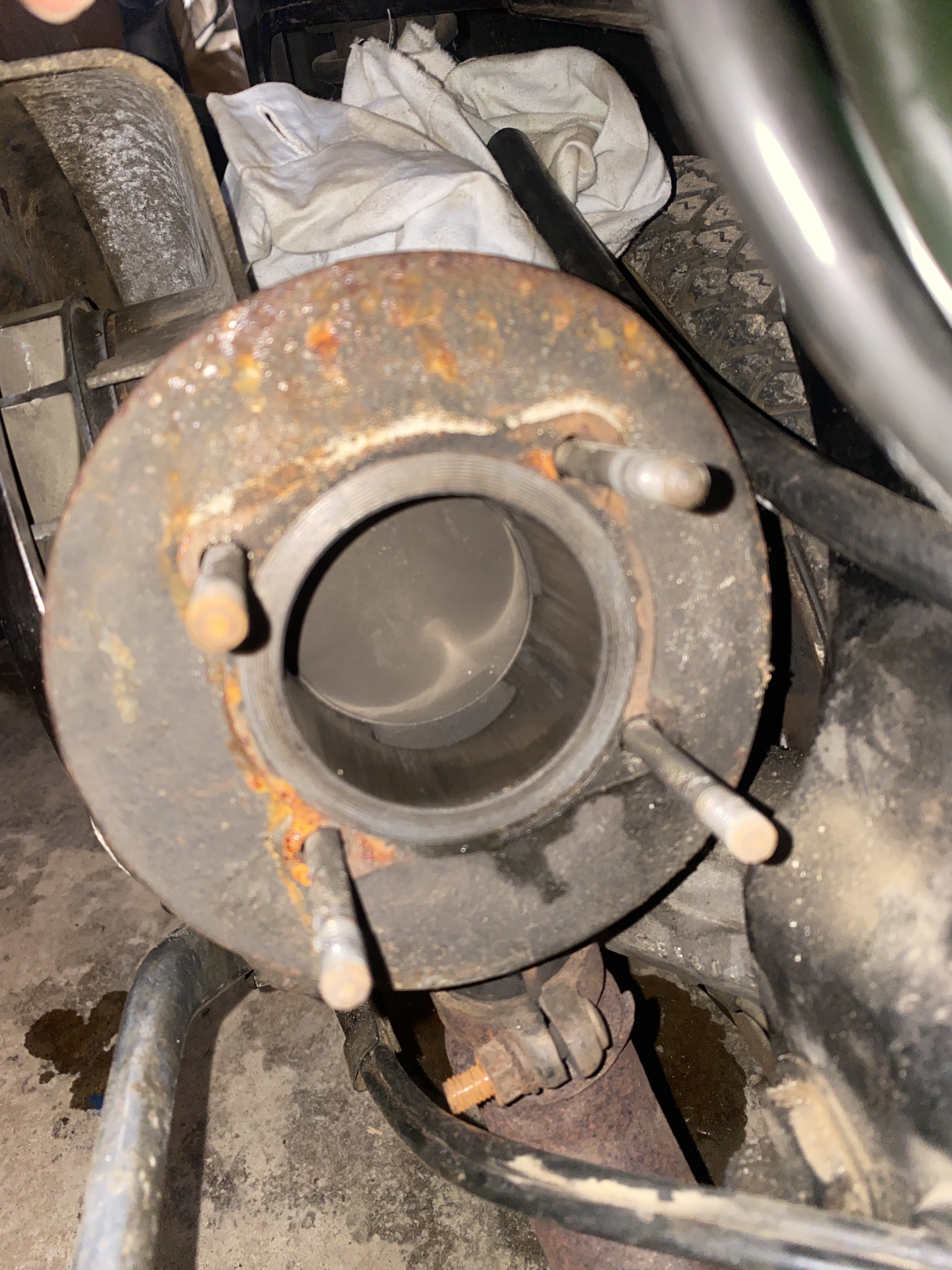

    Was hast bezüglich Auspuff unternommen.
    Stimmt die Spritversorgung im Anstieg (Länge des Benzinschlauches?)
    Riecht dein Getriebeöl nach Sprit? Wie ist die Kompression (eventuell Wert?)
    Du hast bei deinem PX-Motor keinen Ansaugstutzen!
    Wenn du die Öffnung in der Vergaserwanne verschließt, (und es sind alle Gummidichtungen intakt) dann stirbt dir logischerweise der Motor mangels Sauerstoff ab. Damit stellt aber keine Undichtheit fest.
    Nichts, da mir vom Ausbrennen abgeraten wurde und ich es erst mit neuer ZGP ausprobieren wollte bevor ich mir für 150€ einen neuen Auspuff kaufe.

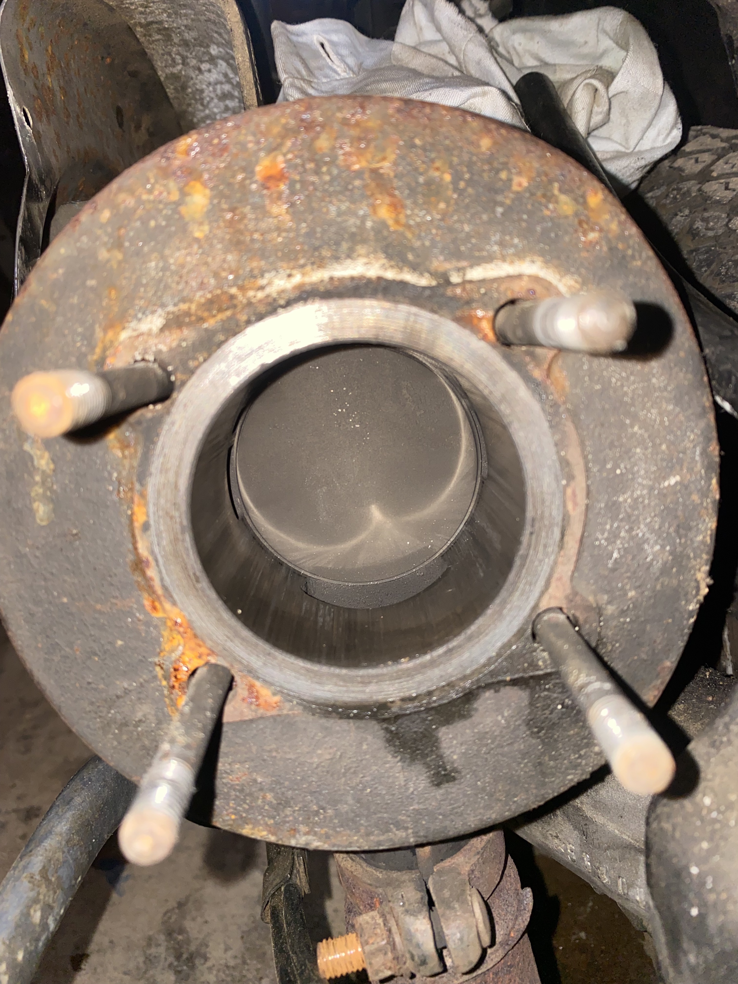

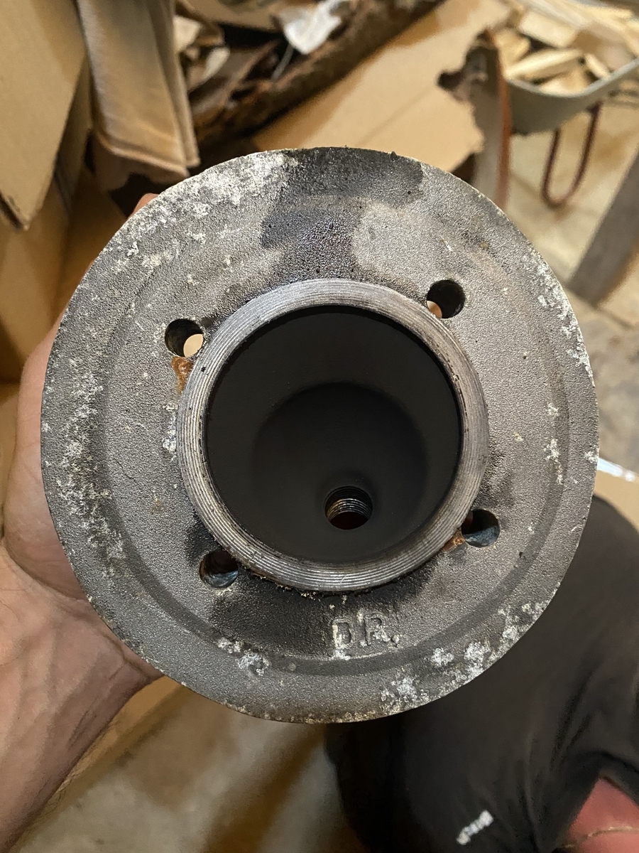

    Auf deinem Zylinderfuss ist DR angegossen.
    Soweit ich weiß, stellt DR keine Zylinder mit 125 ccm für PX her. Das wäre für mich das erste Zeichen, die Eintragung in Frage zu stellen, bzw. zu überprüfen.
    2,149
    13,809
    2,318
    • August 13, 2023 at 19:44
    • #131
    Matthias07 , kurz und knapp zusammengefasst:
    Schraub den Zylinder ab, vermesse Zylinder und Kolben, achte auch Zeichen (P, DR o.ä.?), mache und poste hier Fotos.
    Danach bekommst Du hier weitere Tipps, die Du dann auch dringend beherzigen solltest.

    Fotos braucht er keines reinstellen, das hat er bereits und da ist klar erkennbar, dass es sich um einen DR-Zylinder handelt!

    Habe ich. Er hat mir gesagt, er hätte es auf einen 125ccm umgebaut.
    Hat er aber offensichtlich nicht... auf der Zylinderkopfunterseite stand auch nochmals DR:
    Ihr habt also Recht... beim Messen vom Zylinder (3x) kam jedes Mal 60mm raus... abgesehen davon sah der Zylinder ziemlich besch.... aus und hatte auch Rillen...
    Also hier bin ich wohl über den Tisch gezogen worden. Im Kaufvertrag steht 123ccm.
