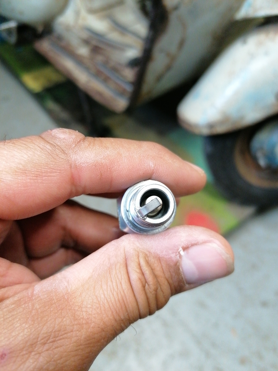

    Welche Farbe hat den der Kontakt der Zündkerze?
    Weiß,Rehbraun oder schwarz?
    Das wäre gut zu wissen.
    Mal ne Strecke ,ca 5km Vollgas, ausschalten,ausrollen lassen. Kerze raus,Foto vom Kontakt machen
    So,aus der Perspektive

    Bei uns ist es grade am schütten, heißt das Kerzenbild kann ich erst morgen nochmal Test. Von dem was ich bisher gesehen habe würd ich sie selber als ein ticken zu mager beschreiben aber nicht zu extrem.

    Muss ich die Kerze sauber machen bevor ich das Kerzenbild wieder testen will oder "brennt" sich das neu ein?

    Kerze kannste so lassen. Die verfärbt sich dann schon wie sie soll

  • Sooo, ich hab übrigens endlich geschafft eine kurze Runde zu drehen. Das ist das Kerzenbild. Aufjedenfall etwas zu mager, hab sie jetzt etwas fetter gedreht. Das sollte ja mit der Gemischschraube besser werden ohne hoch zu düsen.
    Grade fährt sie komischerweise wirklich echt gut, da mach ich mir fast schon etwas Sorgen jetzt nochmal dran rumzuschrauben…😅
