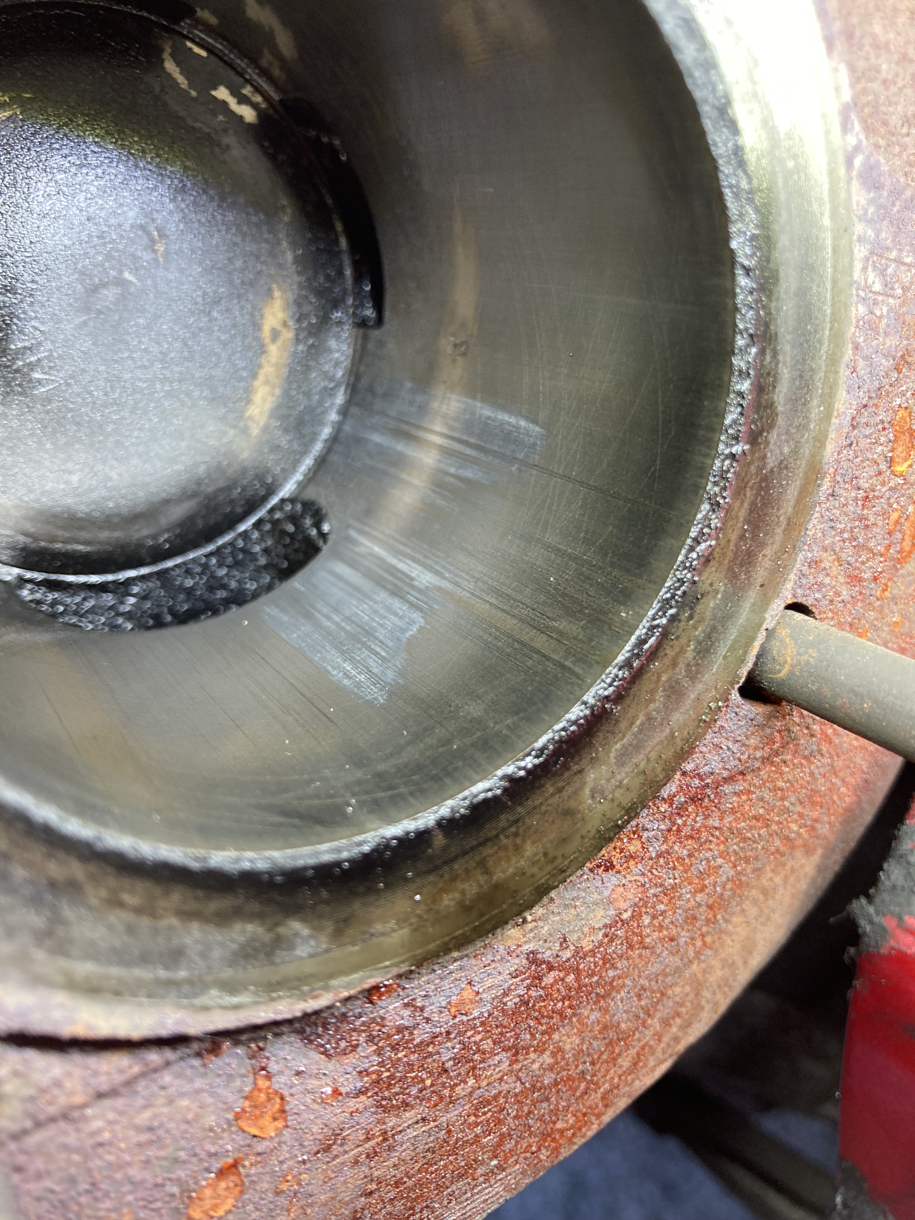

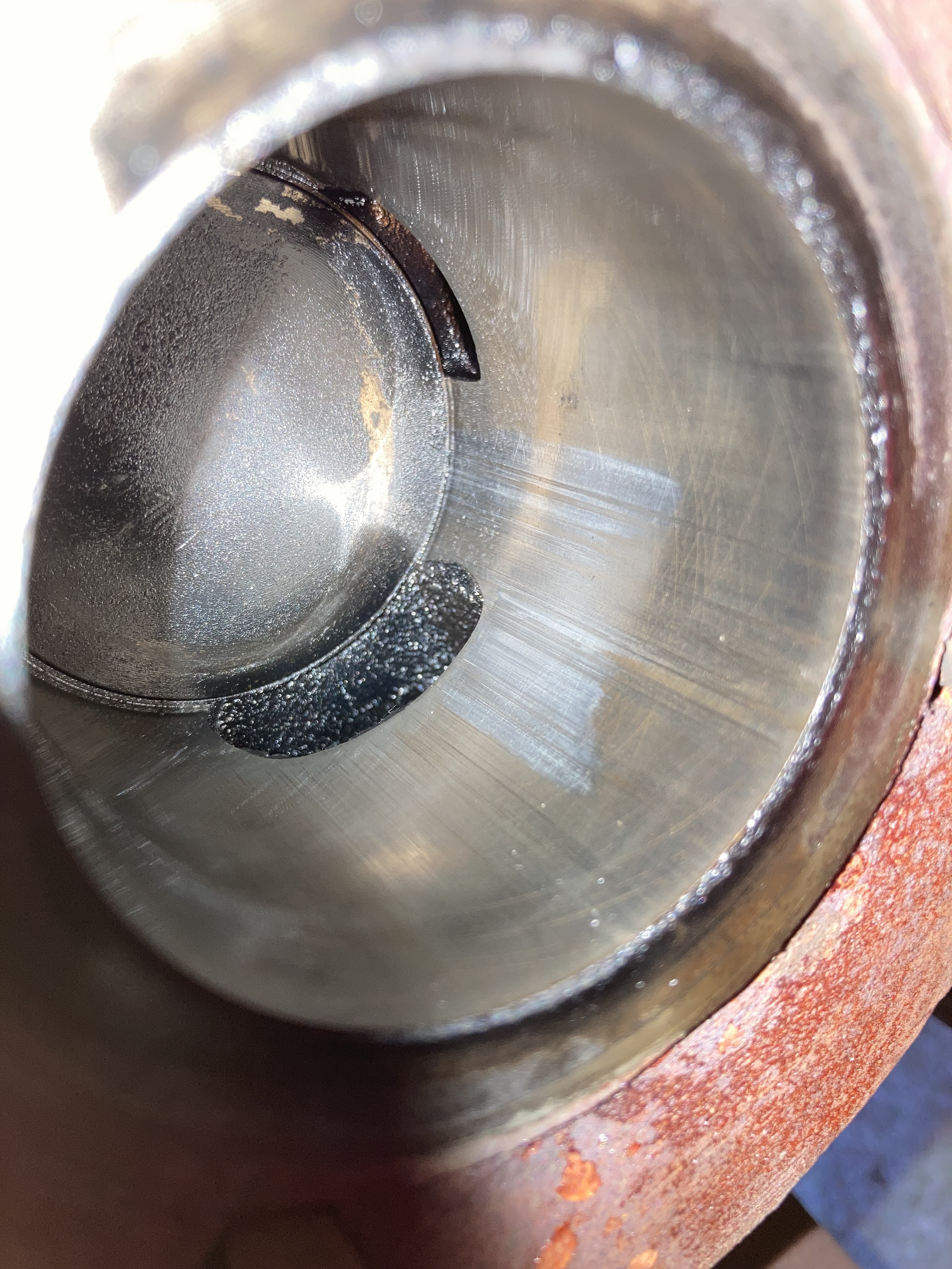

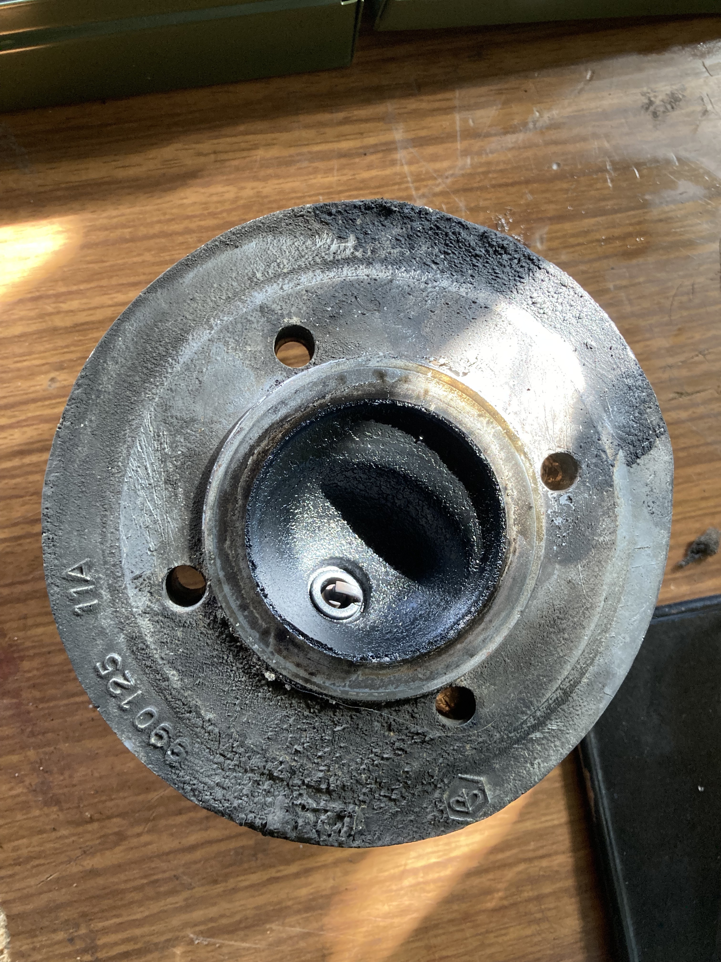

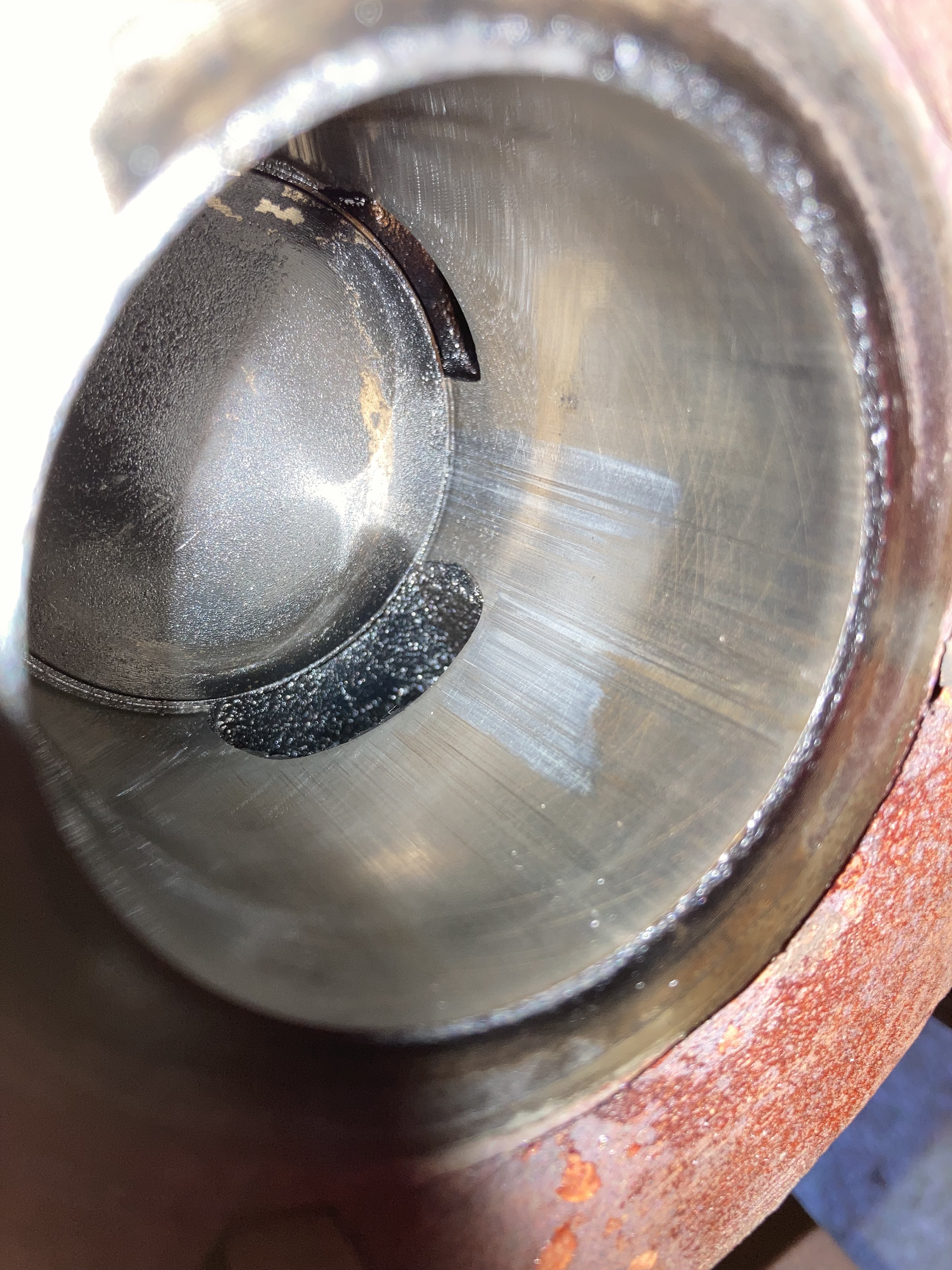

    Der Kopp is ab, der Zylinder kommt runter sobald sich die Verschraubung löst. Gerade weicht alles in Öl ein. Zeit für erste Bilder. Der Kolben hatte geklemmt und zwar auf Vier und Zehn Uhr (bei eingebautem Zylinder gesehen). Den Abrieb auf Vier Uhr spürt man mit dem Finger nicht, den auf 10 Uhr leicht.

    • September 8, 2023 at 18:01
    Sieht für mich nach schlecht angezogenen Zylinderschrauben aus.
    Ich würde Äznatron oder Rohrreiniger-Gel und ne Flexhohne, notfalls auch feines Schleifpapier, nehmen, die Bereiche damit nacharbeiten, neue Kolbenringe, wieder zusammenbauen und: Abfaaaaahrt !
    Kopfschrauben mit 18 NM anziehen.
    Obwohl: erstmal gucken, wie der Kolben aussieht.
    Aber ich denke so schlimm wird es nicht sein.
    Edith fragt noch, wie der Zylinderkopf aussieht ?

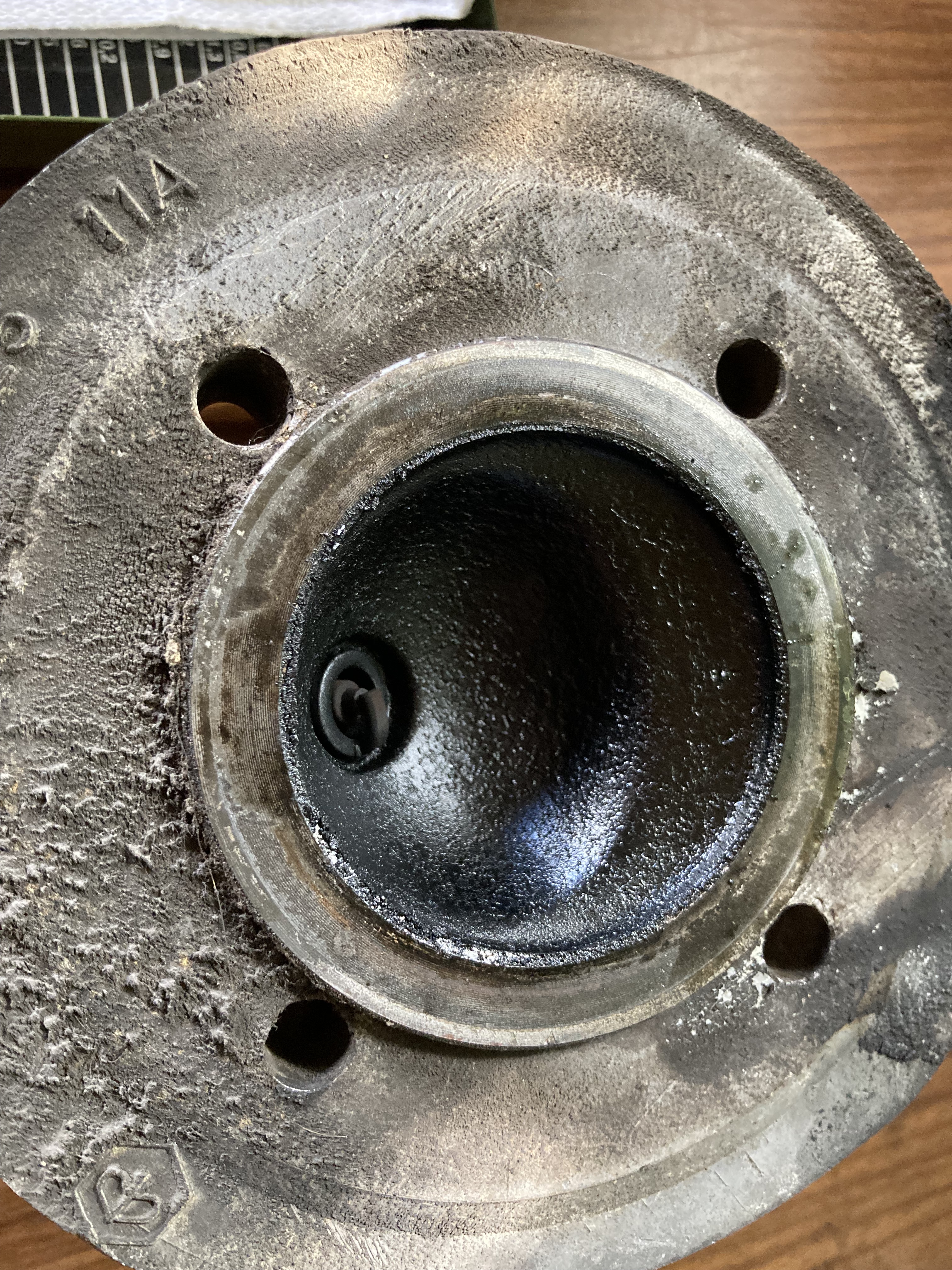

    • September 8, 2023 at 18:13
    Die Zylinderschrauben wurden in den letzten 20 Jahren nicht bewegt. Seit ich die Vespa von meiner Mutter übernommen habe, bin ich gut 27.000 km störungsfrei gefahren, der Motor hat 80.000 km.
    Die Kopfmuttern musste ich trotz Öldusche mit sehr viel Kraft lösen.
    Der Kopf ist dicht, aber innen schwarz und ölig. Allerdings hab ich die letzte Probefahrt mit zusätzlichem Öl im Sprit gemacht, da ich den Ölschlauch gewechselt habe.
    Hier Bilder vom Kopf (ungereinigt).

    • September 8, 2023 at 18:24
    Ok, dass der Motor so alt ist, wusste ich nicht.
    Trotzdem würde ich so verfahren, wie oben geschrieben.
    Oder nach der Saison einmal alles neu machen.

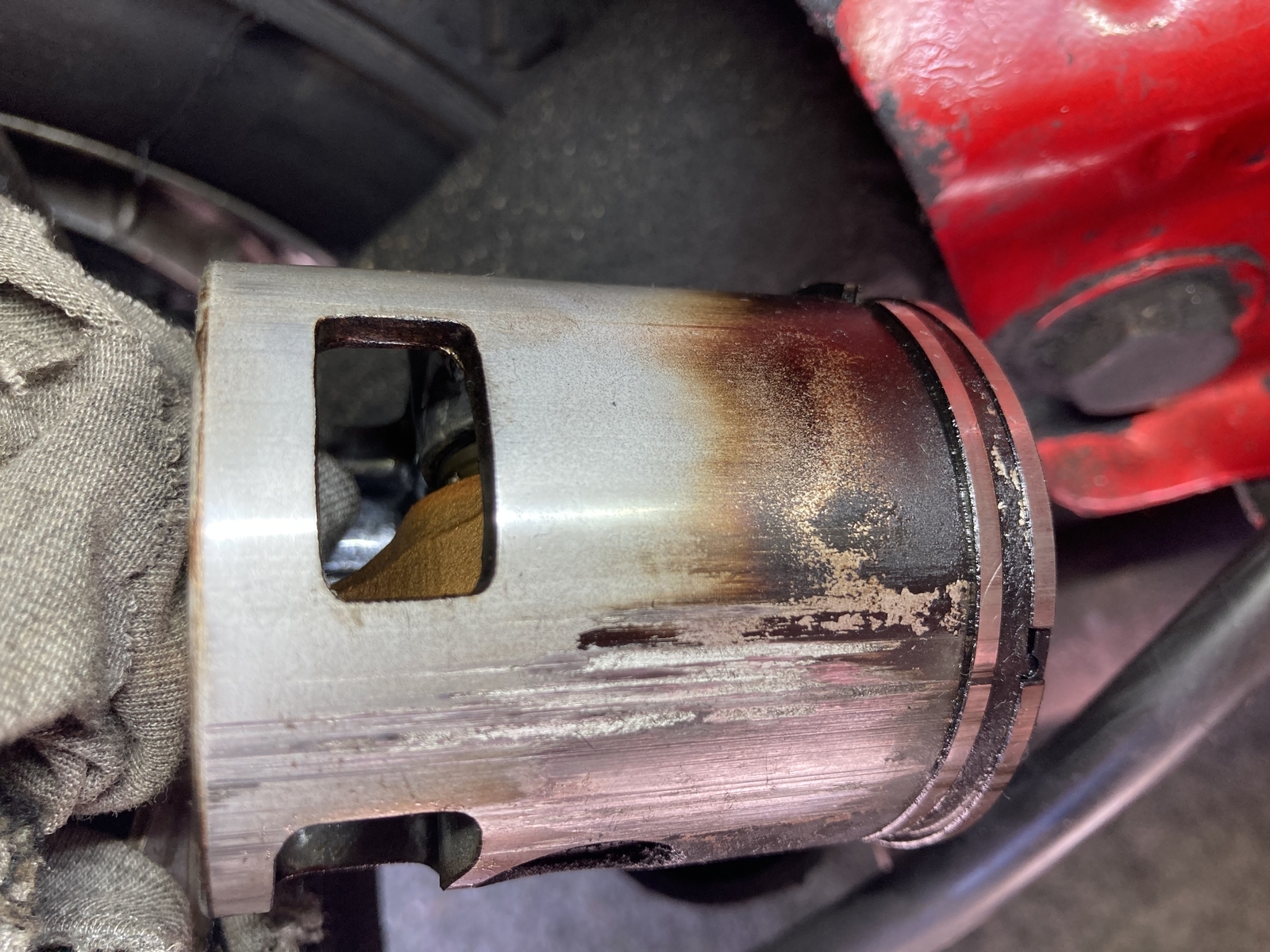

    • September 9, 2023 at 15:04

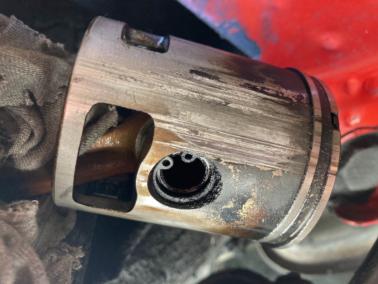

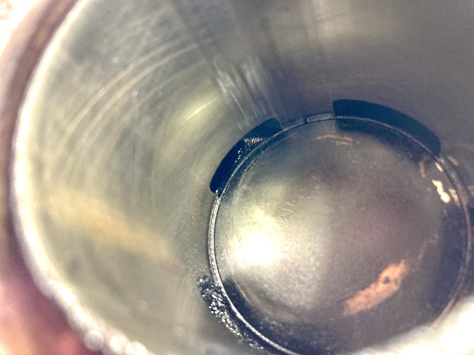

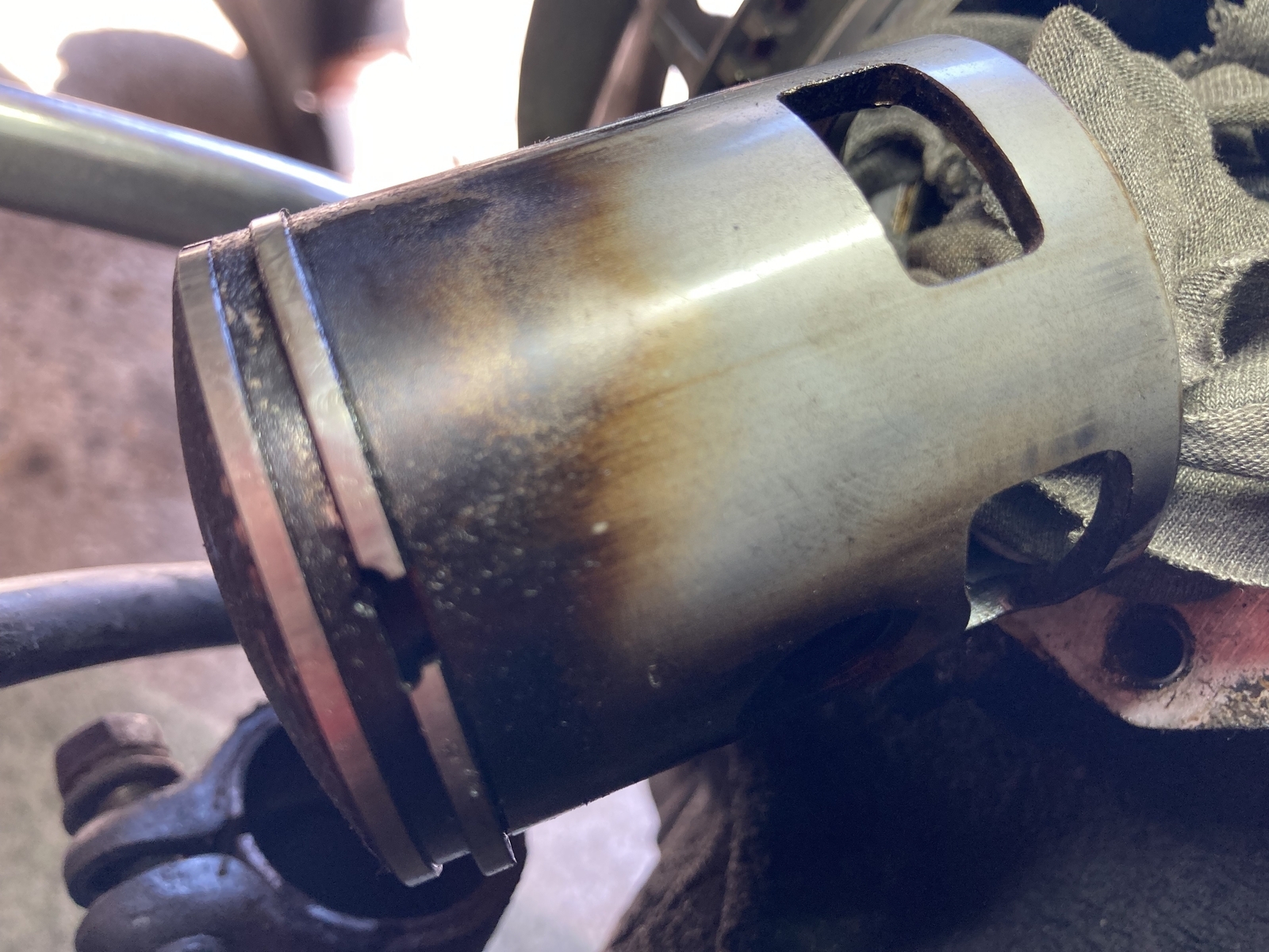

    Die Kommunikation mit dem Vespa-Schrauber ist schief gegangen. Passiert. Jetzt hab ich alleine weitergemacht, in mehr als zweistündiger, mühevoller Arbeit die Stehbolzen des Zylinders rausgewürgt. Die Kopfmuttern waren schon so unfassbar fest, die Bolzen noch mehr. Ich selbst bin da das erste mal dran, zuvor war die Vespa in einer Piaggio Vertragswerkstatt. Manche Schrauben fehlen, andere sind dafür bis zum Gehtnichtmehr angeknallt. Weitere sind vergnaddelt.
    Für den Kolbenausbau muss ich erst noch ne neue Zange kaufen, meine ist verschollen.
    Den Kolben hab ich mal fotografiert, er sieht etwas mitgenommen aus. Laufleistung zw. 30.000 und 80.000 km. Ich kann das nicht mehr nachvollziehen.

    • September 9, 2023 at 17:15
    Naja, das sieht so aus, wie erwartet.
    Wenn du erstmal günstig weiterfahren willst, würde ich so verfahren, wie ich schon geschrieben habe. Den Kolben noch nachschleifen und gut.
