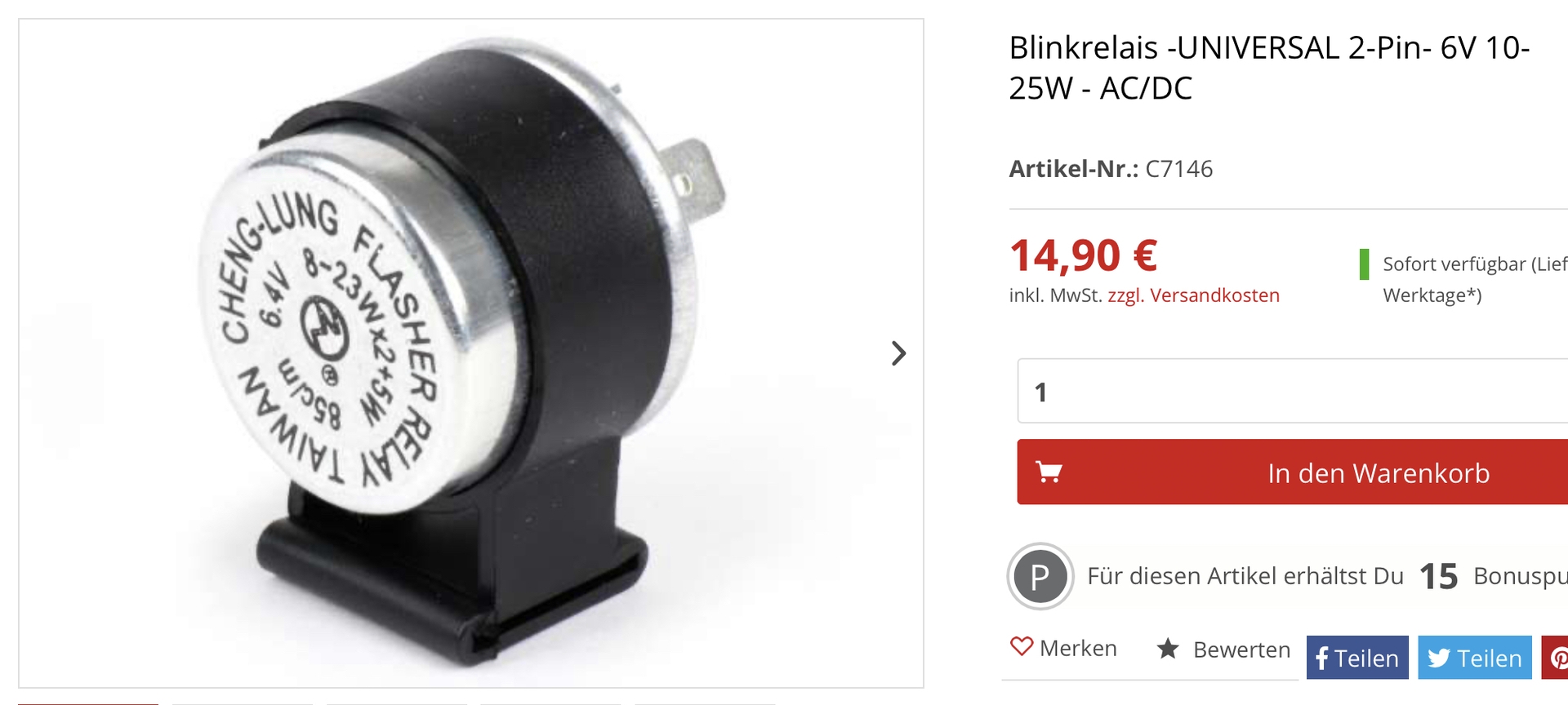

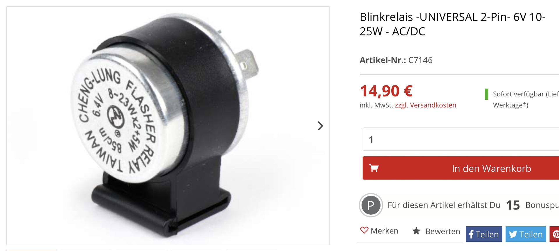

    Zitat von Kawitzi
    Als erstes besorge dir mal ein Lastunabhängiges Blinkrelais für 6V!
    Welche Zündanlage ist verbaut (bitte Nachschauen
    das hier ist derzeit drin, weil teil vom set.
    Wie genau schaue ich nach? Es ist halt alles handmade verbastelt, und bevor ich jetzt tiefer in die Technik einsteige dachte ich... für jetzt externe Stromquelle ran ist die schmerzfreie Variante.
