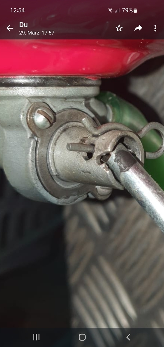

    Mach Dir zuerst mal ein Bild von der Aufnahme am Benzinhahn unterm Tank. Ist dort noch alles wie es sein soll? Da sollte nichts herausgebrochen sein. Ist der Federsplint noch vorhanden? Wurde der Hebel anders befestigt? Habe da schon umgebogene Nägel oder Alunieten zur Befestigung vorgefunden.
    Am Benzinhahnhebel ist hinten eine Nut/Bohrung wo der Splint durchgefädelt wird. Fall diese geweitet ist dann kneif das Ende wieder zusammen.
    Auf dem Bild siehst du als Beispiel einen Ausbruch und irgendeiner hat dann eine zweite Bohrung angebracht.
    Schau also was da los ist.
