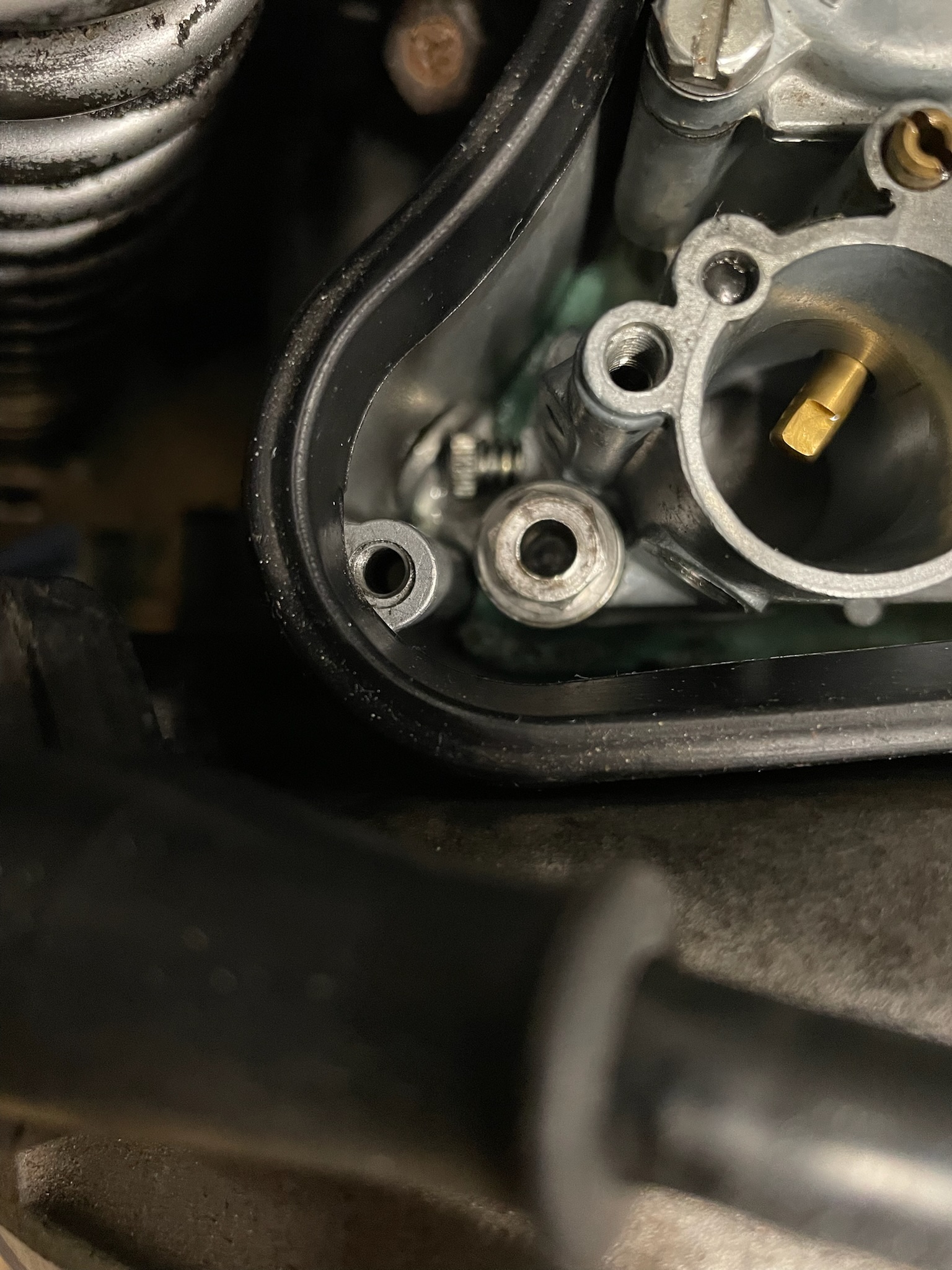

    Ohne das das Fahrzeug bewegt wurde, bildet sich wird Öl am hinteren Teil, an der Öffnung zu dieser Einstellschraube (weiß gerade nicht wie man die nennt). Ich kann mir das nicht erklären. Vielleicht einer vor euch Spezialisten??

    Kannst du eini Foto von der Stelle hochladen wo Öl austritt?

    Ich kann nur ein Foto von der Stelle machen, wo sich das Öl sammelt.
    Wenn ich wüsste, wo es austritt, wäre ich schon einen Schritt weiter.

    Hier ein Bild davon. Unter der Einstellschraube sammelt sich das Öl und läuft dann an der Öffnung der Ölwanne über den Motor runter.
    Den Benzinhahn habe ich jetzt mal geschlossen. Mal sehen ob das eine Auswirkung hat.

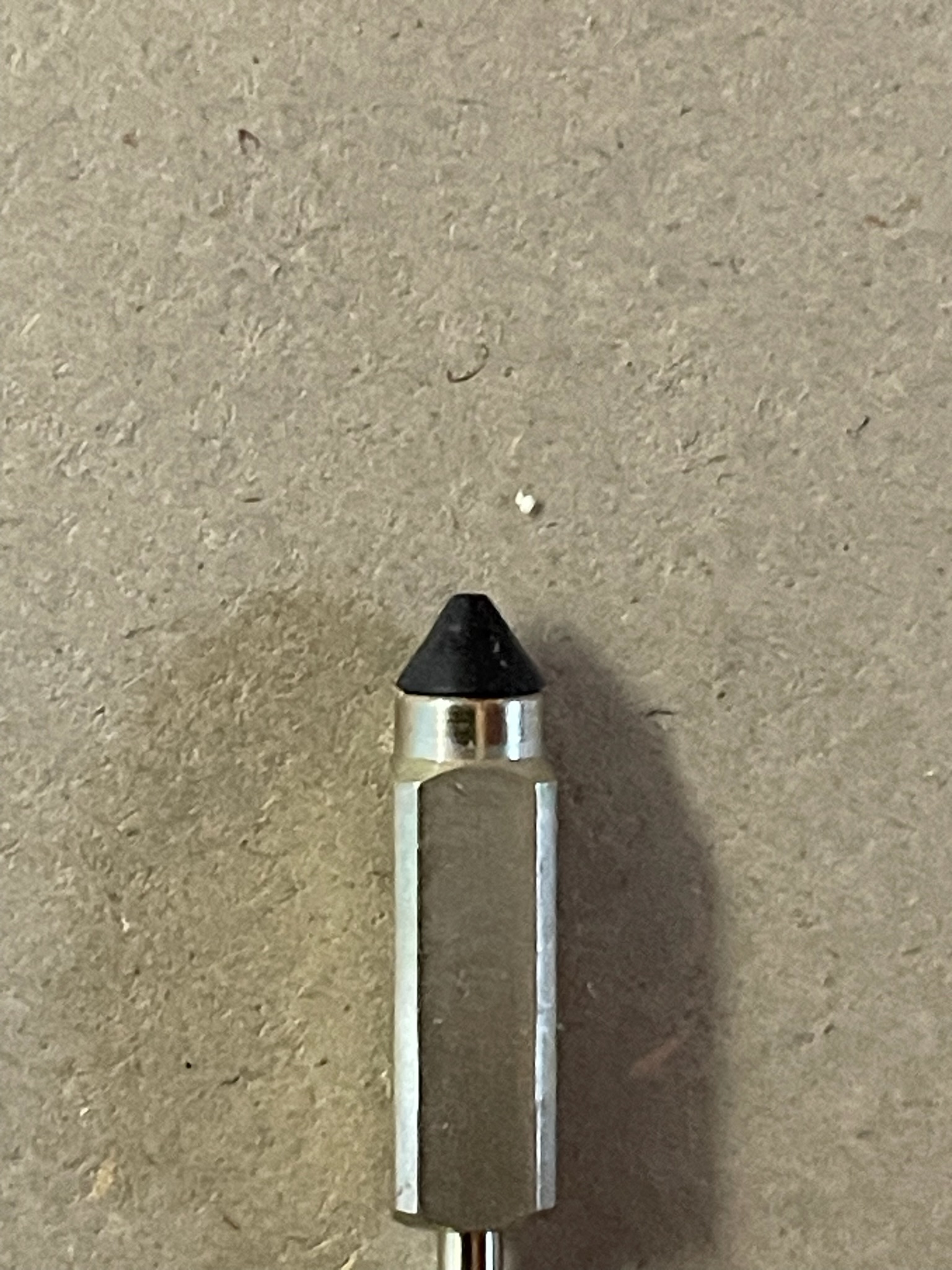

    Hier ein Foto von der Schwimmernadel. Ich sehe jetzt keine Beschädigung oder ähnliches.
    Gibt es ein Ersatz für die Dichtung oder muss man einen neue Nadel kaufen.
    Gruß Jürgen

    • December 6, 2023 at 18:48
    Ja, gibt keine Dichtung einzeln.
    Nadel kostet ca 2 €.
